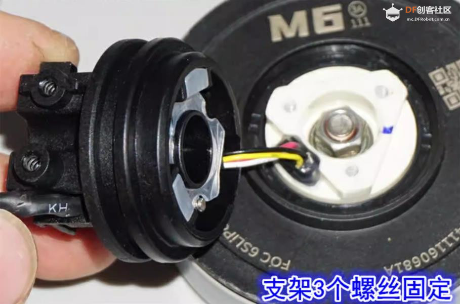

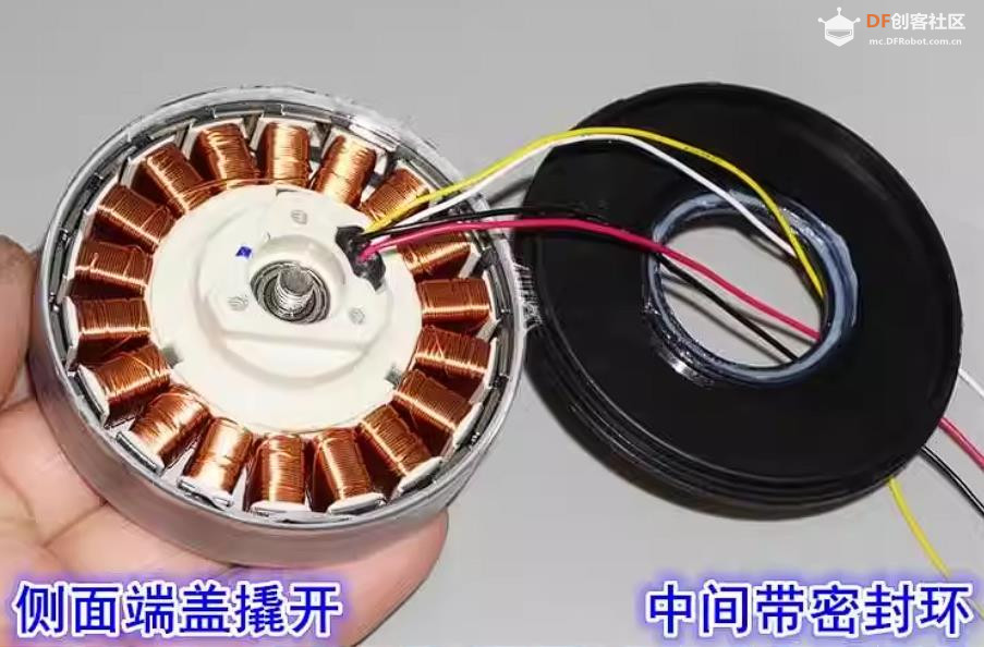

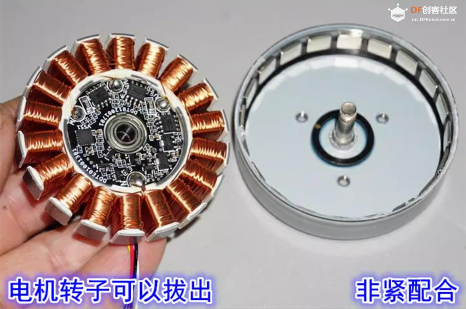

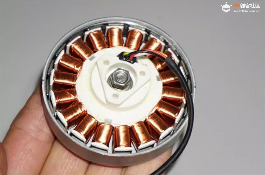

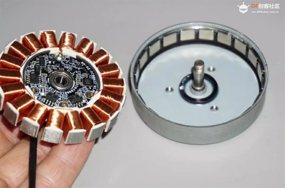

DDSM400 伺服轮毂电机・简单拆解步骤

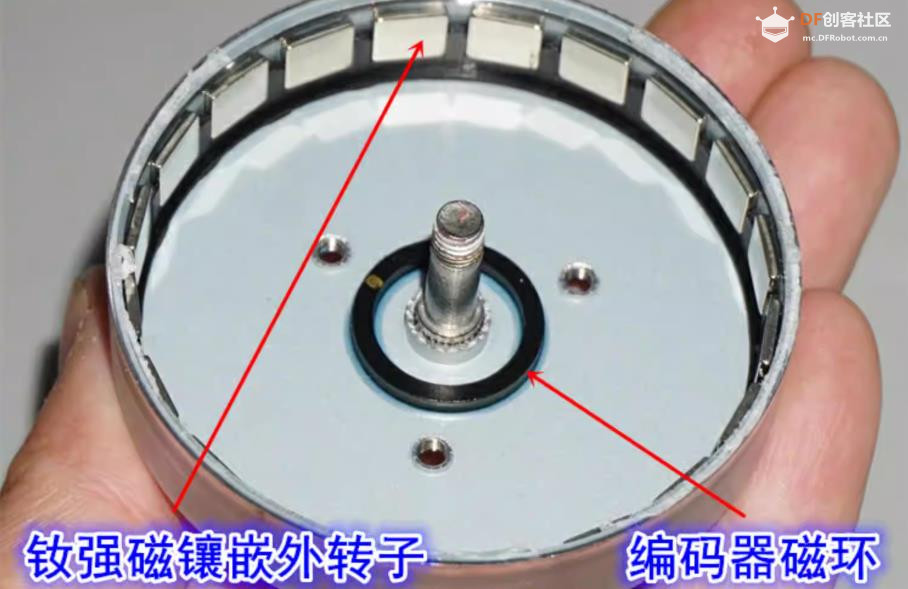

1、拧下轮毂固定螺丝用内六角扳手卸下电机外圈的固定螺丝,分离轮毂外壳与端盖。
2、取出外转子与强磁体轻轻取下外转子总成,内部可见一圈钕铁硼强磁,注意磁力较大,轻拿轻放。

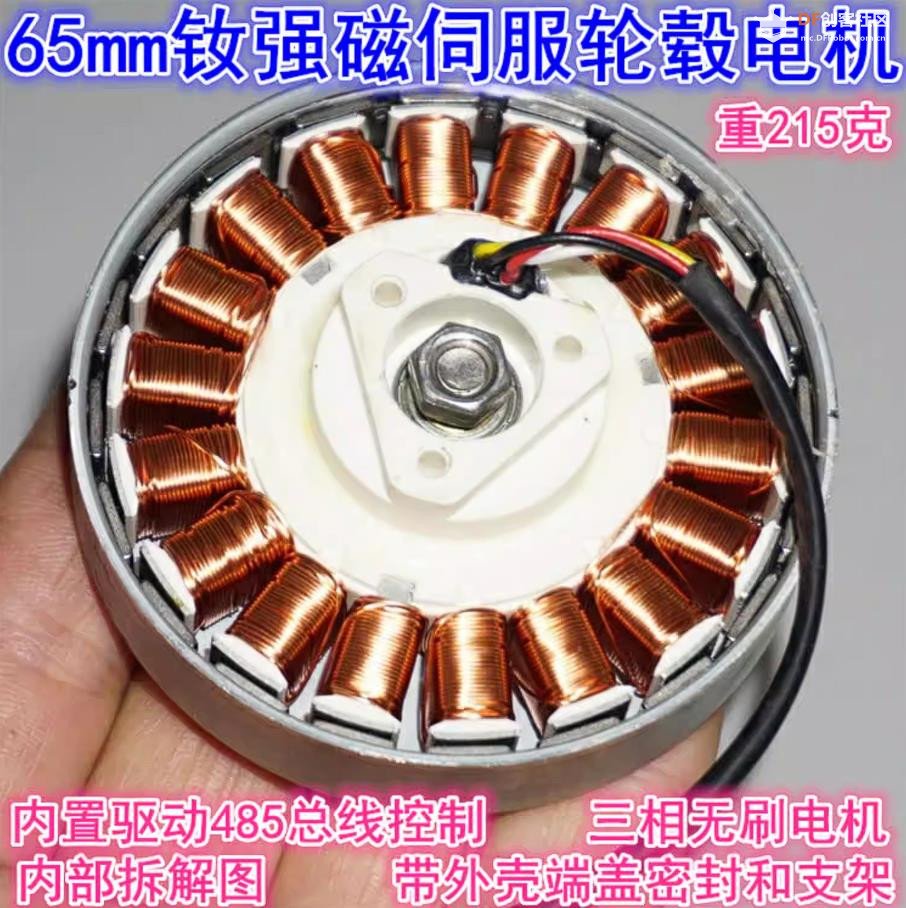

3、分离定子与线圈组件露出中心定子部分,包含三相绕组线圈,这是电机的动力核心。

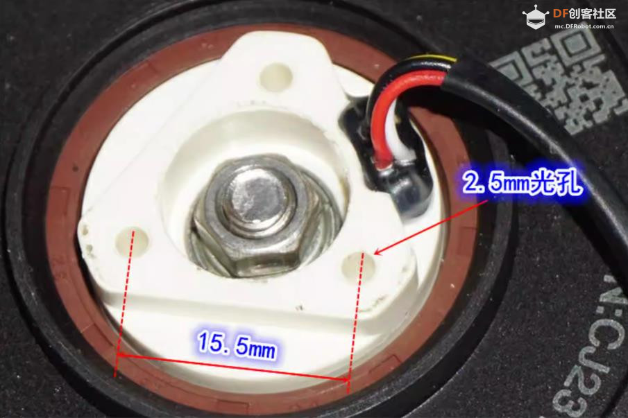

4、取下编码器与伺服驱动板从电机尾部拆下内置编码器磁环与 FOC 驱动电路板,这是实现精准伺服控制的关键。
5、检查轴承与中心轴最后观察中心固定轴与双轴承结构,确认顺滑度与结构强度。

拆解 DDSM400 伺服轮毂电机后,能清晰看到其 “一体化伺服” 的核心结构,各部件协同工作,才实现了精准、静音、高效的动力输出,适配机器人底盘需求,原理小结如下:
DDSM400 核心由五大关键部件组成,分工明确、协同发力:外转子(包裹一圈钕铁硼强磁)为动力输出端,通电后在定子三相线圈产生的磁场作用下高速转动,钕强磁的高磁力的特性,让电机同体积下扭矩更大、发热更低;中心轴与双轴承结构,保证外转子转动顺滑、无卡顿,同时支撑整个电机与轮毂的重量;尾部的编码器(带磁环)实时检测转子位置与转速,将信号反馈给内置的 FOC 伺服驱动板;驱动板接收指令后,通过 FOC 算法精准调节线圈电流,实现转速、方向的闭环控制,达成伺服电机的高精度特性。
整体采用外转子直驱设计,无减速箱、无齿轮间隙,既减少了噪音,又提升了响应速度(毫秒级),搭配一体化集成设计(电机 + 驱动 + 编码器),无需额外外接驱动模块,直接接线就能驱动麦克纳姆轮,这也是它适配小型高精度全向机器人底盘的核心优势。

DDSM400 是一款65mm 一体化外转子伺服轮毂电机,专为小型机器人底盘设计,集成了外转子无刷电机、编码器与伺服驱动,采用钕强磁与 FOC 控制,直驱无间隙、响应快、精度高,非常适合搭配麦克纳姆轮做全向移动底盘。

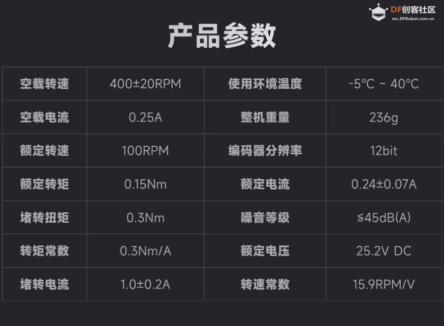

1. 关键规格
尺寸:65mm 轮毂,外转子结构,可直接装轮
电机类型:外转子永磁同步电机(PMSM),钕铁硼强磁
额定电压:12–24V DC(适配机器人锂电池)
额定转速:100 RPM
额定扭矩:0.15 N·m
空载最高转速:400±20 RPM
空载电流:0.25 A
防护等级:IP54(防溅水、防尘)
通信:LIN 总线(可多电机同步控制)
反馈:内置高精度编码器 + 霍尔位置检测
驱动:板载 FOC 伺服驱动,一体化设计
效率:直驱无齿轮,效率接近 99.99%

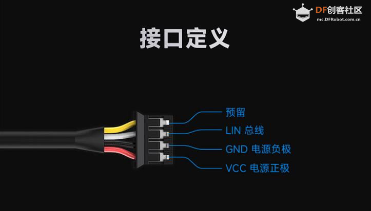

1. 接口定义(典型)
动力线:VCC(12–24V+)、GND(电源地)
通信线:LIN、GND(总线地)
控制 / 状态:使能(EN)、方向(DIR)、故障输出(FAULT)、刹车(BRAKE)
2. 接线流程(安全优先)
断电接线:先接电机与底盘固定,再接线
动力供电:VCC 接电池正极,GND 接电池负极
通信总线:LIN 接主控(如 ESP32 / 树莓派)的 LIN 收发器,GND 共地
控制信号:EN 拉高使能;DIR 控制正反转;BRAKE 可接刹车
检查:确认无短路、无虚接,再上电

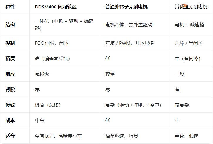

四、与普通无刷电机对比(选型参考)
【花雕动手做】拆解机器人底盘 DDSM400 强磁伺服轮毂电机图2
五、创客选型建议
如果做高精度机器人底盘、追求精准、静音、易集成,DDSM400 是非常好的选择。
搭配 ESP32 / 树莓派 + LIN 总线,可快速实现 4 轮协同控制,无需自己写复杂 FOC 算法。
适合:教学实验、RoboMaster 入门、桌面级 AGV、自动跟随小车。
