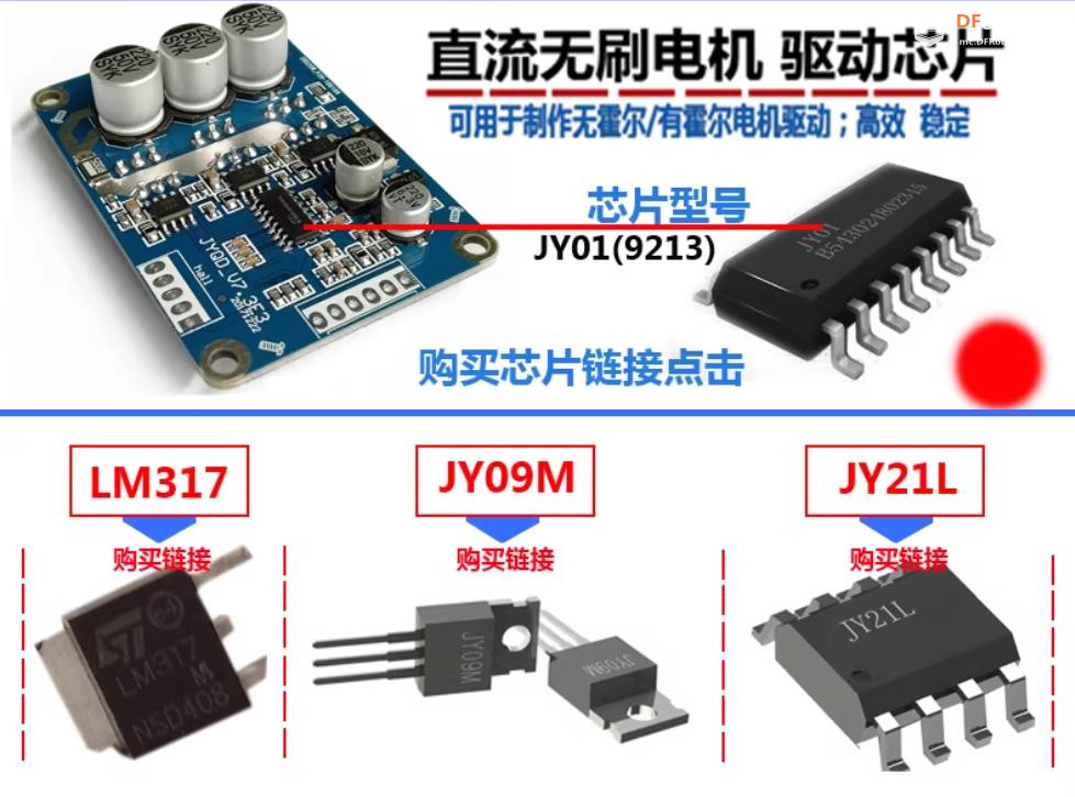

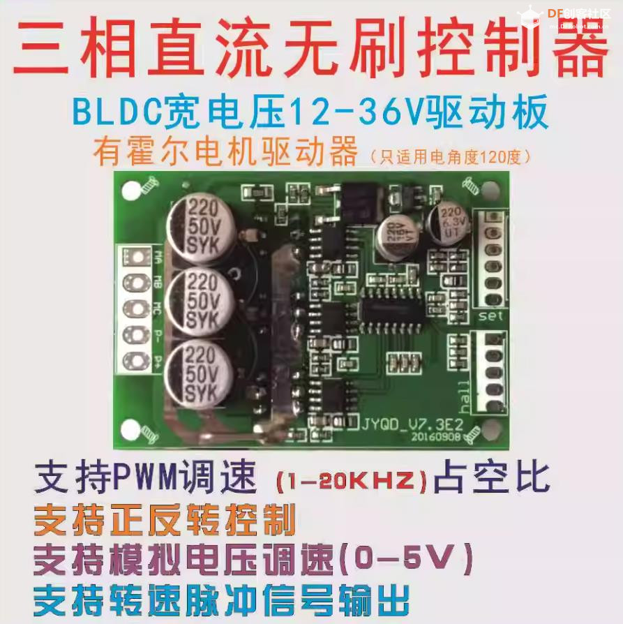

【花雕动手做】36V500W有霍尔6.5寸轮毂电机之驱动方案图1
【花雕动手做】36V500W有霍尔6.5寸轮毂电机之驱动方案图2

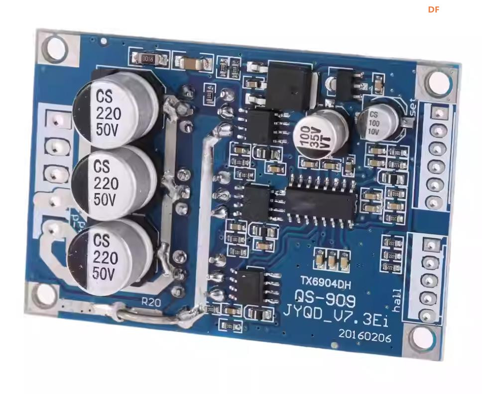

6.5 寸轮毂电机驱动方案之 36V 500W 有霍尔大功率驱动模块
工作电压:直流12V-36V
工作电流:<=15A
驱动功率:<=500W
速度电压:0.1V-5V
工作温度:-40-85C
湿度:90% Rh
失速保护:是
启用控制:是
过流保护:是
转向控制:是
速度控制信号:是

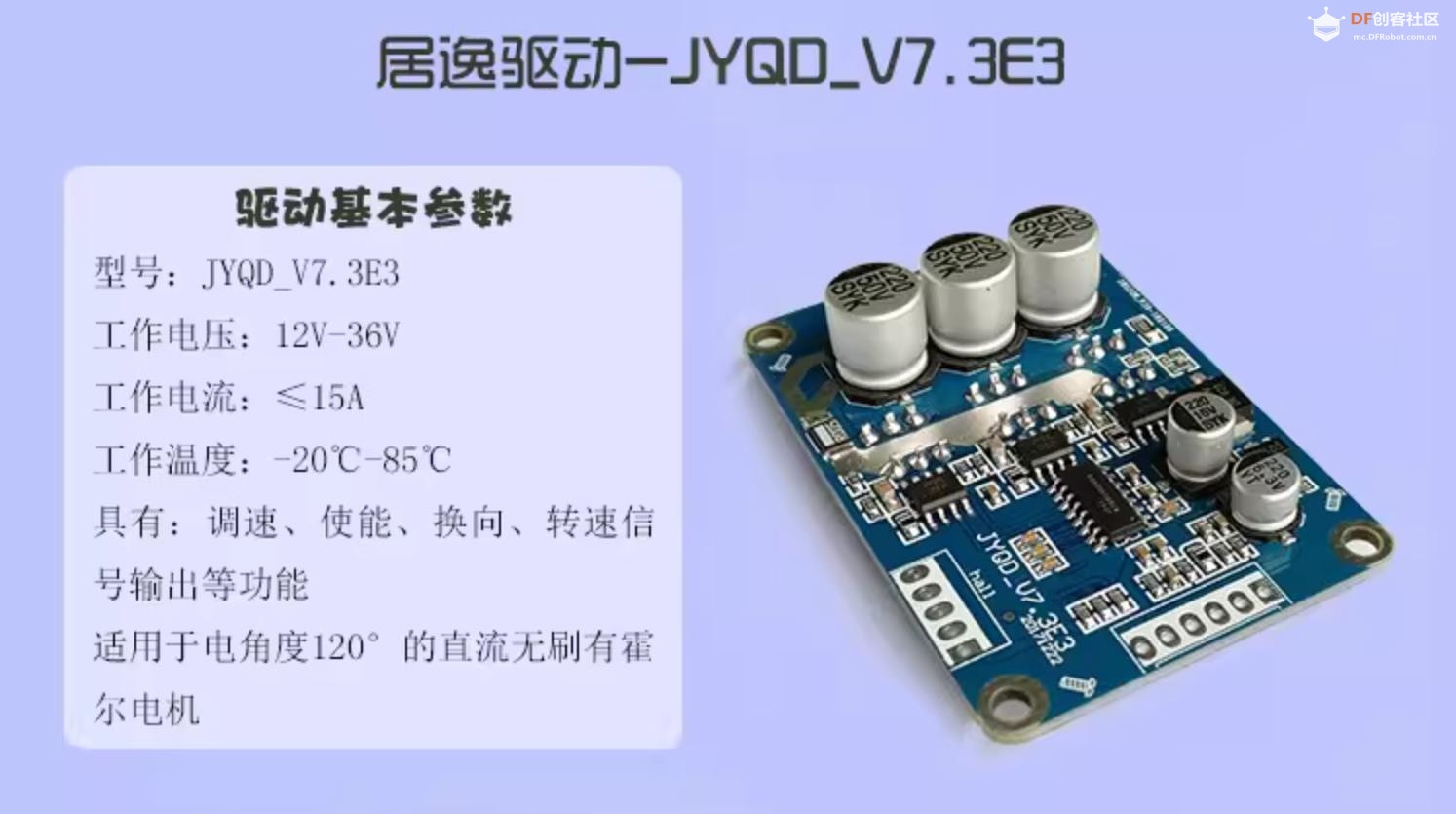

【花雕动手做】36V500W有霍尔6.5寸轮毂电机之驱动方案图3
【花雕动手做】36V500W有霍尔6.5寸轮毂电机之驱动方案图4
【花雕动手做】36V500W有霍尔6.5寸轮毂电机之驱动方案图5

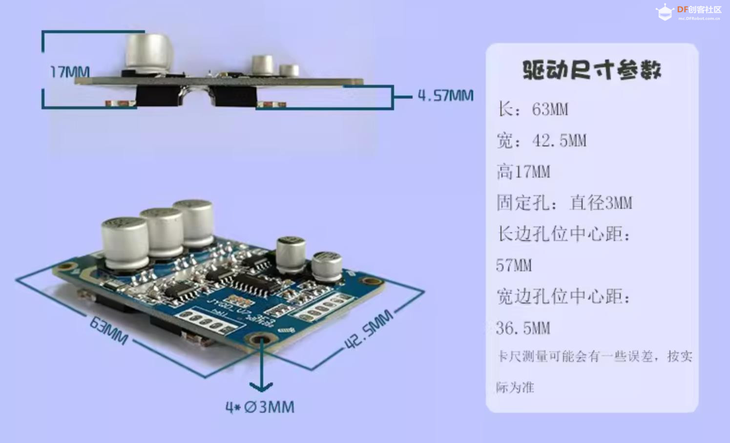

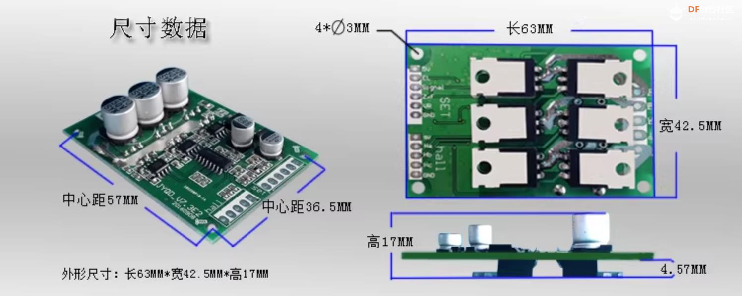

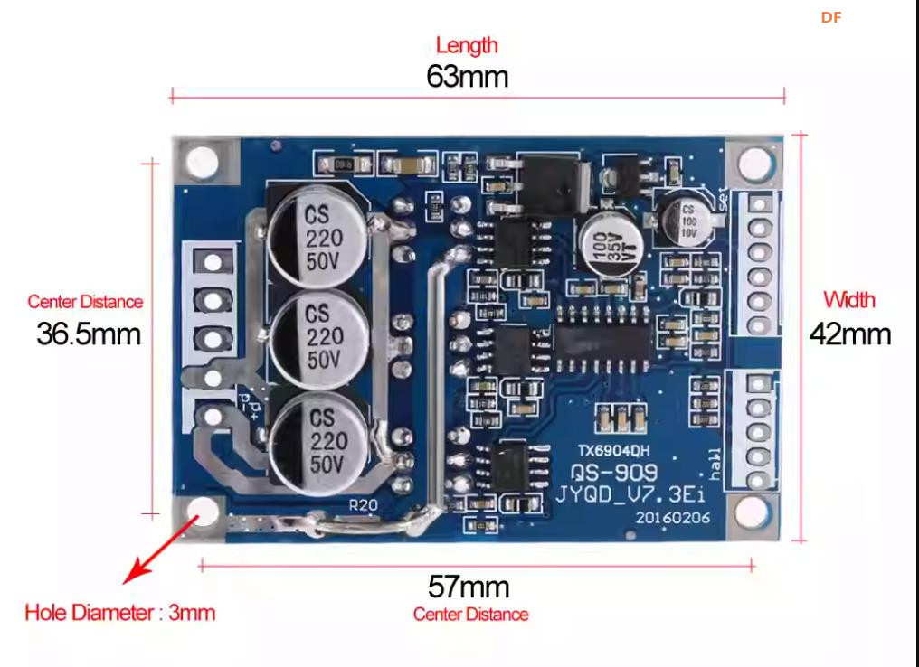

主要规格
尺寸:63*42*17mm(长*宽*高);
探头尺寸3mm,
长度:固定孔中心距57mm;
宽度:固定孔中心距36.5mm

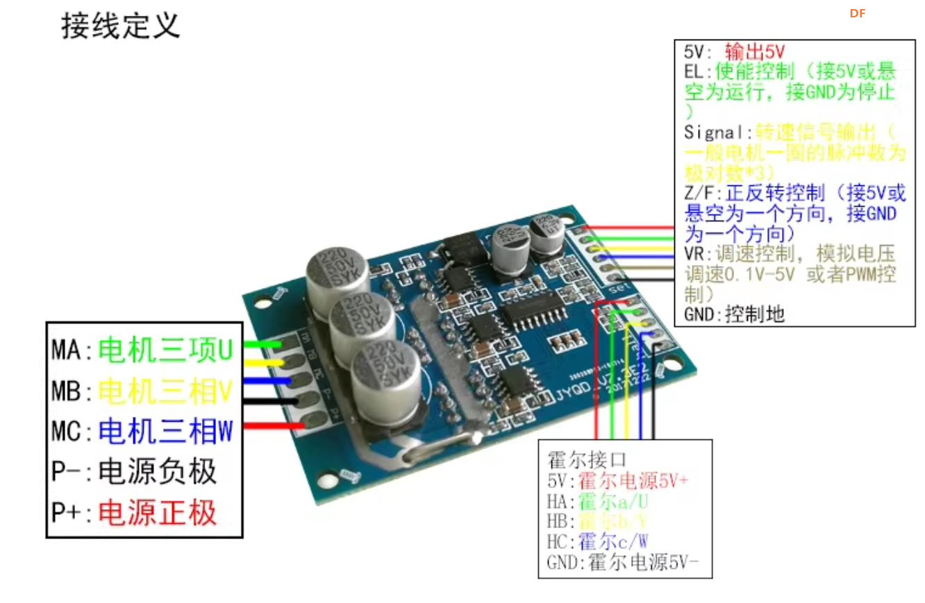

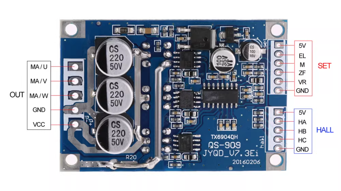

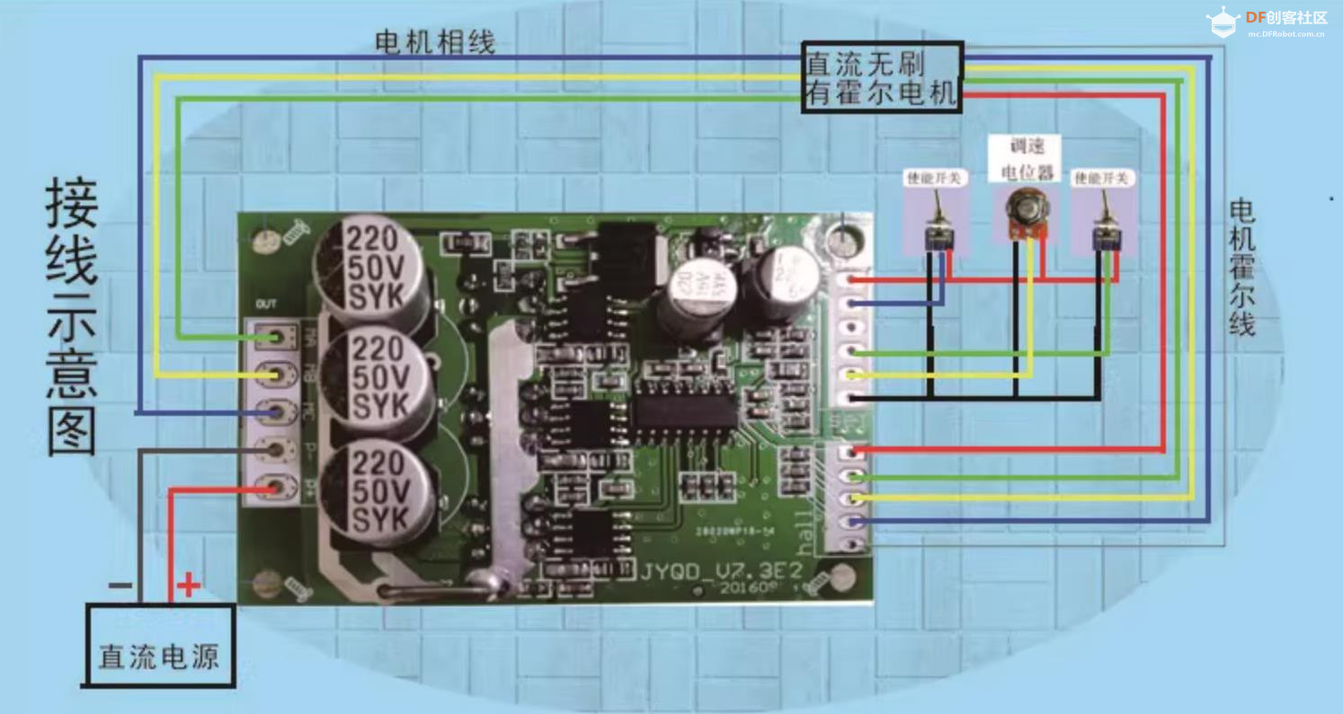

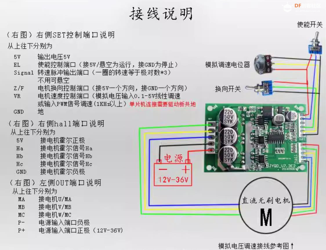

驱动板接线
1、OUT电源端5线:
VCC(正电源)
GND(负一)
MC(电机相位W)
MB(电机相位V)
MA(电机相位U)
2、SET控制侧6线接线:
接地控制端子接地
Vr调节器端0-5V(对应10%电机转速-100%)
ZF倒车控制(接上5伏或接地可向电机旋转方向充电)
m转速表脉冲输出(取决于与输出数字每转脉冲数相对应的电机极数)
EL使能控制端子(接地5伏OT接地,然后接地5伏,电机停止)
5伏控制终端
3、HALL霍尔5线接线:
5伏,霍尔电源正极
Ha、霍尔信号
Hb、霍尔信号
Hc、霍尔信号
接地,霍尔负极

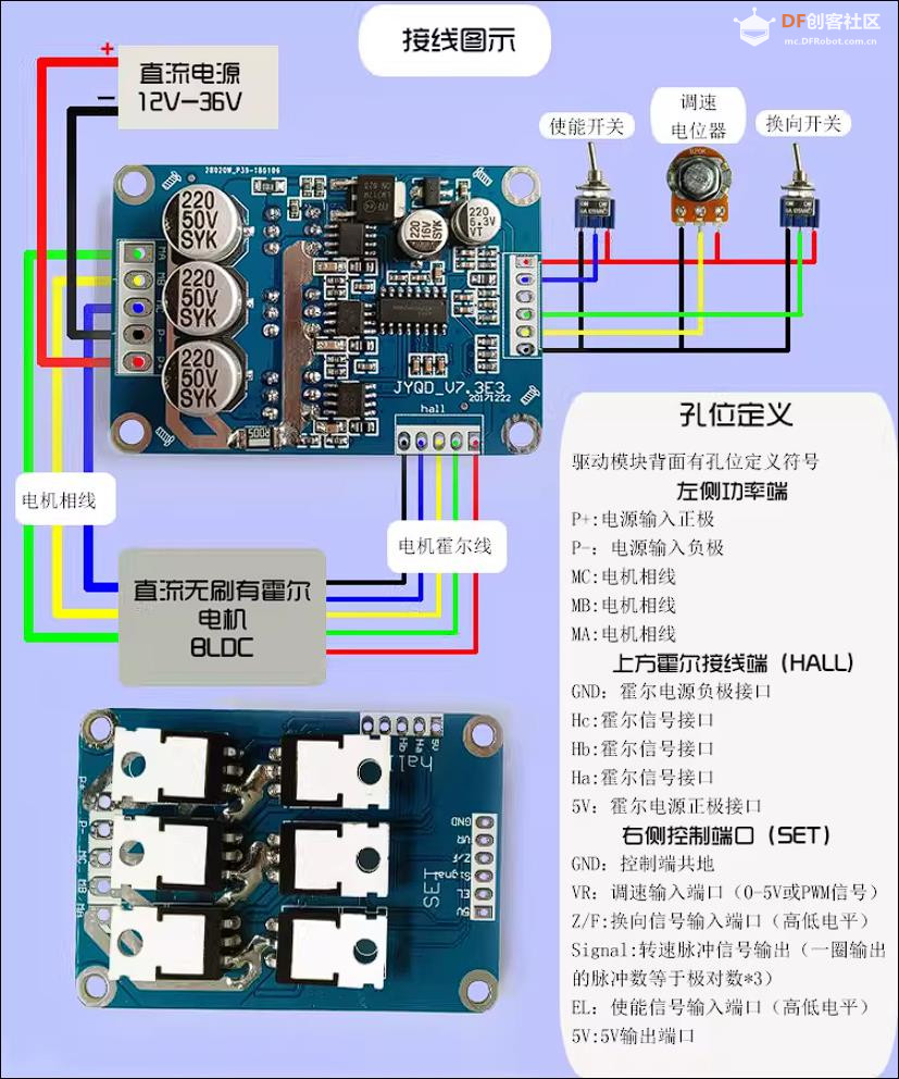

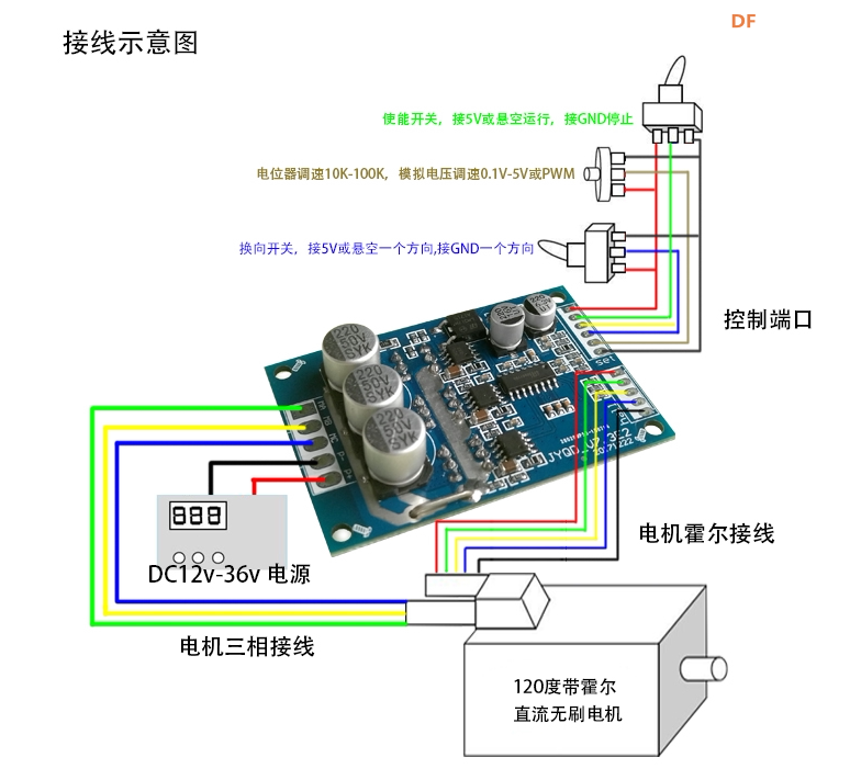

驱动板接线说明
1、电机速度控制接线方法:可用电位器系统速度也可连接到单片机控制,当电位器控制接线时,电位器中间插脚连接到VR速度端口,电位器两端连接到5V,接地端电压更快,速度更快。
2、电机转向控制接线方法:也可将开关控制连接到单片机控制,一个方向接地,然后在一个方向5V。
3、脉冲速度信号:高、低输出。IC无法理解客户要求的信息
霍尔信号输入:
接线图如图所示,其中一个对应于HA、HB、HC,在电机上,连接到电机HAL的5V电源信号为正,接地电源信号为负,连接到电机大厅。
注:由于电机厂家不同,使厅线订货不一定要按线路板上的线路顺序匹配,需要调整,请家长注意!如果线路顺序不对,不能正确启动,电流或启动其他现象不能打开,强制使用驱动盘会烧坏!!!!
电机驱动板12-36V直流电源输入,VCC正电源,GND负电源
电气接线方式:三线无刷直流电机,对应的MA/U、MB/V、MC/W
提示:如果您使用的散热片小于60W,没有额外的散热片,一定要添加60W以上的散热片,在不降低散热片的驱动效率的情况下,温度过高会造成永久性的伤害!散热器的尺寸可能是基于恶劣环境的工作(建议冷却面积大于200平方厘米)!安装散热器时,一定要注意模块背面的MOS管绝缘,没有绝缘,它会粘在驱动板上永久损坏!建议加保温膜,两边加保温板加热脂!

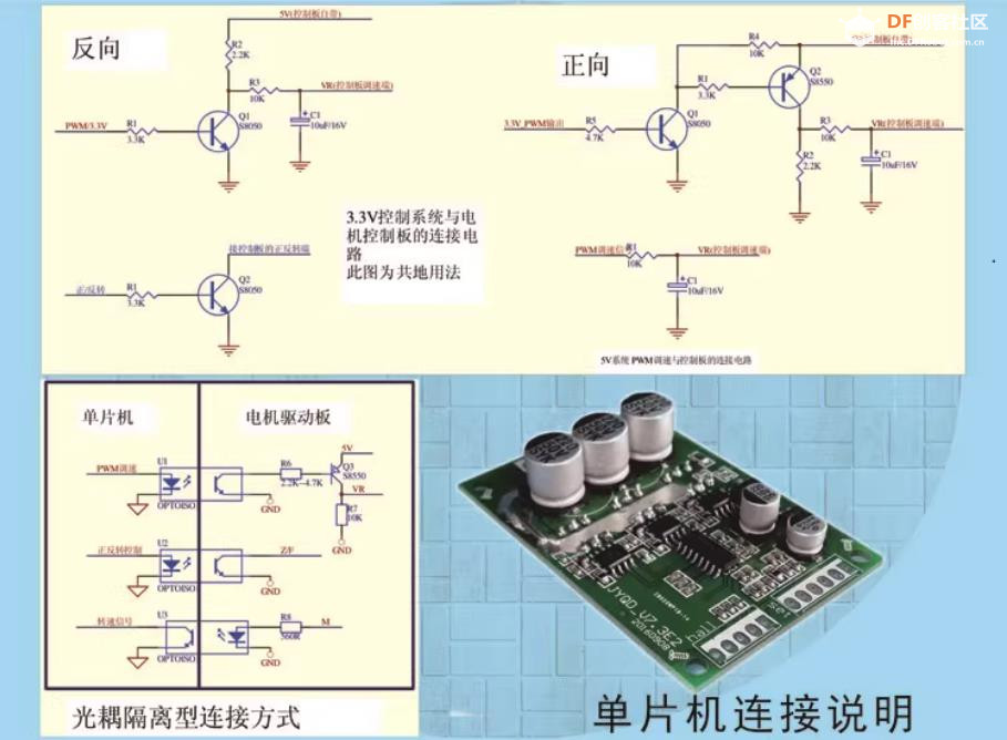

有霍尔驱动 + 单片机 连接方法
一、整体结构
单片机负责发指令:调速、正转、反转。驱动模块负责放大功率,驱动 36V 500W 轮毂电机,并读取霍尔信号。电机提供三相动力线 + 霍尔信号线。
二、电机与驱动模块连接
电机三相线(粗线)U、V、W 三根线随便接驱动板对应的 U、V、W 端子。若抖动、不转、无力,再任意调换其中两根即可。
电机霍尔线(细线 5 芯)按颜色对应插入驱动板霍尔接口:红 → 5V黑 → GND黄、绿、蓝 → H1、H2、H3(顺序错了电机不转,调换即可)
三、驱动模块与单片机连接
只需要连接 4 根信号 + 共地:
GND(必须共地)驱动板控制 GND → 单片机 GND
PWM 调速驱动板 PWM 端子 → 单片机 PWM 引脚占空比越大,速度越快。
正转控制驱动板 FORWARD → 单片机 IO 口输出高电平电机正转。
反转控制驱动板 BACKWARD → 单片机 IO 口输出高电平电机反转。
刹车(可选)驱动板 BRAKE → 单片机 IO 口高电平刹车,低电平释放。
四、电源连接
36V 锂电池正极 → 驱动板电源正极
36V 锂电池负极 → 驱动板电源负极
单片机 5V 可从驱动板取 5V,或单独供电,但必须共 GND。

六、最简控制逻辑
正转:FORWARD=1,BACKWARD=0,输出 PWM
反转:FORWARD=0,BACKWARD=1,输出 PWM
停止:PWM=0,或刹车脚置 1
