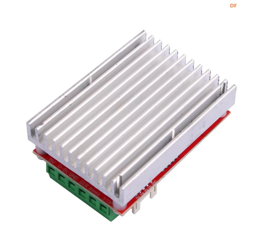

[项目] 【花雕动手做】6.5寸轮毂电机方案:50V380W有霍尔控制板
【花雕动手做】6.5寸轮毂电机方案:50V380W有霍尔控制板图1
【花雕动手做】6.5寸轮毂电机方案:50V380W有霍尔控制板图2

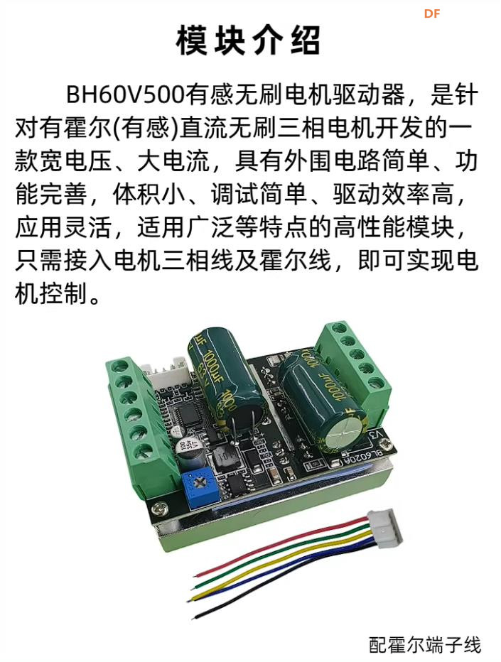

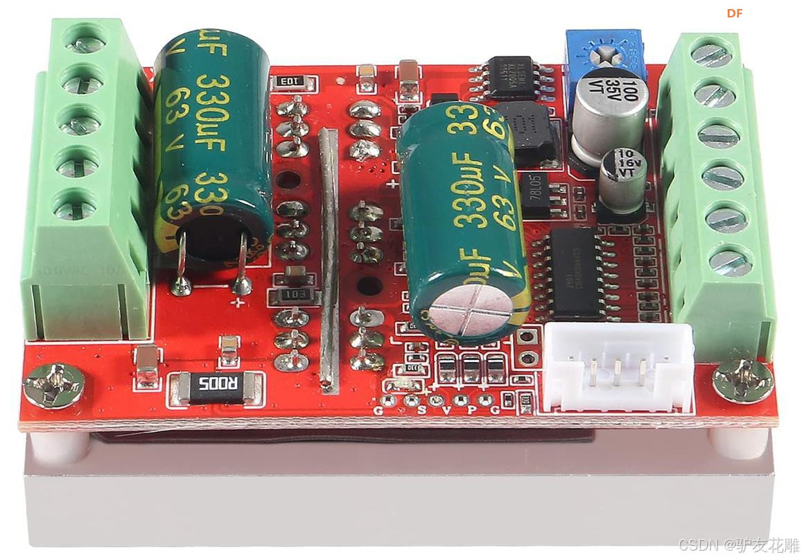

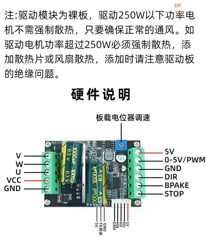

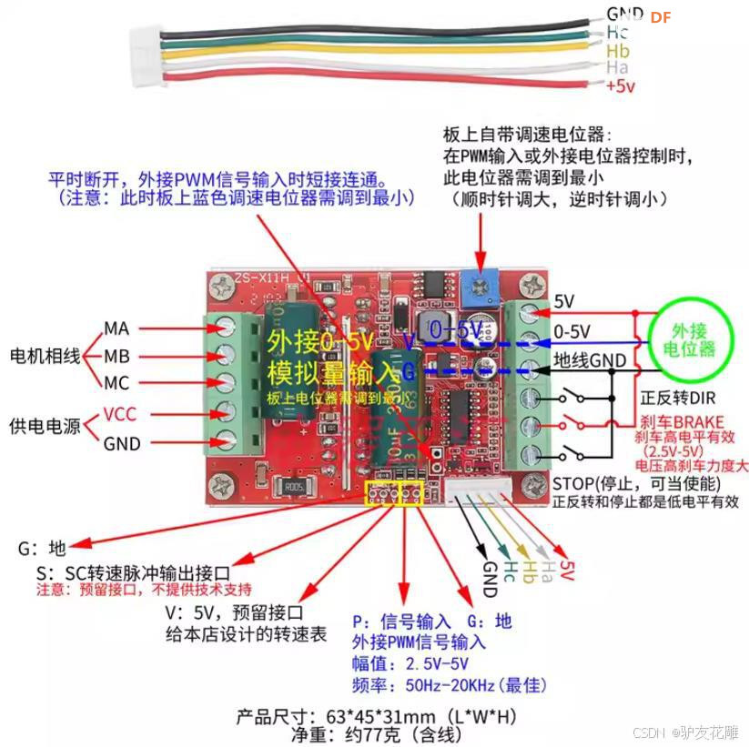

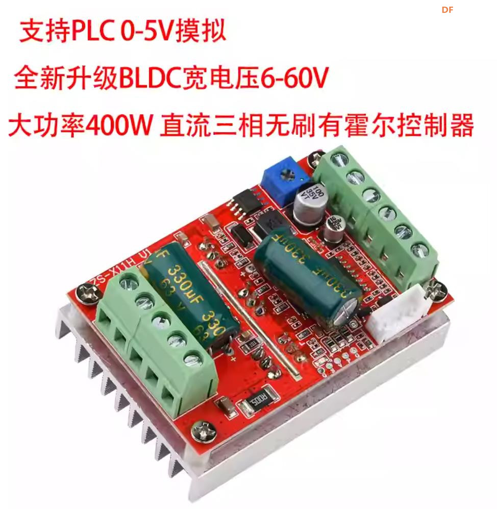

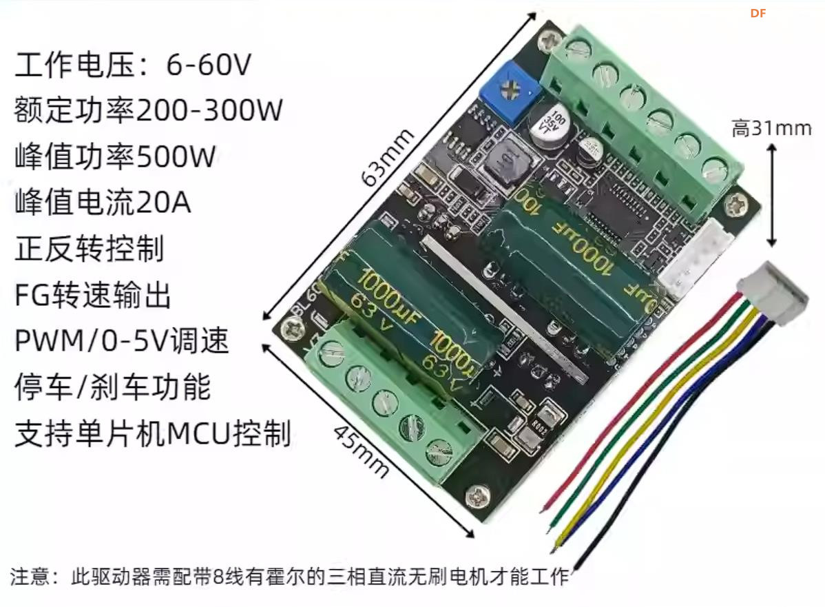

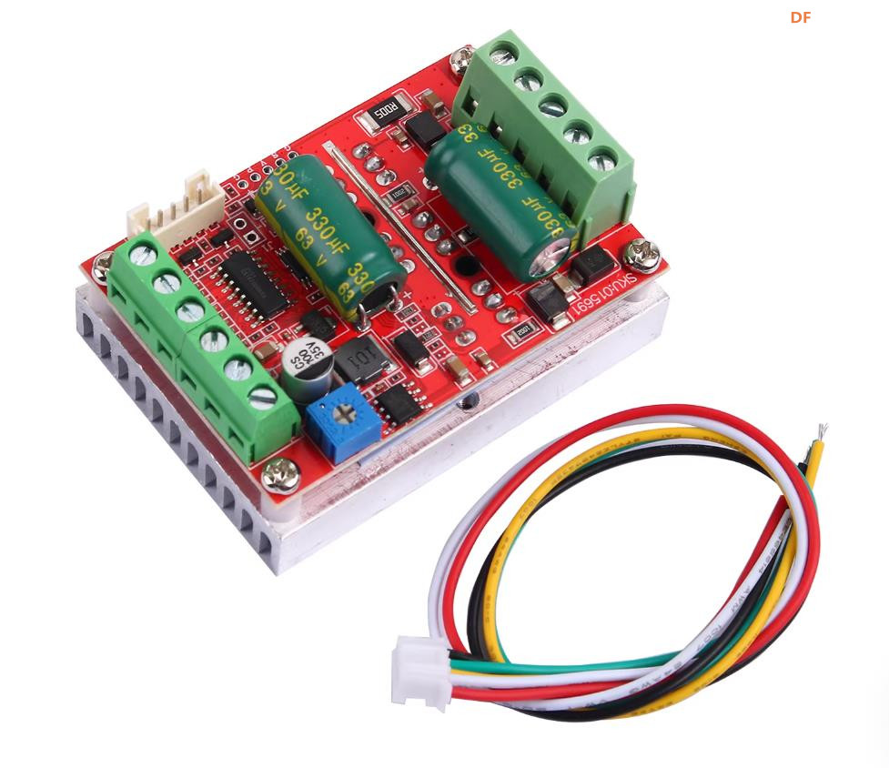

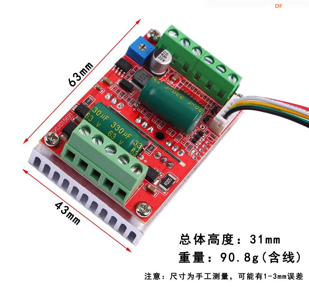

主板规格参数:
产品名称:380W无刷有霍尔直流电机驱动器
工作电压:6至60V
最大电流:额定16A 峰值20A
最大功率:380W(红板)-500W(黑板)
过流保护:有
产品尺寸:长63MM*宽45MM*高31MM
重量:77g左右

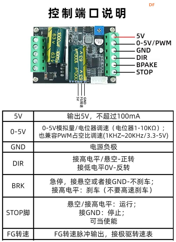

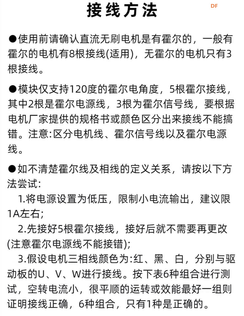

DC6-60V 380W(无刷有霍尔) 接线资料
视频: https://pan.baidu.com/s/1UGTpXz0AiLmWonB2gHvyfg 提取码:5g6g
链接:https://pan.baidu.com/s/1J1fBQGKQtSWSHA_2QNN3bg 提取码:5dh3
