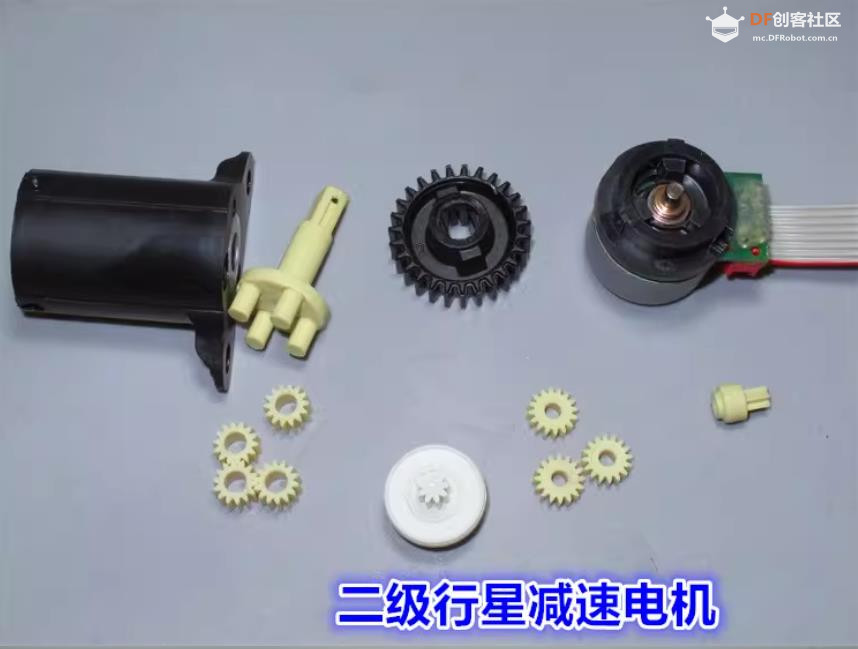

来自德国原装设备的全新拆机款 ——20mm 外转子无刷带霍尔行星减速电机,虽为塑料机身,却凭借德系严苛用料与精工设计,搭配稀土中强磁磁钢与三级减速结构,在小体积里实现了低转速、大扭矩的出色表现。本次拆解,带你看清它的内部结构、做工细节与动力核心,感受进口微型电机的扎实品质。

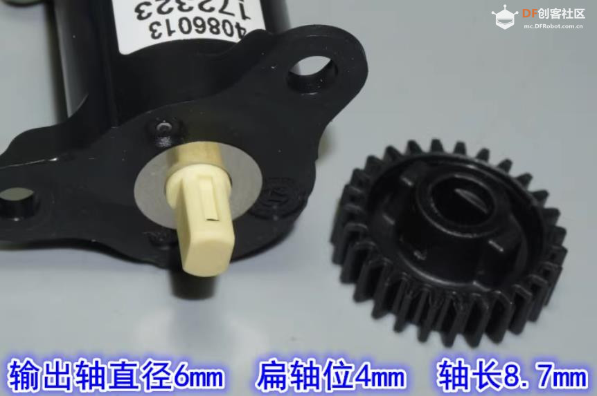

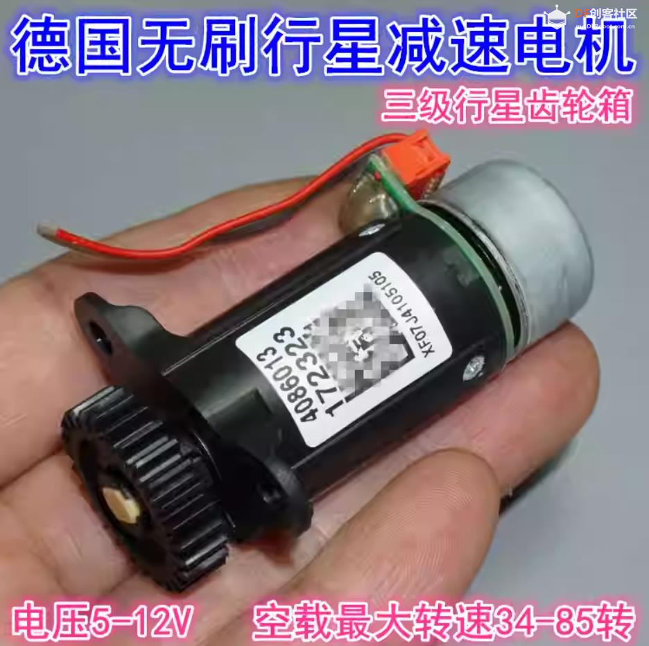

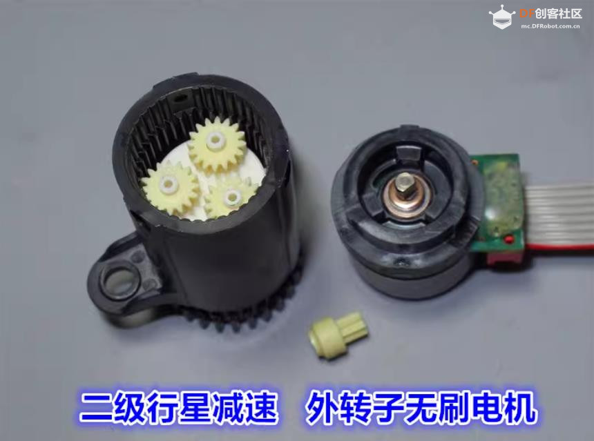

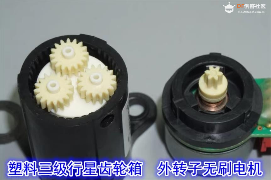

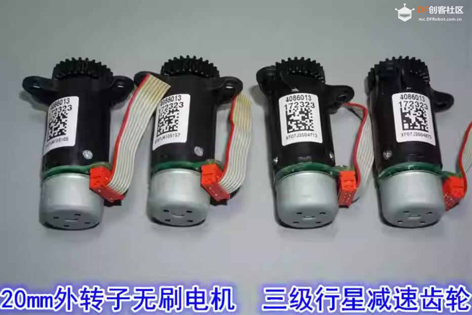

本品为德国原装设备全新拆机的 20mm 微型外转子无刷电机,自带霍尔信号与三级行星减速箱,虽然外壳为塑料结构,但因德系设备标准,用料扎实、做工精美,配合稀土中强磁磁钢,动力强、运行平顺,是小体积、低转速、大扭矩改装项目的优质选择。

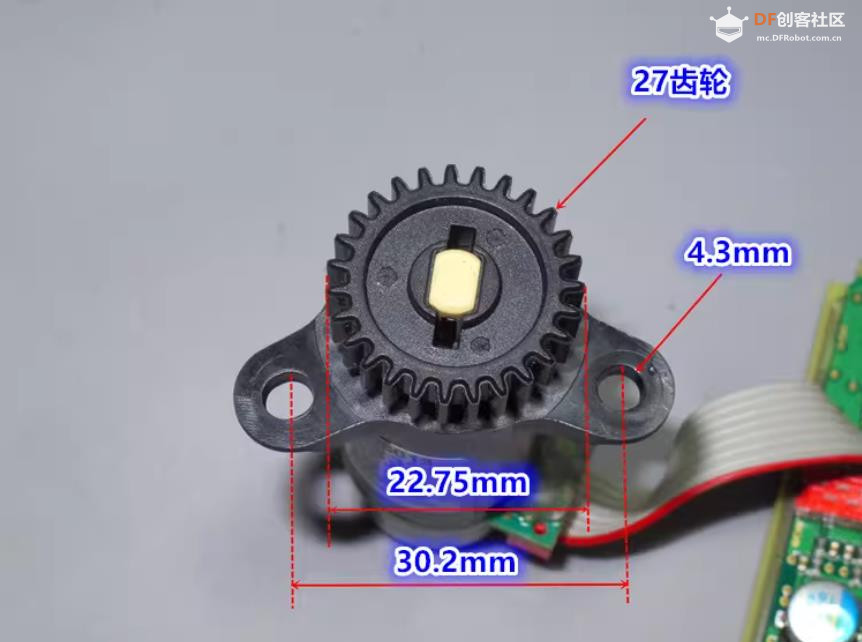

一、核心结构与参数

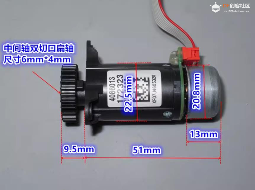

• 尺寸:20mm 微型外转子无刷电机
• 来源:德国原装设备全新拆机,成色新、做工精致
• 减速结构:三级行星减速箱
• 减速比:约 40:1
• 磁钢:稀土中强磁磁钢,扭矩足、效率高
• 外壳材质:工程塑料,德系用料,强度与耐用性优异
• 重量:约 38g
• 反馈:内置霍尔传感器,支持有霍尔驱动控制
二、电气实测数据

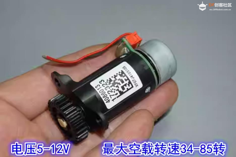

• 工作电压:DC 5–12V 宽电压正常运行
• 5V 空载:电流 25mA,转速约 34 转 / 分钟
• 5V 堵转:电流 0.28A
• 12V 空载:电流 45mA,转速约 85 转 / 分钟
• 12V 堵转:电流 0.65A

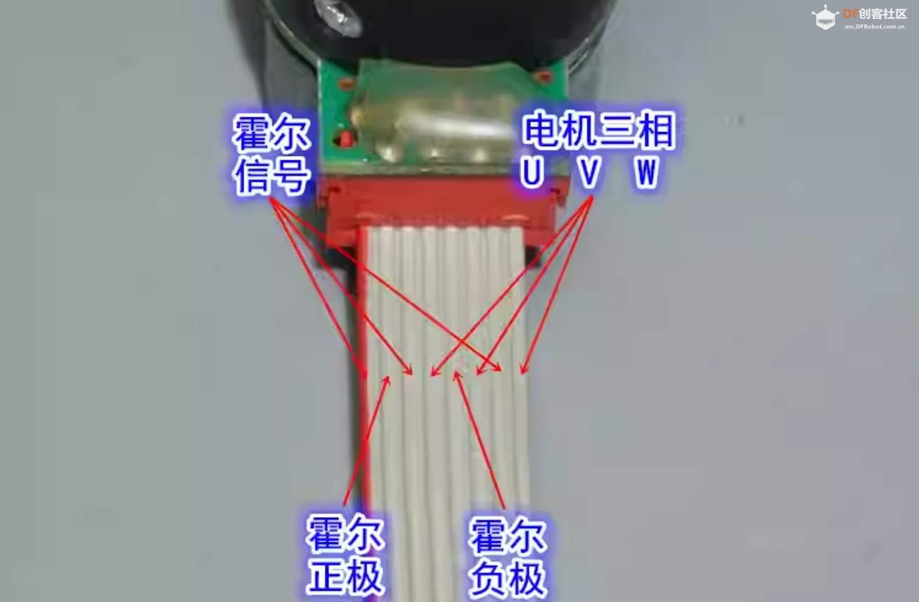

三、驱动与使用说明

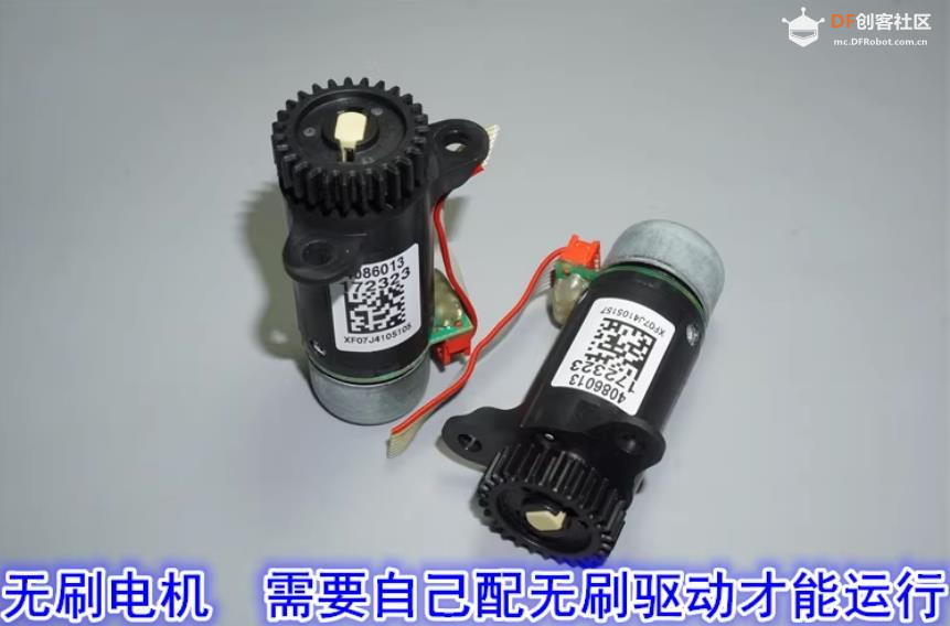

• 电机不含驱动板,需外接无刷驱动器才能工作
• 可适配:低速无刷驱动、硬盘电机驱动、带霍尔无刷电调等通用驱动模块
• 低功耗、低发热,适合长期低速大扭矩运行
