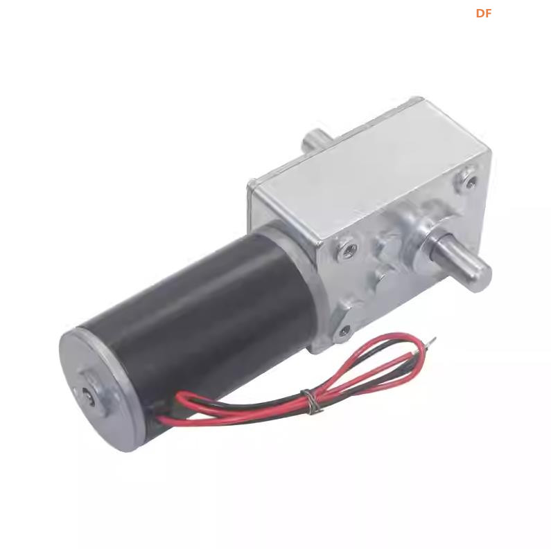

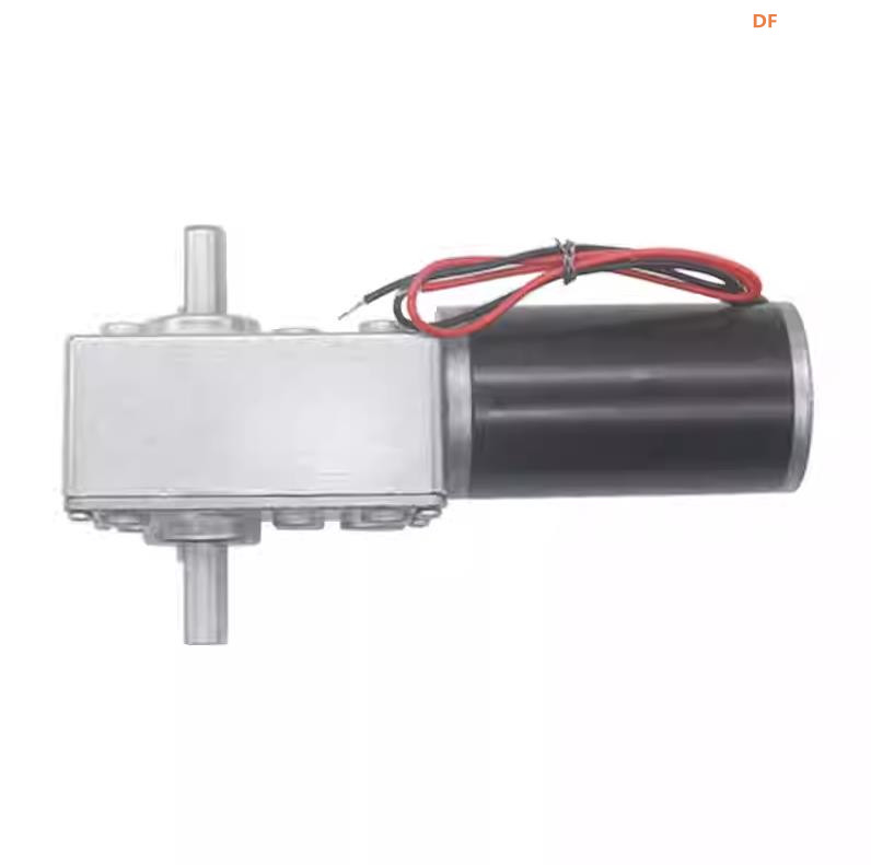

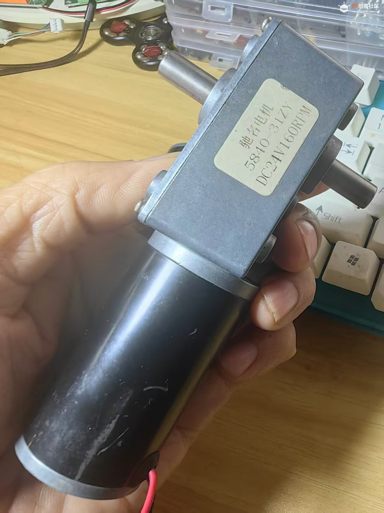

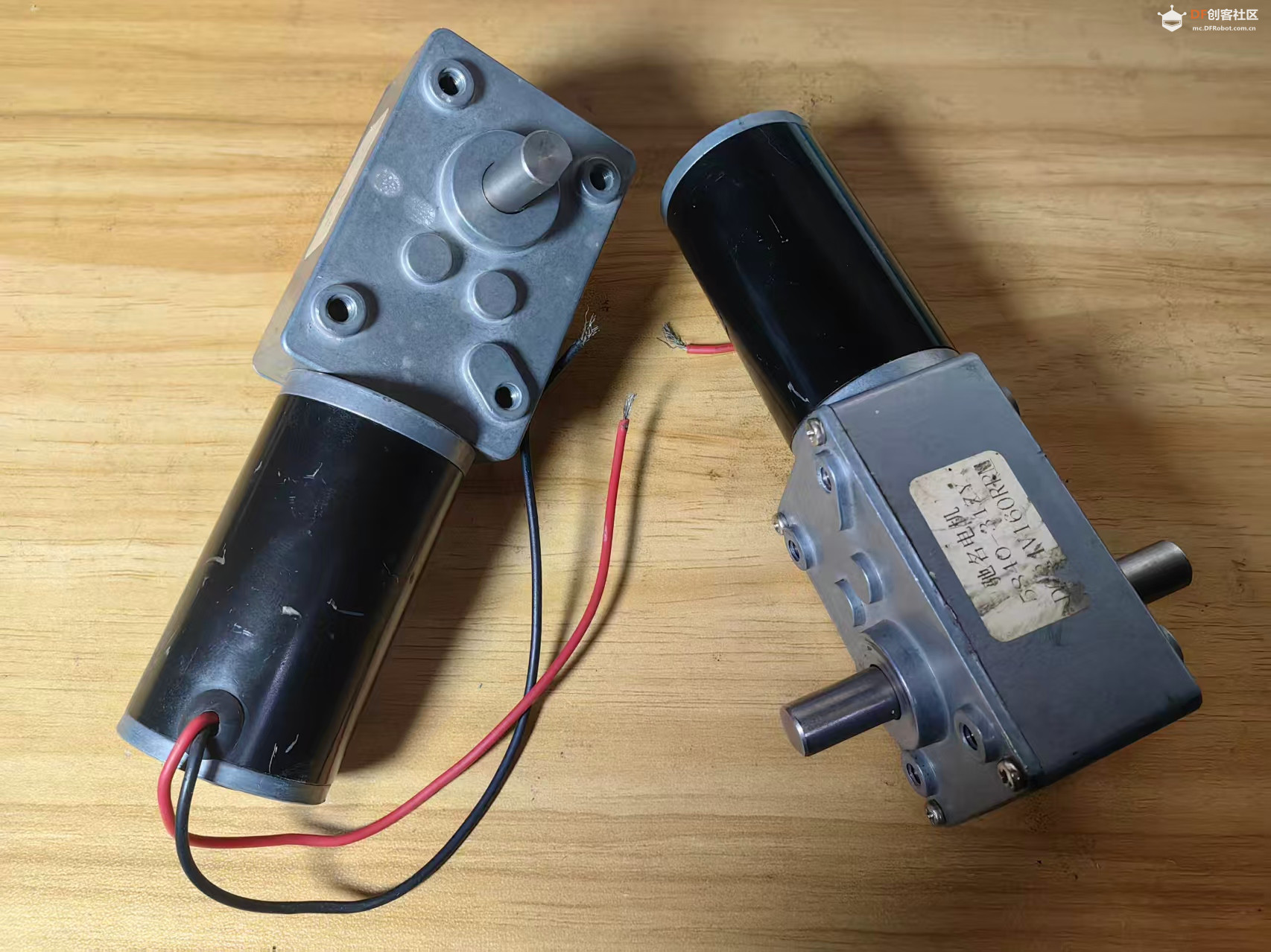

【花雕动手做】机器人底盘:5840涡轮蜗杆电机全解析
5840-31ZYS 涡轮蜗杆减速电机 综合介绍
一、基础型号与核心定位

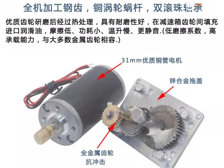

型号:5840-31ZYS 涡轮蜗杆减速电机这是一款直流涡轮蜗杆减速电机,核心优势是大扭矩、低转速、自锁性强,是机器人底盘、智能小车、小型传动机构等 DIY 项目的经典选型,完美适配创客 / 电子 DIY 场景。

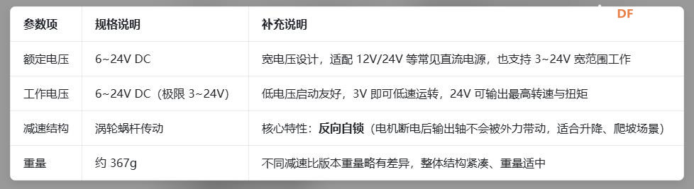

二、核心电气参数
【花雕动手做】机器人底盘:5840 涡轮蜗杆24V电机全解析图2

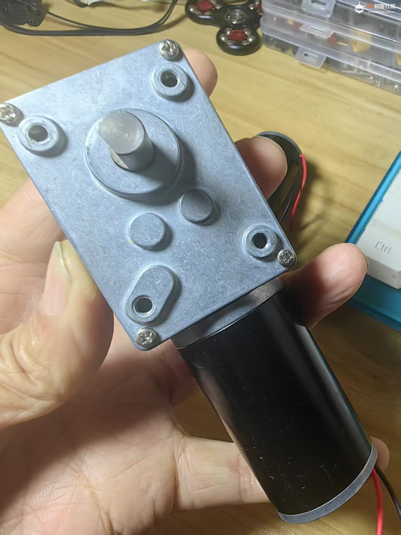

三、机械结构与尺寸参数
1. 输出轴参数
轴径:直径 8mm,D 字型双轴设计
D 型轴:方便安装联轴器、轮子,防打滑,无需额外键槽
双轴:支持双侧输出,可同时驱动两个负载,适配双轮机器人底盘
轴长:总轴长 15mm,D 型段长度 13mm
13mm 的 D 型有效长度,足够安装标准联轴器、轮子,安装容错率高
外径尺寸:需参考外观图(5840 代表机身外径约 58mm,长度约 40mm 的标准规格)
2. 结构特点
涡轮蜗杆减速箱 + 直流电机一体化设计,安装便捷
金属齿轮 + 金属蜗杆结构,强度高、寿命长,可承受大负载
自带自锁功能,无需额外刹车,断电后负载不会溜车。

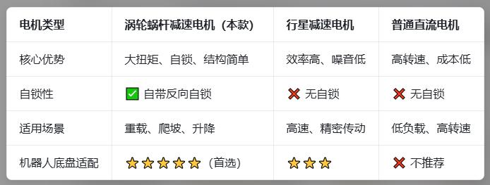

七、选型对比(同类型电机)
