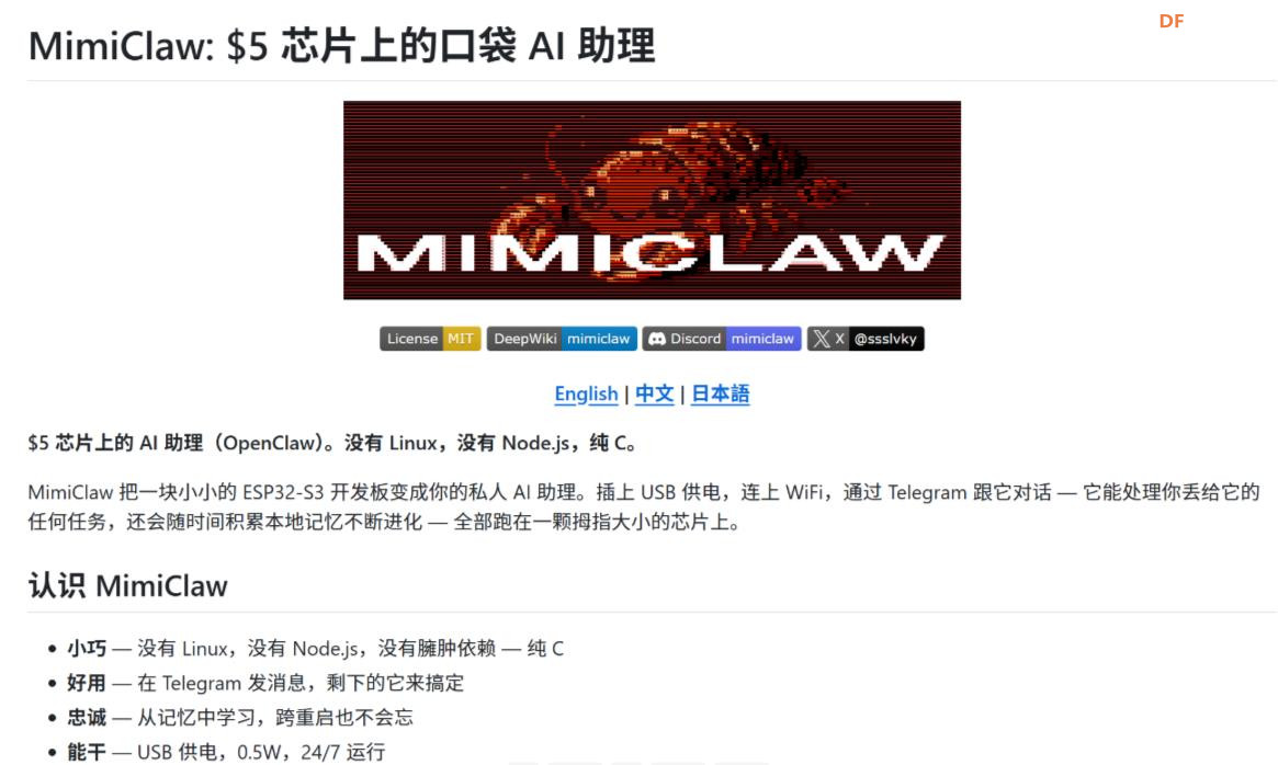

【花雕】ESP32-S3 成功部署 MimiClaw(迷你小龙虾)部分记录 DF创客社区 (dfrobot.com.cn)
官方文档:https://mimiclaw.io
代码仓库:https://github.com/memovai/mimiclaw
是一款专为嵌入式与机器人场景设计的轻量化本地 AI 智能体(AI Agent),是个国外的开源项目,其基于 ESP32-S3 芯片开发,主打无 OS、纯 C、低功耗、实时控制,是机器人的 “本地大脑”,能让设备自主思考、执行复杂任务。
一、核心定位与硬件
全称:MimiClaw 迷你小龙虾(ESP32-S3 AI Agent)
核心芯片:ESP32-S3(双核 Xtensa LX7)
运行环境:无操作系统(裸机)、纯 C 语言 开发
功耗:< 0.5W,支持长期待机
协议:MIT 开源,可自由二次开发

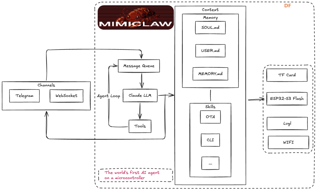

二、核心技术特点(机器人大脑)
1、双核心分工(不卡顿)
Core0:负责网络通信、AI 推理、大模型交互
Core1:专职硬件控制(GPIO/PWM/ADC),实时响应
2、轻量化 AI 能力
支持 ReAct 推理(思考→调用工具→执行→反馈)
本地记忆、上下文理解、自主任务规划
直接对接电机、传感器,无需中间层
3、硬件原生控制
直接输出 GPIO、PWM、ADC 读取
无缝驱动 BLDC 无刷电机、舵机、编码器
适合机器人、机械臂、智能小车的底层控制
三、典型应用(机器人 / 智能硬件)
自主机器人:路径规划、避障、语音指令(前进 / 抓取 / 返航)
电机协同:多电机同步调速、位置闭环、力矩控制
DIY 智能车:本地 AI 决策 + 无刷驱动
低功耗设备:长期待机、定时任务、状态记忆
四、与小米 Miclaw(手机小龙虾)的区别
MimiClaw(迷你小龙虾):嵌入式 / 机器人专用、ESP32 本地运行、无 OS、控制电机 / 硬件
Xiaomi Miclaw(小米小龙虾):手机系统级 AI、澎湃 OS、控制手机 / 米家生态
五、一句话总结
MimiClaw = 装在 ESP32 上的、能直接控电机的本地 AI 大脑,纯 C 裸跑、低功耗、实时性强,非常适合DIY机器人底盘做自主控制。
六、官方文档与代码仓库
