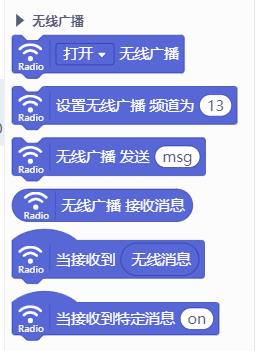

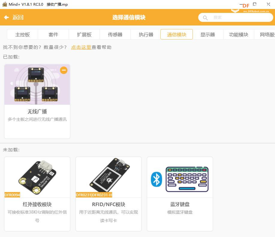

添加通信模块——无线广播
【花雕动手做】K10系列实验之无线广播用陀螺仪遥控LED灯图1
【花雕动手做】K10系列实验之无线广播用陀螺仪遥控LED灯图2

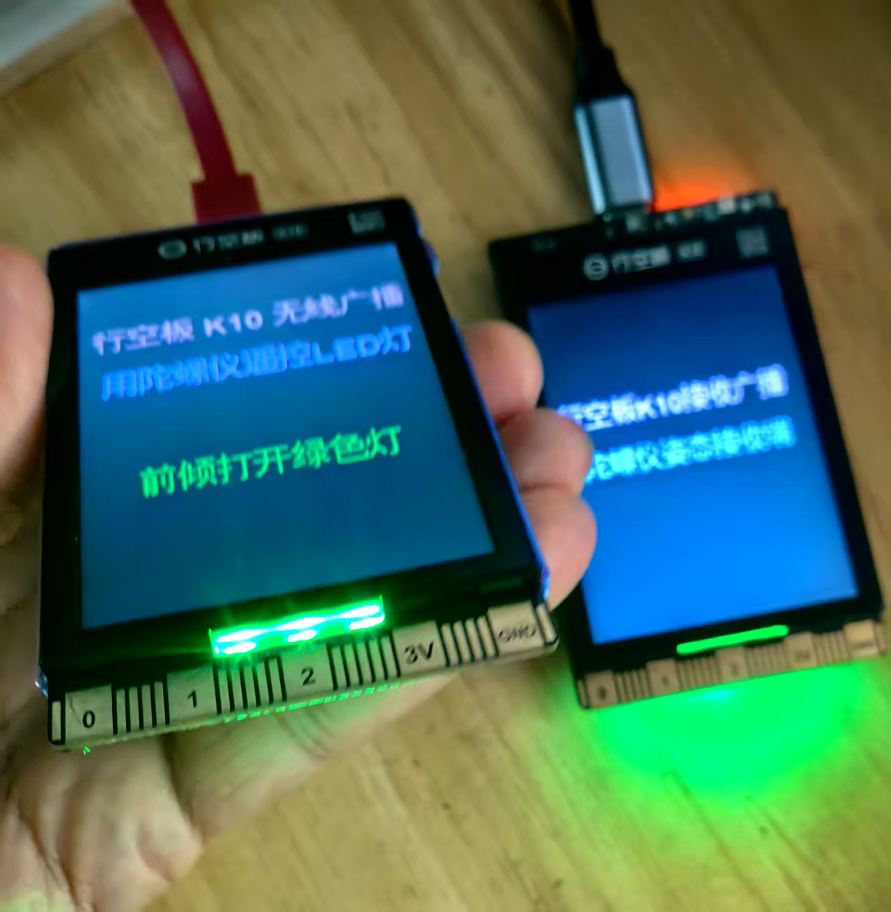

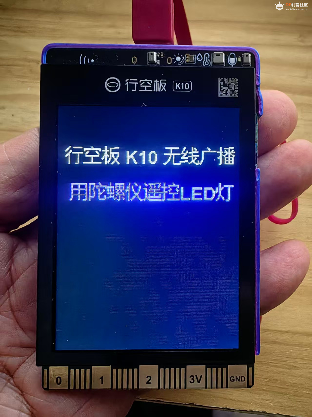

【花雕动手做】行空板 K10 系列实验之无线广播使用陀螺仪姿态传感器遥控板载LED灯
实验开源代码(无线广播发送端)

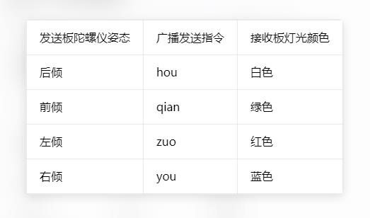

四、指令对应对照表

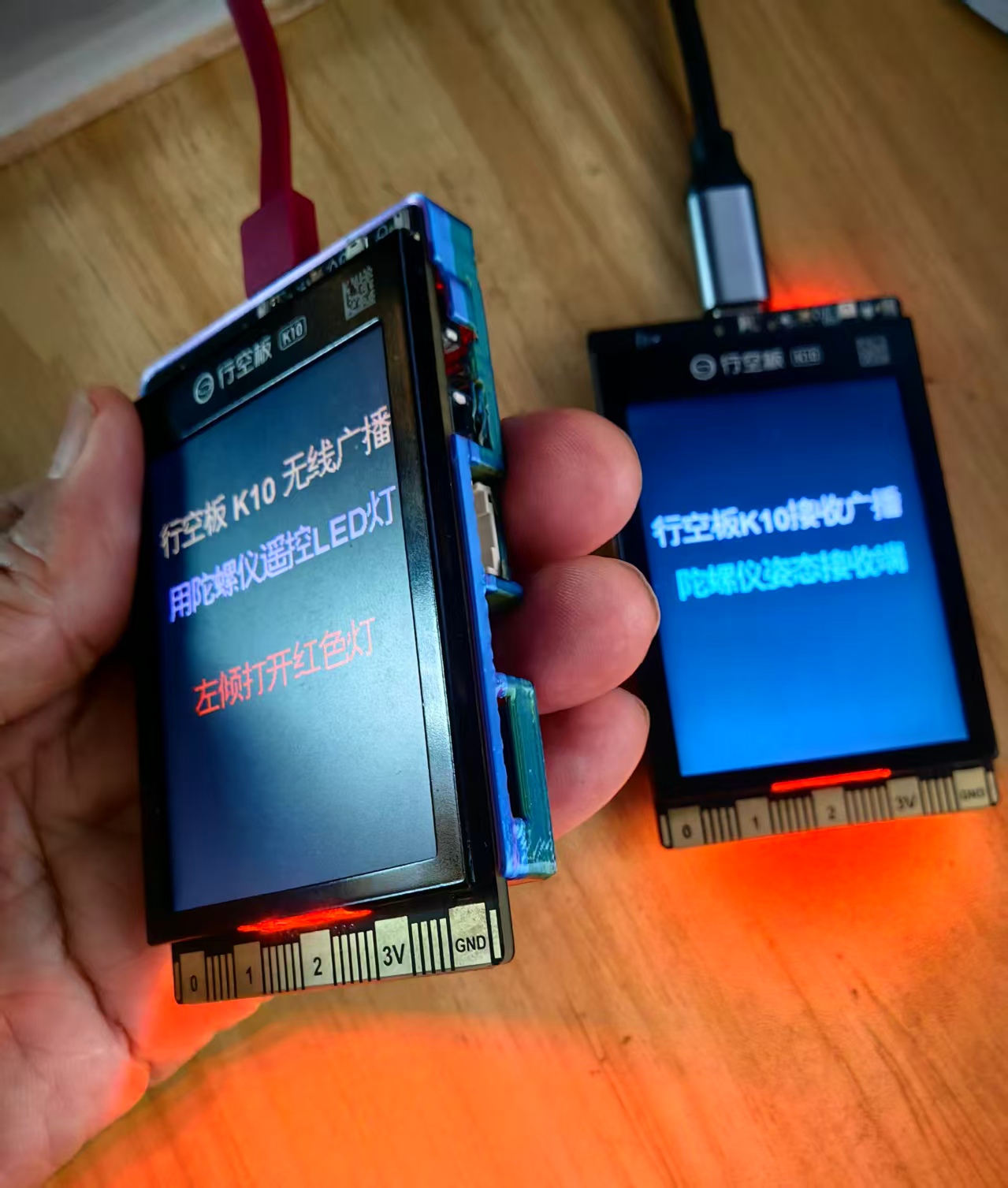

五、整体运行逻辑
不靠按键,依靠内置陀螺仪感应板子倾斜角度;
识别倾斜动作后,两件事同步执行:
① BLE 向外广播对应指令(多台接收板同步接收)
② 本机屏幕文字提示 + RGB 亮对应颜色做本地反馈;
亮灯、文字只维持 1 秒,之后自动清除恢复待机状态。

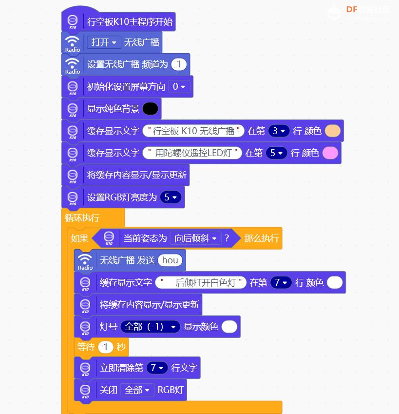

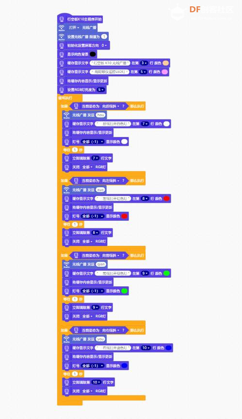

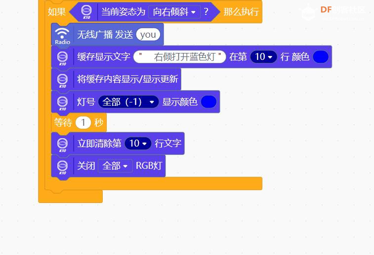

Mind+图形编程(陀螺仪姿态发送端)

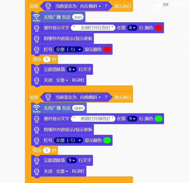

发表于 2026-6-10 15:43:25
【花雕动手做】K10系列实验之无线广播用陀螺仪遥控LED灯图1      【花雕动手做】K10系列实验之无线广播用陀螺仪遥控LED灯图2
     【花雕动手做】K10系列实验之无线广播用陀螺仪遥控LED灯图3

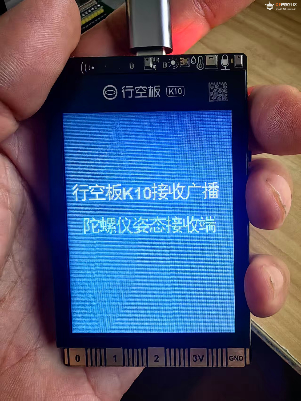

实验开源代码(无线广播接收端)
  1. // 引入行空板K10硬件驱动库,封装屏幕、画布、RGB彩灯等全部板载外设接口
  2. #include "unihiker_k10.h"
  3. // 引入DF官方ESP32无线库,底层基于ESP32-S3 BLE蓝牙广播,实现离线分组消息接收
  4. #include <DFRobot_ESP32_Radio.h>
  5. // 提前声明4条指令对应的接收回调函数,setup绑定指令时编译器需要识别这四个自定义函数
  6. void onRadioReceive_0();
  7. void onRadioReceive_1();
  8. void onRadioReceive_2();
  9. void onRadioReceive_3();
  10. // 创建无线通信操作实例,负责蓝牙开关、分组配置、指令与函数绑定、后台监听广播数据包
  11. DFRobot_ESP32Radio Radio;
  12. // 屏幕朝向配置变量,数值2为行空板K10默认正向显示模式
  13. uint8_t screen_dir=2;
  14. // 行空板整机硬件总对象,统一管控屏幕、彩灯、画布硬件资源
  15. UNIHIKER_K10 k10;
  16. /**
  17. * setup初始化函数:设备上电仅执行一次
  18. * 执行顺序:整机硬件初始化→绑定四条广播指令对应的回调函数→屏幕画布初始化→开启BLE广播模块→设置通信分组→绘制开机文字界面→设置RGB彩灯亮度
  19. */
  20. void setup() {
  21.         // 初始化行空板底层硬件总线、IO引脚、屏幕驱动、彩灯驱动、系统时钟
  22.         k10.begin();
  23.         // 指令绑定1:收到广播字符串"hou",自动执行onRadioReceive_0函数
  24.         Radio.setCallback("hou", onRadioReceive_0);
  25.         // 指令绑定2:收到广播字符串"qian",自动执行onRadioReceive_1函数
  26.         Radio.setCallback("qian", onRadioReceive_1);
  27.         // 指令绑定3:收到广播字符串"zuo",自动执行onRadioReceive_2函数
  28.         Radio.setCallback("zuo", onRadioReceive_2);
  29.         // 指令绑定4:收到广播字符串"you",自动执行onRadioReceive_3函数
  30.         Radio.setCallback("you", onRadioReceive_3);
  31.         // 根据预设参数初始化显示屏显示方向
  32.         k10.initScreen(screen_dir);
  33.         // 创建内存绘图画布,文字先写入缓存空间,统一刷新屏幕画面,减少刷屏闪烁
  34.         k10.creatCanvas();
  35.         // 打开ESP32-S3蓝牙BLE射频模块,进入后台持续监听空中广播信号状态
  36.         Radio.turnOn();
  37.         // 设置无线通信分组编号1;只有分组号完全一致的陀螺仪发送板,消息才能被本机正常接收
  38.         Radio.setGroup(1);
  39.         // 设置屏幕整体背景颜色为深灰色 十六进制色值0x333333
  40.         k10.setScreenBackground(0x333333);
  41.         // 在画布第5行写入浅粉紫色标题文字
  42.         k10.canvas->canvasText("行空板K10接收广播", 5, 0xFFCCFF);
  43.         // 在画布第7行写入浅蓝紫色功能说明文字,标识这是陀螺仪信号接收端
  44.         k10.canvas->canvasText("  陀螺仪姿态接收端", 7, 0xCCCCFF);
  45.         // 将画布缓存内所有文字画面一次性刷新渲染到实体显示屏
  46.         k10.canvas->updateCanvas();
  47.         // 设置板载RGB彩灯全局亮度等级2,低亮度光线柔和不刺眼
  48.         k10.rgb->brightness(round(2));
  49. }

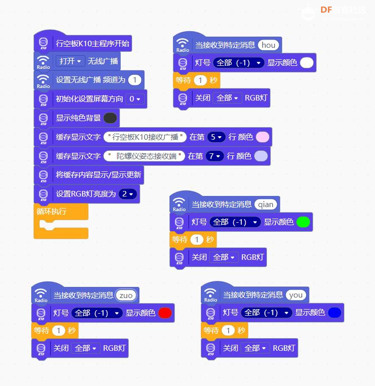

陀螺仪无线广播接收端代码解读
一、头文件与全局定义
  1. // 行空板K10硬件驱动库,管理屏幕、画布、RGB彩灯硬件
  3. // DFRadio蓝牙广播库,实现离线BLE消息接收、指令绑定
  5. // 预先声明4个消息回调函数,初始化绑定指令时编译器识别
  10. // 无线通信操作对象,控制蓝牙开关、分组、指令监听
  12. // 屏幕方向2 = 正向正常显示
  14. // 行空板整机硬件控制总对象
二、setup () 上电一次性初始化
  1. void setup() {
  2.         k10.begin();
初始化全部底层硬件:屏幕、RGB 灯、系统总线等。
  1. // 四条广播指令分别绑定对应的点灯函数
  2.         Radio.setCallback("hou", onRadioReceive_0);  //收到hou执行0号函数
  3.         Radio.setCallback("qian", onRadioReceive_1); //收到qian执行1号函数
  4.         Radio.setCallback("zuo", onRadioReceive_2);  //收到zuo执行2号函数
  5.         Radio.setCallback("you", onRadioReceive_3);   //收到you执行3号函数
这是事件绑定核心,蓝牙后台收到匹配文字,自动跳转运行对应函数。
  1. k10.initScreen(screen_dir);
  2.         k10.creatCanvas();
初始化屏幕朝向;创建画布缓存,文字批量刷新防闪屏。
  1. Radio.turnOn();    //打开BLE蓝牙广播模块,进入持续接收监听
  2.         Radio.setGroup(1); //通信分组1,只有同分组发送板才能发送指令过来
分组隔离作用:多组实验放在同一空间不会互相干扰。
  1. k10.setScreenBackground(0x333333); //屏幕底色深灰
  3.         k10.canvas->canvasText("  陀螺仪姿态接收端", 7, 0xCCCCFF);
  4.         k10.canvas->updateCanvas(); //刷新画布,文字显示在屏幕
  5.         k10.rgb->brightness(round(2)); //RGB亮度调至2,柔和不刺眼
  6. }
三、loop () 主循环
  1. void loop() {
  2. }
循环空置,全程事件驱动。
蓝牙消息由库后台反文旁虫立扫描捕获,不需要在 loop 里循环查询信号;收到匹配指令直接触发回调函数。
四、四条接收回调功能
onRadioReceive_0() 接收 hou
全部 RGB 亮白色,保持 1 秒后熄灭
onRadioReceive_1() 接收 qian
全部 RGB 亮绿色,保持 1 秒后熄灭
onRadioReceive_2() 接收 zuo
全部 RGB 亮红色,保持 1 秒后熄灭
onRadioReceive_3() 接收 you
全部 RGB 亮蓝色,保持 1 秒后熄灭
收发一一对应对照表
整套工作流程
手握发送行空板,倾斜不同方向;
发送板 loop 识别陀螺仪姿态,向外 BLE 广播对应文字指令;
所有 Group=1 的接收板蓝牙后台捕捉数据包;
接收板匹配指令,自动点亮对应颜色 RGB 灯 1 秒。
优缺点
优点
离线蓝牙通信,不用 WiFi、路由器,电池供电即可整套运行;
一对多控制,一块陀螺仪发送板可同时操控多台接收板;
体感操控,交互直观,适合教学演示。
缺点
delay(1000)阻塞延时:亮灯 1 秒内,新姿态指令会排队延后执行;
BLE 仅支持简短文字指令,无法传输数字、音频、图片等大容量数据;
隔墙、远距离信号衰减明显,空旷最佳。
发表于 2026-6-10 15:54:51

Mind+图形编程(陀螺仪姿态接收端)

实验场景图与视频记录

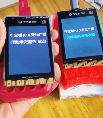

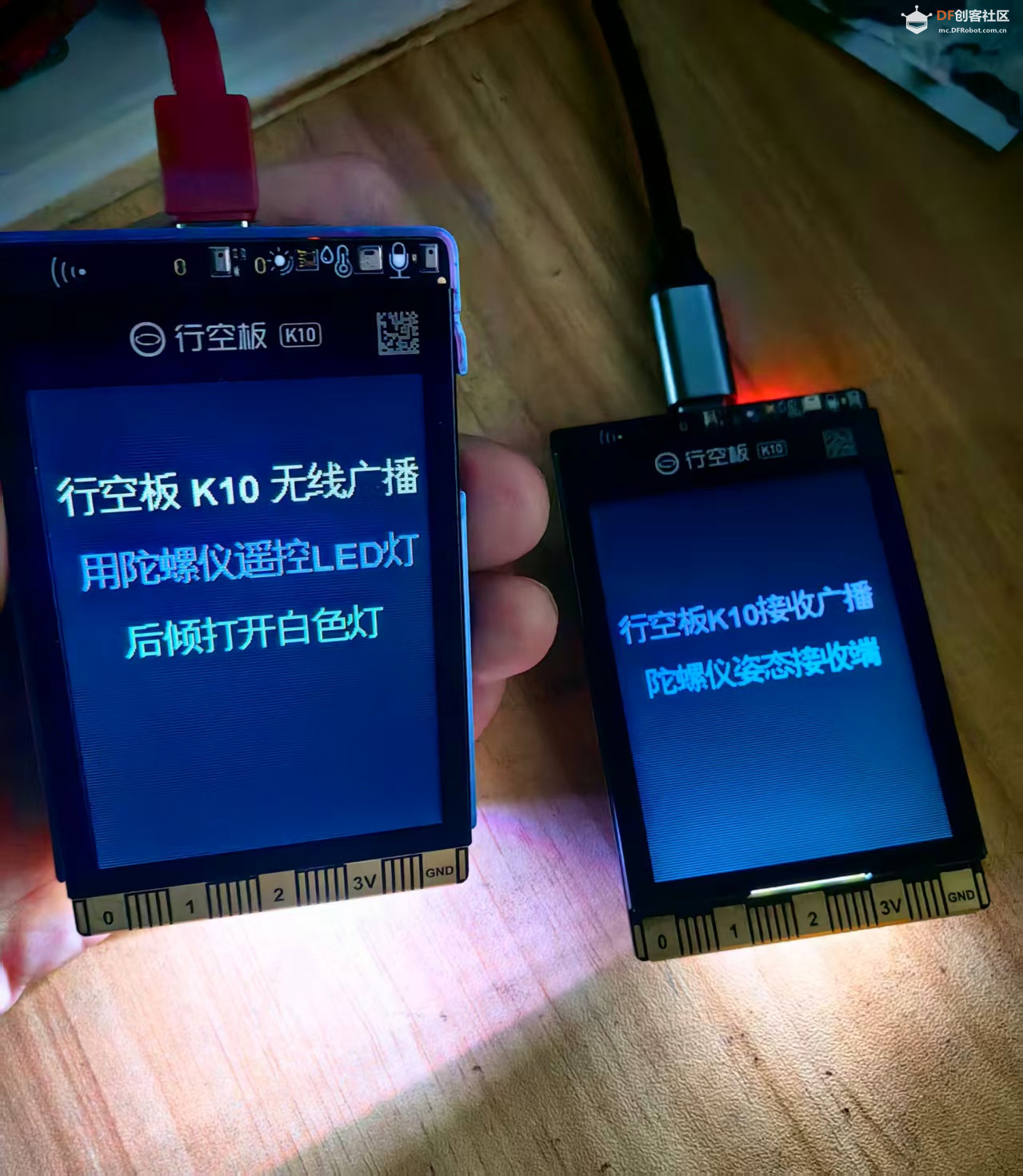

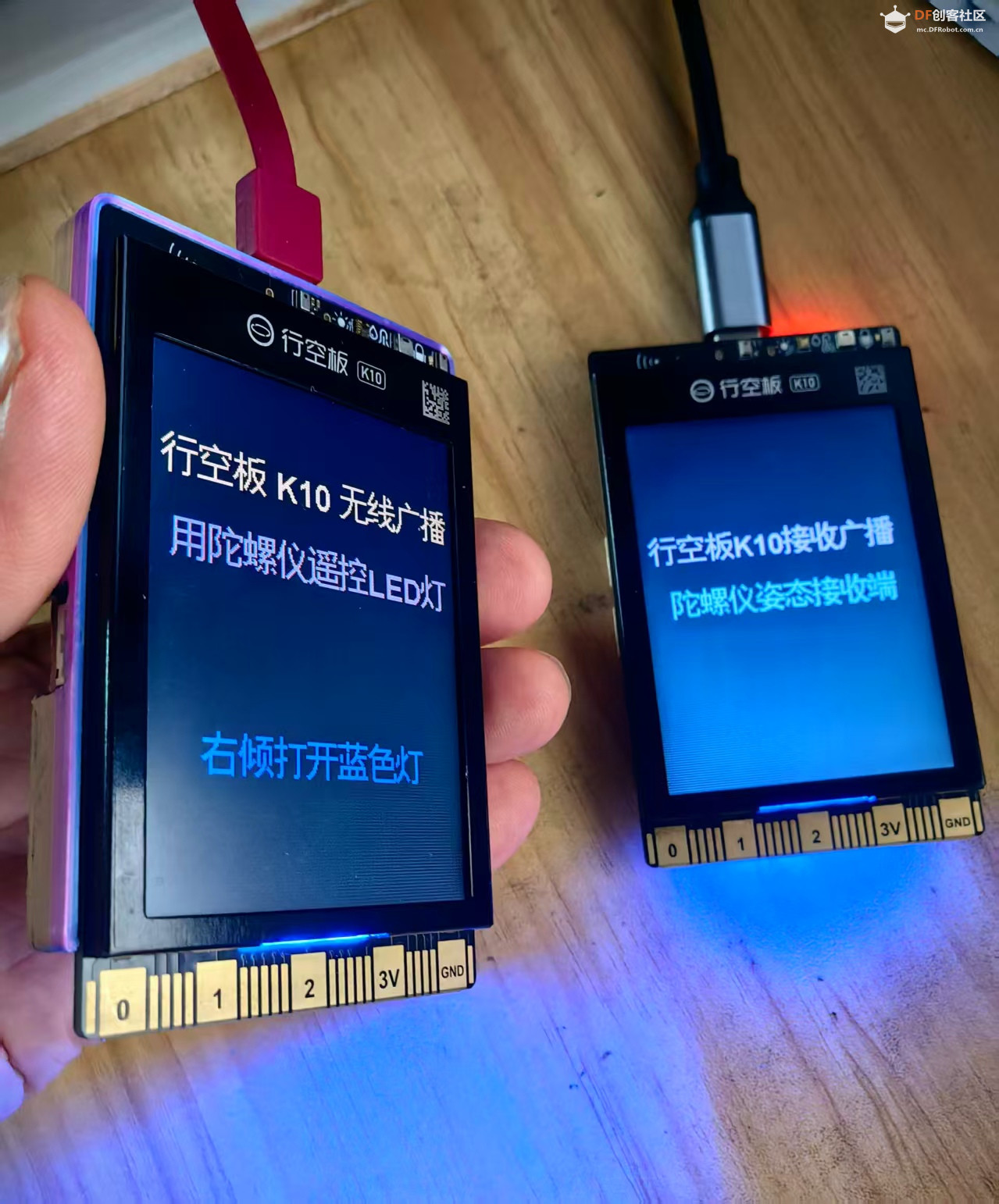

【花雕动手做】K10系列实验之无线广播用陀螺仪遥控LED灯图4
发表于 2026-6-10 16:21:52
