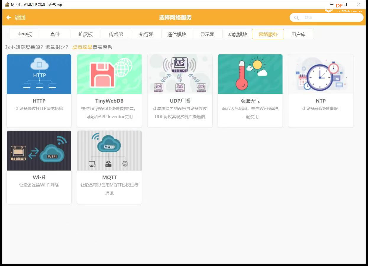

行空板K10的网络服务模块,都在这里
【花雕动手做】K10系列实验之网络服务授时日期、时间...图1

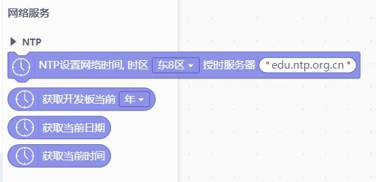

网络服务 NTP 授时积木
【花雕动手做】K10系列实验之网络服务授时日期、时间...图3

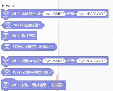

网络服务 Wi-Fi 相关积木

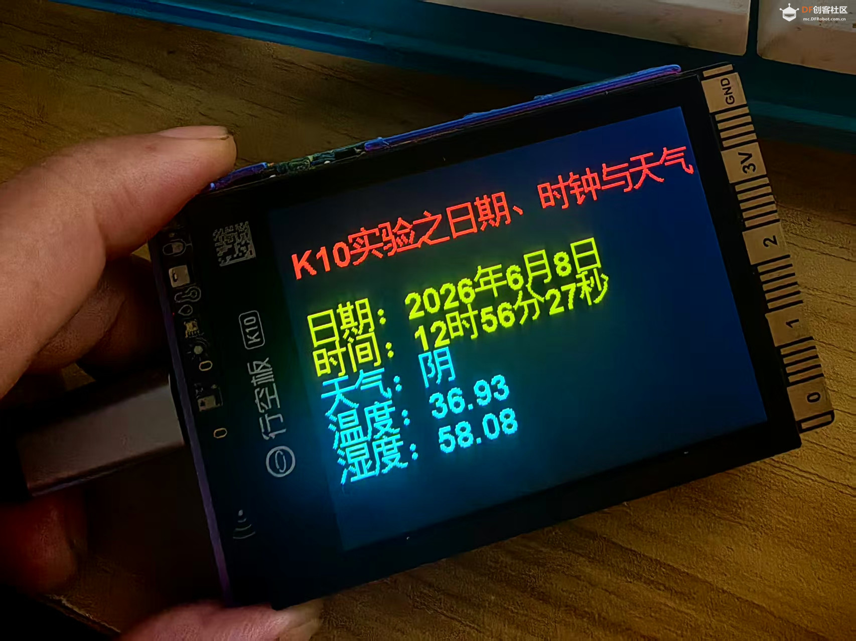

发表于 2026-6-8 13:24:39
代码解读
一、整体核心功能
行空板 K10 连上 WiFi 后同时实现三大网络 + 本地采集功能:
NTP 网络授时,自动获取标准北京时间(日期 + 时分秒)
调用云端接口查询福州在线天气预报
AHT20 采集现场实时温湿度,屏幕分区展示所有数据
二、关键对象与库重点
DFRobot_Iot:唯一网络通信底层,负责 WiFi 连接,没有它无法联网拿时间、天气
MPython_NtpTime:网络授时核心,UTCEast8_t锁定东八区北京时间,依托国内稳定授时服务器edu.ntp.org.cn
mPython_Weather:天气专用库,依靠固定服务器、账号密钥鉴权拉取气象数据
AHT20:本地硬件传感器,测真实环境温湿度,和网络预报温度做对比
k10 画布体系:所有文字不能直接打印屏幕,必须先画画布再updateCanvas刷新才显示
三、setup 初始化关键步骤(缺一不可)
屏幕初始化 + 黑色底色,画布创建是显示前提
wifiConnect()填入正确账号密码,启动 WiFi 连接
天气接口初始化三件套:服务器地址、用户 ID、密钥,鉴权失败拿不到天气
NTP 绑定时区与授时服务器,完成时间同步配置
while (!myIot.wifiStatus()){}阻塞等待,WiFi 没连上绝不往下跑程序,避免网络请求报错崩溃
四、loop 循环核心逻辑与亮点
固定第 2 行常驻标题,不会被清除
时间动态效果:日期常驻第 4 行,时间显示 500ms 后清空第 5 行,形成闪烁刷新效果
ntptime.getDate() 一次性返回完整年月日
ntptime.getTime() 返回时分秒
天气固定查询福州编码101230101,只获取天气状况weather字段
AHT20 两个读取指令:
eAHT20TempC:摄氏温度
eAHT20HumiRH:百分比湿度
两次updateCanvas():先刷新标题日期时间,延时清行后再刷新天气温湿度,分层渲染画面
五、重要参数与颜色标识
屏幕方向 screen_dir=3 正向显示
色值区分:
0xFF0000红色:标题
0xFFFF00黄色:日期时间
0x33FFFF浅青:天气温湿度
0x000000黑色背景
延时delay(500)控制页面刷新节奏,防止刷屏过快屏幕闪烁、网络请求频繁
六、运行硬性限制
必须有zhz3WiFi 信号,密码匹配才能联网
天气服务器地址、ID、密钥不能随意修改,否则接口拒绝访问
AHT20 传感器正常接线才能读出温湿度数值,无传感器会读取异常值。

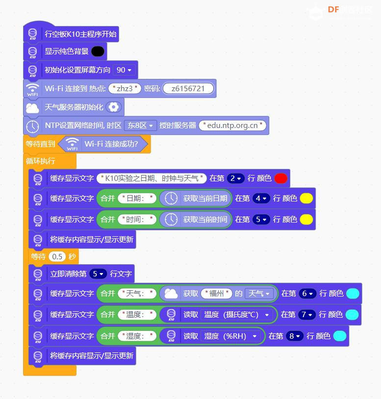

Mind+图形编程

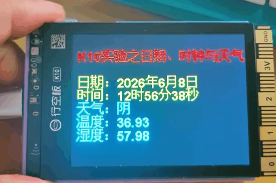

实验场景图与视频记录
【花雕动手做】K10系列实验之网络服务授时日期、时间...图2
