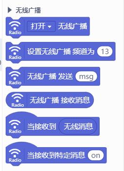

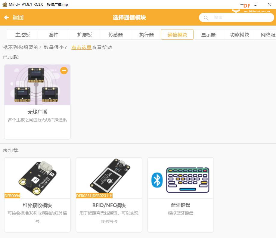

添加通信模块——无线广播
【花雕动手做】K10系列实验之无线广播遥控接收控制LED灯图1
【花雕动手做】K10系列实验之无线广播遥控接收控制LED灯图2

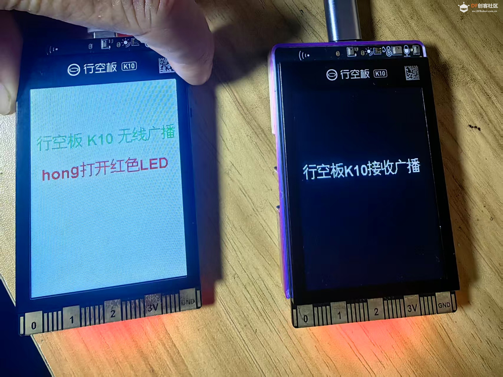

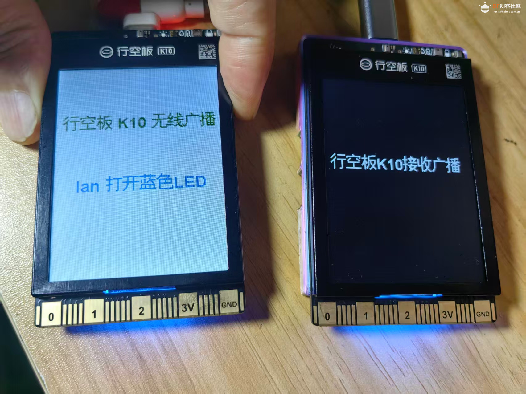

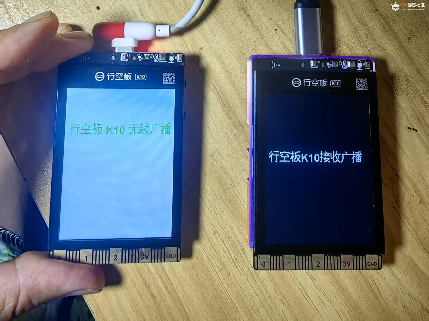

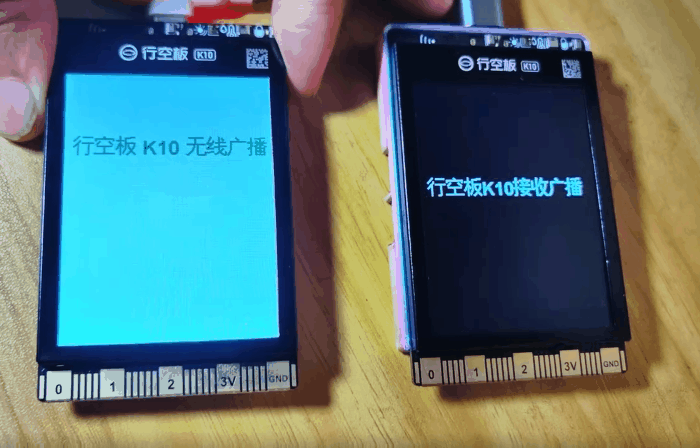

【花雕动手做】行空板K10系列实验之无线广播双板遥控接收控制板载LED灯
实验开源代码(无线广播发送端)
  1. // 引入行空板K10底层驱动头文件,封装屏幕、按键、RGB灯、画布等硬件接口
  2. #include "unihiker_k10.h"
  3. // 引入DF官方ESP32无线射频通信库,内置BLE广播/点对点无线收发功能
  4. #include <DFRobot_ESP32_Radio.h>
  5. // 函数前置声明:按键按下的回调处理函数,setup中绑定按键触发事件
  6. void onButtonAPressed();

发表于 2026-6-10 06:14:58
代码解读
一、整体工程框架解读
这是行空板 K10(ESP32-S3)BLE 无线广播发送程序,基于 Arduino 框架、DF 官方封装库DFRobot_ESP32_Radio。
通信模式:离线 BLE 广播,不用 WiFi、不用路由器,同分组设备可一键接收指令;按键 A/B 作为发射触发,按下就向外群发文本指令。
整体结构分三块:头文件引入、全局对象定义、初始化 setup、空主循环 loop、按键回调事件。
1. 头文件部分
  1. #include "unihiker_k10.h"
  2. #include <DFRobot_ESP32_Radio.h>
unihiker_k10.h:行空板专用驱动库,统一封装屏幕、画布、按键 A/B、板载 RGB 灯所有硬件操作,不用手动操作 ESP32 底层 IO。
DFRobot_ESP32_Radio.h:DF 自研简易无线库,底层封装 ESP32 BLE 广播,屏蔽蓝牙复杂配置,只留分组、发消息极简接口。
2. 前置声明与全局对象
  1. void onButtonAPressed();
  2. void onButtonBPressed();
  3. DFRobot_ESP32Radio Radio;
  4. uint8_t screen_dir=2;
  5. UNIHIKER_K10 k10;
onButtonAPressed / onButtonBPressed:函数提前声明。因为 setup 里要绑定回调,编译器需要提前知道这两个函数存在。
Radio:无线通信实体,所有广播发送、频段分组操作都调用这个对象。
screen_dir=2:屏幕朝向参数,2 是设备出厂默认正向显示,改数字可以旋转屏幕画面。
k10:行空板整机总对象,操控屏幕、按键、彩灯、画布全部靠它。
二、setup () 上电一次性初始化流程
上电只运行 1 次,顺序固定:硬件整机初始化 → 屏幕画布初始化 → 绑定按键触发函数 → 开启 BLE 广播并设分组 → 绘制开机界面、调节彩灯亮度
  1. k10.begin();
行空板底层初始化:初始化 SPI 屏幕总线、按键 IO、RGB 灯引脚、系统时钟。
  1. k10.initScreen(screen_dir);
  2. k10.creatCanvas();
初始化屏幕方向;创建内存画布。
画布机制:所有文字先写到内存缓存,调用updateCanvas()才一次性刷新到屏幕,减少刷屏卡顿。
  1. k10.buttonA->setPressedCallback(onButtonAPressed);
  2. k10.buttonB->setPressedCallback(onButtonBPressed);
绑定按键回调机制:
按键 A 物理按下 → 硬件中断触发 → 自动运行 onButtonAPressed
按键 B 物理按下 → 自动运行 onButtonBPressed
不需要在 loop 里不停轮询检测按键,属于事件驱动。
  1. Radio.turnOn();
  2. Radio.setGroup(1);
turnOn():打开 ESP32 内置 BLE 广播射频;
setGroup(1):设置通信分组号。
核心规则:只有 Group 数值完全相同的板子才能互相收发,不同分组互相屏蔽,多组设备同空间不会串信号。
  1. k10.setScreenBackground(0xFFFFFF);
  2. k10.canvas->canvasText("行空板 K10 无线广播", 4, 0x33CC00);
  3. k10.canvas->updateCanvas();
背景纯白色;在画布第 4 行输出绿色标题文字;刷新画布,标题显示到屏幕。
  1. k10.rgb->brightness(round(2));
设置板载 RGB 灯全局亮度,数值越小越暗,这里亮度很低,柔和不刺眼。
三、loop () 主循环
  1. void loop() {
  2. }
这里是空循环。
原因:程序完全依靠按键事件回调驱动,不需要在 loop 里轮询任务;没有传感器采集、动态刷新画面等持续运行任务,留空即可。
四、按键回调函数核心逻辑(发送广播主体)
1. A 键按下函数 onButtonAPressed
  1. Radio.send("hong");
核心发送指令:向 Group1 全网 BLE 广播发送字符串 hong,所有同组行空板实时接收这条消息。
  1. k10.canvas->canvasText(" hong打开红色LED", 6, 0xFF0000);
  2. k10.canvas->updateCanvas();
画布第 6 行写入红色提示文字,刷新屏幕显示操作状态。
  1. k10.rgb->write(-1, 0xFF0000);
控制本机 RGB 彩灯:
第一个参数-1 = 所有板载 RGB 灯珠统一设置;第二个参数十六进制 RGB 红色。
  1. delay(1000);
保持亮灯、文字显示 1 秒钟。
  1. k10.canvas->canvasClear(6);
  2. k10.rgb->write(-1, 0x000000);
清空第 6 行提示文字;RGB 全部设黑色(熄灭灯光)。
2. B 键按下函数 onButtonBPressed
逻辑和 A 键完全对称:
广播发送字符串 lan
第 8 行打印蓝色提示文字
本机 RGB 亮蓝色 1 秒
清除文字、熄灭彩灯
五、关键通信特性解读
BLE 广播一对多
按下一次按键,一块发送板 → 几十块同组接收板同时收到指令,典型一控多教具场景。
离线免网络
全程只用蓝牙广播,不需要连接 WiFi、路由器,电池供电就能运行。
数据格式
只传输简短字符串指令(hong/lan),符合 BLE 广播小包传输特性,不适合大体积数据。
分组隔离
修改setGroup(数字)可以划分多套独立控制系统,教室多组实验互不干扰。

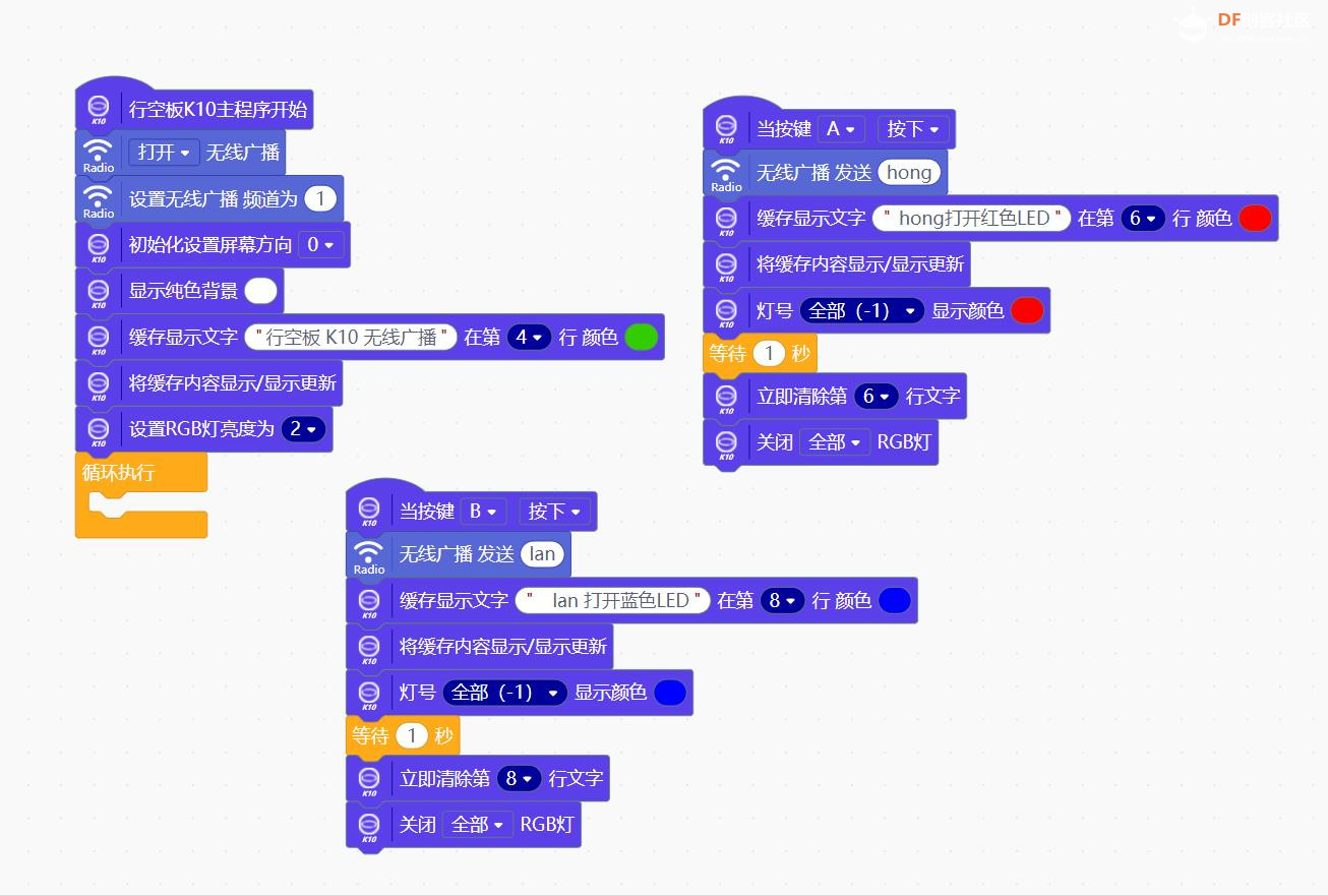

Mind+图形编程(发送端)

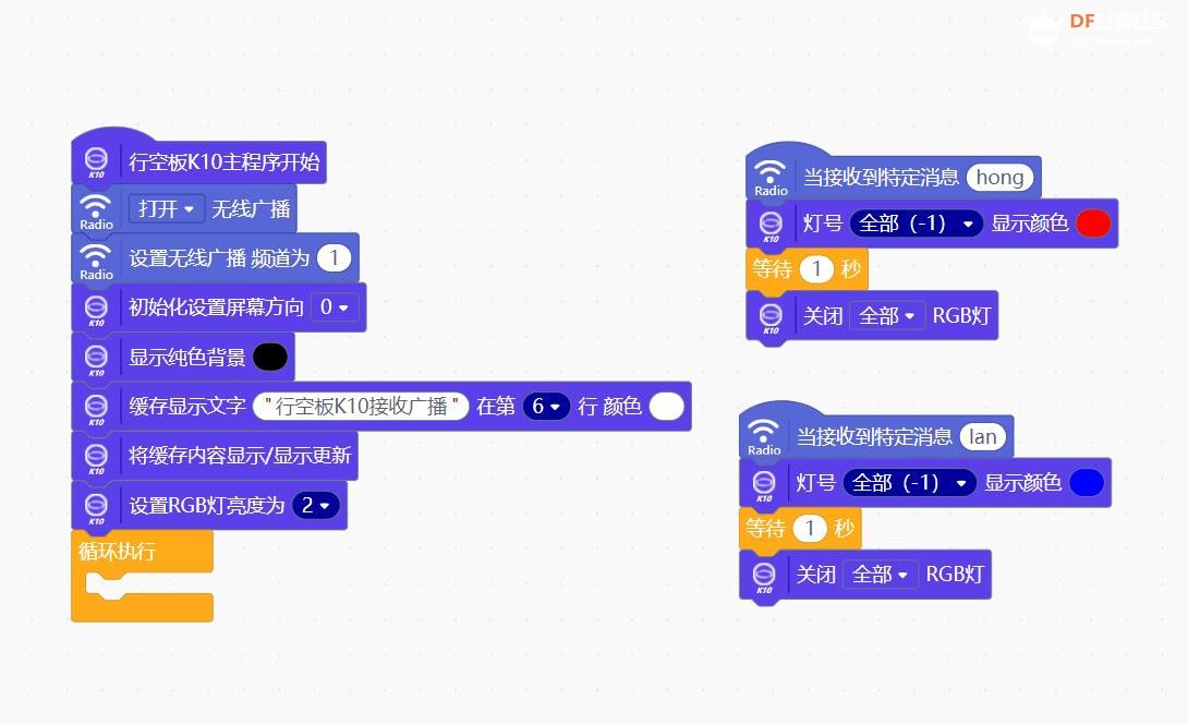

实验开源代码(无线广播接收端)

发表于 2026-6-10 06:41:28
Mind+图形编程(接收端)
发表于 2026-6-10 06:50:20
实验场景图与视频记录、
【花雕动手做】K10系列实验之无线广播遥控接收控制LED灯图3
【花雕动手做】K10系列实验之无线广播遥控接收控制LED灯图4
