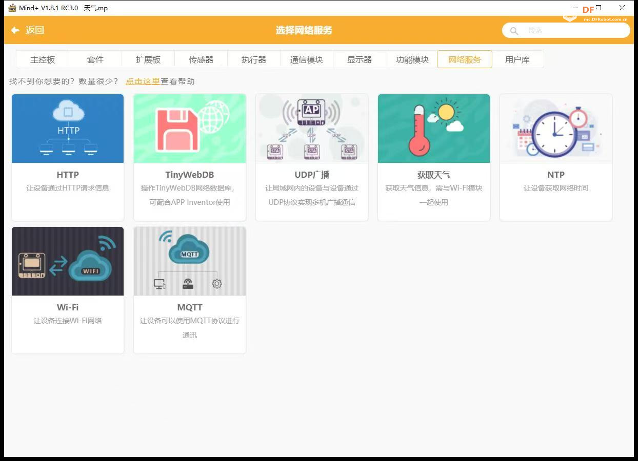

行空板K10的网络服务模块,都在这里
【花雕动手做】K10系列实验之网络服务查询福建福州天气图3

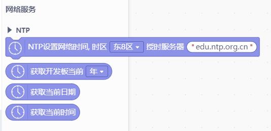

网络服务 NTP 授时积木
【花雕动手做】K10系列实验之网络服务查询福建福州天气图2

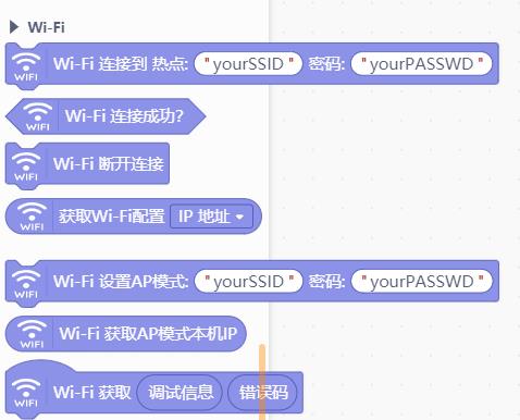

网络服务 Wi-Fi 相关积木
【花雕动手做】K10系列实验之网络服务查询福建福州天气图1

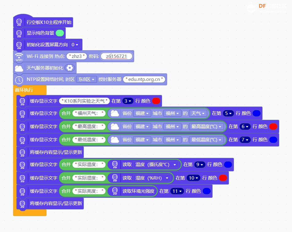

Mind+图形编程

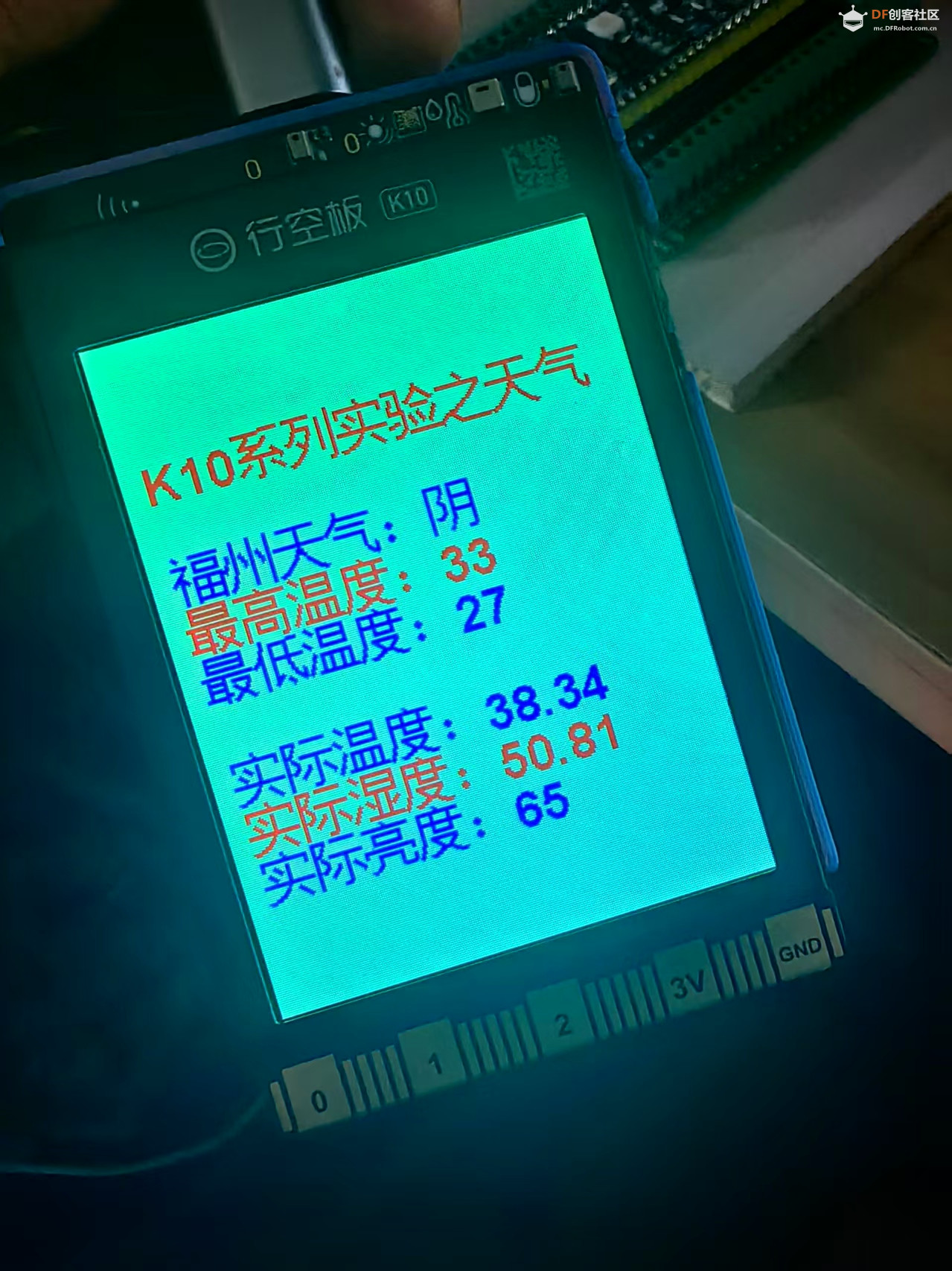

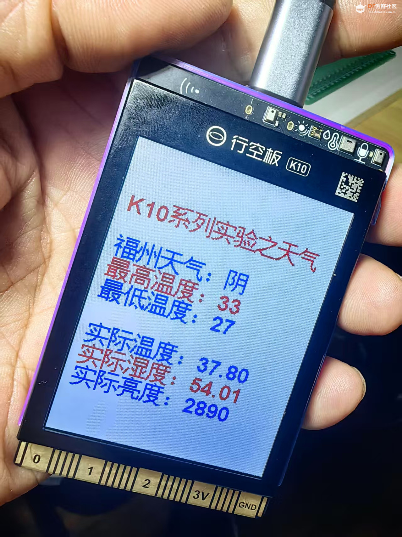

实验场景图与视频记录
