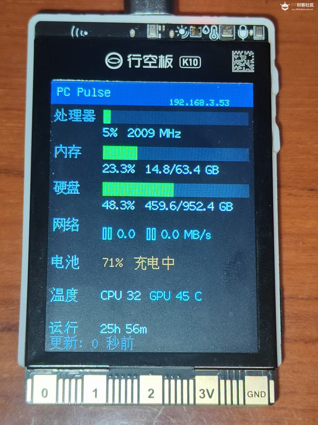

一行命令,把电脑的 CPU、内存、显卡温度、网速全部搬到一块 240×320 的小屏幕上实时跳动。
## 1. 计算机信息呈现桌面级性能仪表盘
我用python psutil库提取pc运行参数,结合行空板 K10板(ESP32-S3 + ILI9341 屏幕),把它变成一个摆在桌上的性能监视器。三天写代码加两天跟 Windows 温度 API 死磕之后,呈现的效果如下:
行空板 K10 打造桌面级性能仪表盘图1
## 2. 整体架构
