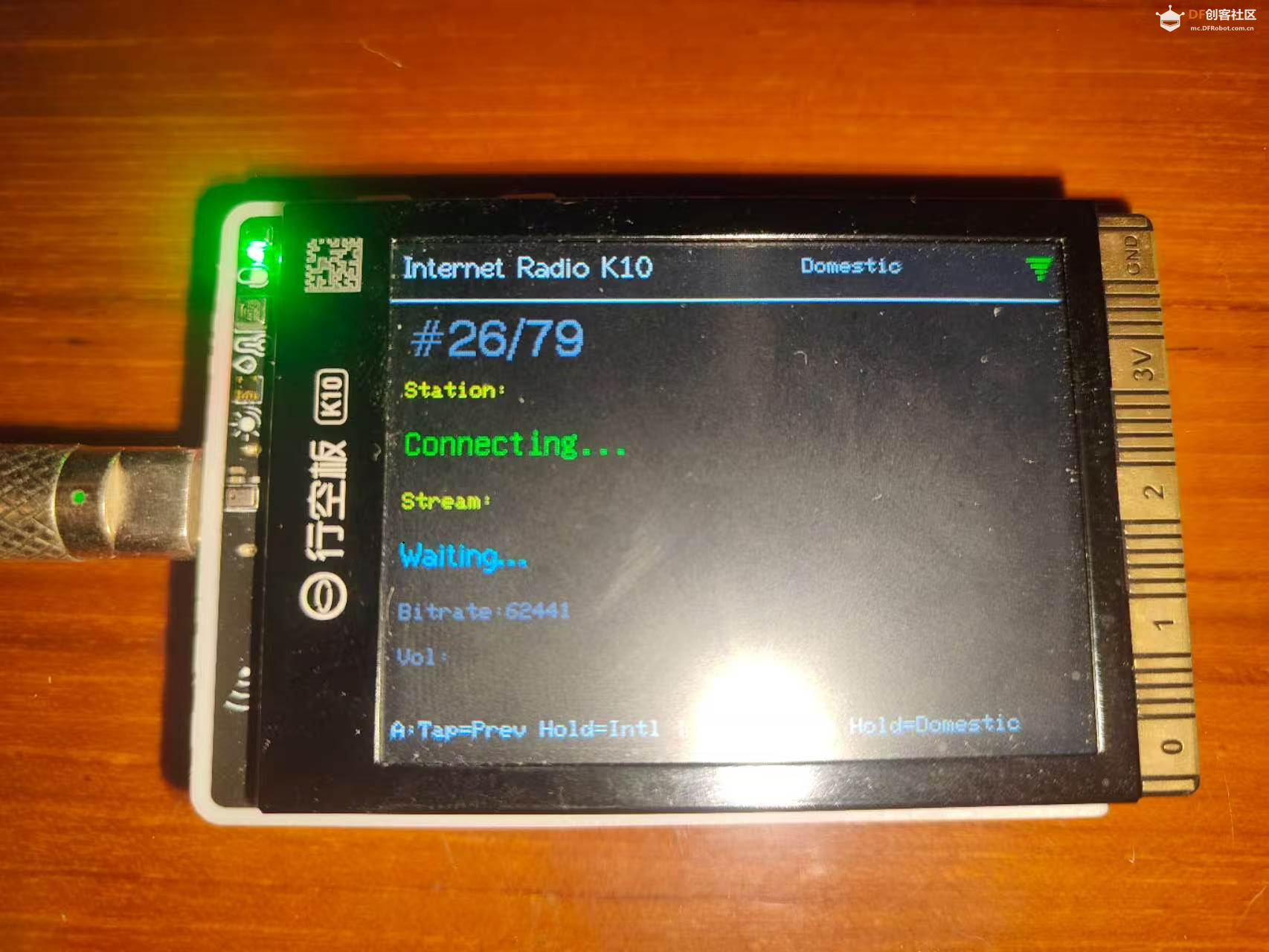

三、K10 是怎么实现的?
硬件架构
K10 板载 ESP32-S3 芯片,集成了:
  • 2.4GHz     WiFi — 负责网络连接
  • 双核 Xtensa LX7 @ 240MHz — 一个核跑音频解码,一个核跑 UI
  • 8MB     PSRAM — 音频缓冲和流数据处理
  • I2S     数字音频总线 —     直连功放,无模拟损耗
外围:ILI9341 320×240 彩屏 + XL9535 IO 扩展(按键)+ NS4168 D 类功放
软件数据流WiFi STA 连接路由器  ↓HTTP GET 请求电台流媒体 URL  ↓ESP32-audioI2S 库逐块接收 MP3/AAC 数据  ↓软件解码(MP3/AAC/FLAC/OGG 全支持)  ↓PCM 原始音频 → I2S 总线(BCLK=0, WS=38, DOUT=45)  ↓NS4168 D 类功放 → 喇叭关键技术点
双核 FreeRTOS 架构:Core 0 专跑音频任务(audio.loop() 每 10ms 一次,解码 + 喂功放),Core 1 跑 UI(按键、显示刷新、WiFi 事件、Web 服务器)。两个核通过 spinlock 保护共享变量交换命令和状态,互不阻塞——按键永远秒响应,不会因为音频卡住。
ICY 元数据协议:国际电台的流媒体服务器在 MP3 帧间隙插入元数据块,包含当前播放的歌名、艺人。ESP32-audioI2S 库自动解析并通过回调推送,K10 在屏幕上实时滚动显示——传统收音机永远做不到这个。
Web 配网:ESP32-S3 同时启动 AP + STA(APSTA 模式),手机连上 K10 的热点 k10-radio-XXXX,浏览器打开 192.168.4.1 输入WiFi 密码。凭据存入 NVS 闪存,之后开机自动重连。这是从 K10_VLM 项目借鉴的配网模式,无需任何物理按键或串口操作。
纯数字音频链路:从流媒体服务器的 MP3 数据,到ESP32 软件解码,到 I2S 总线,到 D 类功放——整条链路没有一处模拟信号转换。这也是为什么一台不到 200 元开发板的音质能比肩千元级商用网络收音机:数字链路天然零底噪

开机 → 手机连热点 k10-radio-XXXX → 浏览器 192.168.4.1→ 输入 WiFi → 开始听。
行空板K10制作网络收音机图1
