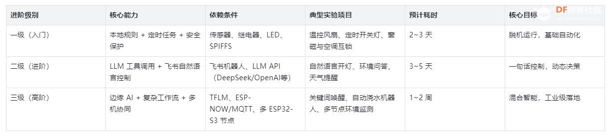

【花雕】MimiClaw 部署后,嵌入式AI智能体三级进阶指南
总结:MimiClaw 三级进阶路线图(清晰可落地)
【花雕】MimiClaw 部署后,嵌入式 AI 智能体三级进阶指南图2
进阶建议:建议从一级开始逐步推进,不要急于求成。先让 MimiClaw 能“动起来”,完成基础的硬件控制和本地自动化,建立实操信心;再逐步引入 LLM 工具调用和飞书交互,让设备“变智能”;最后攻克边缘 AI 和多设备协同,实现更复杂的场景落地。
每完成一个级别,你都会收获一个可演示、可复用的作品,这些作品不仅能提升你的嵌入式 AI 实操能力,更能成为你求职、创业的核心竞争力——毕竟,能将 LLM 与嵌入式硬件结合,实现“物理世界智能代理”的开发者,正是行业急需的人才。
