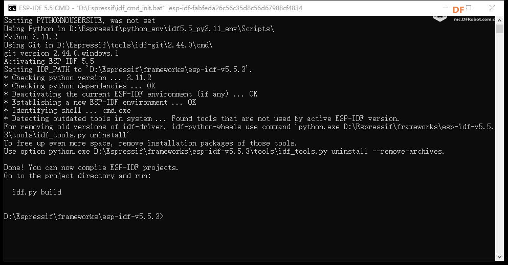

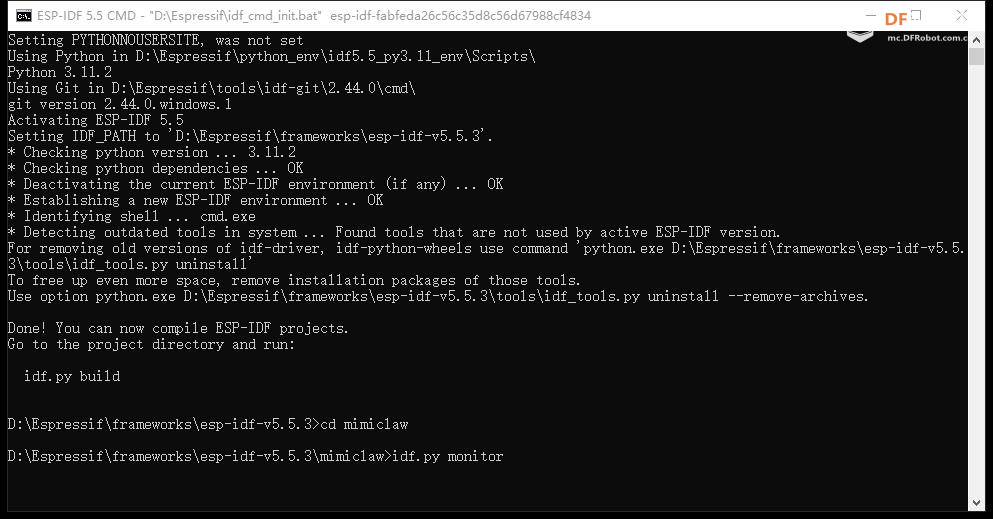

行空板 K10 连接电脑,打开ESP-IDF 5.5 的CMD
【花雕学编程】尝试行空板 K10 部署 MimiClaw 嵌入式 AI Agent图2

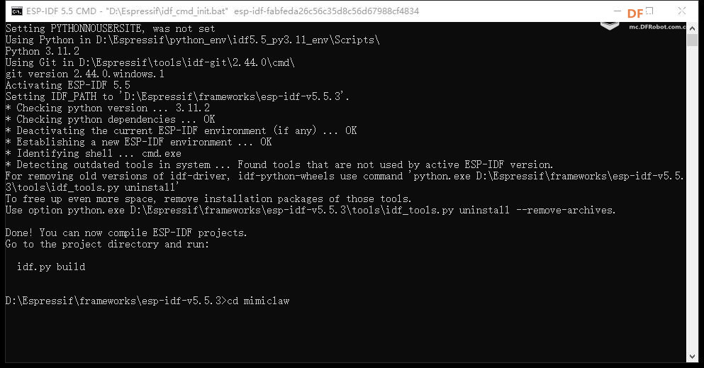

第一步:进入 mimiclaw 目录
  1. cd D:\Espressif\frameworks\esp-idf-v5.5.3\mimiclaw
【花雕学编程】尝试行空板 K10 部署 MimiClaw 嵌入式 AI Agent图3

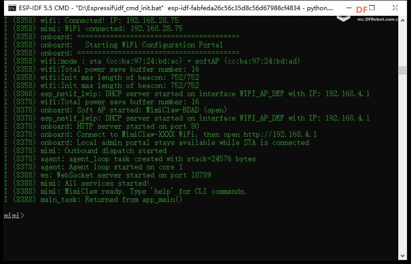

第五步:部署成功后,串口监视器会给出一份长长的 mimiclaw 启动日志
【花雕学编程】尝试行空板 K10 部署 MimiClaw 嵌入式 AI Agent图4

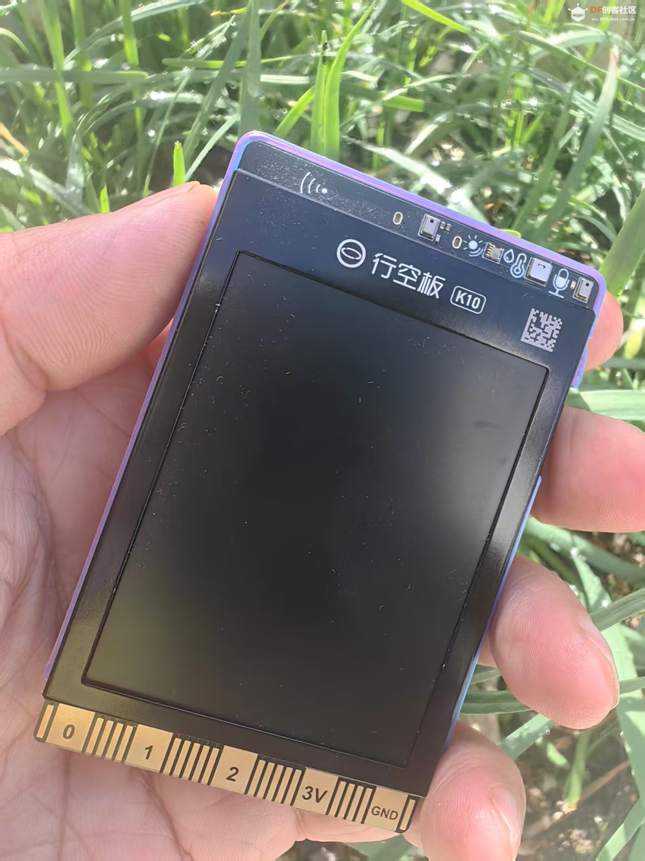

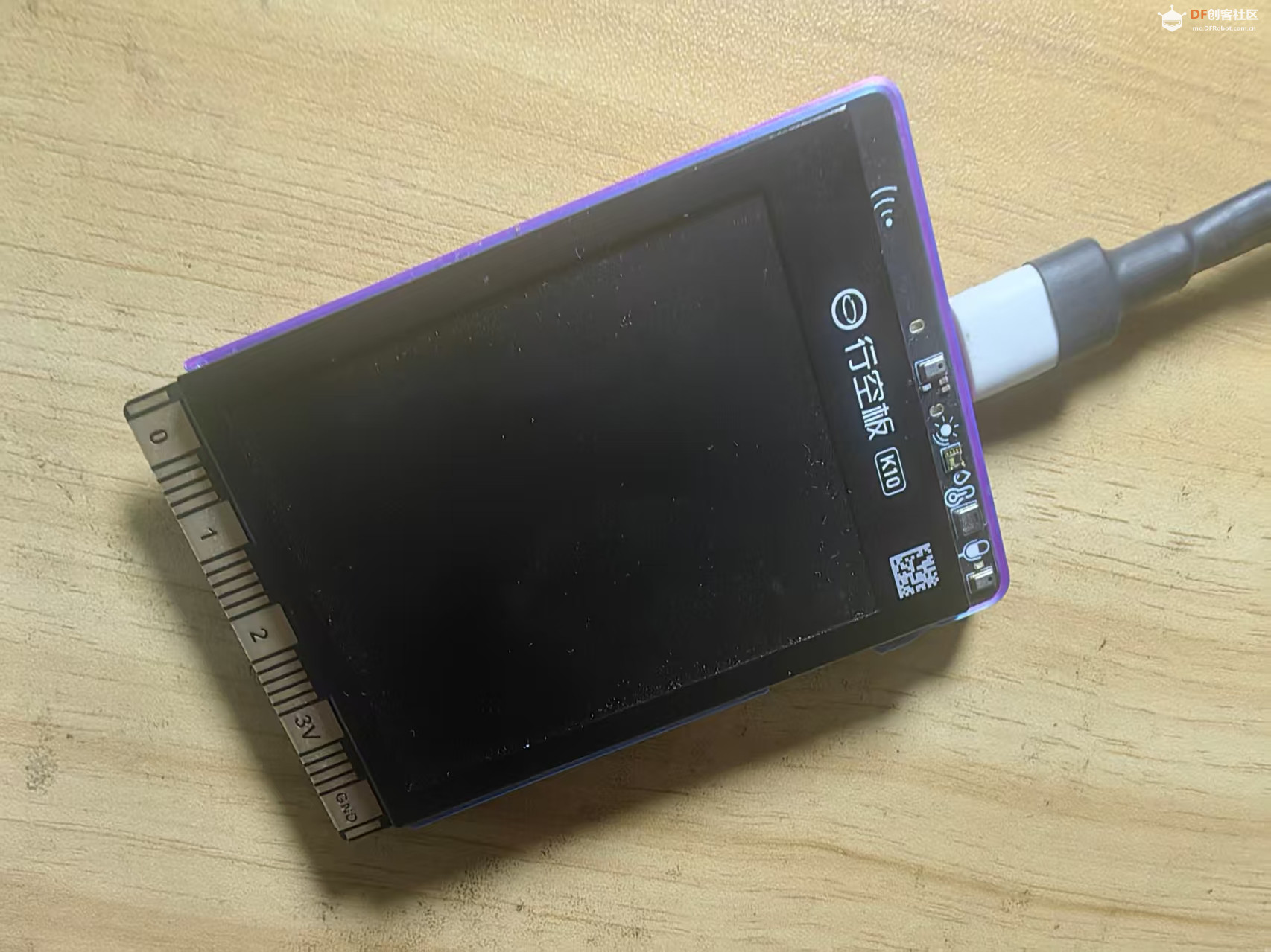

实验场景图
【花雕学编程】尝试行空板 K10 部署 MimiClaw 嵌入式 AI Agent图5

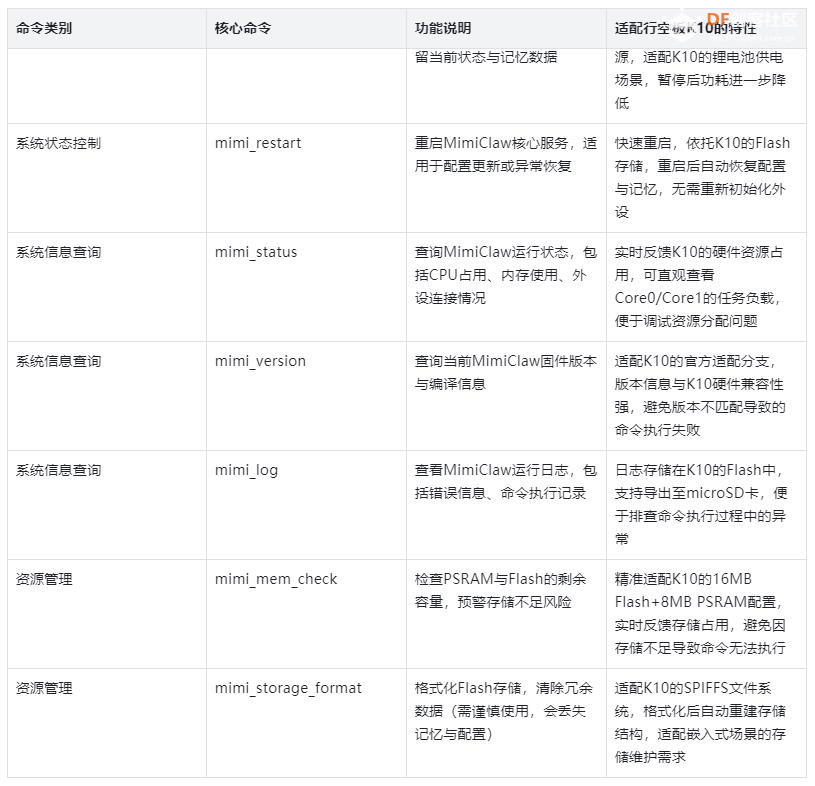

MimiClaw的命令体系围绕嵌入式场景的核心需求设计,严格适配行空板K10的硬件特性,分为基础系统命令、硬件交互命令、网络与AI推理命令、任务调度命令、记忆管理命令五大类,覆盖从系统控制到硬件执行、从AI决策到任务调度的全流程,确保在资源受限的嵌入式环境下高效、稳定执行。
1. 基础系统命令:保障MimiClaw稳定运行的核心指令
此类命令主要用于控制MimiClaw的系统状态,是部署与调试的基础,精准适配行空板K10的双核架构与资源管理逻辑,确保系统长期稳定运行。
【花雕学编程】尝试行空板 K10 部署 MimiClaw 嵌入式 AI Agent图1
