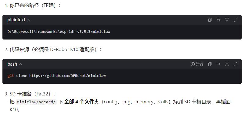

一、环境与代码准备(需核对)

二、创建必须的 SD 卡文件
文件夹:
D:\Espressif\frameworks\esp-idf-v5.5.3\mimiclaw
手动新建文件夹:sdcard
结构必须如下:
  1. mimiclaw/
  2. └── sdcard/
  3.     ├── config/
  4.     ├── img/
  5.     ├── memory/
  6.     └── skills/

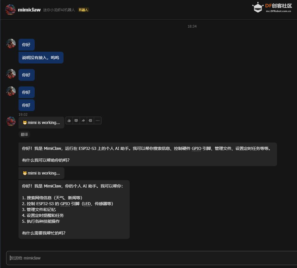

五、飞书连接成功标志
烧录后你会在串口看到:
WiFi connect success
Feishu bot connected
MimiClaw started
看到 Feishu bot connected
说明飞书已经接入成功!

通过飞书进行对话
【花雕学编程】在行空板K10上部署MimiClaw并与飞书整合图1
发表于 2026-4-4 19:20:59
【花雕学编程】在行空板K10上部署MimiClaw并与飞书整合图2
