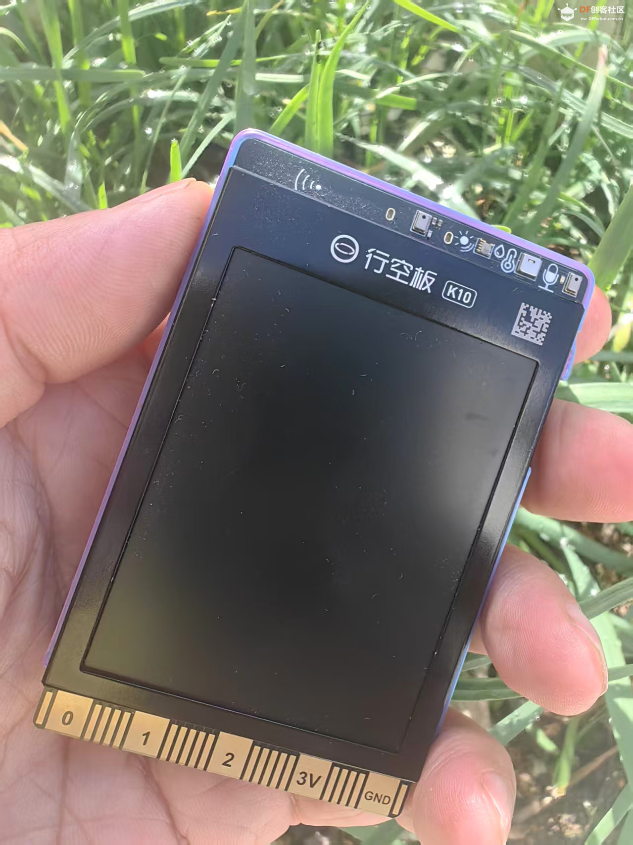

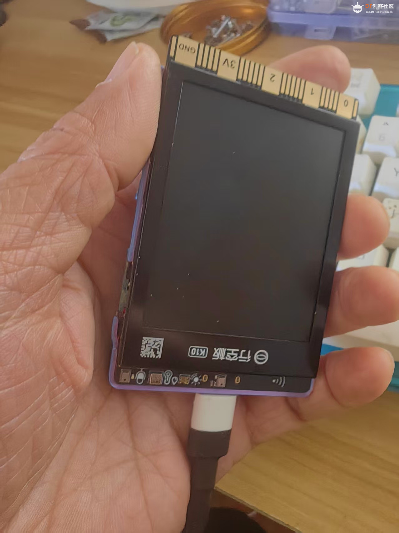

行空板K10 通过 Type-C 连接到电脑
【花雕】行空板 K10 上 MimiClaw 的开机步骤与日常命令指南图3

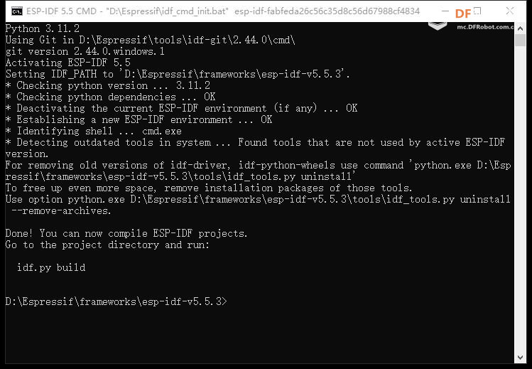

推荐终端:Windows Terminal / PuTTY(这里先继续使用 ESP-IDF 5.5 CMD 过渡一下)
【花雕】行空板 K10 上 MimiClaw 的开机步骤与日常命令指南图1

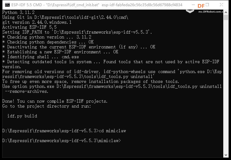

输入cd mimiclaw命令,进入项目目录
【花雕】行空板 K10 上 MimiClaw 的开机步骤与日常命令指南图2

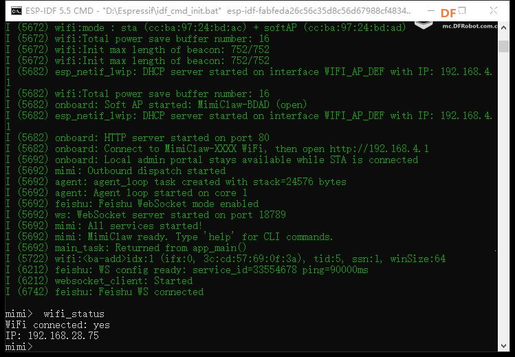

使用命令:wifi_status
```bash
mimi> wifi_status
实际输出
如果显示 Connected 且有 IP,说明 Wi‑Fi 已正常工作。
如果显示 Disconnected,则需要重新执行 set_wifi。

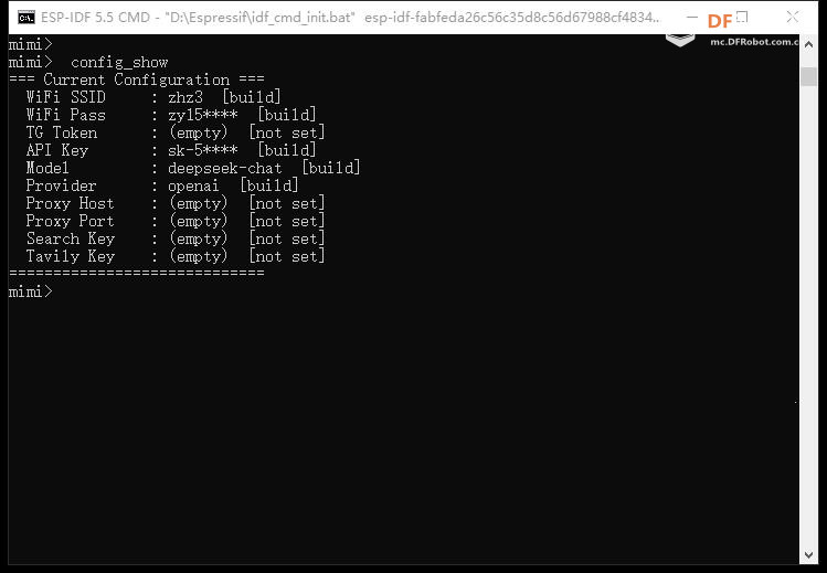

2、LLM 配置确认

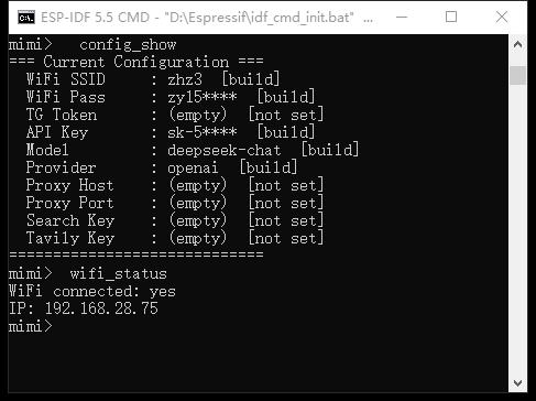

方法1:config_show(推荐)
```bash
mimi> config_show
在输出中查找以下几行(密钥会被部分隐藏):
```bash
API Key: sk-********...
Model: deepseek-chat
Model Provider: openai
如果显示正确,说明已写入 NVS。
实际输出

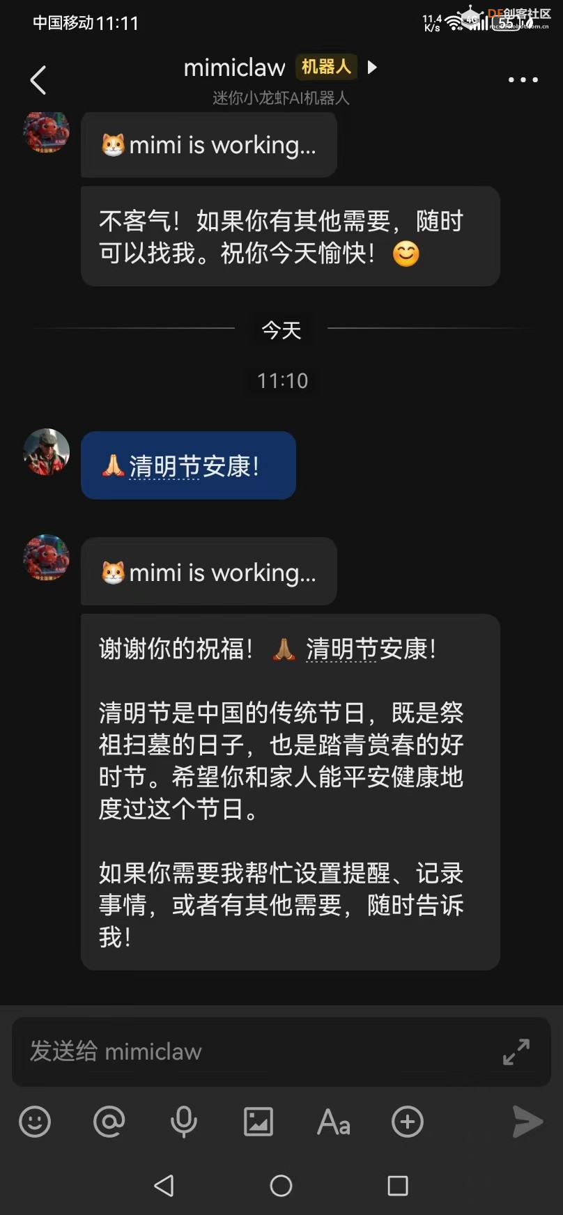

打开手机飞书

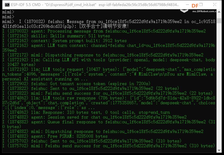

【花雕】行空板 K10 上 MimiClaw 的开机步骤与日常命令指南图5
实际回复情况
【花雕】行空板 K10 上 MimiClaw 的开机步骤与日常命令指南图4

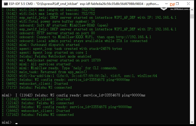

方法2:查看启动日志
重启设备后,串口输出中应包含类似:
```bash
Feishu: credentials loaded, starting...
Feishu: long connection established
如果没有,说明凭证未配置或格式错误。

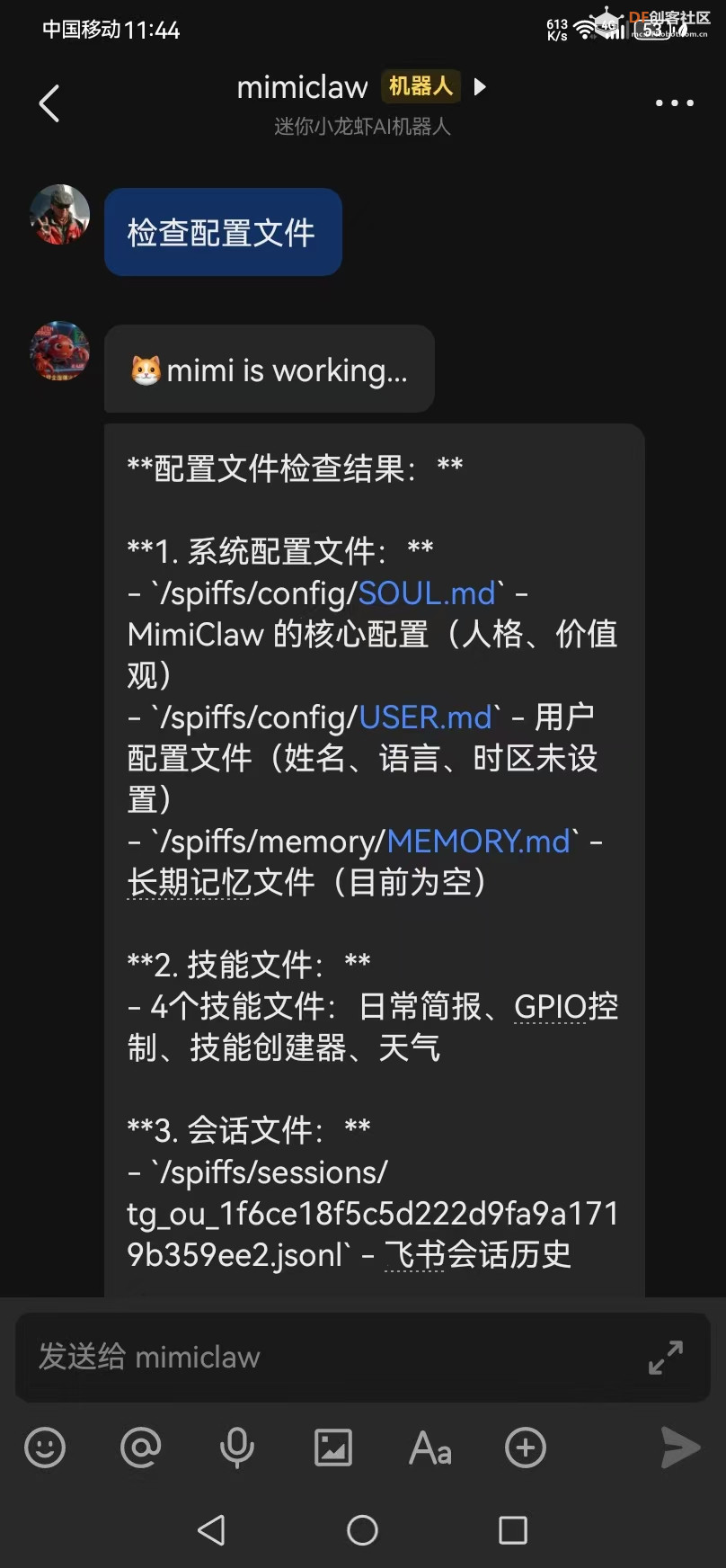

方法3:在飞书客户端直接对话
向机器人发送 /ping 或任意文字。如果机器人有回复(即使是错误提示),说明飞书连接正常。
串口监视器

四、一键综合检查(最省事)
执行 config_show 查看所有配置,再执行 wifi_status 查看网络,最后用飞书发一条消息。三步确认全部配置。
  1. mimi> config_show
  2. mimi> wifi_status
实际输出
#然后去飞书里发消息测试

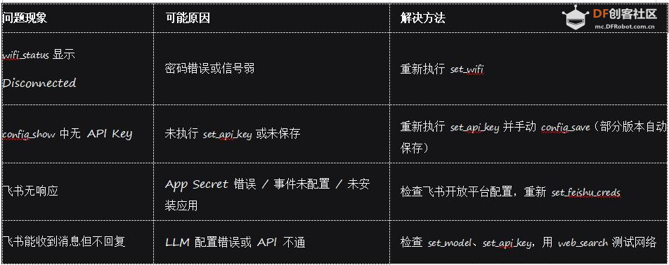

五、如果发现配置未生效怎么办?
