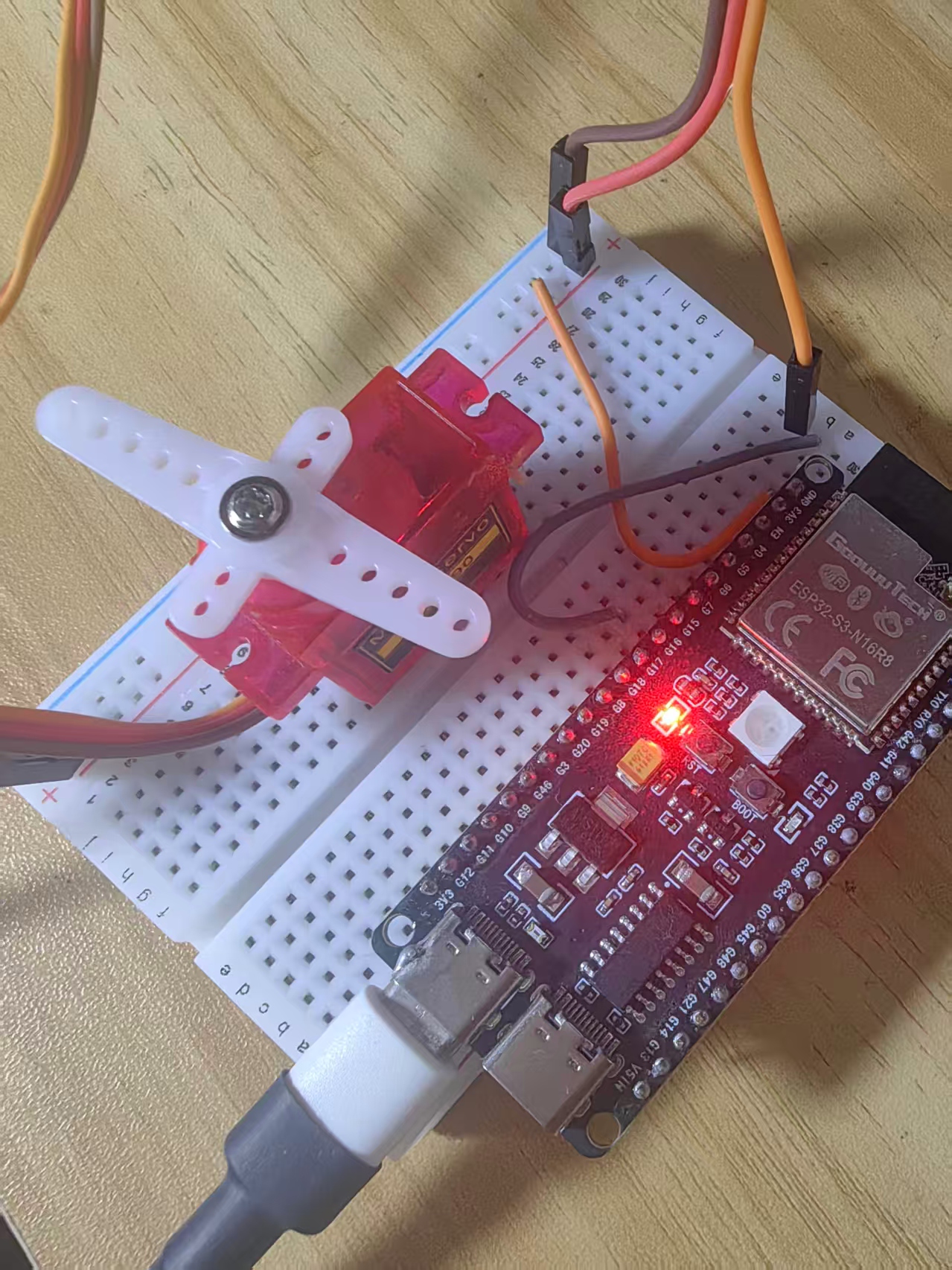

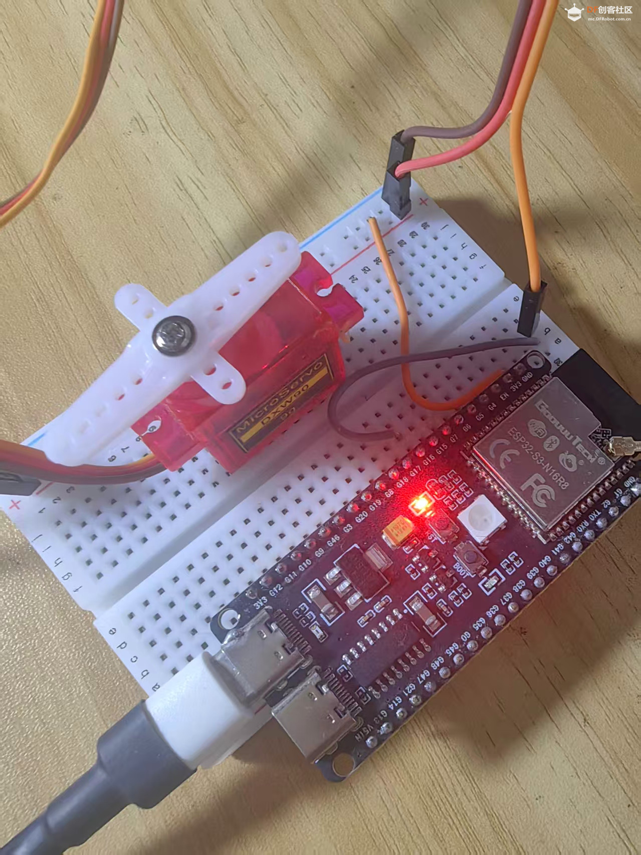

一、舵机控制原理

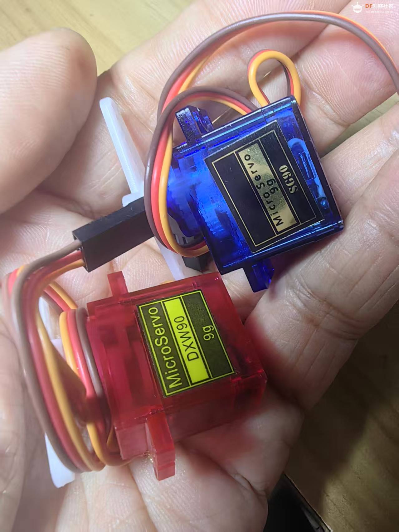

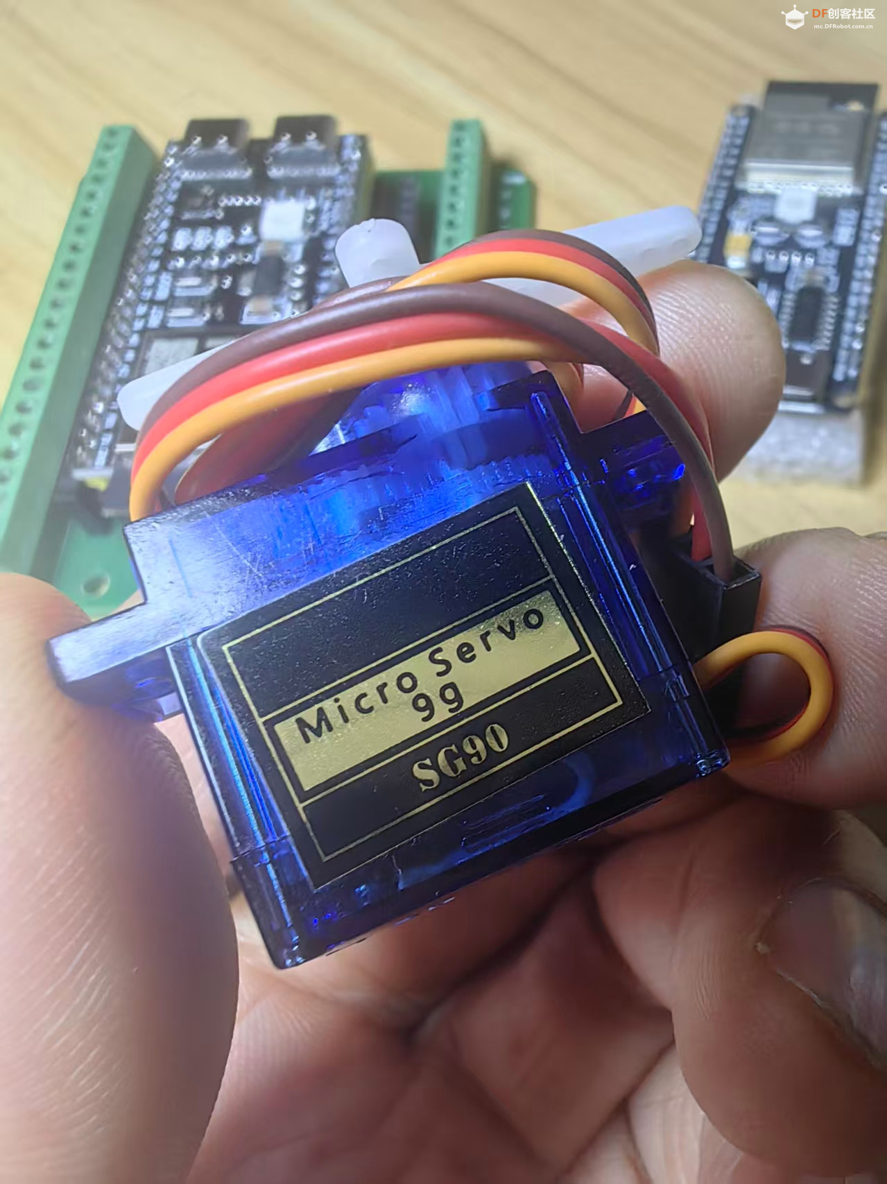

1.1 SG90 舵机简介
SG90 是一款应用广泛的微型伺服电机,重量仅 9g,扭矩约 1.6kg·cm,凭借小巧的体积和稳定的性能,常被用于机器人关节、智能小车转向、门禁锁控制等场景。它采用三线制接口,各线路功能明确,便于接线操作:
- 红色:电源接口,必须接入 5V 电压(不可用 3.3V,否则供电不足)
- 棕色/黑色:接地接口(GND),需与开发板共地
- 橙色/黄色:PWM 信号接口,用于接收控制指令
1.2 控制信号原理
SG90 舵机通过 50Hz 的 PWM 信号(周期固定为 20ms)实现角度控制,脉宽(高电平持续时间)与舵机旋转角度存在明确的对应关系,具体如下:
- 脉宽 0.5ms → 舵机旋转至 0°(最小角度)
- 脉宽 1.5ms → 舵机旋转至 90°(中间角度)
- 脉宽 2.5ms → 舵机旋转至 180°(最大角度)
ESP32‑S3 内置 LEDC(LED PWM 控制器),可轻松生成 50Hz、14 位精度的 PWM 波形,我们只需将舵机角度换算为对应的占空比,即可实现精准角度控制。

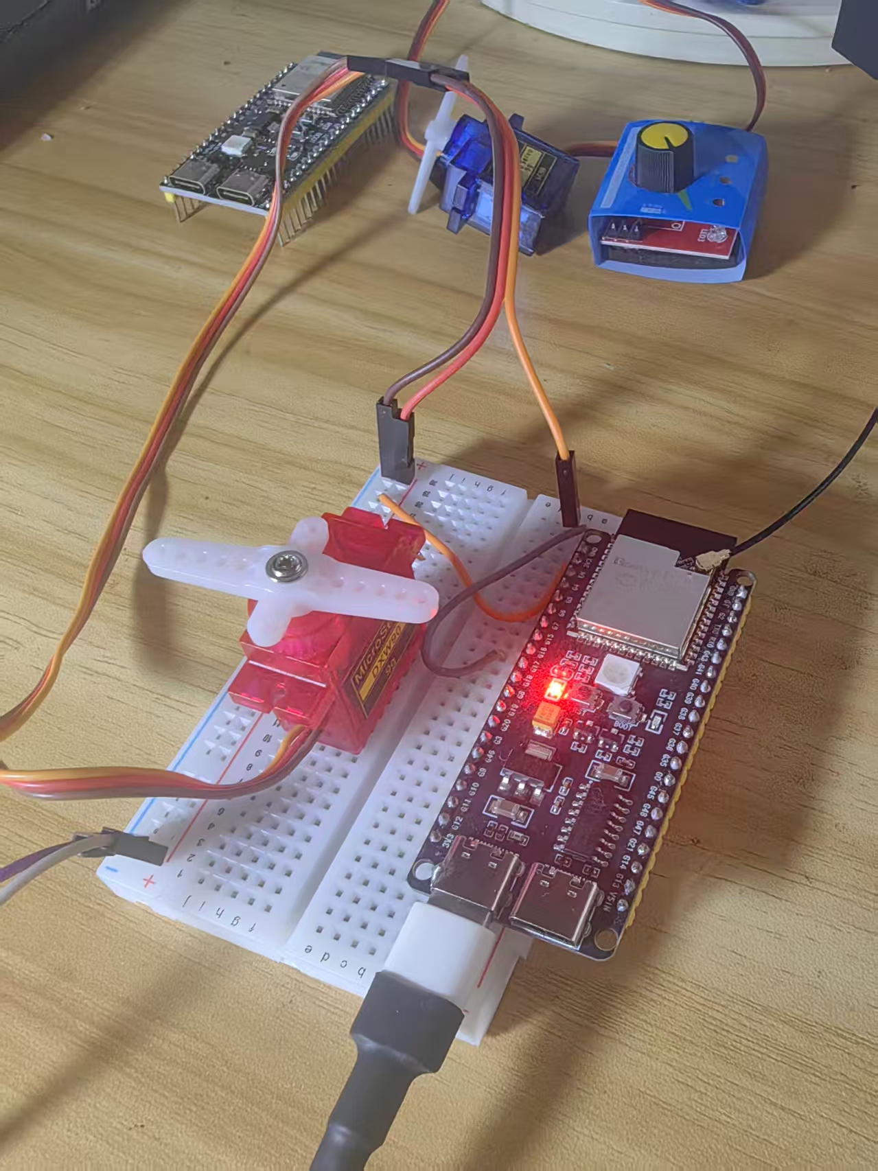

4.2 串口手动测试
当串口监控启动后,等待 MimiClaw 框架初始化完成,出现“mimi> ”提示符时,输入以下指令,手动测试舵机控制功能:
  1. # 控制舵机转到0°(GPIO 16)
  2. tool_exec servo_set "{"pin":16,"angle":0}"
  3. # 控制舵机转到90°(GPIO 16)
  4. tool_exec servo_set "{"pin":16,"angle":90}"
  5. # 控制舵机转到180°(GPIO 16)
  6. tool_exec servo_set "{"pin":16,"angle":180}"

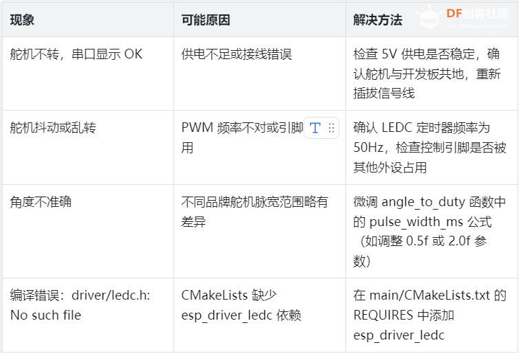

输入指令后,观察舵机是否能准确转动到对应角度。若舵机无反应,需优先检查 5V 供电、共地连接和信号线接线是否正确。

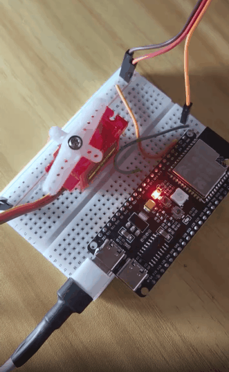

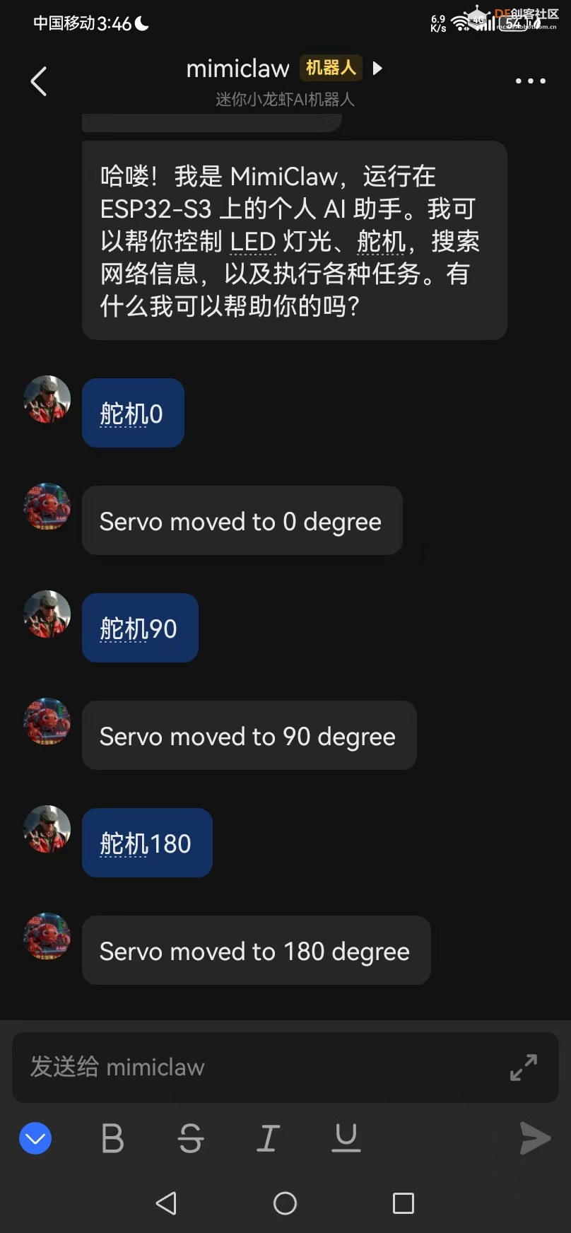

4.3 飞书自然语言测试

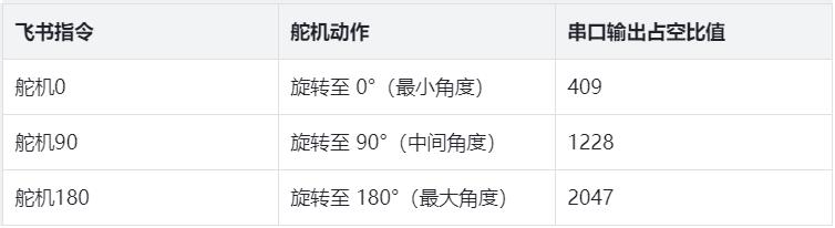

确保 MimiClaw 机器人已成功连接飞书,在飞书聊天框中向机器人发送以下指令,测试自然语言控制效果:
  1. <p>- 发送“舵机0” → 舵机旋转至 0°</p><p>- 发送“舵机90” → 舵机旋转至 90°</p><p>- 发送“舵机180” → 舵机旋转至 180°</p>
测试成功后,串口日志会输出类似以下内容,说明指令被预处理直接捕获并执行,响应速度极快(延迟小于 0.5 秒):
  1. I (132426) TOOL_SERVO: Servo initialized on GPIO 16
  2. I (132426) TOOL_SERVO: Angle 0 → duty 409
  3. I (132436) agent: Direct command matched, executing tool and responding

五、效果展示
飞书指令、舵机动作与串口输出的占空比对应关系如下表所示,可直观查看控制效果,验证舵机是否精准响应指令:
【花雕动手做】ESP32-S3 + MimiClaw 实战:飞书控制 SG90 舵机图1
整个控制链路延迟小于 0.5 秒,且无需调用 LLM API,不消耗 API 额度,适合长期稳定使用。
六、常见问题与解决方法
在实操过程中,可能会遇到舵机不转、抖动、角度不准等问题,以下是常见问题的原因分析及解决方法,帮助快速排查故障:
【花雕动手做】ESP32-S3 + MimiClaw 实战:飞书控制 SG90 舵机图2

七、通过飞书自然语言控制 SG90 舵机实验场景图与视频记录
【花雕动手做】ESP32-S3 + MimiClaw 实战:飞书控制 SG90 舵机图3
【花雕动手做】ESP32-S3 + MimiClaw 实战:飞书控制 SG90 舵机图4
【花雕动手做】ESP32-S3 + MimiClaw 实战:飞书控制 SG90 舵机图5
