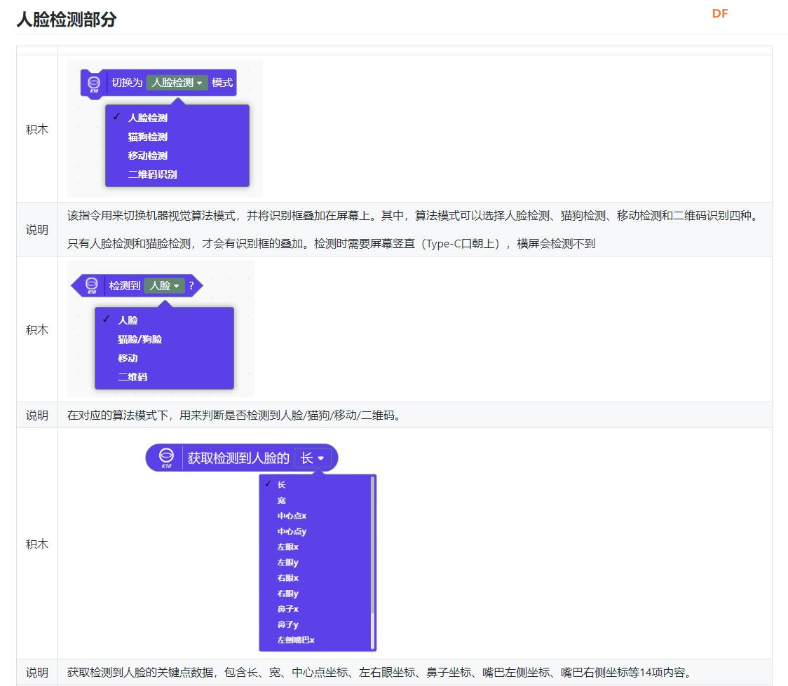

人脸检测相关说明
【花雕动手做】行空板  K10  实验之人脸录入与识别门禁图2
【花雕动手做】行空板  K10  实验之人脸录入与识别门禁图3

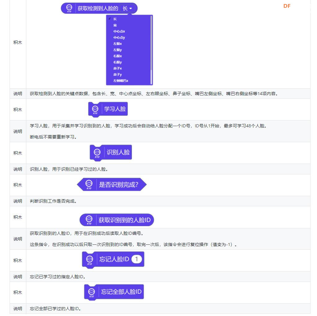

辅助:屏幕显示相关积木
LED控制模块
【花雕动手做】行空板  K10  实验之人脸录入与识别门禁图1

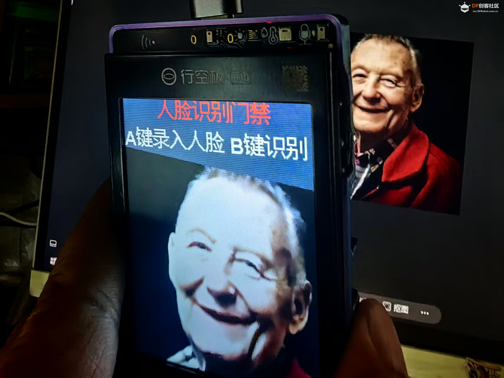

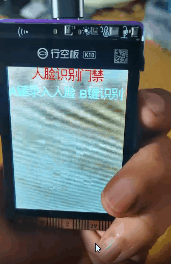

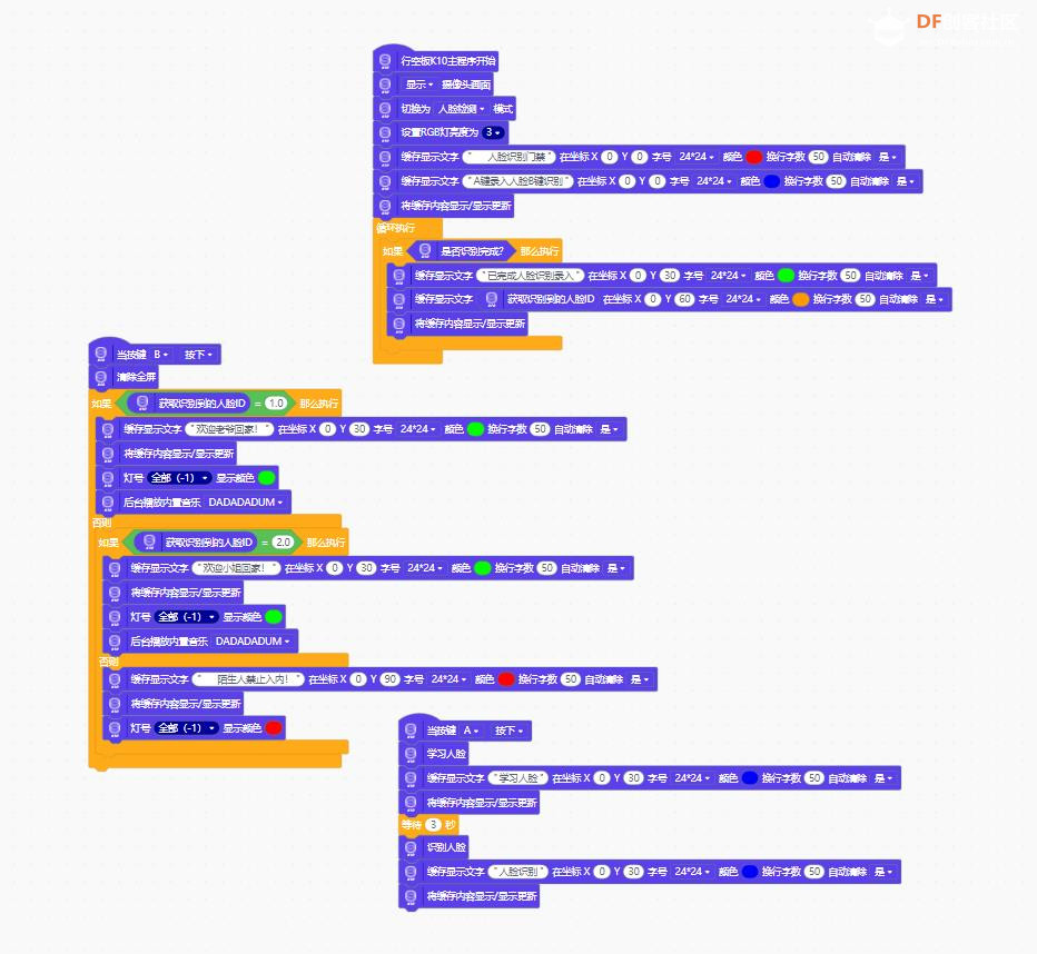

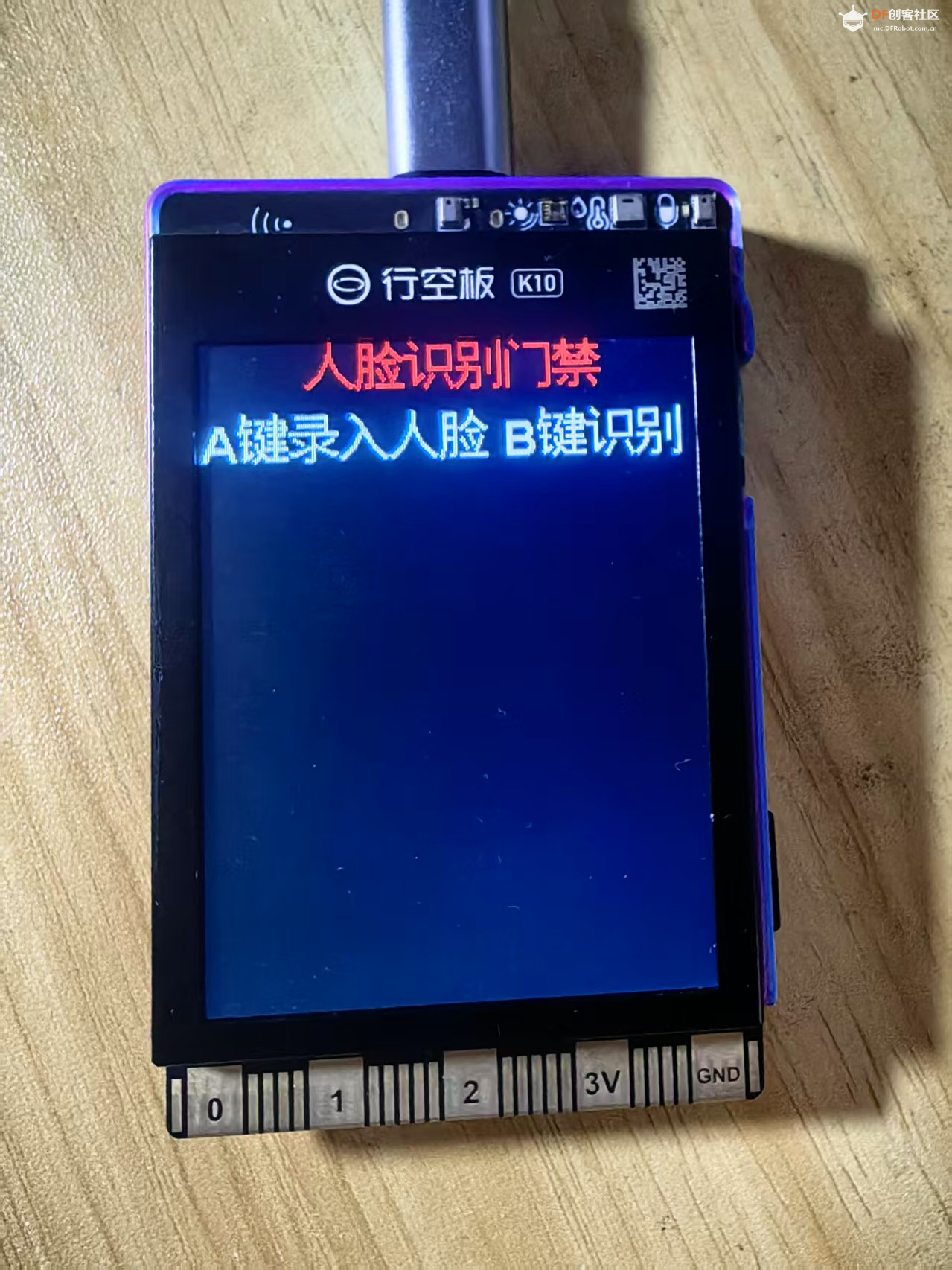

发表于 2026-6-18 16:24:29
【花雕动手做】行空板 K10 系列实验之人脸检测的人脸识别门禁提示器
  1. // 引入行空板K10综合硬件驱动库:封装屏幕、按键、RGB彩灯、摄像头、画布等外设接口
  2. #include "unihiker_k10.h"
  3. // 引入ESP32-S3离线AI视觉库:提供人脸录入、人脸比对识别、AI模式切换相关函数
  4. #include "AIRecognition.h"
  5. // 提前声明A/B按键中断回调函数,setup绑定按键时编译器可识别函数
  6. void onButtonBPressed();
  7. void onButtonAPressed();
  8. // ===================== 硬件对象实例化 =====================
  9. // 行空板K10主控全局对象,所有基础硬件操作均通过该对象调用
  10. UNIHIKER_K10  k10;
  11. // 屏幕旋转参数:2=正向正常显示,可修改0/1/2/3切换画面翻转
  12. uint8_t       screen_dir=2;
  13. // AI人脸识别专用对象,负责人脸模型初始化、录入、比对识别指令下发
  14. AIRecognition ai;
  15. // 音频播放对象,用于识别到家人时播放欢迎提示旋律
  16. Music         music;
  17. // ===================== 全局状态标记变量 =====================
  18. bool startRecogFlag = false;   // 人脸识别总开关:false=待机不识别,true=开启实时人脸比对
  19. bool playFlag = false;         // 音乐单次播放标记:防止loop循环反复重复播放欢迎音乐
  20. float nowFaceID = 0;           // 存储当前识别成功的人脸专属编号ID(录入第一张人脸ID=1,第二张=2)
  21. unsigned long faceLostTimer = 0; // 人脸丢失计时戳:记录最后一次识别到人脸的系统时间,用于延时缓冲
  22. const unsigned long FACE_KEEP_DELAY = 3000; // 人脸消失缓冲时长3000ms=3秒,短暂遮挡不会立刻退出识别
  23. /**
  24. * @brief 统一绘制待机界面函数
  25. * @desc 开机、人脸超时退出识别、录入人脸完成后均调用,简化重复代码
  26. * 功能:清空屏幕、打印操作提示文字、关闭全部RGB氛围灯
  27. */
  28. void showStandbyUI()
  29. {
  30.   // 清空画布所有原有文字画面
  31.   k10.canvas->canvasClear();
  32.   // 绘制红色24号中英文字体标题,坐标X0 Y0,透明度50,开启自动换行
  33.   k10.canvas->canvasText("       人脸识别门禁", 0, 0, 0xFF0000, k10.canvas->eCNAndENFont24, 50, true);
  34.   // 白色操作指引文字,坐标X0 Y35
  35.   k10.canvas->canvasText("A键录入人脸 B键识别", 0, 35, 0xFFFFFF, k10.canvas->eCNAndENFont24, 50, true);
  36.   // 将画布缓存内容刷新到实体屏幕显示
  37.   k10.canvas->updateCanvas();
  38.   // -1代表控制全部RGB灯珠,0x000000=黑色,关闭所有彩灯
  39.   k10.rgb->write(-1, 0x000000);
  40. }
  41. /**
  42. * @brief 上电初始化函数,仅开机运行1次
  43. * 执行顺序:主板硬件初始化→屏幕→AI加速器→摄像头→按键绑定→切换人脸AI模式→加载待机界面
  44. */
  45. void setup() {
  46.         // 初始化行空板底层总线、IO、供电等全部硬件
  47.         k10.begin();
  48.         // 根据screen_dir参数初始化显示屏驱动
  49.         k10.initScreen(screen_dir);
  50.         // 初始化ESP32-S3内置NPU AI硬件加速器,加载AI推理底层资源
  51.         ai.initAi();
  52.         // 初始化摄像头后台画面渲染功能,支持摄像头画面投屏到屏幕
  53.         k10.initBgCamerImage();
  54.         // 初始化阶段临时关闭摄像头画面,避免画面干扰初始化流程
  55.         k10.setBgCamerImage(false);
  56.         // 创建画布缓存,绘图先存入缓存再统一刷新,消除屏幕闪烁
  57.         k10.creatCanvas();
  58.         // 临时切换AI为无识别模式,清空上一轮残留AI模型,防止模式冲突
  59.         ai.switchAiMode(ai.NoMode);
  60.         // 给A、B物理按键绑定按下中断回调函数,按键触发不受delay阻塞
  61.         k10.buttonB->setPressedCallback(onButtonBPressed);
  62.         k10.buttonA->setPressedCallback(onButtonAPressed);
  63.         // 开启摄像头实时画面投屏,屏幕持续显示镜头取景画面
  64.         k10.setBgCamerImage(true);
  65.         // 切换AI工作模式为人脸识别模式,同时支持人脸录入+人脸特征比对
  66.         ai.switchAiMode(ai.Face);
  67.         // 设置RGB彩灯全局亮度,round(3)亮度等级低,光线柔和不刺眼
  68.         k10.rgb->brightness(round(3));
  69.         // 开机完成硬件初始化,直接加载待机界面,无报警、无识别逻辑
  70.         showStandbyUI();
  71. }
  72. /**
  73. * @brief 主循环函数,上电后无限循环执行
  74. * 核心逻辑:分待机状态、识别中状态;识别中区分「识别到家人」「人脸短暂丢失」「人脸超时消失」三类场景
  75. */
  76. void loop() {
  77.         // 判断总开关:未按下B开启识别,直接终止本次循环,保持待机界面不做任何识别运算
  78.         if (!startRecogFlag) {
  79.                 return;
  80.         }
  81.         // ai.isRecognized():true=匹配到已录入的人脸,false=无人脸/陌生人脸
  82.         bool hasFace = ai.isRecognized();
  83.         // 获取系统开机至今累计运行毫秒数,用于无阻塞计时,不卡顿画面
  84.         unsigned long nowTime = millis();
  85.         // ========== 场景1:摄像头识别到已录入的合法家人人脸 ==========
  86.         if (hasFace) {
  87.                 faceLostTimer = nowTime; // 刷新人脸计时戳,只要人脸在镜头内就持续重置缓冲倒计时
  88.                 nowFaceID = ai.getRecognitionID(); // 读取当前匹配到的人脸编号ID
  89.                 // 清空画布,擦除上一轮陌生人/待机文字
  90.                 k10.canvas->canvasClear();
  91.                 // 打印当前识别到的人脸ID数字
  92.                 k10.canvas->canvasText("检测人脸 ID:" + String(nowFaceID), 0, 0, 0x00FF00, k10.canvas->eCNAndENFont24, 50, true);
  93.                 // 匹配ID=1:老爷人脸专属提示
  94.                 if (nowFaceID == 1.0) {
  95.                         k10.canvas->canvasText("欢迎老爷回家!", 0, 40, 0x00FF00, k10.canvas->eCNAndENFont24, 50, true);
  96.                         k10.rgb->write(-1, 0x00FF00); // 全彩灯常亮绿色
  97.                         // 仅第一次识别到人脸播放一次欢迎音乐,循环内不会重复播放
  98.                         if (!playFlag) {
  99.                                 music.playMusic(DADADADUM);
  100.                                 playFlag = true;
  101.                         }
  102.                 }
  103.                 // 匹配ID=2:小姐人脸专属提示
  104.                 else if (nowFaceID == 2.0) {
  105.                         k10.canvas->canvasText("欢迎小姐回家!", 0, 40, 0x00FF00, k10.canvas->eCNAndENFont24, 50, true);
  106.                         k10.rgb->write(-1, 0x00FF00); // 全彩灯常亮绿色
  107.                         if (!playFlag) {
  108.                                 music.playMusic(DADADADUM);
  109.                                 playFlag = true;
  110.                         }
  111.                 }
  112.                 // 刷新画布,把欢迎文字显示到屏幕
  113.                 k10.canvas->updateCanvas();
  114.         }
  115.         // ========== 场景2:摄像头未识别到录入人脸(人脸离开/遮挡/陌生人) ==========
  116.         else {
  117.                 // 判断人脸丢失时长是否小于3秒缓冲阈值
  118.                 if (nowTime - faceLostTimer < FACE_KEEP_DELAY) {
  119.                         // 3秒内短暂遮挡、转头、挡脸:不切换界面,直接跳出本次循环,保持上一轮欢迎画面
  120.                         return;
  121.                 }
  122.                 // 人脸完全离开镜头超过3秒:关闭识别总开关,退出识别模式
  123.                 startRecogFlag = false;
  124.                 playFlag = false; // 重置音乐标记,下次重新识别家人时会再次播放欢迎旋律
  125.                 showStandbyUI(); // 调用待机界面函数,回到初始安静界面,无任何报警提示
  126.         }
  127. }
  128. /**
  129. * @brief A按键按下回调函数:执行人脸录入学习功能
  130. * 操作流程:显示采集提示→下发录入指令→等待3秒采集人脸特征→提示录入完成→1.2秒后自动切回待机
  131. */
  132. void onButtonAPressed() {
  133.         k10.canvas->canvasClear();
  134.         // 蓝色采集提示文字,提醒用户正对摄像头
  135.         k10.canvas->canvasText("采集人脸中,请正对镜头", 0, 0, 0x0066FF, k10.canvas->eCNAndENFont24, 50, true);
  136.         k10.canvas->updateCanvas();
  137.         ai.sendFaceCmd(ENROLL); // 下发AI录入指令:采集当前人脸特征,本地存储分配ID
  138.         delay(3000); // 阻塞3秒,给AI充足时间完****脸特征采集
  139.         k10.canvas->canvasClear();
  140.         // 绿色文字提示录入成功
  141.         k10.canvas->canvasText("人脸录入完成!", 0, 0, 0x00FF00, k10.canvas->eCNAndENFont24, 50, true);
  142.         k10.canvas->canvasText("按B键开启门禁识别",0,35,0xFFFFFF,k10.canvas->eCNAndENFont24,50,true);
  143.         k10.canvas->updateCanvas();
  144.         delay(1200); // 停留1.2秒让用户看清录入成功提示
  145.         showStandbyUI(); // 录入结束自动返回待机界面
  146. }
  147. /**
  148. * @brief B按键按下回调函数:开启实时人脸识别比对模式
  149. * 操作流程:开启识别总开关→重置人脸丢失计时→下发识别指令→弹出识别启动提示
  150. */
  151. void onButtonBPressed() {
  152.         startRecogFlag = true; // 打开识别总开关,loop循环开始执行人脸检测逻辑
  153.         faceLostTimer = millis(); // 初始化人脸丢失计时,按下B瞬间开始计算3秒缓冲
  154.         ai.sendFaceCmd(RECOGNIZE); // 下发AI识别指令,持续比对镜头人脸和本地录入人脸库
  155.         k10.canvas->canvasClear();
  156.         k10.canvas->canvasText("门禁识别已启动", 0, 0, 0x0066FF, k10.canvas->eCNAndENFont24, 50, true);
  157.         k10.canvas->canvasText("正在实时识别人脸",0,35,0xFFFFFF,k10.canvas->eCNAndENFont24,50,true);
  158.         k10.canvas->updateCanvas();
  159.         delay(1000); // 提示界面停留1秒,之后进入loop实时人脸识别
  160. }

1、开机:直接待机,屏幕只显示操作指引,彩灯熄灭,无识别、无报警文字;
2、按 A 键:录入人脸,3 秒采集完成,1.2 秒后自动回到待机;
3、按 B 键:启动人脸识别工作模式,摄像头实时比对人脸;
4、识别到 ID1 老爷 / ID2 小姐:屏幕显示专属欢迎文字、绿灯常亮、仅播放一次欢迎音乐;
5、人脸短暂遮挡、转头、挡脸(3 秒内):画面不跳转,持续保留欢迎界面;
6、人脸完全离开镜头超过 3 秒:自动关闭识别,切回干净待机界面,无红灯、无陌生人警告;
7、如需再次识别,必须重新按下 B 键启动识别。
发表于 2026-6-18 16:35:06
Mind+图形编程(仅供参考)

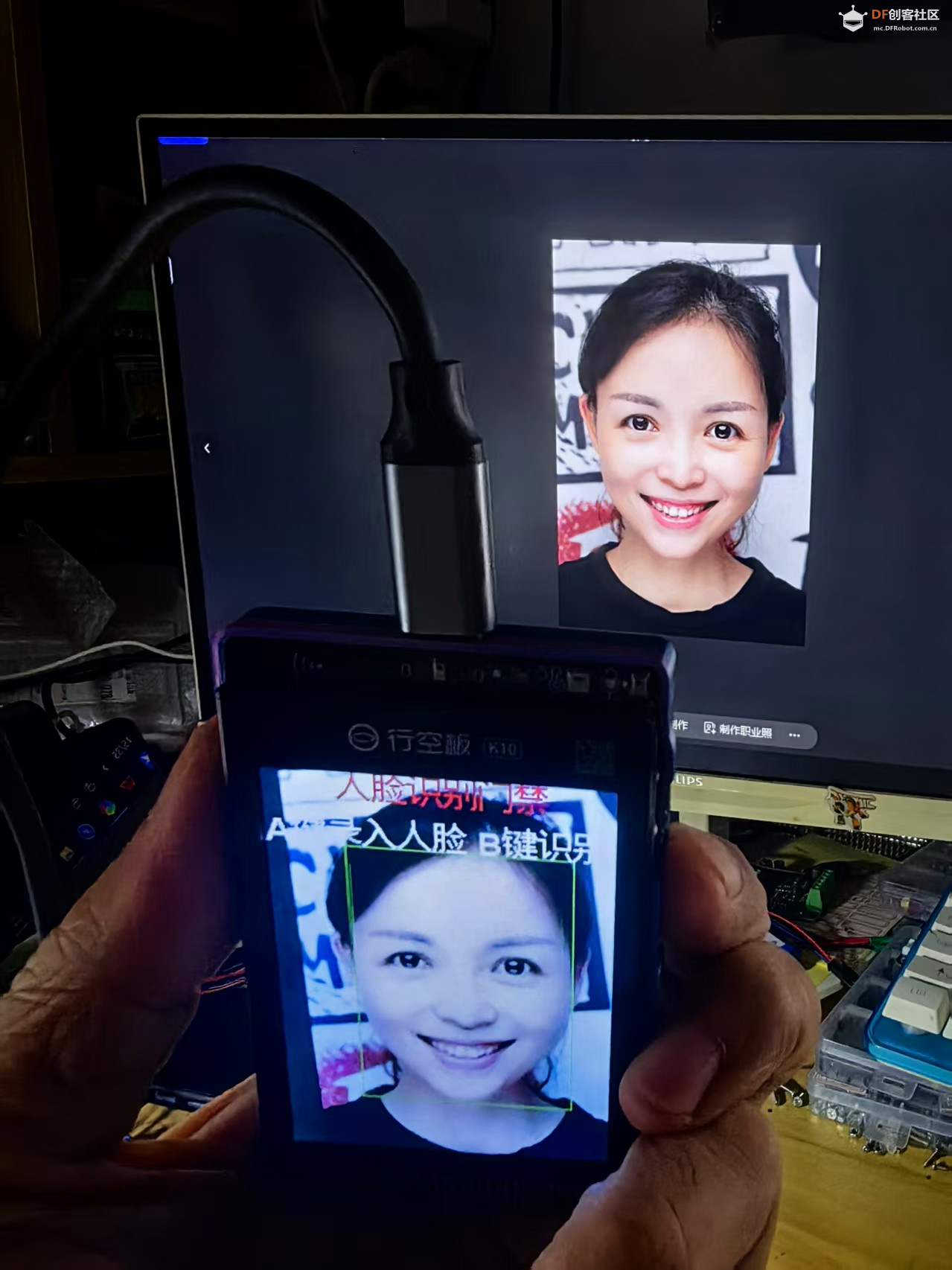

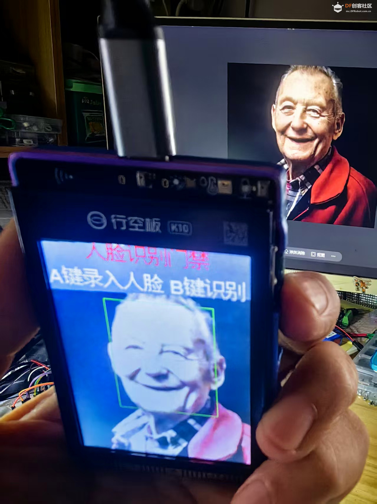

发表于 2026-6-18 16:51:37
实际测试的人脸图片(来源网络)

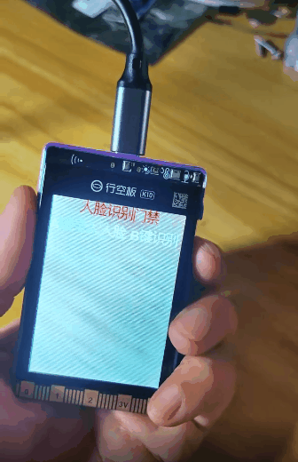

发表于 2026-6-18 17:08:43
实验场景图与视频记录
【花雕动手做】行空板  K10  实验之人脸录入与识别门禁图4
发表于 2026-6-18 17:18:05
