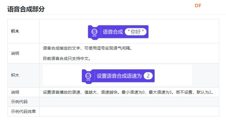

语音合成相关说明
【花雕动手做】K10实验之人工智能调用语音合成(TTS)...图2

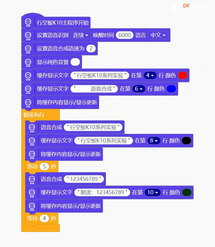

Mind+图形编程
【花雕动手做】K10实验之人工智能调用语音合成(TTS)...图1

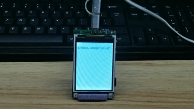

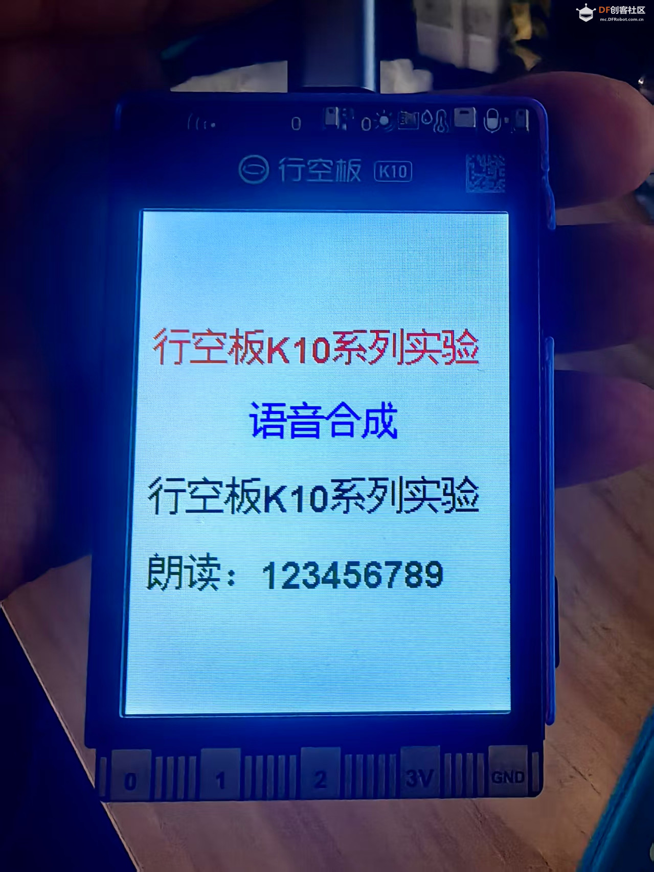

实验场景图与视频记录
