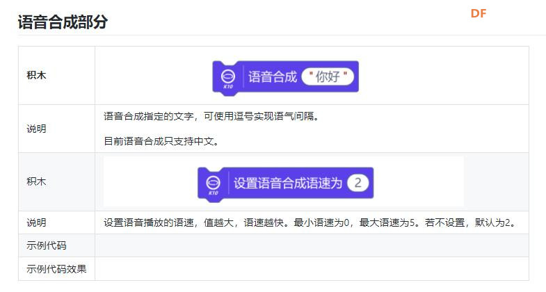

语音合成相关说明
【花雕动手做】行空板K10实验之调用语音合成TTS天黑点灯图2

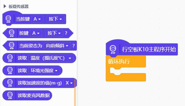

辅助:屏幕显示相关积木
板载传感器模块

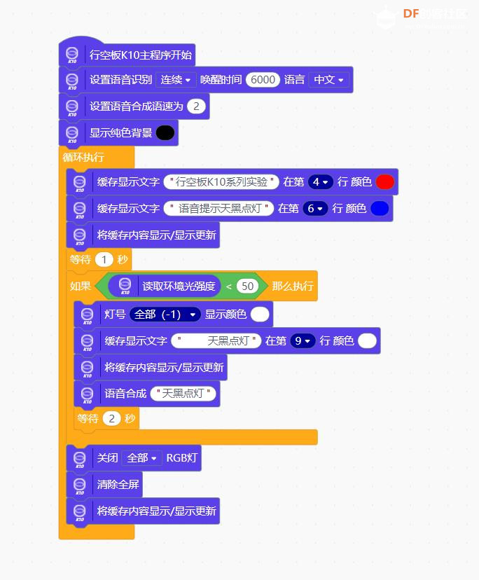

Mind+图形编程
【花雕动手做】行空板K10实验之调用语音合成TTS天黑点灯图1

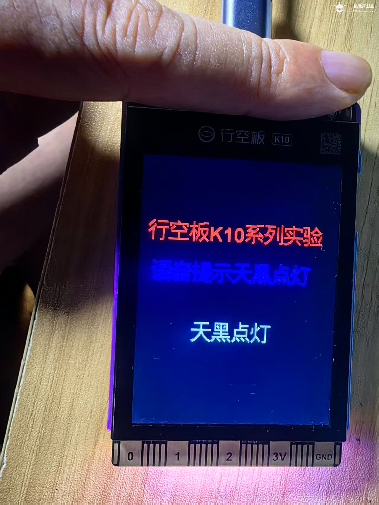

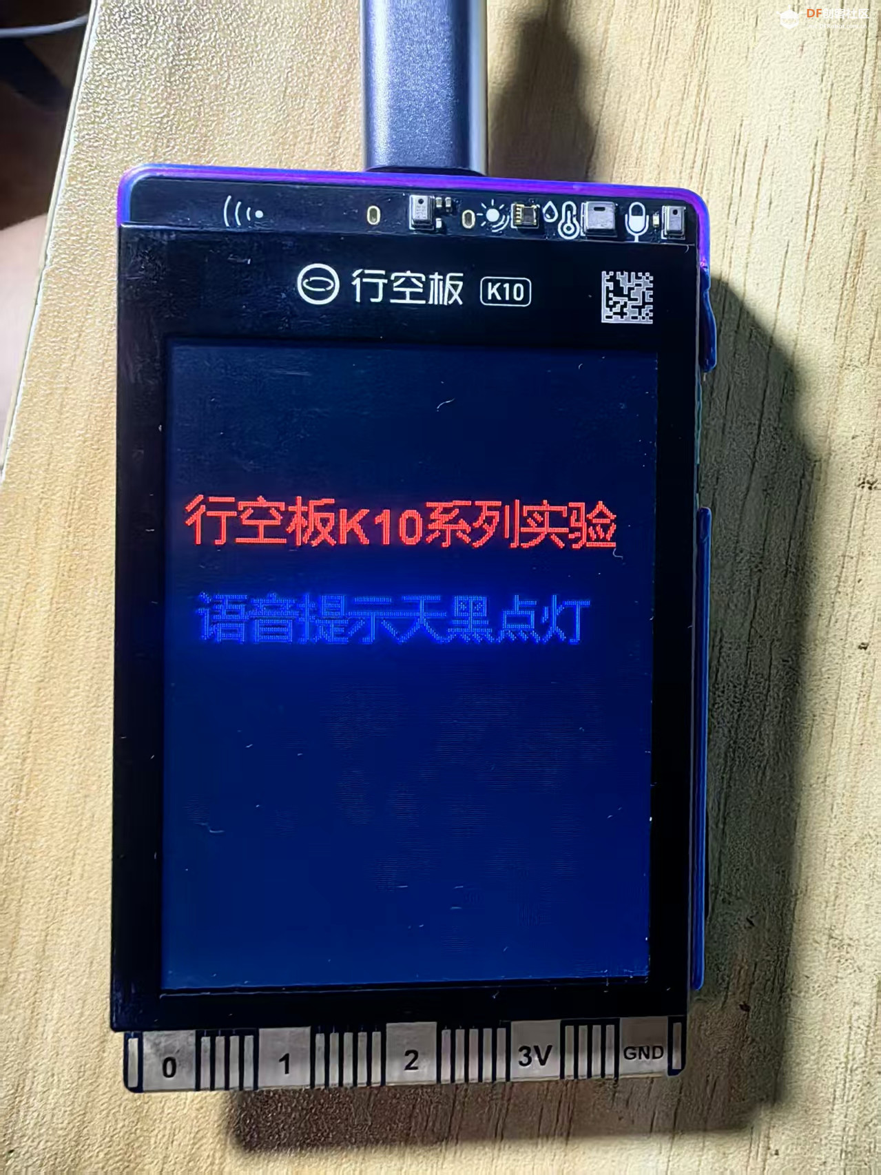

发表于 2026-6-24 20:52:03
实验场景图与视频记录
