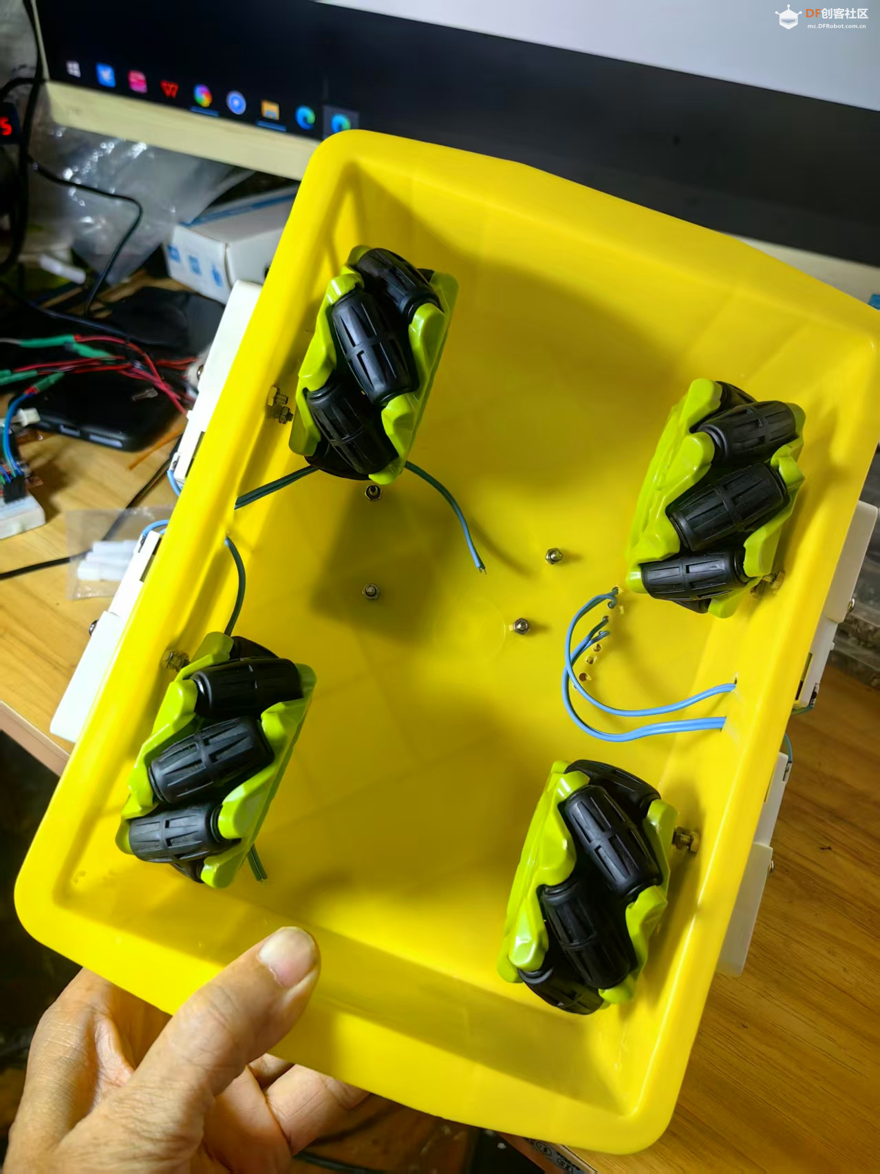

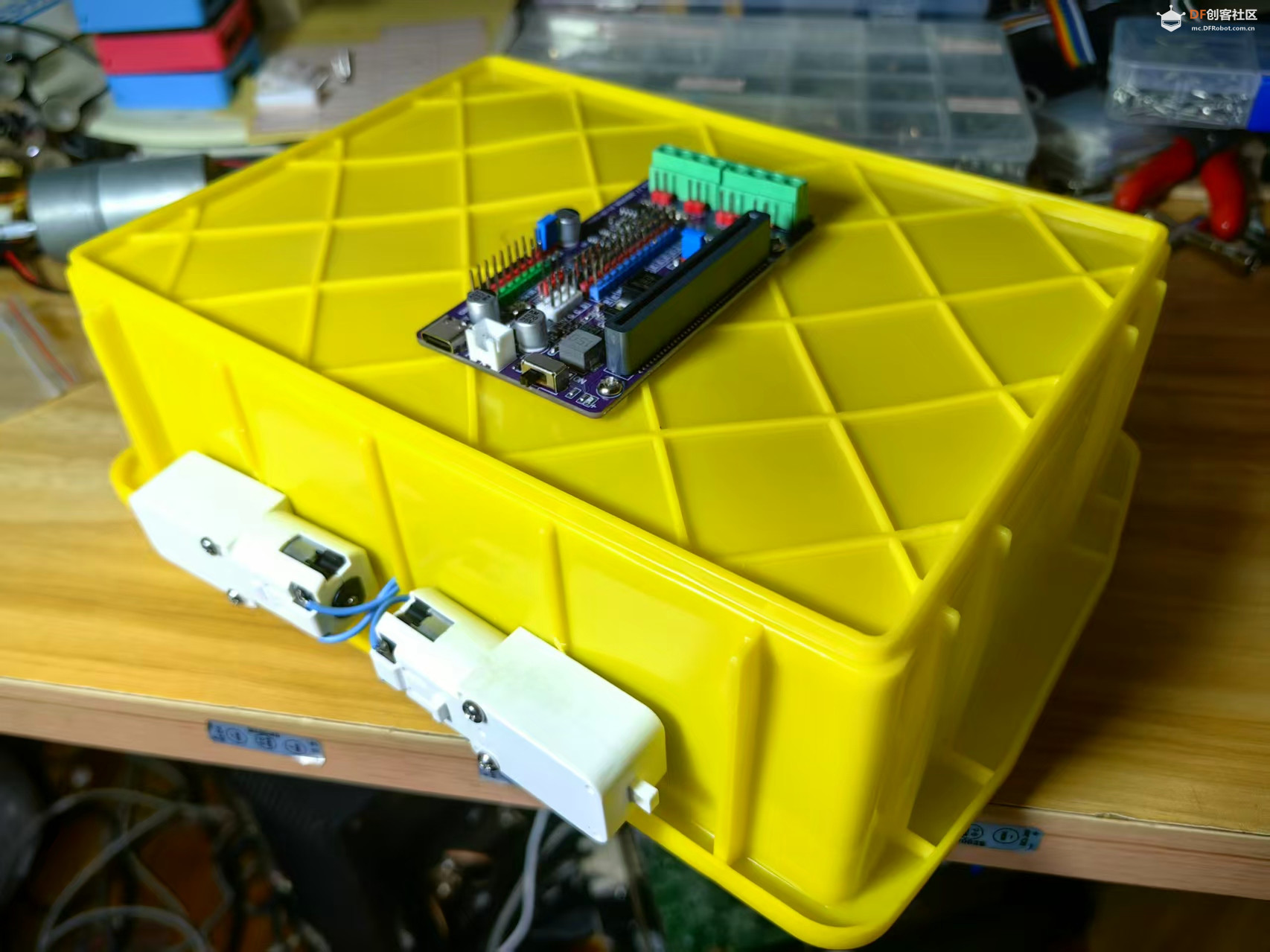

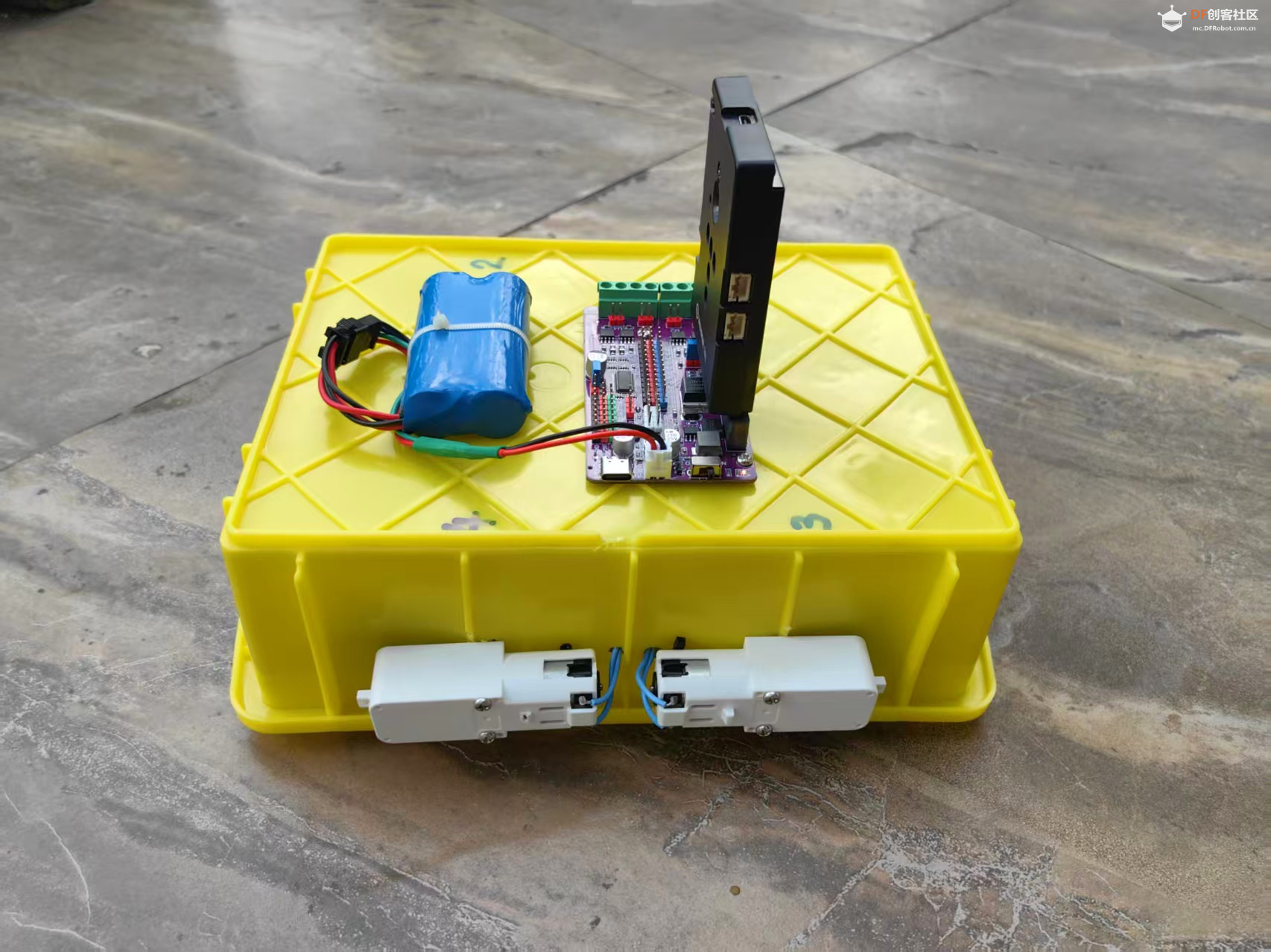

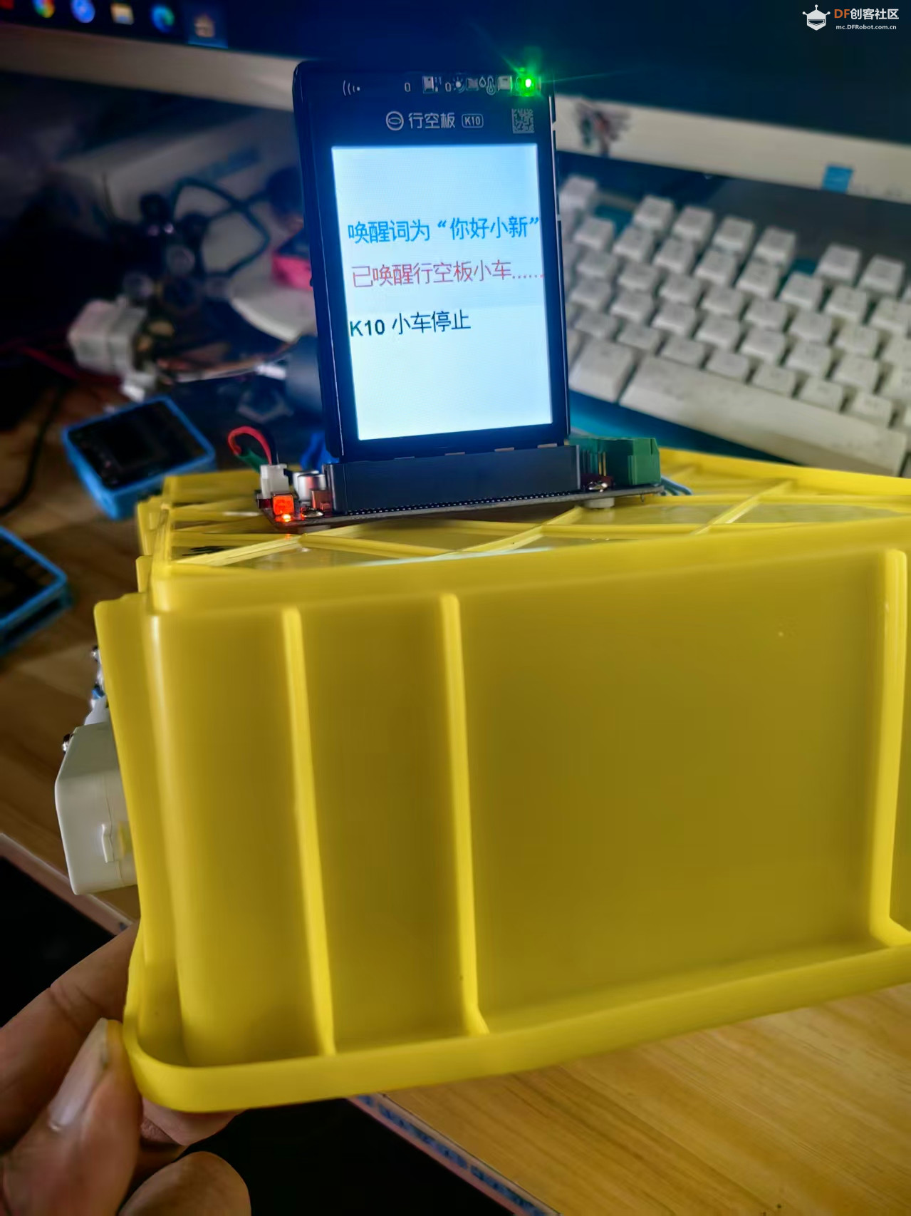

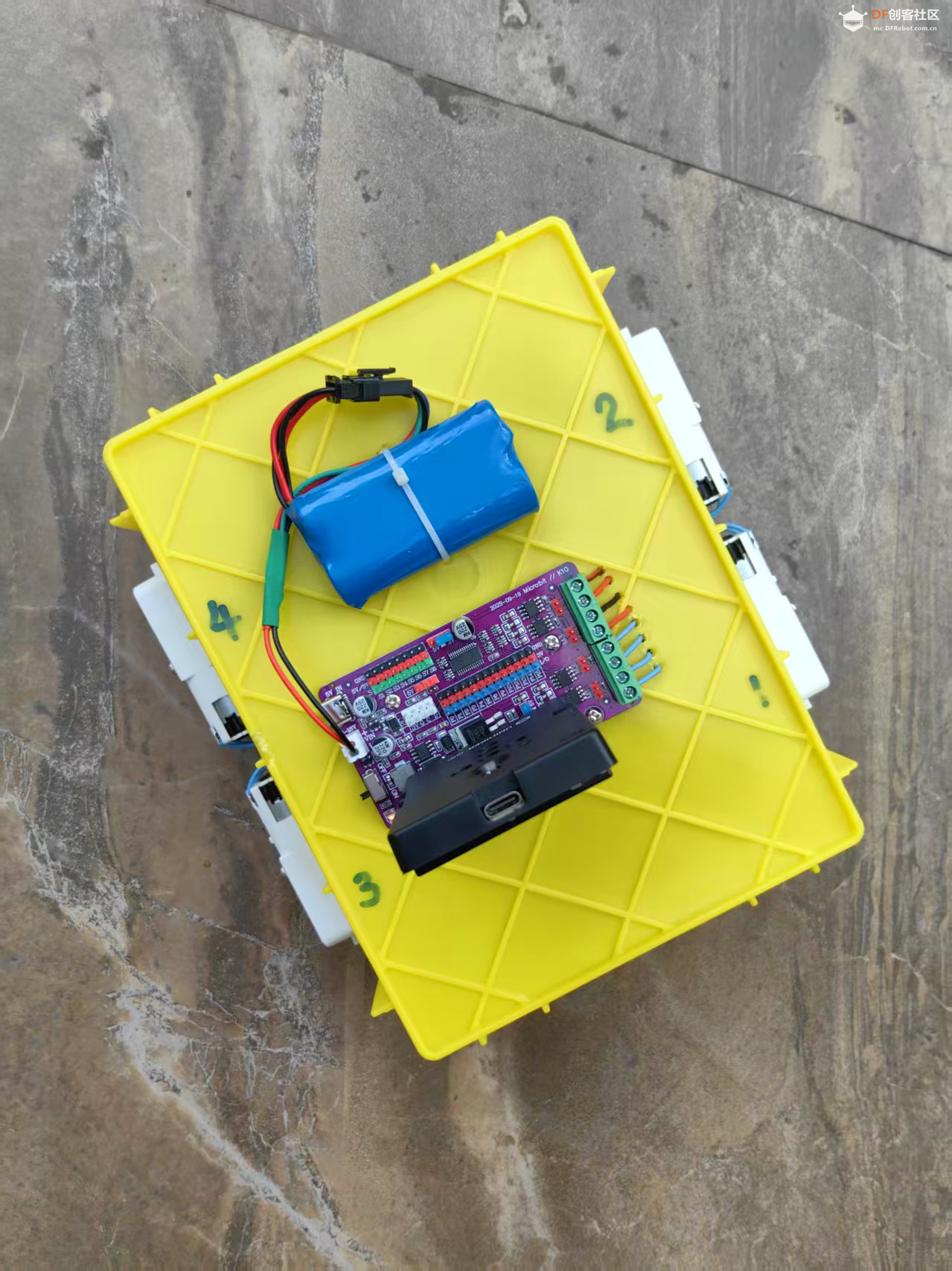

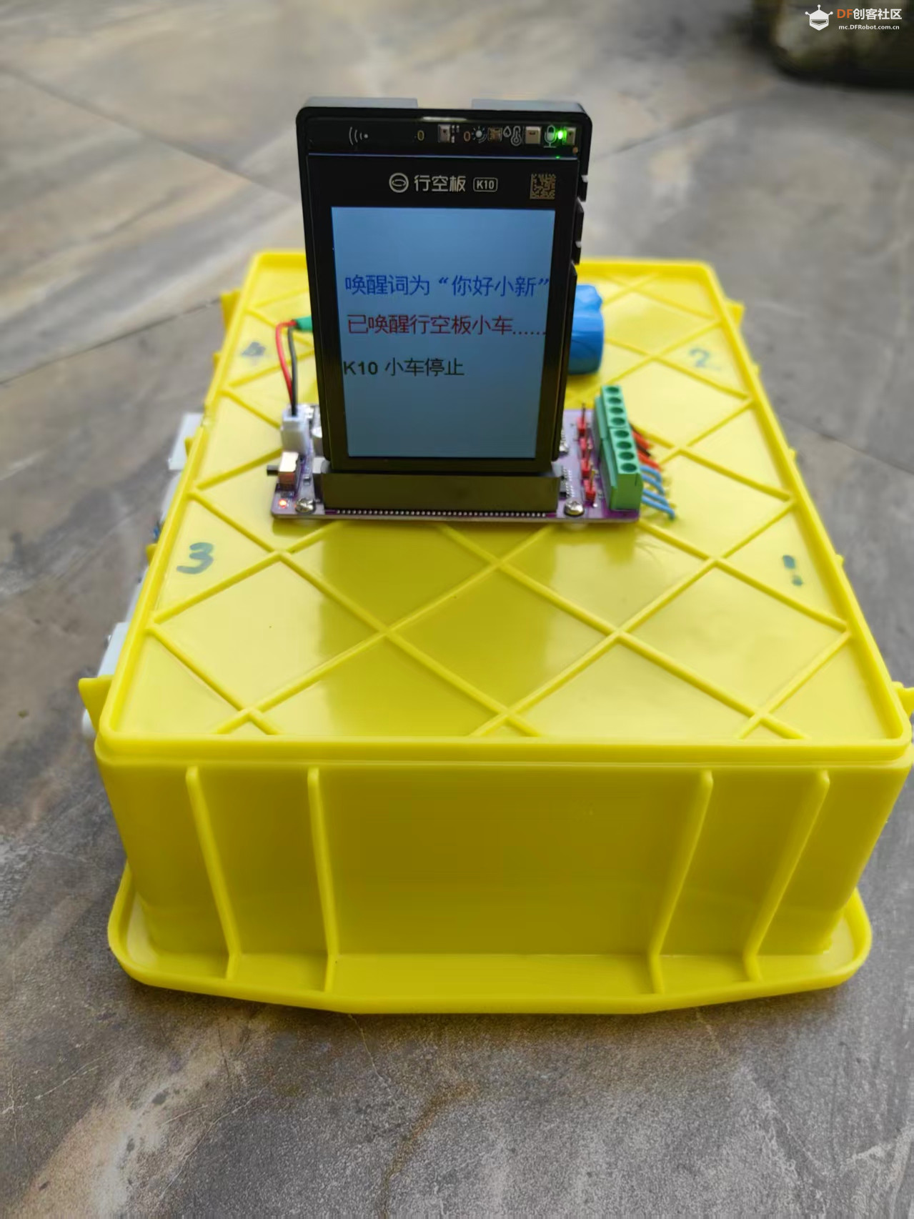

一、项目整体概况
### 硬件组合

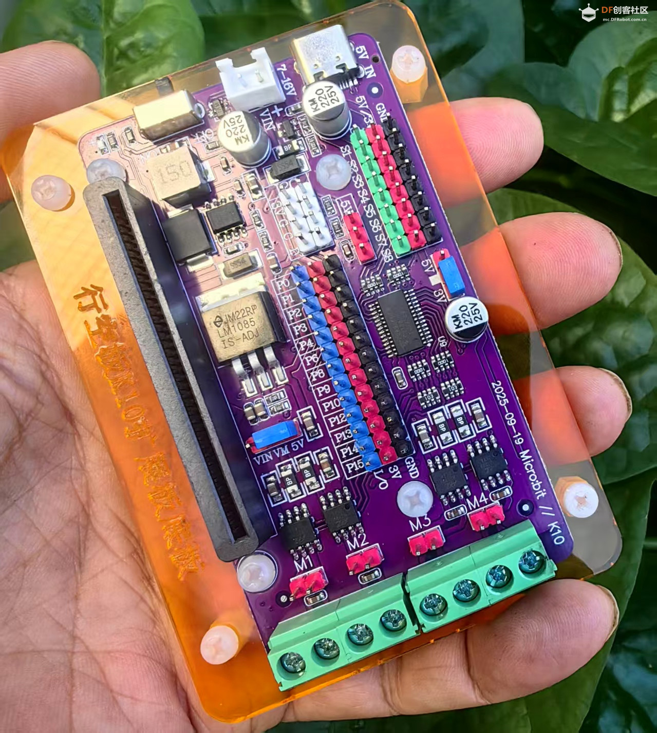

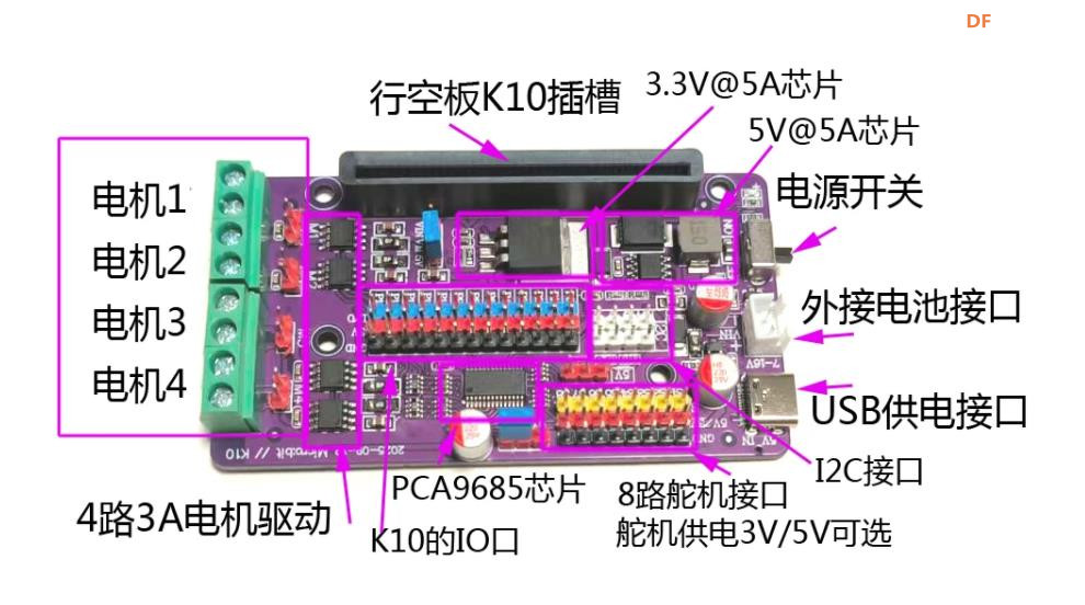

行空板 K10 主控 + 离线 ASR 语音识别模块 + Microbit 四路直流电机驱动板 + 四轮麦克纳姆轮底盘
### 核心功能
1. 离线语音唤醒:唤醒固定关键词「你好小新」,唤醒后才可操控小车;
2. 7 条拼音语音指令:前进、停车、后退、右横移、左横移、原地转圈、斜向直行;
3. 麦克纳姆全向移动:依靠 45° 斜辊分力抵消原理,实现直行、横移、零半径自转、斜走;
4. 分级差异化调速:直行 / 横移低速稳行、转圈中速、斜向行走全速;
5. LCD 屏幕实时文字反馈,分层展示唤醒提示、小车运动状态。

3. `Microbit_Motor.h`:四路电机专用驱动库,独立控制 M1 左前 / M2 右前 / M3 右后 / M4 左后四个麦轮电机。

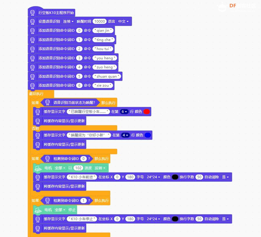

4. 注册 7 条语音指令
[code]asr.addASRCommand(0+1, "qian jin"); // ID1 前进
asr.addASRCommand(1+1, "ting che"); // ID2 停车
asr.addASRCommand(2+1, "hou tui"); // ID3 后退
asr.addASRCommand(3+1, "you heng"); // ID4 右横移
asr.addASRCommand(4+1, "zuo heng"); // ID5 左横移
asr.addASRCommand(5+1, "zhuan quan"); // ID6 原地转圈
asr.addASRCommand(6+1, "xie zou"); // ID7 斜着走[/code]
离线语音模块仅能识别提前录入的拼音口令,无法识别未注册词语。
四、loop () 无限主循环,实时监听语音并控制小车
### 1. 唤醒状态屏幕提示逻辑
`asr.isWakeUp()` 判断是否识别唤醒词「你好小新」
- 唤醒成功:画布第 6 行红色文字 `已唤醒行空板小车.......`;
- 未唤醒待机:画布第 4 行蓝色文字 `唤醒词为“你好小新”`;
`updateCanvas()` 将画布缓存一次性刷新到实体屏幕。

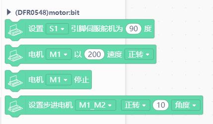

### 2. Microbit 电机库核心 API
1. `motorRun(通道, 转向, 速度)`
- 通道:`ALL`同时控制四路电机 / M1/M2/M3/M4 单独单路;
- 转向:`CW`顺时针、`CCW`逆时针;
2. `motorStop(ALL)`:切断四路电机全部动力,小车立即锁死静止。

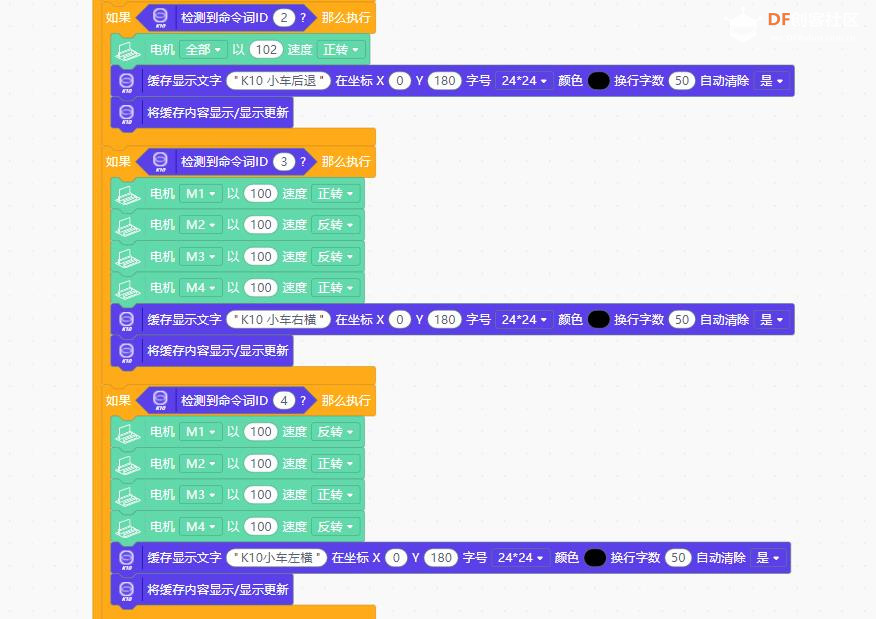

### 3. 每条语音指令电机控制逻辑
#### (1)qian jin 前进,速度 102
[code]motorbit.motorRun(ALL, CCW, 102);[/code]
四轮全部同步逆时针低速运转,麦克纳姆轮横向分力两两抵消,仅保留向前合力,行驶平稳不窜动。
#### (2)ting che 停车
[code]motorbit.motorStop(ALL);[/code]
四路电机同步断电刹车,小车立刻静止。
#### (3)hou tui 后退,速度 102
[code]motorbit.motorRun(ALL, CW, 102);[/code]
四轮全部同步顺时针低速反转,合力向后,直线平稳倒退。
#### (4)you heng 右横移,速度 100
[code]motorbit.motorRun(M1, CW, 100);
motorbit.motorRun(M2, CCW, 100);
motorbit.motorRun(M3, CCW, 100);
motorbit.motorRun(M4, CW, 100);[/code]
四轮差速配合,前后纵向推力完全抵消,只保留向右横向分力,整车平行右滑。
#### (5)zuo heng 左横移,速度 100
[code]motorbit.motorRun(M1, CCW, 100);
motorbit.motorRun(M2, CW, 100);
motorbit.motorRun(M3, CW, 100);
motorbit.motorRun(M4, CCW, 100);[/code]
电机转向与右横移全部反向,纵向分力抵消,合力向左,整车平行左滑。

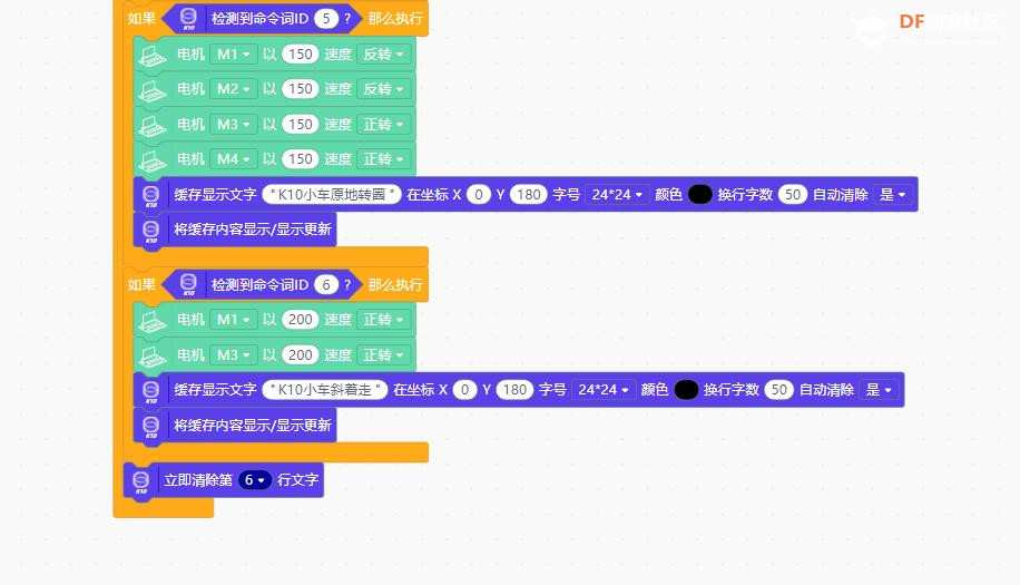

#### (6)zhuan quan 原地转圈,速度 150
[code]motorbit.motorRun(M1, CCW, 150);
motorbit.motorRun(M2, CCW, 150);
motorbit.motorRun(M3, CW, 150);
motorbit.motorRun(M4, CW, 150);[/code]
左前、右前轮一组同向,右后、左后轮另一组反向,仅产生旋转力矩,无平移分量,原地顺时针自转,转速高于直行。
#### (7)xie zou 斜着走,速度 200
[code]motorbit.motorRun(M1, CW, 200);
motorbit.motorRun(M3, CW, 200);[/code]
仅左前 M1、右后 M3 电机全速运转,M2、M4 停机,推力合成左前方斜向直行。
### 4. 屏幕清理
[code]k10.canvas->canvasClear(6);[/code]
清空画布第 6 行及下方所有文字,清除唤醒提示残留内容,避免新旧文字重叠出现残影。

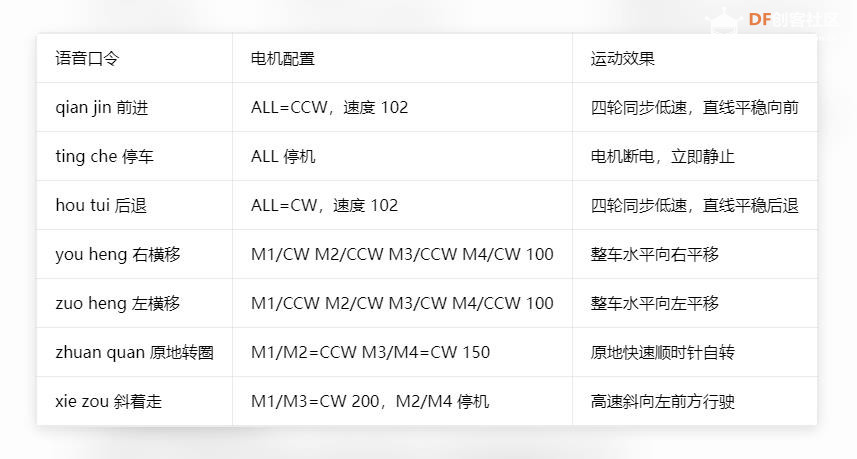

五、运动模式电机参数对照表
六、完整设备运行流程
1. 设备上电,初始化行空板硬件、语音识别模块,循环等待语音模型加载完成;
2. 初始化倒置 LCD 屏幕、创建绘图画布,批量注册 7 条拼音语音指令;
3. 麦克风不间断持续监听唤醒词「你好小新」;
4. 识别唤醒词后屏幕红色文字提示,未唤醒则蓝色文字提示唤醒口令;
5. 说出对应语音口令,四路电机按照麦克纳姆轮矢量差速逻辑运转,屏幕同步打印车辆运行状态;
6. 循环末尾自动清空屏幕下方文字,持续循环等待下一条语音指令。

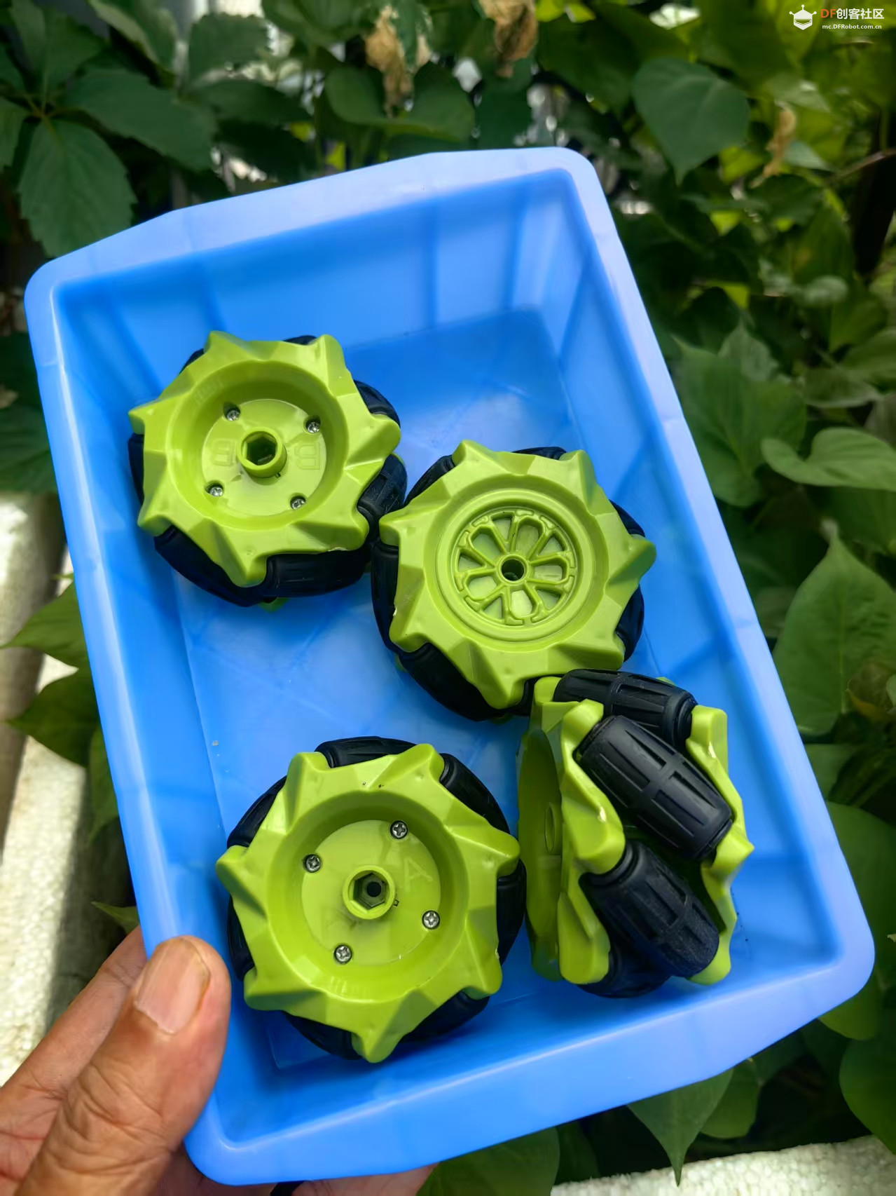

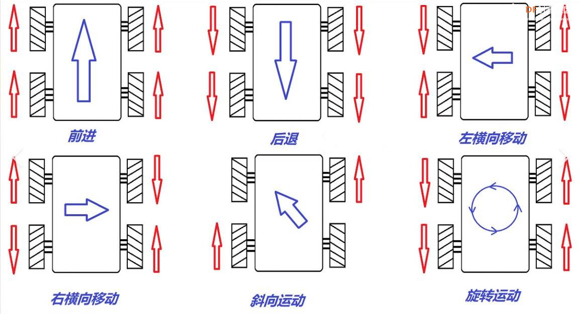

一、基础结构与核心原理
### 1. 物理构造
麦克纳姆轮(Mecanum Wheel)由两部分组成:
1. **主轮毂**:连接电机输出轴,是轮子主体支撑结构;
2. **斜置被动辊子**:一圈圆柱形小滚轮,以**45° 夹角**倾斜环绕在轮毂外圈,辊子可自由无阻力自转。
区别于普通橡胶轮、福来轮:
- 普通轮:只能沿主轴前后移动,转向必须差速转弯,无法横移;
- 福来轮:辊子与主轴垂直,最少 3 轮 120° 布局才能全向;
- 麦克纳姆轮:辊子 45° 斜角,**四轮矩形布局**即可实现平面全向移动。
### 2. 力学核心原理
单个麦克纳姆轮转动时,驱动力会分解成两个垂直分力:
- 沿轮毂切线的主推力;
- 沿 45° 被动辊子的侧向分力。
通过调整**四个轮子的转向、转速**,四组分力相互叠加、抵消,最终车身可以合成:向前、向后、左横、右横、原地自转、任意角度斜走 6 类运动,无需转动转向舵机,零转弯半径。
二、标准底盘布局(最通用四轮方案)
主流小车、AGV 统一采用**矩形对称四轮排布**,对角轮子辊子倾斜方向一致:
1. M1 左前轮:辊子右下倾斜
2. M2 右前轮:辊子左下倾斜
3. M3 右后轮:辊子右下倾斜
4. M4 左后轮:辊子左下倾斜
对角轮结构完全相同,保证矢量分力对称抵消,行驶不跑偏。
> 补充:三轮无法做标准麦克纳姆底盘,最少四轮;六轮多用于重载大型 AGV。
三、六种基础运动矢量逻辑
### 1. 直线前进
四轮全部同方向同速旋转;横向分力两两抵消,只保留向前合力,车身笔直直行。
### 2. 直线后退
四轮全部反向同速旋转,合力向后,直线倒退。
### 3. 车身整体右横移
左前、右后轮一组转向,右前、左后轮反向;前后纵向分力完全抵消,仅保留向右横向推力,车身平行右滑。
### 4. 车身整体左横移
电机转向与右横移全部反向,整车向左平行滑动。
### 5. 原地零半径自转(顺时针 / 逆时针)
对角电机同向、两组对角反向旋转,只产生旋转力矩,无前后左右平移,原地转圈。
### 6. 斜向任意角度行走
调整左右、前后两组轮子转速比例,纵向 + 横向分力同时存在,实现 45°/30°/60° 等任意斜向直行。

1. **地面要求高**
辊子为硬质塑料 / 橡胶,地面凹凸、缝隙、地毯会卡住小辊子,出现卡顿、跑偏;最佳地面:平整瓷砖、环氧地坪、光滑木板。
2. **磨损更快**
横向移动时被动辊子持续摩擦地面,长期横移会损耗外圈小滚轮,需要定期更换耗材。
3. 同等功率下速度略慢
力被分解为两个分力,纯直行有效推力只有电机输出的 70% 左右,想要和普通轮同速需要更大扭矩电机。
4. 成本更高
一套四个麦克纳姆轮价格远高于普通橡胶驱动轮,配套四路独立电机驱动,硬件成本翻倍。
