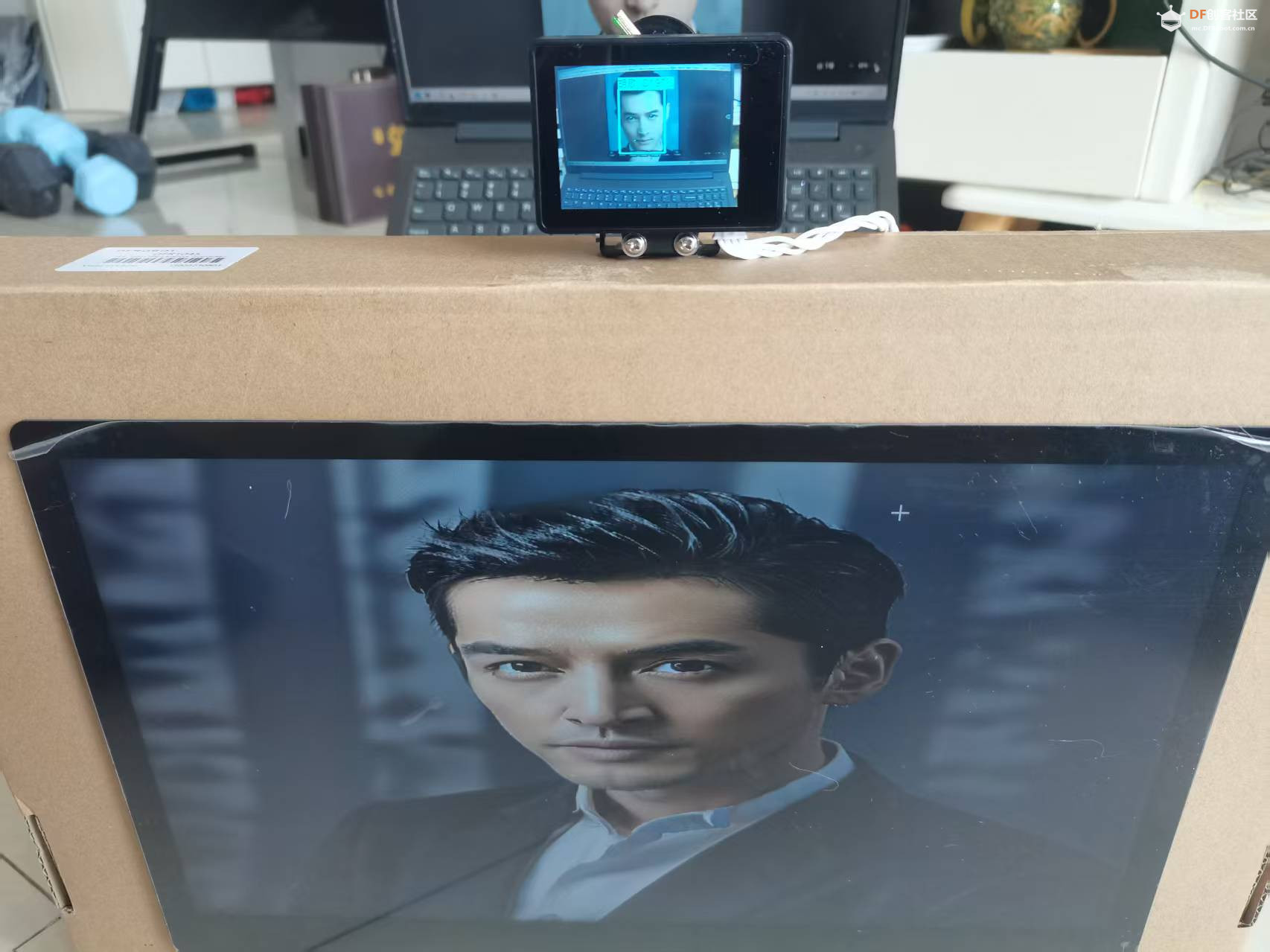

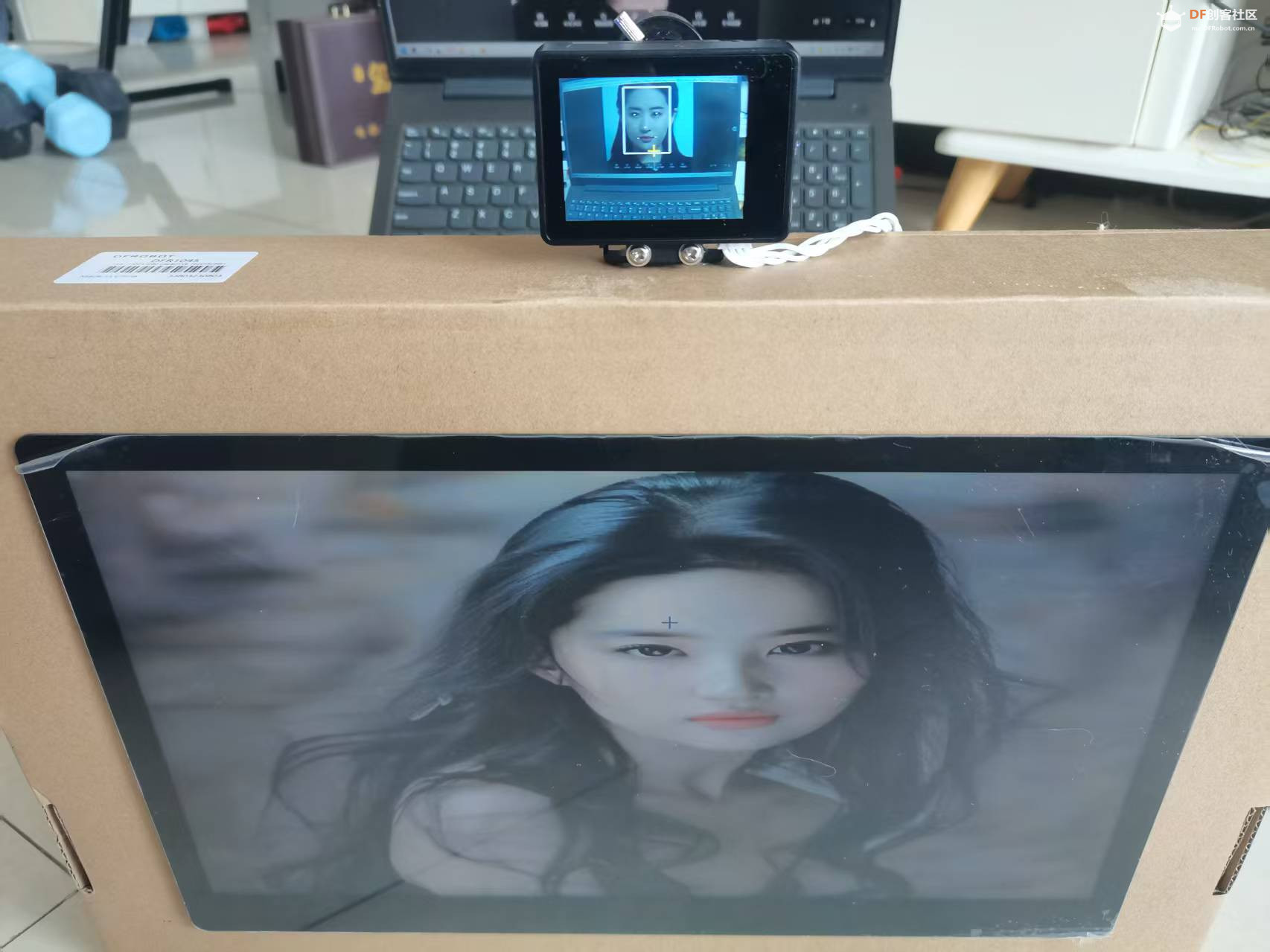

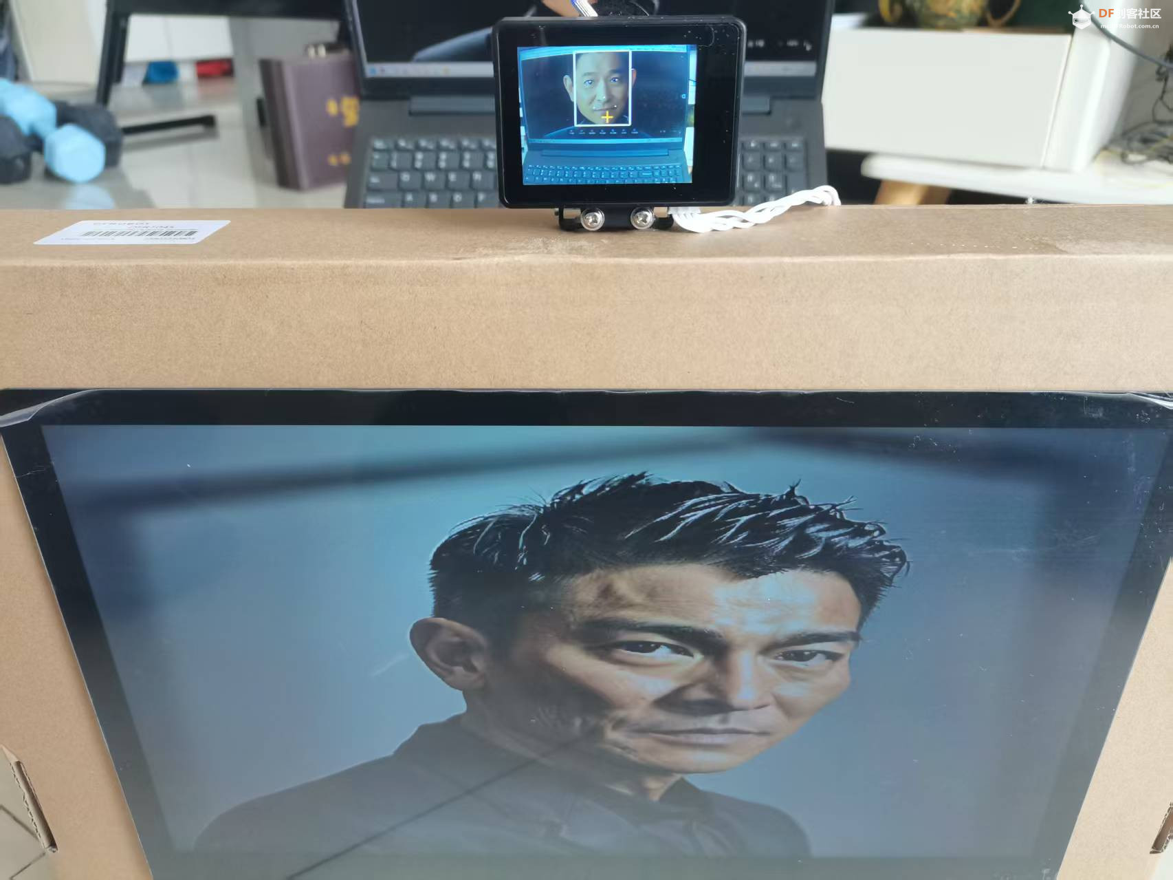

  • 人脸学习与识别:将明星照片置于镜头前,通过对话让小智识别照片上的明星是谁,再语音指令如“学习这个人,名字叫胡歌”。此后,二哈2以后便能直接识别出“胡歌”。

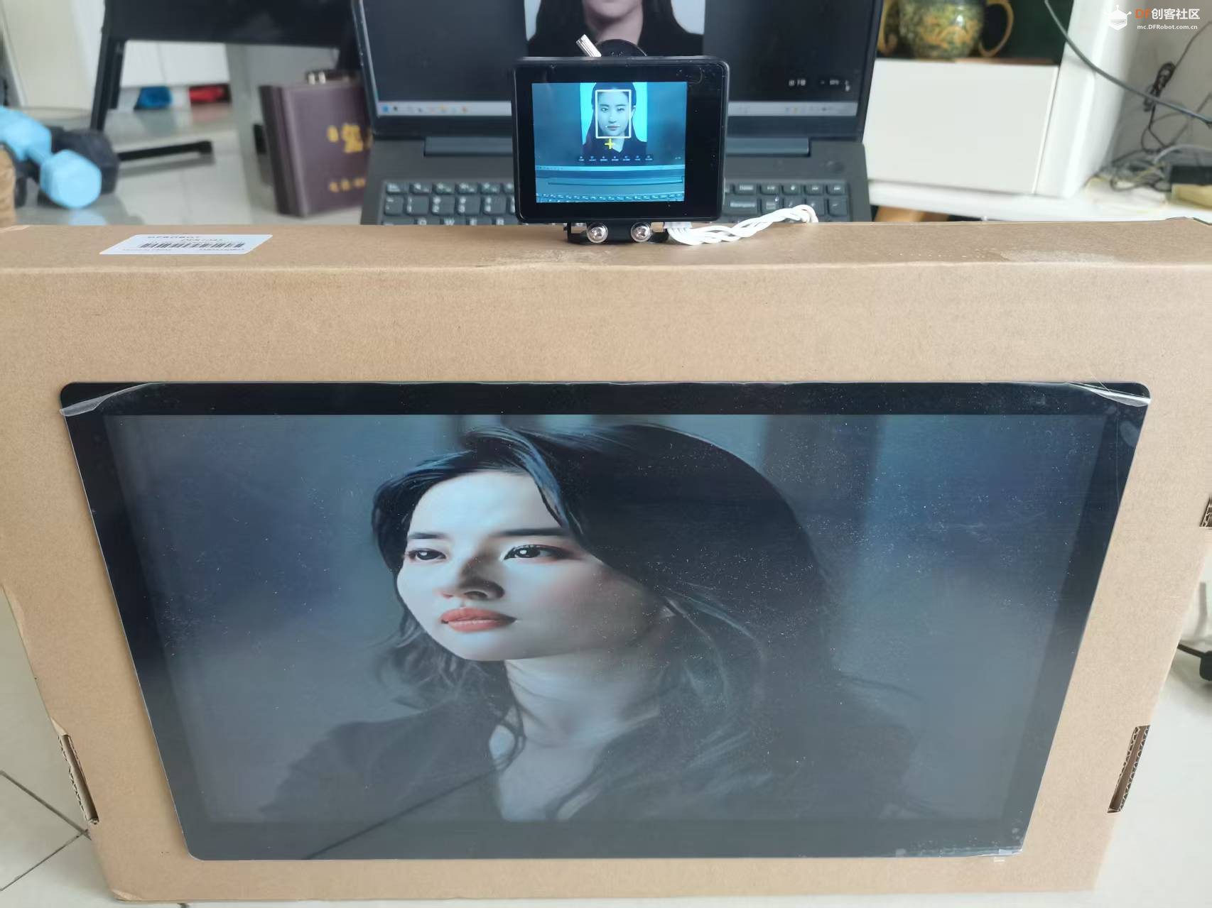

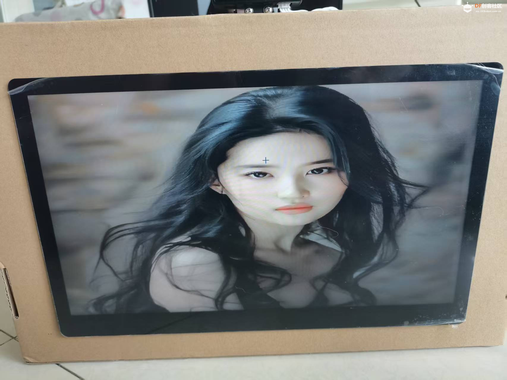

  • 创意图像生成:语音描述如“刘德华是华语乐坛和影坛的超级巨星……”,小智AI将调用MCP服务,在LattePanda上生成并全屏展示一张符合描述的AI画像。

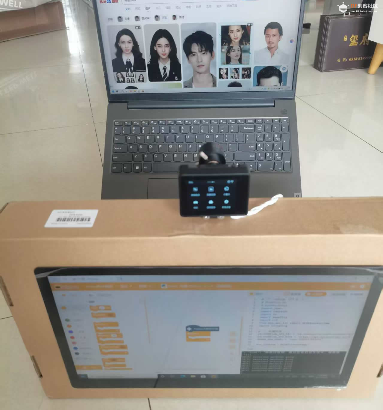

【硬件清单】
  • HUSKYLENS 2 AI视觉传感器 × 1:项目的“眼睛”,负责图像识别。
  • HUSKYLENS 2 WiFi模块 × 1:为HUSKYLENS 2提供联网能力。
  • LattePanda Alpha 800s × 1:项目的“大脑”,运行MCP服务。搭载Intel Core m3-8100Y处理器,性能足够。
  • 15.6英寸1920×1080 IPS Type-C电容触摸屏 × 1:项目的“面孔”,用于显示生成的AI画像。
  • USB Type-C数据线 × 1。

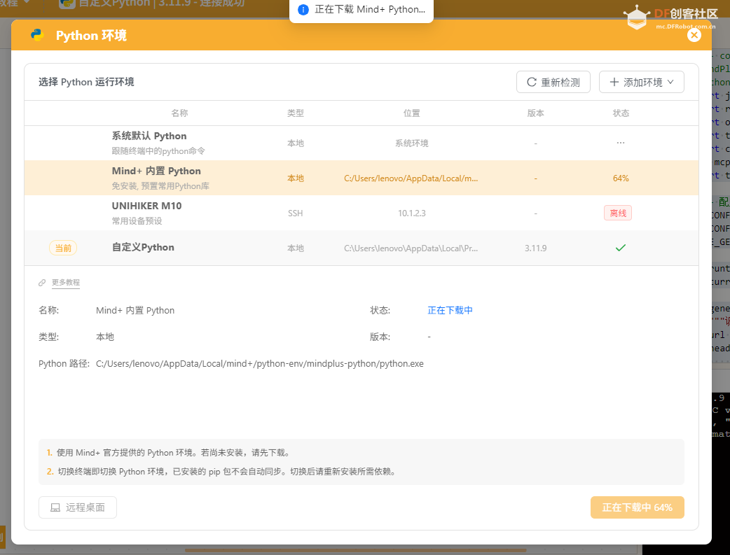

       Mind+ V2.0.7的Python环境
       本项目在LattePanda上运行,系统为Windows。核心软件是Mind+ V2.0.7。
  • 下载安装:从Mind+官网下载并安装最新版。
  • Python环境配置:Mind+ V2.0.7新增了Python环境选择器。打开Mind+,在Python模式下点击“连接Python” → “切换本地Python”,选择“Mind+内置Python”。这个环境预置了常用库,可“开箱即用”。

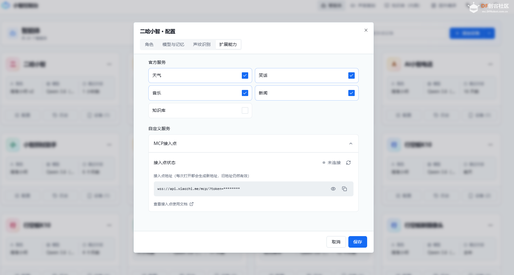

  • 获取MCP接入点:在控制平台中,找到你绑定的设备,复制其“MCP接入点” URL(形如wss://api.xiaozhi.me/mcp/?token=...)。

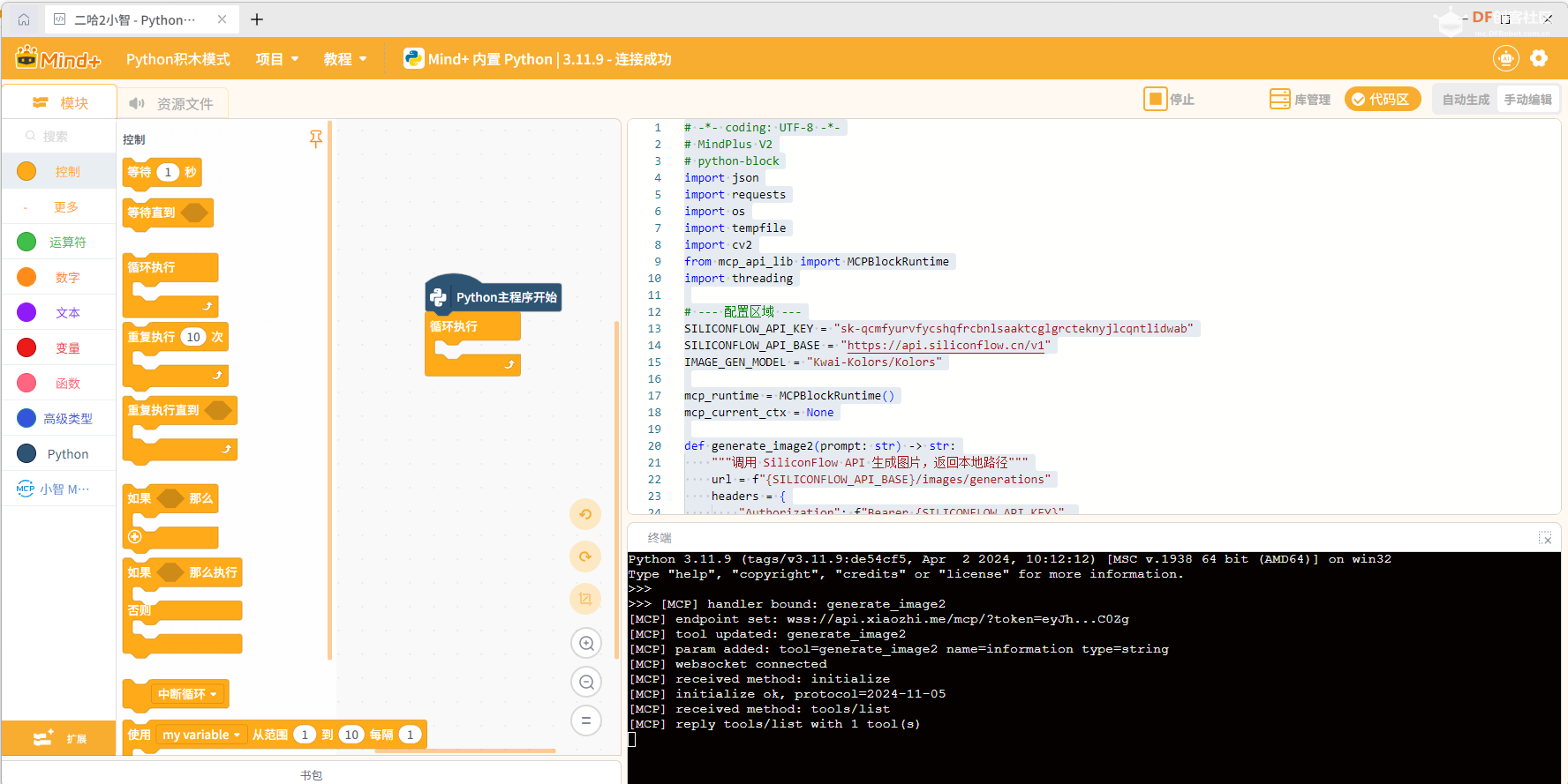

  • 创建Python项目:打开Mind+,python积木模式——手动编辑,将以下代码粘贴进去。
  • 扩展里添加"小智MCP客户端"
  • 配置参数:将代码中的SILICONFLOW_API_KEY替换为你的SiliconFlow API Key(https://cloud.siliconflow.cn/i/KwyEBX3e,有免费额度,将mcp_runtime.init_mcp_endpoint()中的URL替换为你刚才复制的小智AI MCP接入点。
  • 运行服务:点击Mind+的“运行”按钮。

       代码要点:
  • MCP工具注册:@mcp_runtime.on_tool_called("generate_image2") 装饰器将函数注册为一个可由小智AI调用的工具。
  • 参数接收:mcp_runtime.get_param_string(ctx.args, "information") 获取小智AI传来的“信息”参数。
  • 异步处理:使用threading在后台生成图片和显示,主线程立即返回“信息已收到”,保证语音交互的流畅性。
  • 标准MCP响应:函数返回符合MCP协议的content数组,小智AI能正确解析并播报。
【工作流程】
  • 语音指令:你对小智AI说“根据胡歌的信息,为其生成相应图片”。
  • LLM理解与调用:小智AI的大语言模型理解意图,决定调用MCP工具generate_image2,并将描述文本作为information参数传递。
  • MCP服务响应:LattePanda上的Python服务接收到调用请求。
  • 图像生成与显示:服务解析参数,调用SiliconFlow API生成图片,下载后用OpenCV全屏显示在触摸屏上。
  • 语音反馈:服务立即返回“信息已收到,图片正在后台生成中”,小智AI播报此信息。
