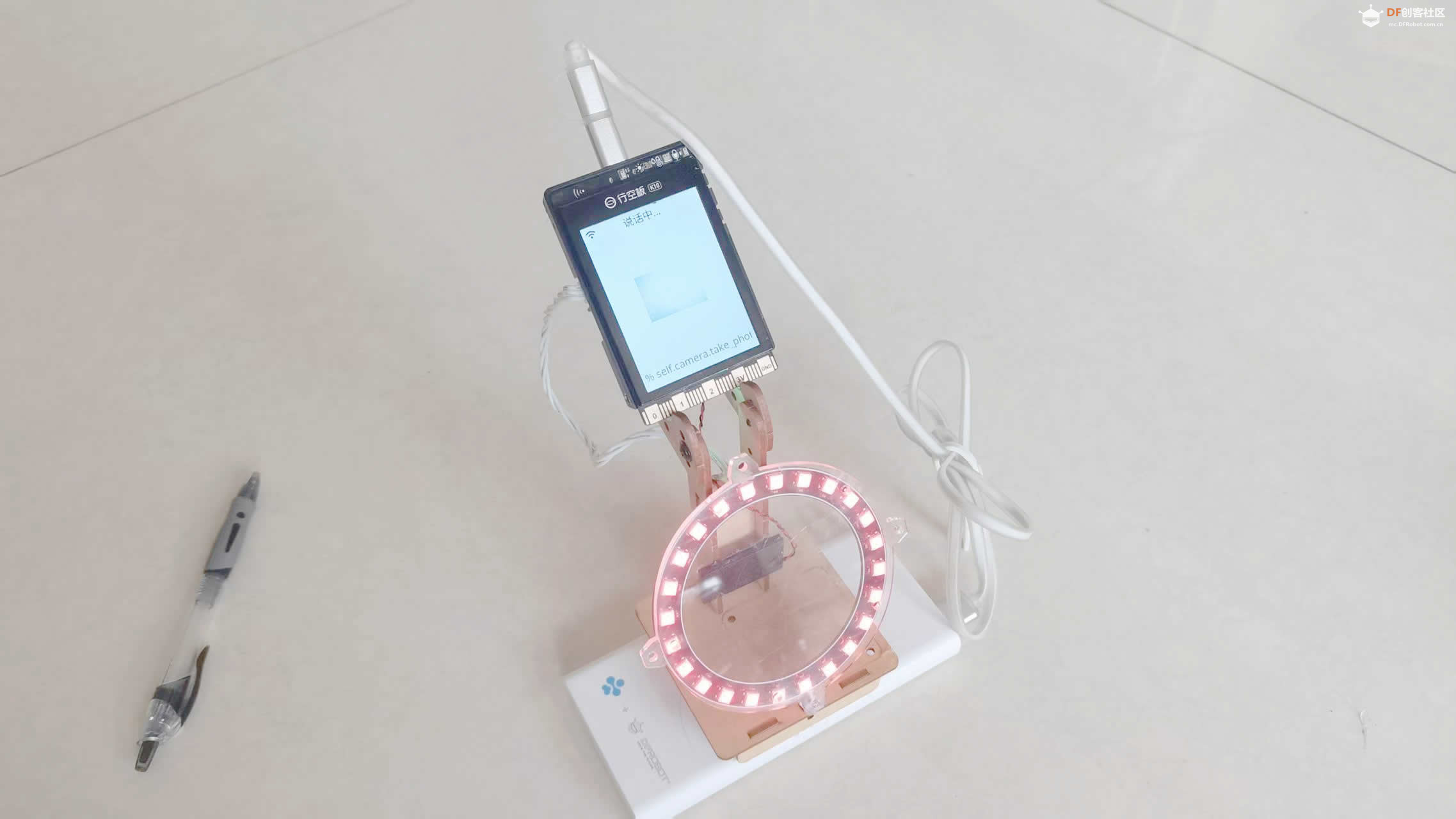

【一、项目背景】办公室的“笔去哪儿了”
        在办公室,桌面上的笔似乎总有一种魔力——别人想写个字、签个名,会随手拿起,用完后却忘了归还,直接带走了。等你需要时,桌上只剩一个空荡荡的笔筒。
“我的笔呢?”成了办公室里每天重复最多的问题。
        于是,“桌面看守器” 的想法诞生了——用行空板K10和小智AI,做一个能听懂人话、会自己“看”东西的桌面管家。你对它说一句:“帮我看好这支笔,每隔10秒检查一次”,它就会盯着你的笔,如果笔不见了,它会立刻语音提醒:“注意!你的笔可能被人拿走了!”,同时24灯珠LED灯点亮。
桌面看守器:基于行空板K10的小智AI视觉物品守护装置图8

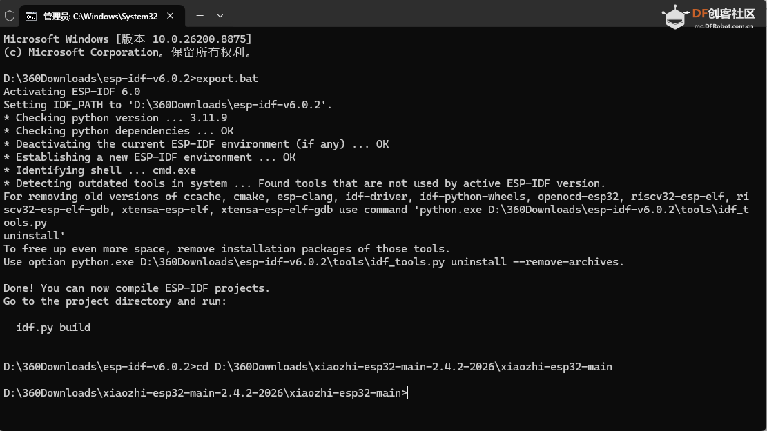

        3.3 设置ESP-IDF环境
确保你已经安装并配置好ESP-IDF v6.0.2环境:
# 假设ESP-IDF安装在 D:\esp-idf-v6.0.2
cd D:\esp-idf-v6.0.2
export.bat   # Windows
# 或 source ./export.sh  (Linux/macOS)
桌面看守器:基于行空板K10的小智AI视觉物品守护装置图3
        然后进入项目目录进行编译。

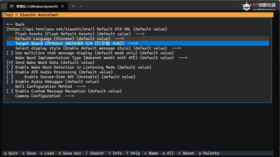

        4.1 设置目标芯片与配置板型
        行空板K10使用ESP32-S3芯片,需要先设置目标芯片:
idf.py set-target esp32s3
        然后进入配置菜单,选择对应的板型:
idf.py menuconfig
        在 Xiaozhi Assistant -> Board Type 中选择 DFRobot 行空板 K10。
Xiaozhi Assistant -> Board Type -> DFRobot 行空板 K10

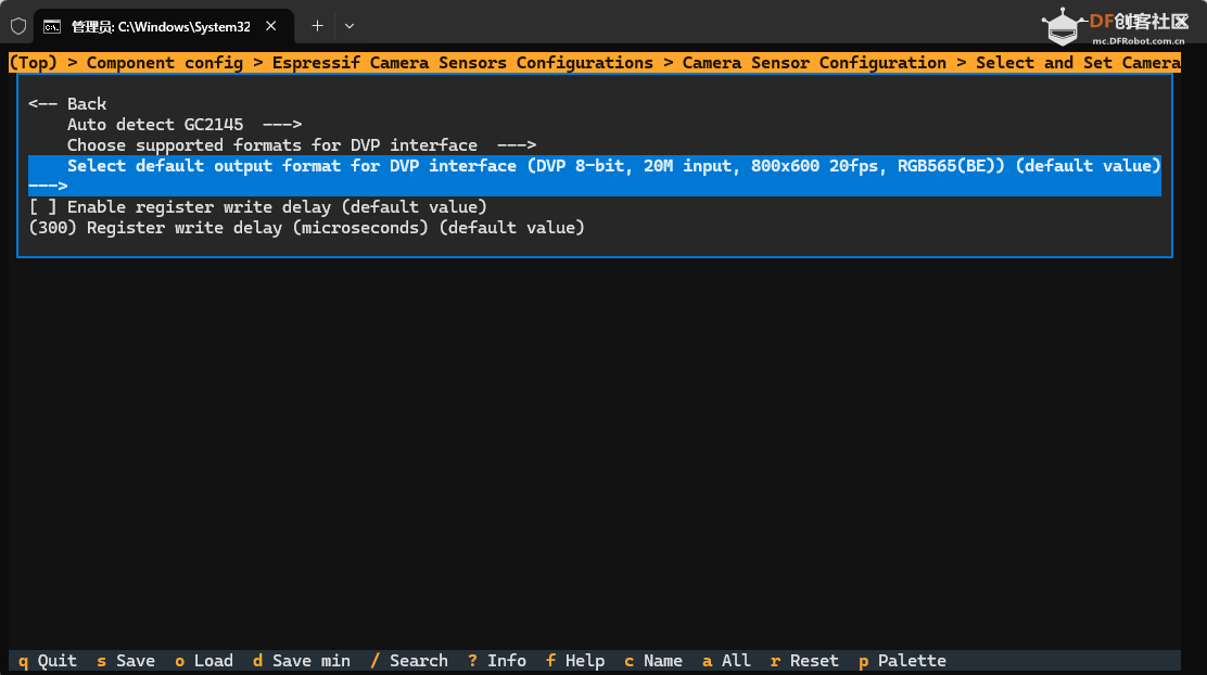

        摄像头配置要点(重要):
  • 传感器型号:GC2145(Component config -> Espressif Camera Sensors Configurations -> Camera Sensor Configuration -> Select and Set Camera Sensor -> GC2145 ->  Auto detect GC2145)
  • 输出格式:RGB565
    800x600 20fps, DVP 8-bit, 20M input(Component config -> Espressif Camera Sensors Configurations -> Camera Sensor Configuration -> Select and Set Camera Sensor -> GC2145 ->  Select default output format for DVP interface (RGB565 800x600 20fps, DVP 8-bit, 20M input) -> RGB565 800x600 20fps, DVP 8-bit, 20M input)
  • 字节序交换:启用 Enable software camera buffer endianness swapping(Xiaozhi Assistant -> Camera Configuration -> Enable software camera buffer endianness swapping
  • PSRAM模式:根据板子选 Octal Mode PSRAM 或 Quad Mode PSRAM(Component config -> ESP PSRAM -> SPI RAM config -> Mode (QUAD/OCT) -> Octal Mode PSRAM

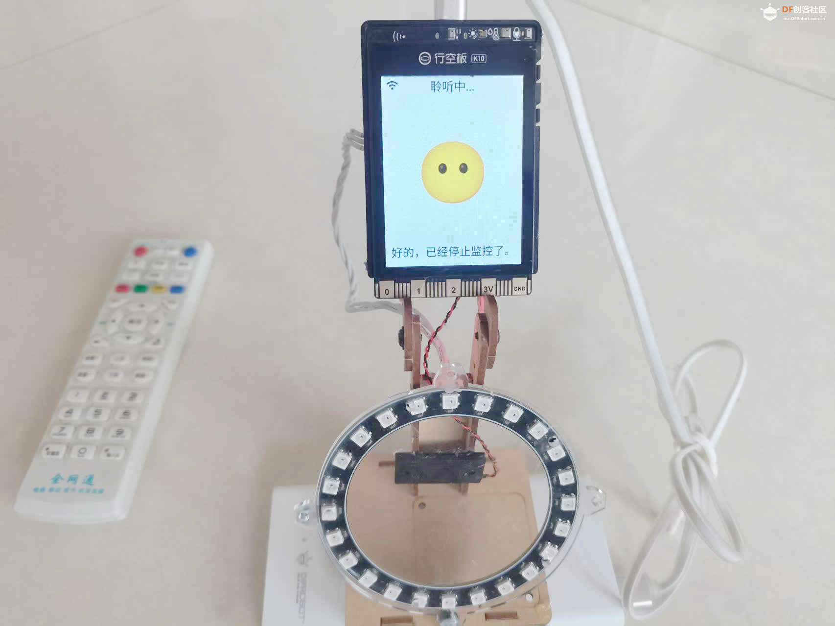

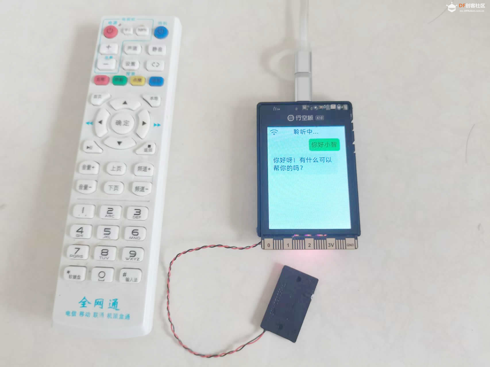

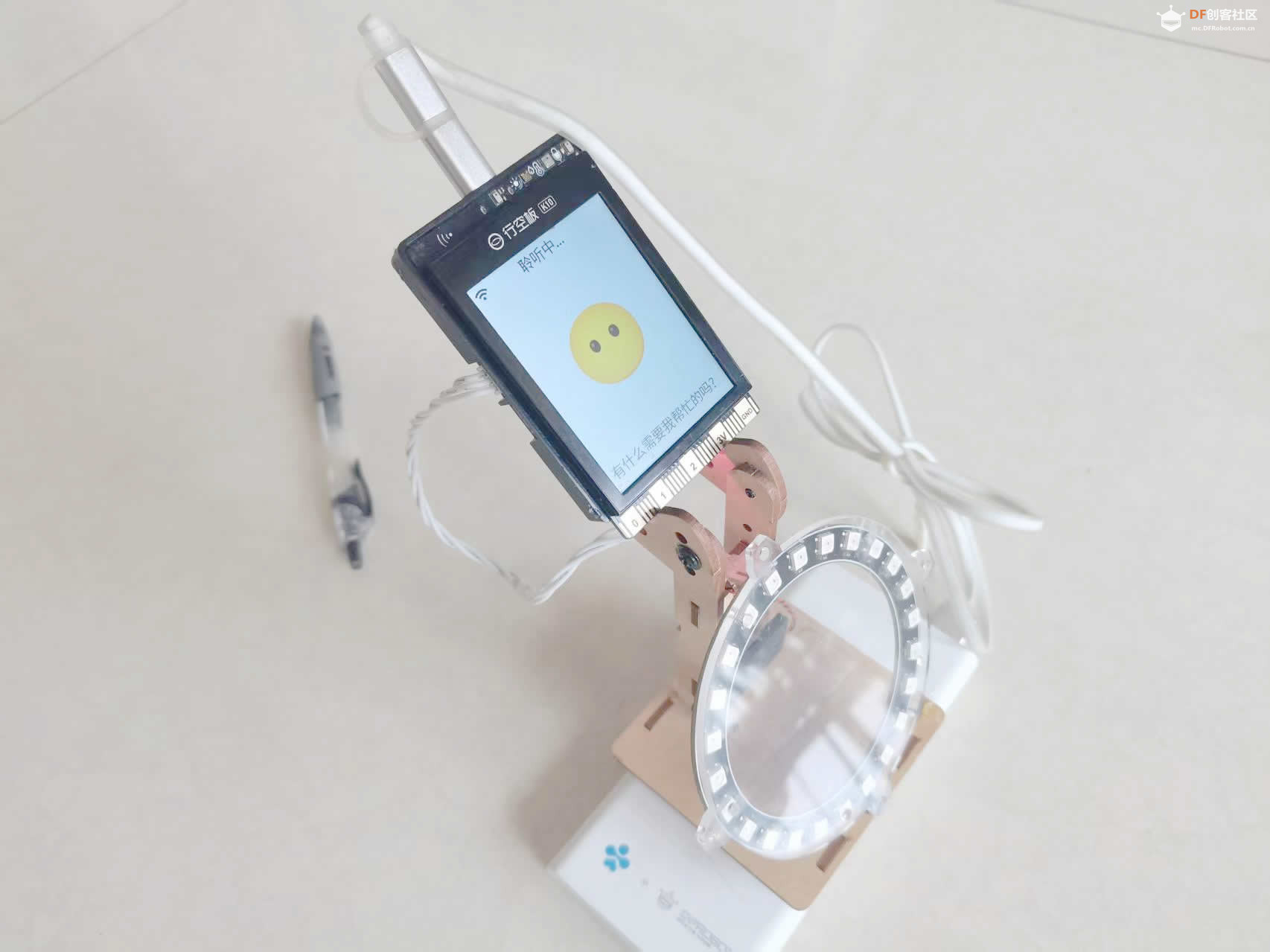

【五、项目效果与使用演示】
        对话示例
        启动监控:
        用户:“小智,帮我看好这支笔,每隔20秒检查一次。”
        小智:“好的,我来帮你盯着这支笔,如果它不见了我会提醒你的。”
        系统后台:启动周期定时器,每20秒抓拍一次,调用AI视觉判断笔是否还在。
        触发警报:
        用户:(拿走桌上的笔)
        小智(主动播报):“注意!你的笔可能被人拿走了!”
        系统后台:日志显示 警报:注意!笔 可能不见了!
        停止监控:
        用户:“小智,停止监控。”
        小智:“已停止监控。

  59.                         Protocol& proto = app.GetProtocol();
  60.                         std::string alert = "注意!" + d->target + " 可能不见了!";
  61.                         if (app.GetDeviceState() == kDeviceStateListening ||
  62.                             app.GetDeviceState() == kDeviceStateIdle ||
  63.                             app.GetDeviceState() == kDeviceStateSpeaking) {
  64.                             proto.SendWakeWordDetected(alert);
  65.                             // ★ 通过 d->led_strip 控制灯带
  66.                             if (d->led_strip) {
  67.                                 d->led_strip->SetAllColor({51, 0, 0});   // 低亮度红色
  68.                             }
  69.                         }
  70.                         ESP_LOGI(TAG, "警报:%s", alert.c_str());
  71.                     } else {
  72.                         // ★ 通过 d->led_strip 熄灭灯带
  73.                         if (d->led_strip) {
  74.                             d->led_strip->SetAllColor({0, 0, 0});
  75.                         }
  76.                         ESP_LOGI(TAG, "%s 还在", d->target.c_str());
  77.                     }
  78.                 },
  79.                 .arg = cup_monitor_data_,
  80.                 .name = "cup_monitor"
  81.             };
  82.             esp_timer_create(&args, &cup_monitor_timer_);
  83.             esp_timer_start_periodic(cup_monitor_timer_, (uint64_t)interval * 1000000ULL);
  84.             ESP_LOGI(TAG, "开始监控 %s,间隔 %d 秒", target.c_str(), interval);
  85.             cJSON* json = cJSON_CreateObject();
  86.             cJSON_AddStringToObject(json, "status", "started");
  87.             cJSON_AddStringToObject(json, "info", ("正在监控 " + target + ",每 " + std::to_string(interval) + " 秒检查一次").c_str());
  88.             return json;
  89.         }
  90.     );
  91.     // 停止监控工具
  92.     mcp.AddTool(
  93.         "self.camera.stop_monitor",
  94.         "停止当前正在进行的摄像头监控。"
  95.         "当用户说“停止监控”、“别看了”、“结束监控”等指令时,调用此工具。",
  96.         PropertyList(),
  97.         [this](const PropertyList&) -> ReturnValue {
  98.             if (cup_monitor_timer_) {
  99.                 esp_timer_stop(cup_monitor_timer_);
  100.                 esp_timer_delete(cup_monitor_timer_);
  101.                 cup_monitor_timer_ = nullptr;
  102.             }
  103.             if (cup_monitor_data_) {
  104.                 delete cup_monitor_data_;
  105.                 cup_monitor_data_ = nullptr;
  106.             }
  107.             // ★ 停止监控时熄灭外部灯带(这里可以直接使用成员变量,因为此 lambda 捕获了 this)
  108.             if (external_led_strip_) {
  109.                 external_led_strip_->SetAllColor({0, 0, 0});
  110.             }
  111.             ESP_LOGI(TAG, "摄像头监控已停止");
  112.             return true;
  113.         }
  114.     );
  115. }
