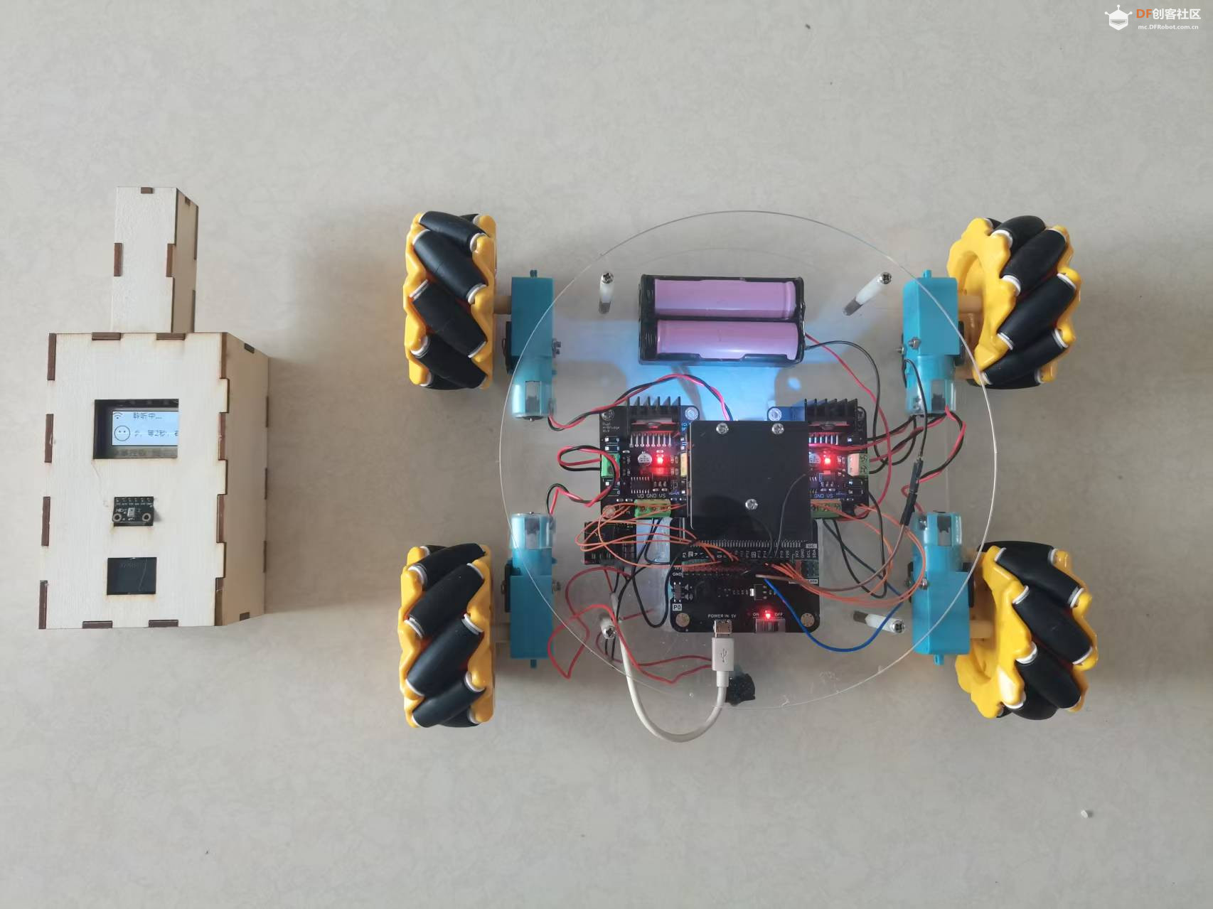

       让小智AI不仅能听会说,还能驾驶麦克纳姆轮小车实现全向移动——前进、后退、横移、斜移、原地旋转,一切尽在语音指挥之中。
【项目缘起】
       小智AI是一款开源的端侧语音助手项目,基于ESP32实现,支持唤醒词、语音识别、大模型对话等功能。而掌控板作为国内创客教育常用的主控板,集成了OLED屏幕、按键、I2C接口等资源,性价比极高。之前我在DF创客社区看到了不少关于麦克纳姆轮小车的项目[color=var(--dsw-alias-label-secondary)]-,也有将小智AI移植到掌控板的尝试。但它们大多采用遥控器或手机APP控制,还没有人把小智AI的语音能力与麦克纳姆轮的全向移动特性结合起来。
       于是,我萌生了一个想法:用两块掌控板——一块跑小智AI固件作为“大脑”,一块跑MCP服务作为“手脚”——打造一辆可以通过自然语言语音控制的麦克纳姆轮全向移动小车。
       经过一段时间的折腾,我成功实现了这个想法。本文将分享完整的制作过程,希望能给同样想折腾的朋友一些启发。

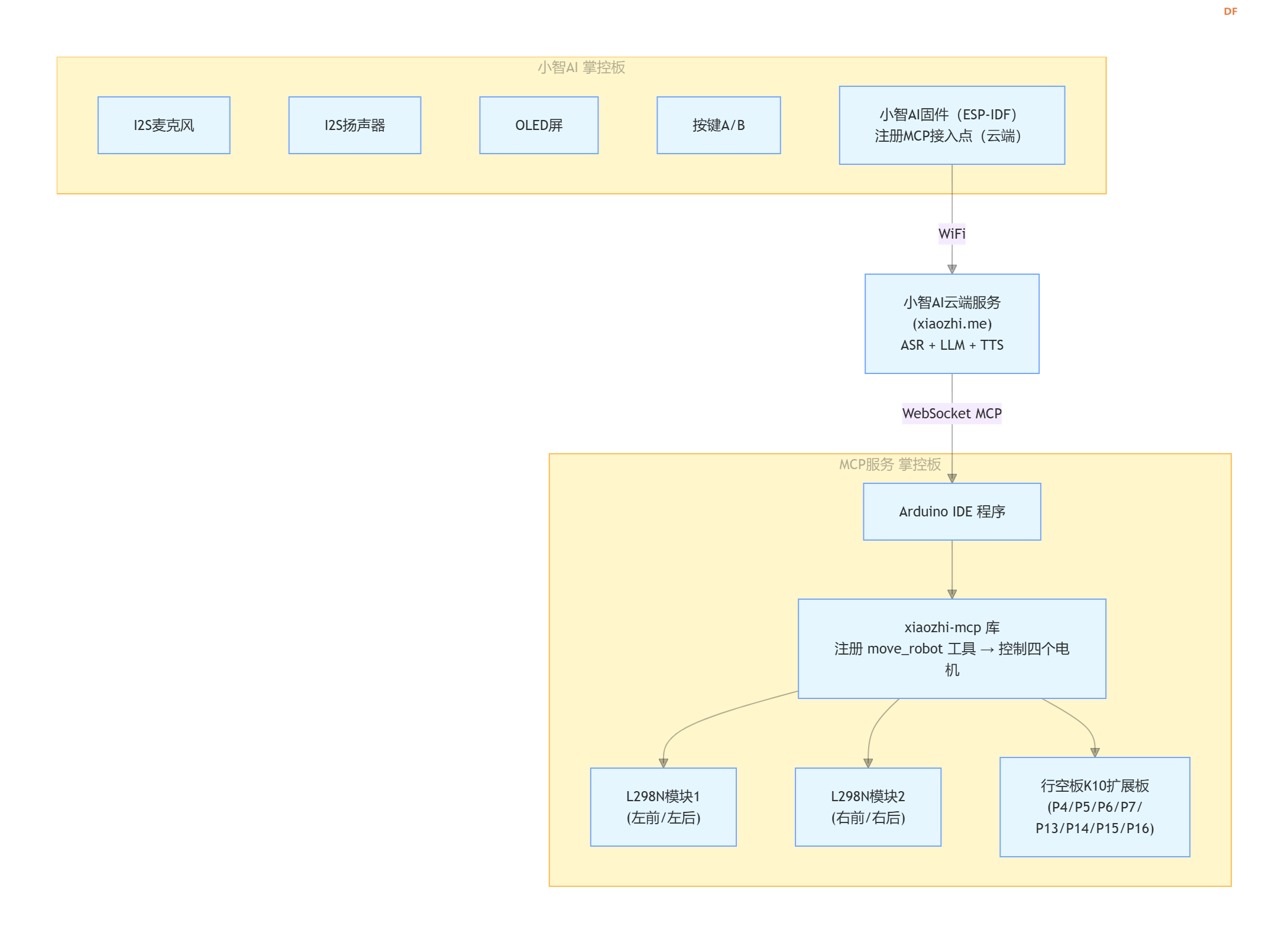

       系统架构
       整个系统采用双掌控板分工协作的架构:
给小智AI装上“麦克纳姆轮”:双掌控板语音全向移动图1
       工作流程:
  • 用户对小智AI说“前进3秒”
  • 小智AI通过ASR识别语音,LLM理解意图
  • 小智AI调用云端MCP接入点,通过WebSocket向MCP服务掌控板发送move_robot工具调用
  • MCP服务掌控板解析指令,驱动四个电机按麦轮运动学模型运转
  • 3秒后自动停止

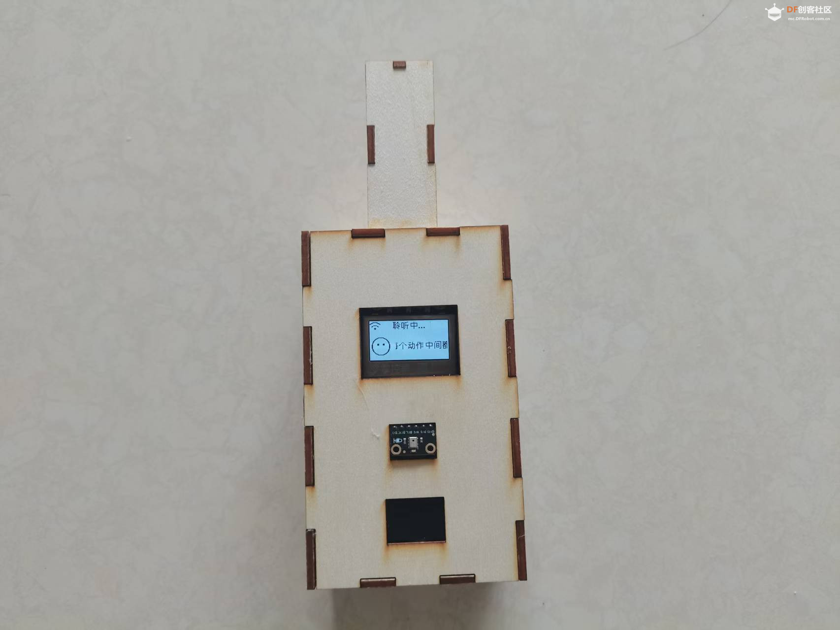

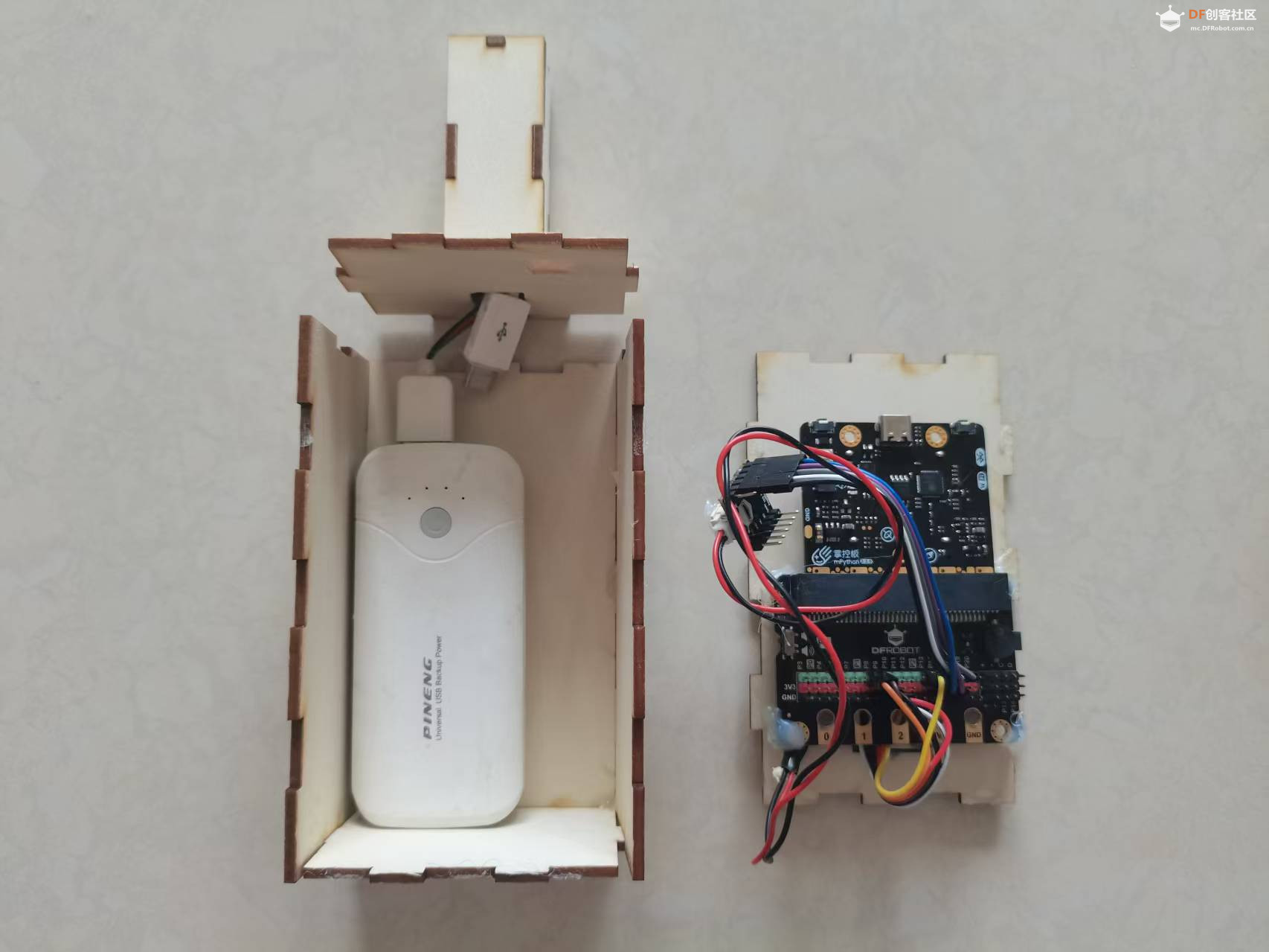

【一、小智AI掌控板:让掌控板“能听会说”】
       1.1 硬件连接
       小智AI掌控板负责语音交互,需要连接I2S麦克风、I2S扬声器、OLED屏幕和按键。

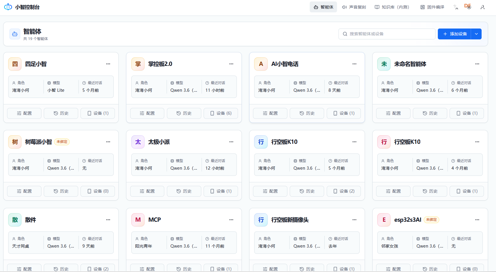

      1.5配置设备
       第一步:Wi-Fi 配网(为设备配置网络)
       烧录成功后,第一次启动设备会自动进入配网模式。
       连接设备热点:使用手机或电脑,在Wi-Fi列表中找到并连接以 Xiaozhi-XXXX 命名的热点,这个热点由掌控板发出,没有密码。
       访问配置页面:
              连接成功后,部分设备会自动弹出配置页面。
              如果没有自动弹出,请打开浏览器,在地址栏输入 http://192.168.4.1 并访问。
       配置Wi-Fi:
              在打开的页面中,选择你家里或办公室的2.4G Wi-Fi网络。
              输入该Wi-Fi的密码,点击“连接”按钮。
       等待重启:配置成功后,设备会显示“登录成功”并自动重启。重启后,设备将自动连接你刚才配置的Wi-Fi网络。
       第二步:添加设备到管理后台
       设备联网后,需要在小智AI平台完成绑定才能正常使用。
       获取设备验证码:
             设备成功联网后,屏幕会显示一个6位数字验证码。
              如果设备没有屏幕,也可以通过语音唤醒(说“你好,小智”)来获取语音播报的验证码。
       登录小智AI平台:在电脑或手机浏览器上访问 https://xiaozhi.me,点击“控制台”,并使用手机号注册或登录。
       创建智能体(如无可跳过):如果还没有智能体,需要在控制台创建一个。进入“智能体”页面,点击“新建智能体”并命名即可。
       添加设备:
              在控制台页面,点击“添加设备”。
              输入设备上显示的6位验证码,点击确定。
              在协议选择中,选择“开源版”。
       完成绑定:点击“开始使用”,设备即绑定成功。之后便可以正常与小智AI对话了。

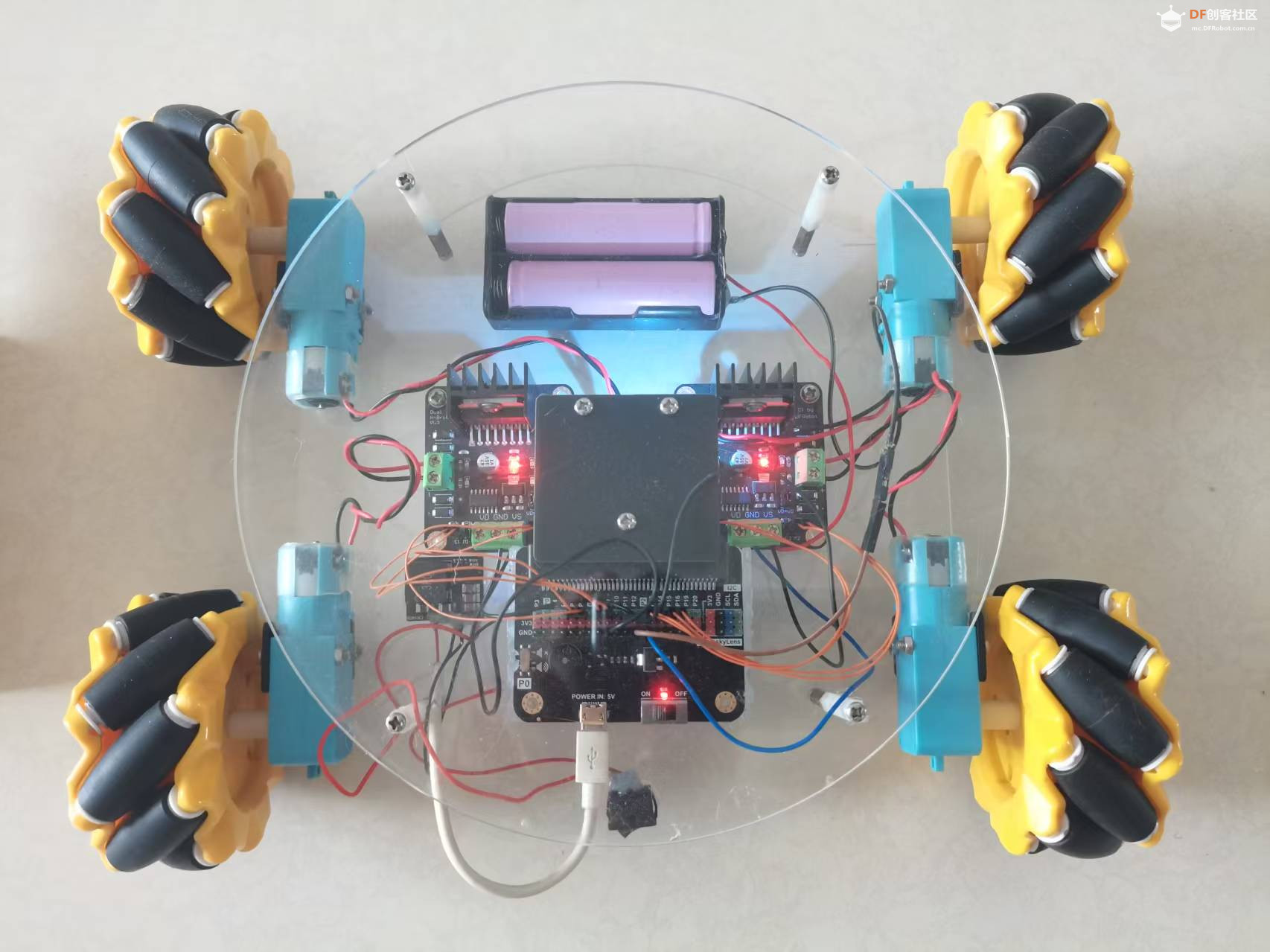

【二、MCP服务掌控板:让小车“动起来”】
       2.1 硬件连接
       MCP服务掌控板通过行空板K10 IO扩展板连接两块L298N电机驱动模块。
       电机分配:
电机
掌控板丝印
ESP32 GPIO
L298N模块
L298N端子
左后方向P8GPIO26模块1M1
左后PWMP9GPIO25模块1E1
左前方向P6GPIO16模块1M2
左前PWMP7GPIO17模块1E2
右前方向P13GPIO18模块2M1
右前PWMP14GPIO19模块2E1
右后方向P15GPIO21模块2M2
右后PWMP16GPIO5模块2E2
给小智AI装上“麦克纳姆轮”:双掌控板语音全向移动图6

【四、MCP通信原理】
       MCP(Model Context Protocol) 是小智AI实现设备控制的核心协议。其工作流程如下:
  • 设备注册:MCP服务掌控板通过WebSocket连接到小智AI云端MCP接入点,注册move_robot工具及其参数
  • 语音解析:用户对小智AI说“前进3秒”,ASR转为文本,LLM解析意图
  • 工具调用:小智AI根据意图生成JSON参数{"direction":"forward","duration":3},通过WebSocket发送给MCP服务掌控板
  • 执行反馈:MCP服务掌控板解析参数,驱动电机,返回执行结果
       这种架构的优势在于:小智AI只负责“听懂”和“决策”,具体的硬件控制逻辑由MCP服务掌控板完成,两者通过标准协议解耦,便于扩展和维护。

  • 安装麦克纳姆轮:将四个麦克纳姆轮安装到直流电机上,注意左右两侧轮子的辊子方向应镜像对称
  • 固定电机:将电机安装到小车底盘上
  • 安装扩展板:将行空板K10 IO扩展板插入掌控板(MCP服务端)
  • 连接电机驱动:按引脚表连接两块L298N模块与扩展板
  • 连接小智AI外设:按引脚表连接I2S麦克风、I2S扬声器、OLED屏幕
  • 供电:7.4V锂电池为L298N模块供电,掌控板通过USB或电池供电

  • MCP接入点:从小智AI平台获取token,填入MCP服务程序

【六、演示效果】
       通过语音指令,小车可以实现:
  • “前进3秒” → 直线前进
  • “后退2秒” → 直线后退
  • “左移5秒” → 水平向左平移
  • “右移5秒” → 水平向右平移
  • “左转” → 原地逆时针旋转
  • “右转” → 原地顺时针旋转
  • “左前” → 向左前方斜移
  • “右后” → 向右后方斜移
