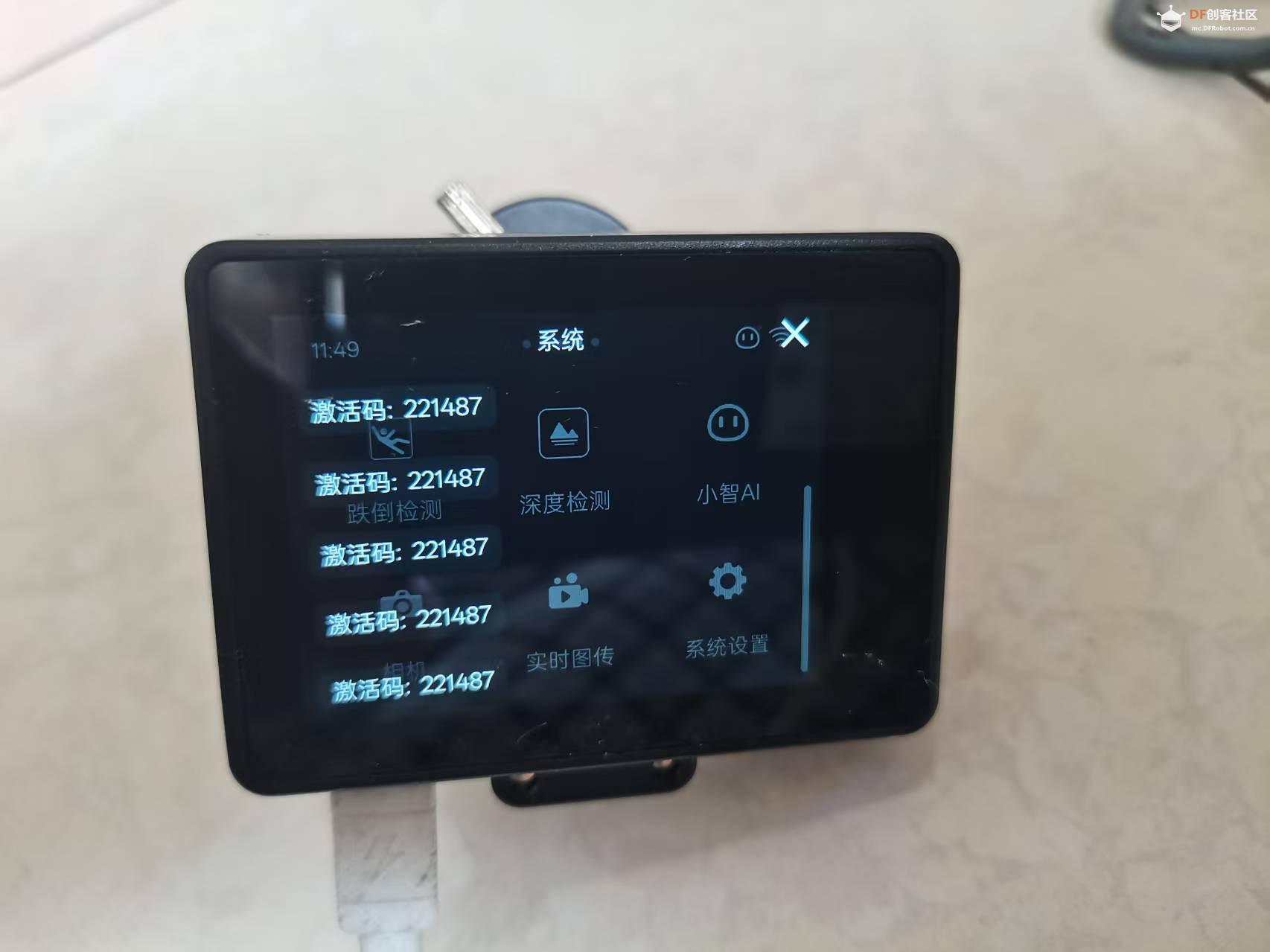

2. 启动小智AI
联网成功后,在菜单页面找到“小智AI”并点击进入,点击开关按钮启动。第一次使用时,屏幕会显示一串激活码,请记下此激活码。

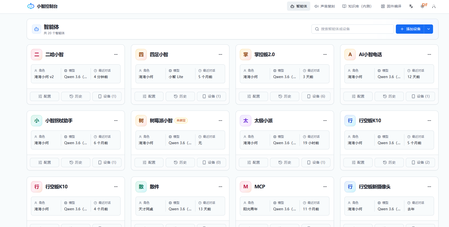

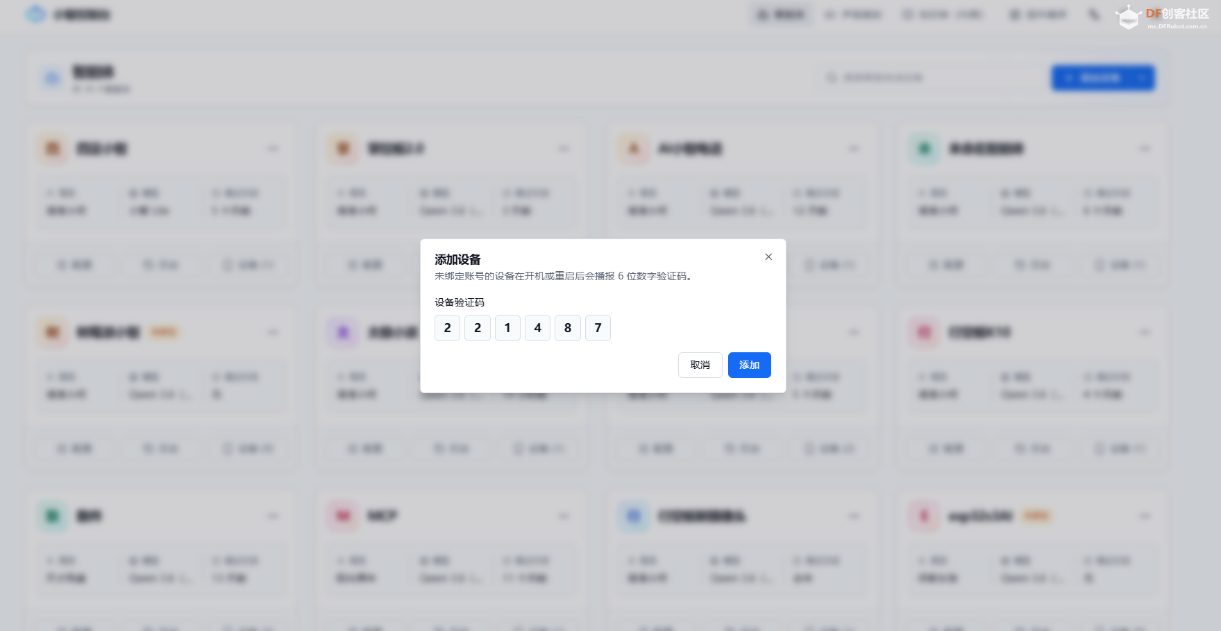

       在电脑或手机浏览器中访问xiaozhi.me,进入小智控制平台。首次登录需输入手机号获取验证码。登录后,在控制台中输入HUSKYLENS 2屏幕上显示的激活码完成设备绑定。
       提示:绑定只需操作一次,后续使用时会自动连接
语音操控AI视觉——HUSKYLENS 2“小智AI”功能全面测试图2语音操控AI视觉——HUSKYLENS 2“小智AI”功能全面测试图1

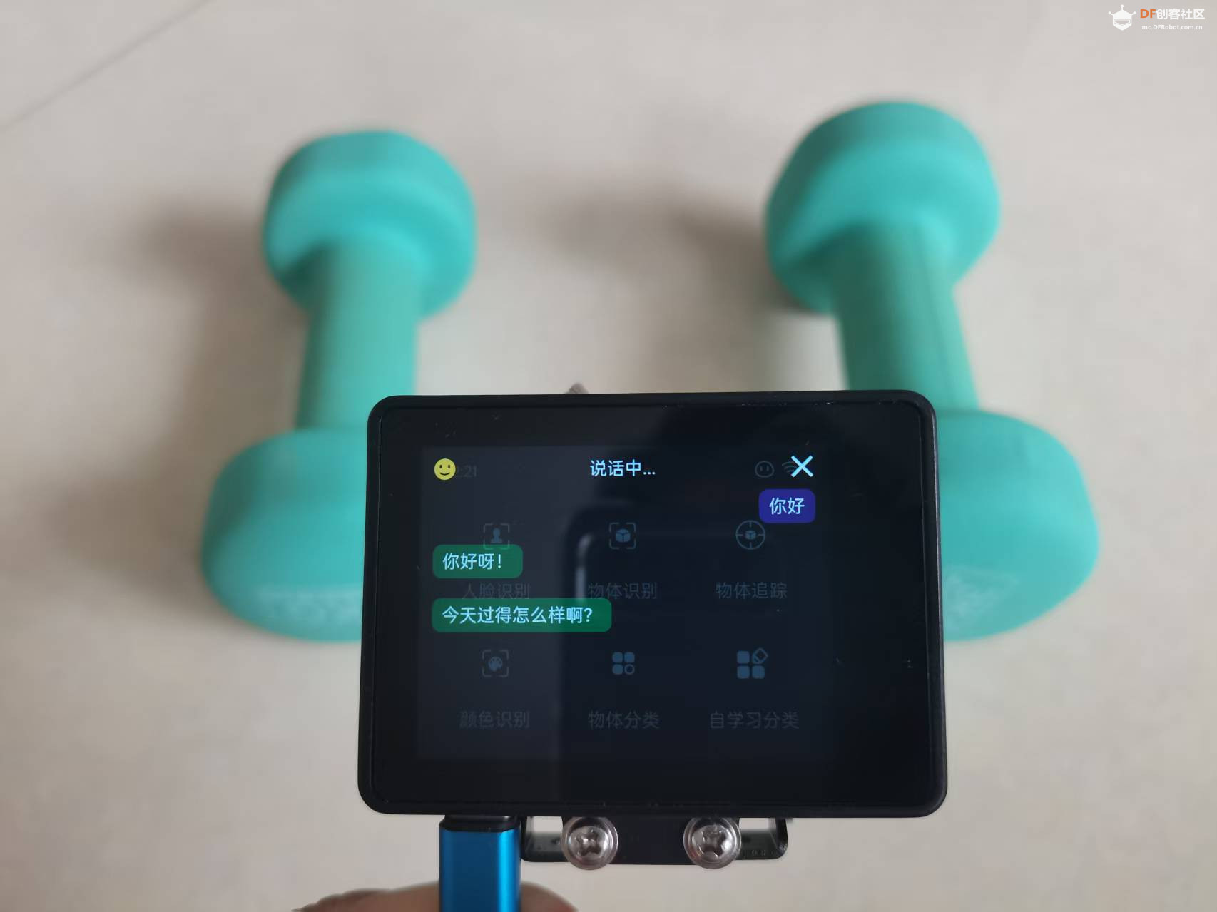

4. 唤醒小智AI
绑定成功后,使用唤醒词 “你好,小哈”(你好,小智) 即可唤醒HUSKYLENS 2的小智助手。

唤醒后可直接与小智AI进行语音对话。小智AI通过知识库与联网搜索能力,可以回答各类问题,例如“今天天气怎么样”、“告诉我今天的新闻”等。
测试体验:响应速度流畅,语音识别准确度较高,适合作为日常语音助手使用。

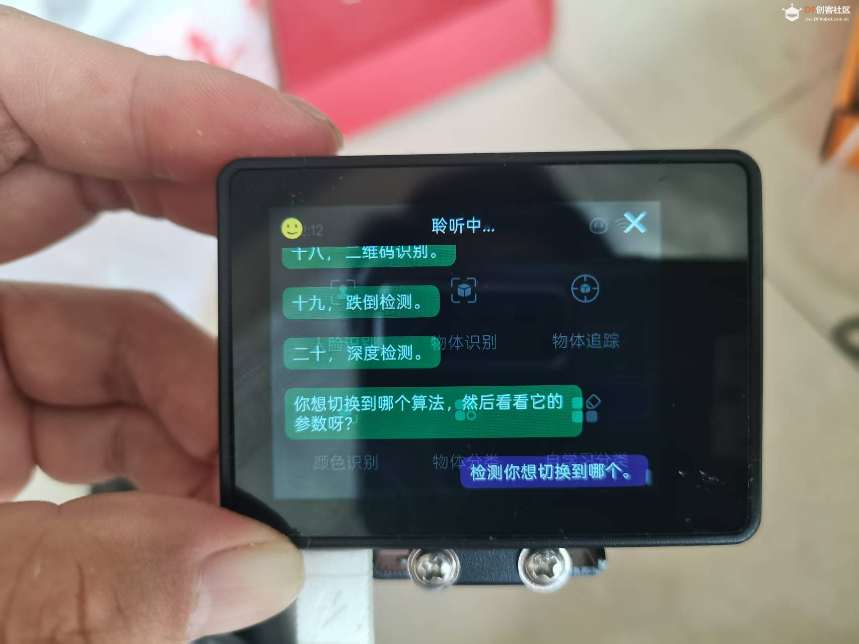

2. 切换视觉识别模型
这是小智AI最核心的功能之一。通过语音即可切换HUSKYLENS 2内置的各种AI视觉模型,例如:
  • “切换到人脸识别”
  • “切换到物体追踪”
  • “切换到颜色识别”
  • “切换到手势识别”
测试体验:语音指令识别后,屏幕会立即切换至对应功能界面,整个过程无需任何手动操作,真正实现了“动口不动手”。

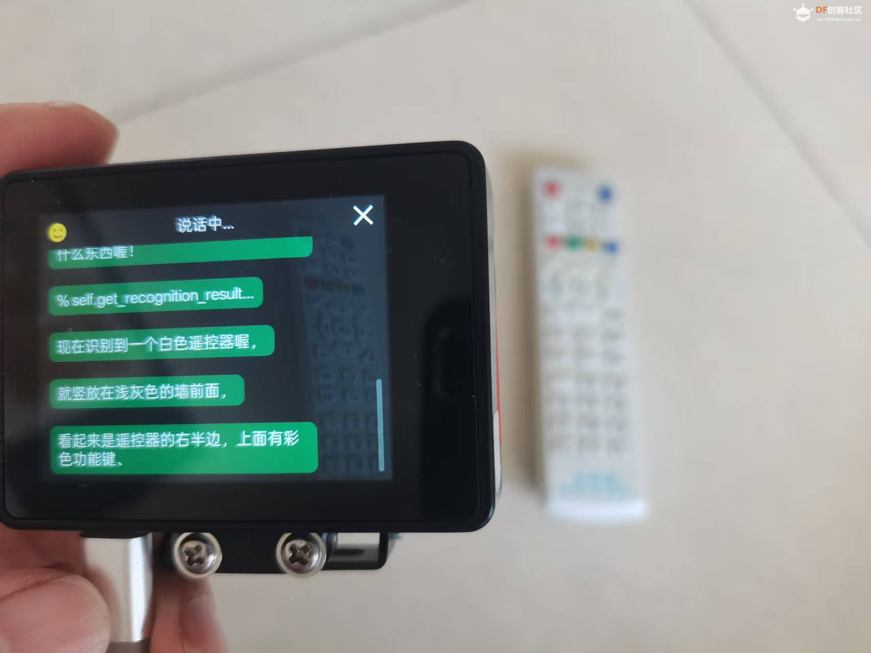

3. 获取视觉识别结果
进入某个视觉识别功能后,可以询问小智AI当前画面内容,例如:
  • “告诉我你看到了什么”
  • “当前画面中有几个人”
  • “识别到的是什么颜色”
小智AI会描述镜头捕捉到的内容,实现图片语义理解。

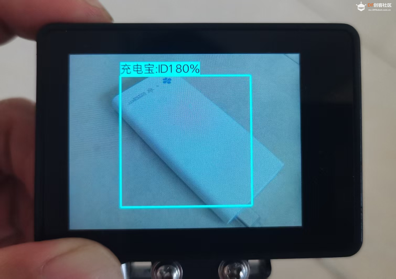

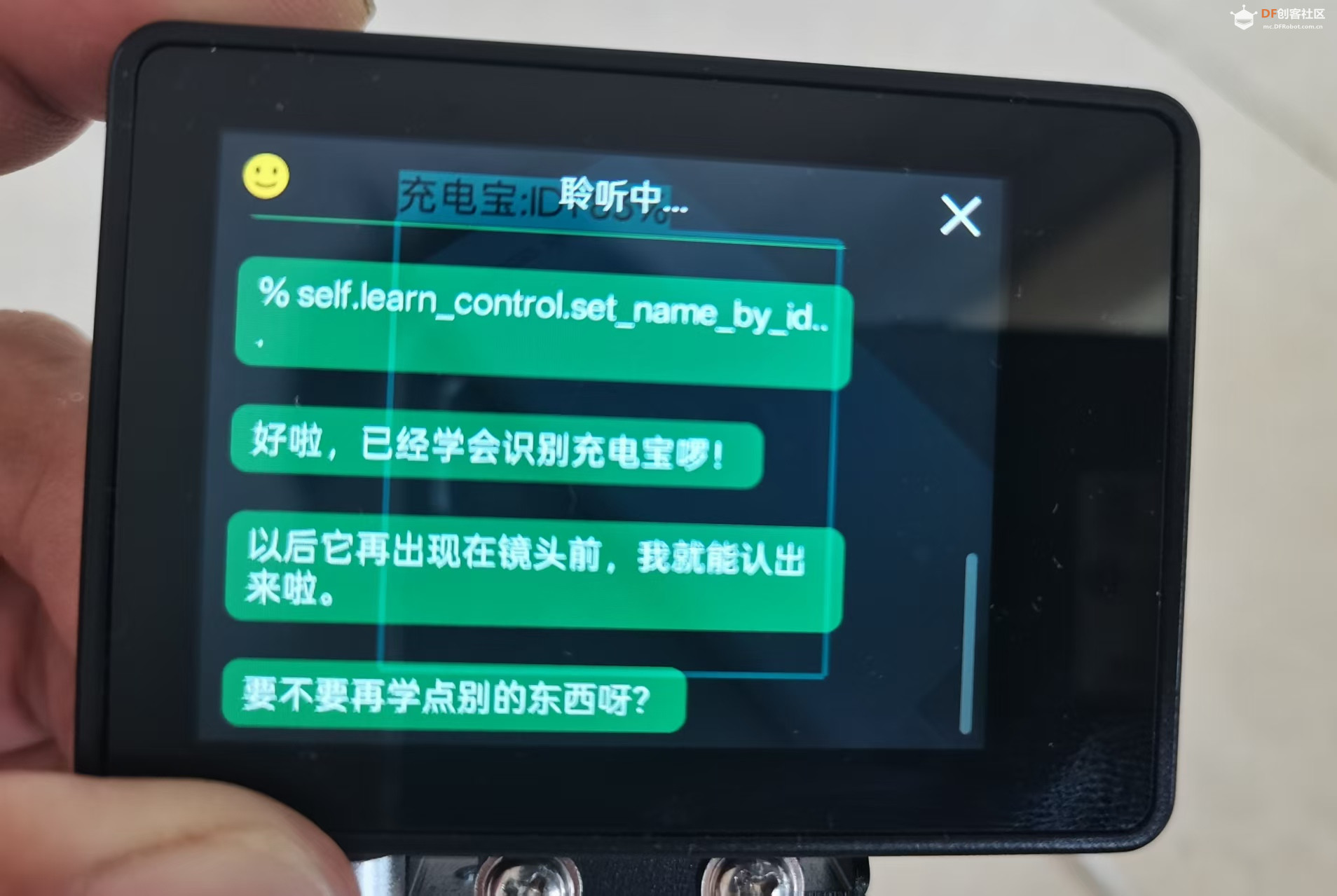

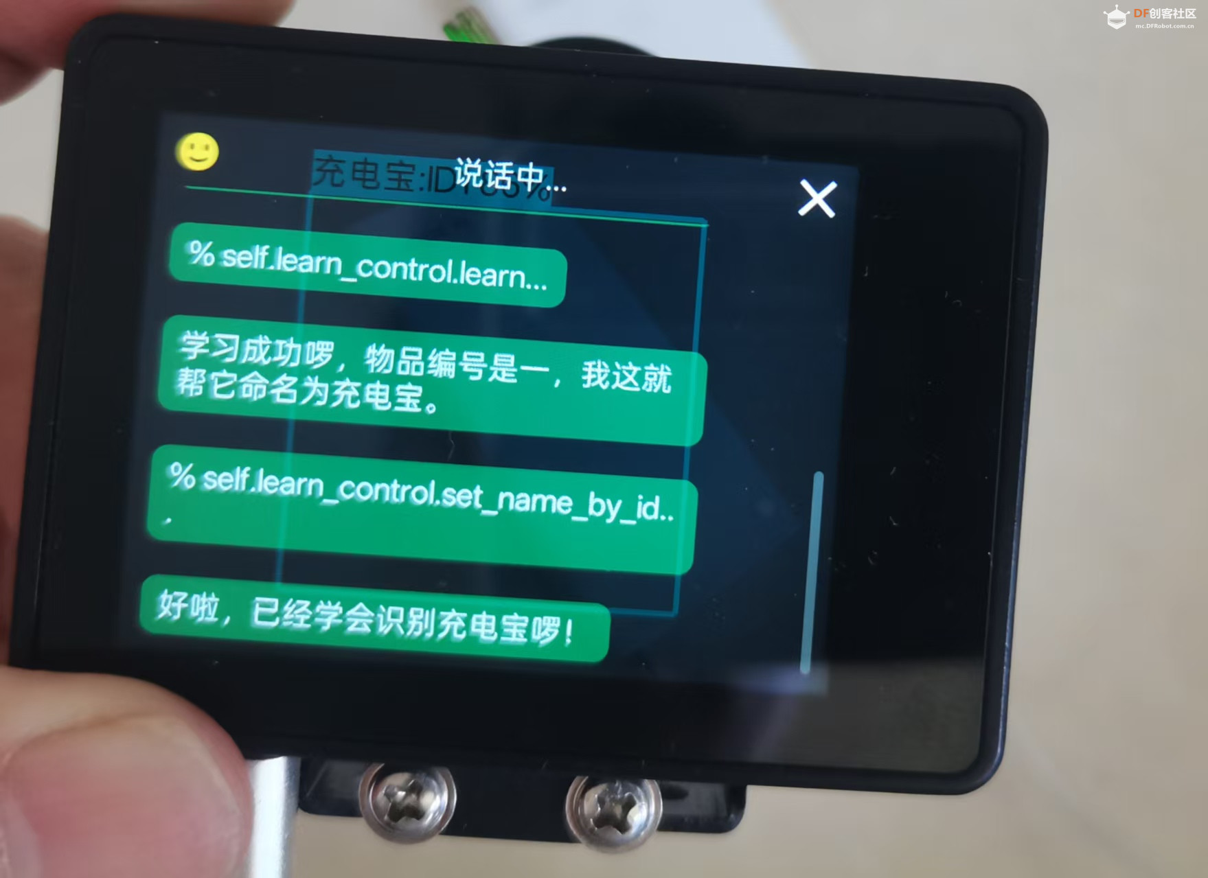

4.语音学习与命名
这是另一个极具实用性的功能。可以通过语音让HUSKYLENS 2学习当前画面中的目标对象并命名。
操作示例:
  • 在人脸识别模式下,将摄像头对准某个人脸,说:“学习当前人脸并命名为小明”
  • 在物体识别模式下,对准某个物体,说:“学习当前物体并命名为充电宝”
测试体验:学习过程自动完成,无需手动按键操作,极大降低了使用门槛。

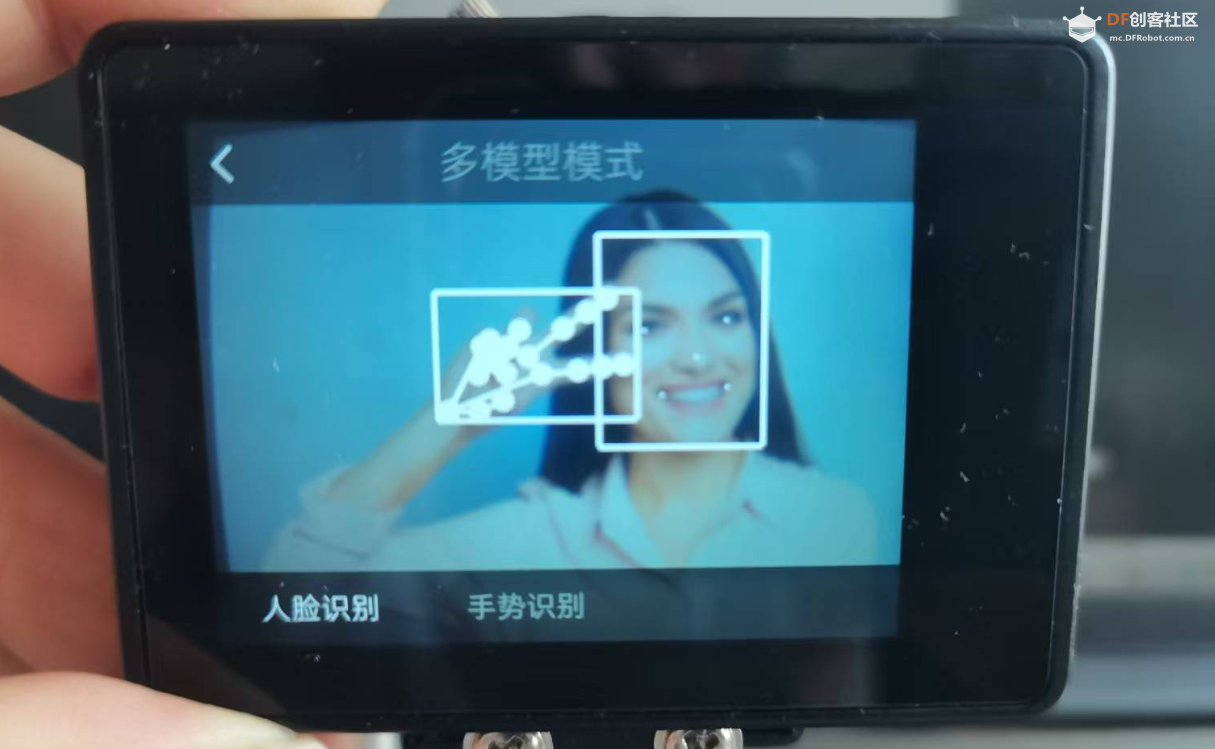

6.多模型并联运行

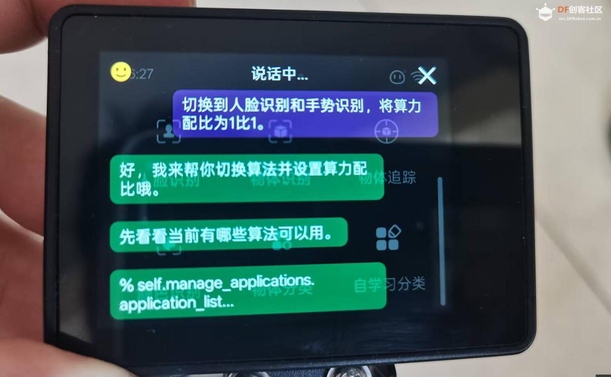

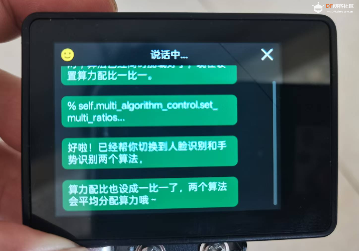

小智AI支持同时加载多个模型并分配算力比例。例如:
  • “切换到人脸识别和手势识别,将算力配比为1:1”
这为复杂场景下的多任务视觉处理提供了可能。
语音操控AI视觉——HUSKYLENS 2“小智AI”功能全面测试图10
语音操控AI视觉——HUSKYLENS 2“小智AI”功能全面测试图11
语音操控AI视觉——HUSKYLENS 2“小智AI”功能全面测试图12

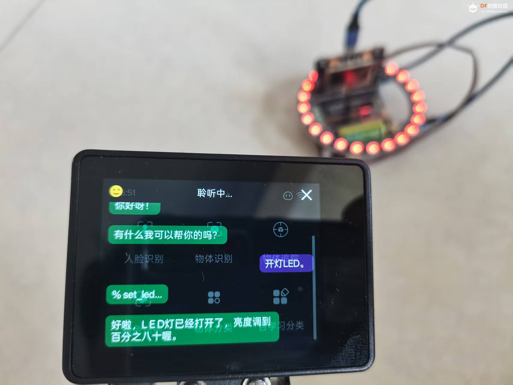

1.通过对话启动“物体识别”模型,识别出“遥控器”并进行介绍
2.AI手势控制LED灯,通过手势识别控制家居设备。

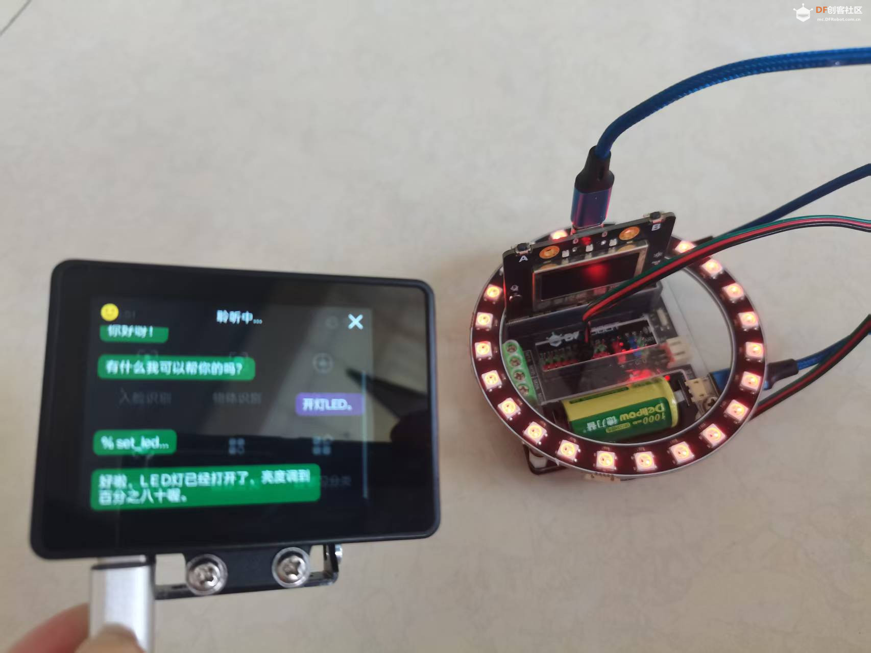

实现思路:
  • 使用手势识别检测功能
  • 定义不同手势对应的控制指令
  • 通过语音让小智AI进入手势识别模式
  • 识别到特定手势后,通过小智MCP服务控制LED灯
扩展可能:可配合ESP32、掌控板等主控实现灯光、空调、窗帘等设备的无接触控制。

语音操控AI视觉——HUSKYLENS 2“小智AI”功能全面测试图13
语音操控AI视觉——HUSKYLENS 2“小智AI”功能全面测试图14
       HUSKYLENS 2的小智AI功能,通过MCP协议将强大的AI视觉能力与自然语言交互完美结合。它让复杂的AI视觉应用变得像聊天一样简单,无论是教育场景、创客项目还是智能产品原型开发,都提供了极大的便利。
