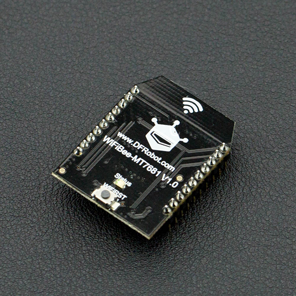

为了让我的Arduino拥有WIFI能力,我使用WiFiBee-MT7681,配合带Xbee通用接口的扩展板。手机APP使用App Inventor2编写,其中使用了Socket扩展插件,用TCP连接。
WiFiBee-MT7681
(支持Arduino WiFi无线编程)WiFiBee-MT7681是一块基于MT7681开发的串口WiFi模块,兼容Xbee通用接口,支持Arduino Wi-Fi无线下载程序,是一块面向物联网(IOT),智能家居等无线控制领域的产品。

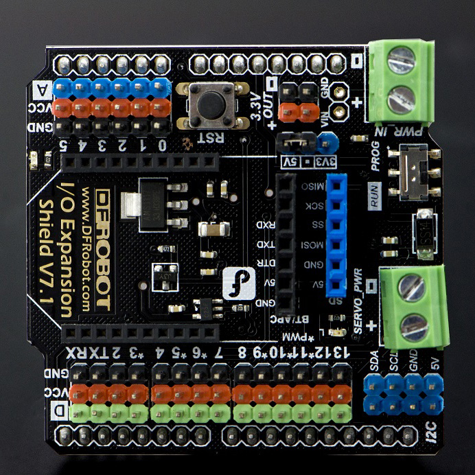

IO 传感器扩展板 V7.1
