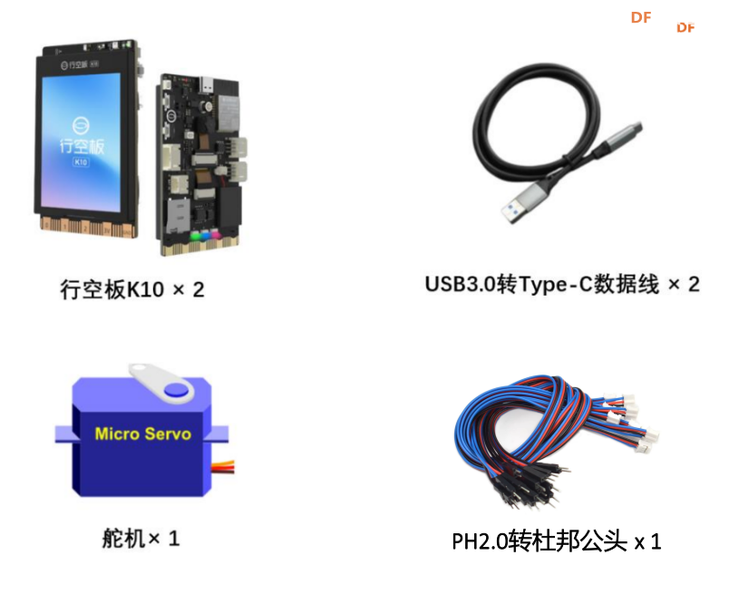

材料清单
硬件清单:
行空板K10、舵机、PH2.0转杜邦公头
