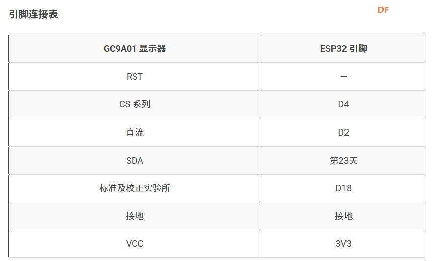

【花雕学编程】Arduino动手做(249)--GC9A01屏模拟烟花散开
  项目之四十四:GC9A01屏之随机模拟烟花散开
  1. /*
  4.   项目之四十四:GC9A01屏之随机模拟烟花散开
  5. */
  14. #include "SPI.h"
  15. #include "Adafruit_GFX.h"
  16. #include "Adafruit_GC9A01A.h"
  17. // 定义屏幕引脚
  18. #define TFT_CS 4        // 片选引脚
  19. #define TFT_DC 2        // 数据/命令引脚
  20. #define TFT_RST -1      // 重置引脚(未使用时设置为 -1)
  21. // 初始化屏幕对象
  22. Adafruit_GC9A01A tft = Adafruit_GC9A01A(TFT_CS, TFT_DC, TFT_RST);
  23. // 烟花参数
  24. #define PARTICLE_COUNT 100    // 每次烟花粒子数量
  25. #define SCREEN_WIDTH 240      // 屏幕宽度
  26. #define SCREEN_HEIGHT 240     // 屏幕高度
  27. #define FRAME_DELAY 3         // 每帧延迟
  28. #define EXPLOSION_RADIUS 3    // 粒子大小
  29. // 粒子结构体
  30. struct Particle {
  31.     float x, y;         // 粒子位置
  32.     float vx, vy;       // 粒子速度
  33.     uint16_t color;     // 粒子颜色
  34.     int life;           // 粒子生命值
  35. };
  36. // 粒子数组
  37. Particle particles[PARTICLE_COUNT];
  38. // 初始化烟花粒子
  39. void initializeParticles(int centerX, int centerY) {
  40.     for (int i = 0; i < PARTICLE_COUNT; i++) {
  41.         particles[i].x = centerX;                                     // 烟花中心位置
  42.         particles[i].y = centerY;
  43.         float angle = random(0, 360) * 3.14159 / 180;                // 粒子随机角度
  44.         float speed = random(50, 150) / 100.0;                       // 粒子随机速度
  45.         particles[i].vx = speed * cos(angle);                        // 速度分解到 x 轴
  46.         particles[i].vy = speed * sin(angle);                        // 速度分解到 y 轴
  47.         particles[i].color = tft.color565(random(50, 255), random(50, 255), random(50, 255)); // 随机颜色
  48.         particles[i].life = random(30, 60);                          // 粒子生命值
  49.     }
  50. }
  51. // 更新粒子状态
  52. void updateParticles() {
  53.     for (int i = 0; i < PARTICLE_COUNT; i++) {
  54.         particles[i].x += particles[i].vx; // 更新粒子位置
  55.         particles[i].y += particles[i].vy;
  56.         // 减少粒子的生命值
  57.         particles[i].life--;
  58.         // 如果粒子生命值耗尽,将其移除(不绘制)
  59.         if (particles[i].life <= 0) {
  60.             particles[i].x = -1; // 移出屏幕范围
  61.             particles[i].y = -1;
  62.         }
  63.     }
  64. }
  65. // 绘制粒子
  66. void drawParticles() {
  67.     for (int i = 0; i < PARTICLE_COUNT; i++) {
  68.         if (particles[i].life > 0) {
  69.             tft.fillCircle((int)particles[i].x, (int)particles[i].y, EXPLOSION_RADIUS, particles[i].color); // 绘制粒子
  70.         }
  71.     }
  72. }
  73. // 绘制烟花动画
  74. void fireworkAnimation(int centerX, int centerY) {
  75.     initializeParticles(centerX, centerY); // 初始化粒子
  76.     for (int frame = 0; frame < 60; frame++) {
  77.         tft.fillScreen(GC9A01A_BLACK);    // 清屏
  78.         updateParticles();                // 更新粒子状态
  79.         drawParticles();                  // 绘制粒子
  80.         delay(FRAME_DELAY);               // 控制帧速率
  81.     }
  82. }
  83. void setup() {
  84.     Serial.begin(115200);             // 初始化串口
  85.     Serial.println("Firework Effects");
  86.     tft.begin();                      // 初始化屏幕
  87.     tft.setRotation(0);               // 设置屏幕方向
  88.     tft.fillScreen(GC9A01A_BLACK);    // 设置黑色背景
  89. }
  90. void loop() {
  91.     // 随机生成烟花中心点
  92.     int centerX = random(60, SCREEN_WIDTH - 60);
  93.     int centerY = random(60, SCREEN_HEIGHT - 60);
  94.     fireworkAnimation(centerX, centerY); // 播放烟花动画
  95. }
