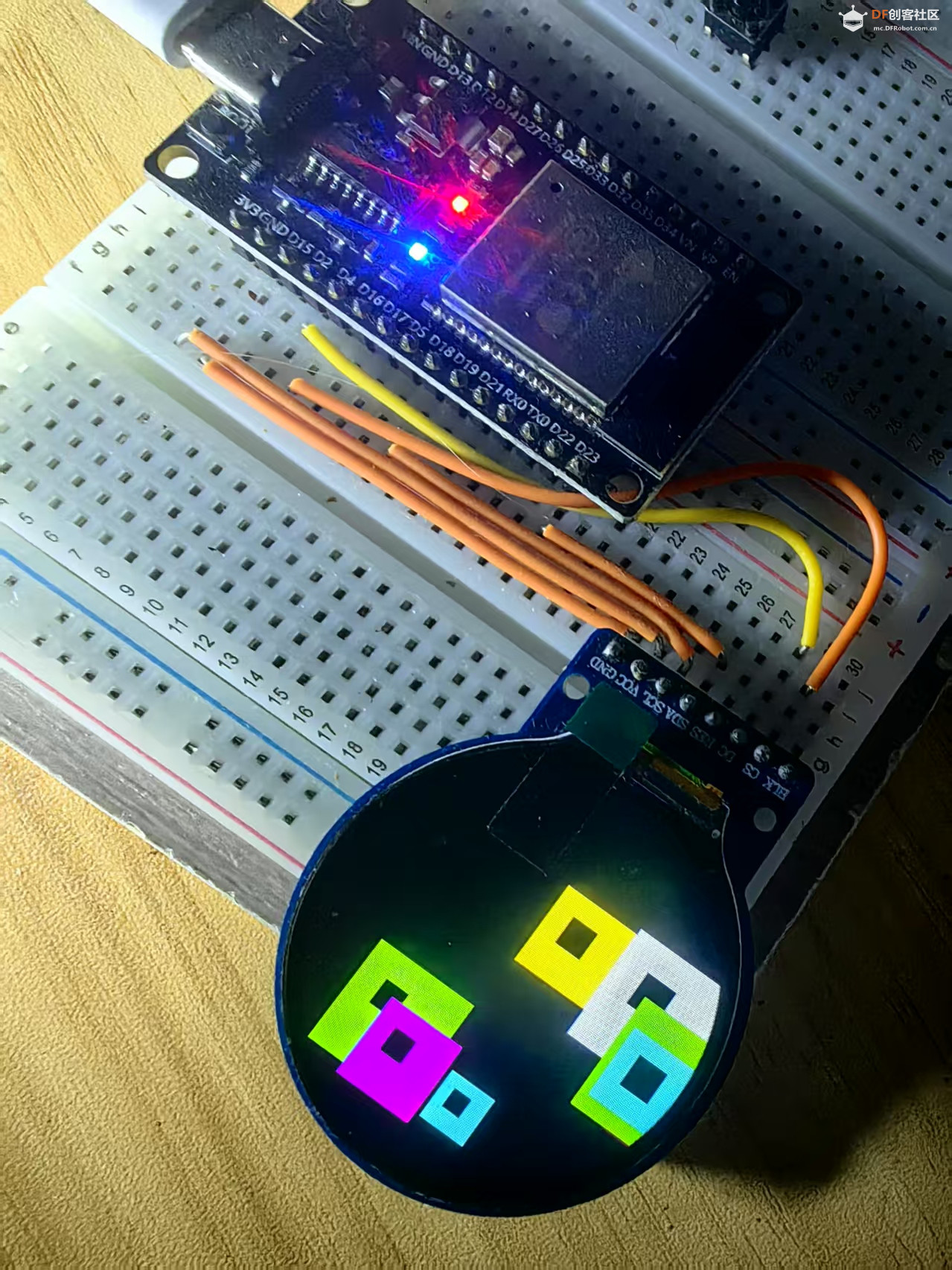

发表于 2025-4-16 18:43:40
【花雕学编程】Arduino动手做(249)--GC9A01动态矩形环动画
这段代码的核心功能是 动态矩形环动画,它使用不同大小的矩形形成环状结构,并且 不断变化颜色和尺寸,让整个屏幕充满动态视觉效果。
代码结构
1️⃣ 初始化屏幕
  • 使用 Adafruit_GC9A01A 控制 TFT 显示屏,设定黑色背景。
2️⃣ 随机矩形环
  • random(MIN_SIZE, MAX_SIZE) 让矩形环的 尺寸变化不固定
  • tft.fillRect() 用随机颜色填充矩形,形成 外层矩形环
  • tft.fillRect() 在矩形中心 绘制黑色小矩形,形成环状结构。
3️⃣ 持续循环
  • delay(200); 控制动画刷新速率,使视觉流畅。
  • 每次循环生成 不同位置、颜色、大小 的矩形环,使画面不断变化。
最终效果
屏幕显示多个动态矩形环,模拟几何动效
颜色不断变化,增强视觉层次
流畅动画,让矩形环动态旋转扩展

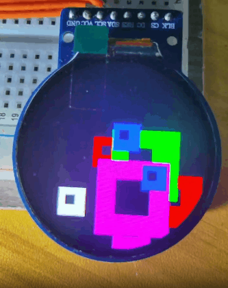

实验场景图  动态图
【花雕学编程】Arduino动手做(249)--GC9A01动态矩形环动画图1
【花雕学编程】Arduino动手做(249)--GC9A01动态矩形环动画图2
