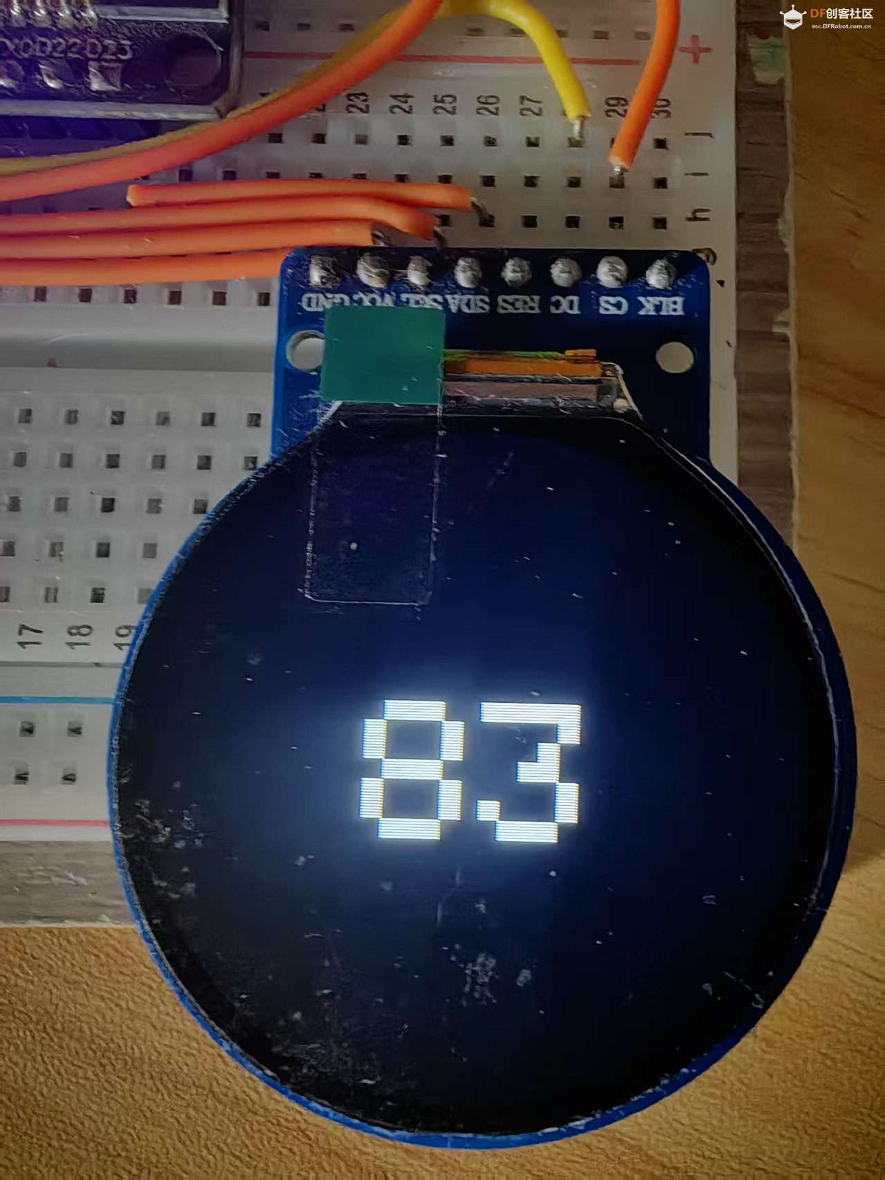

【花雕学编程】Arduino动手做(249)---GC9A01模拟计数秒表
  项目之一百五十一:ESP32+GC9A01之模拟计数秒表

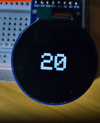

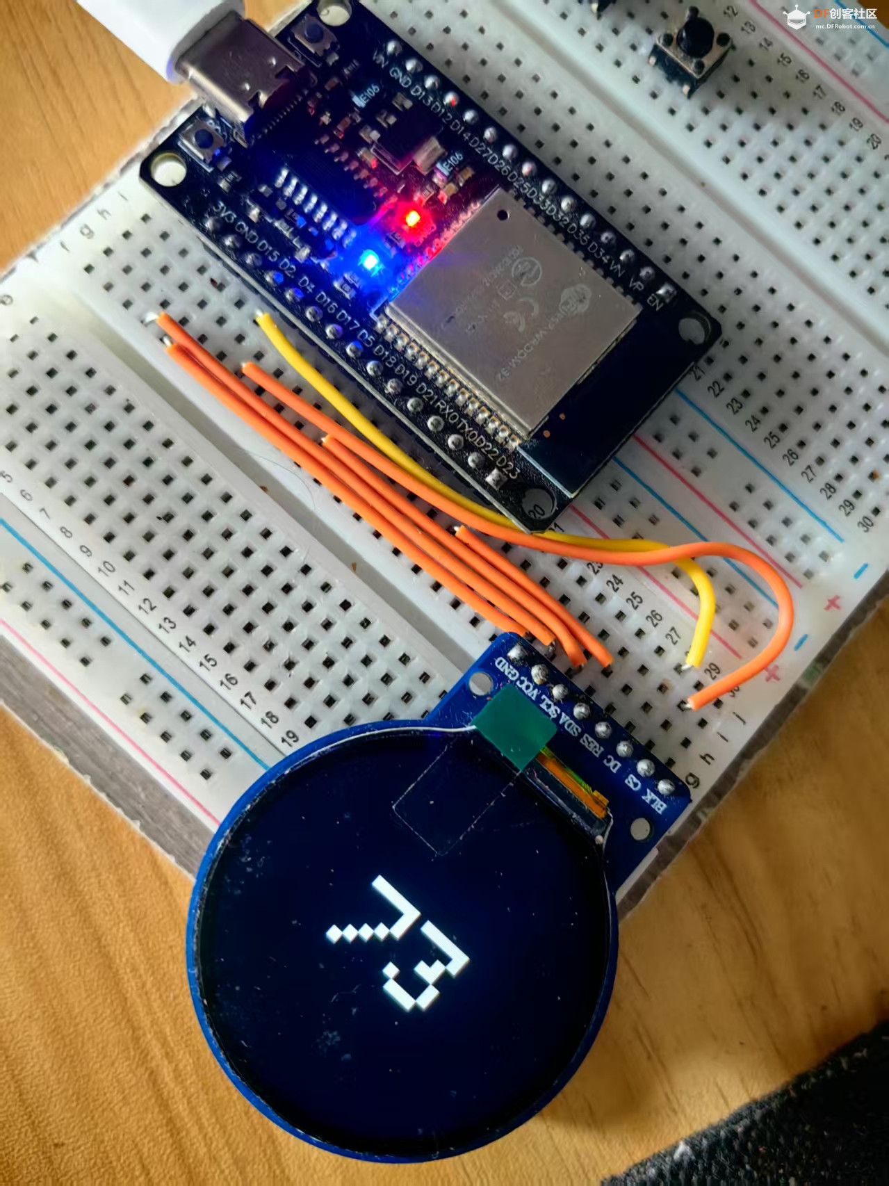

实验场景图  动态图
【花雕学编程】Arduino动手做(249)---GC9A01模拟计数秒表图2
【花雕学编程】Arduino动手做(249)---GC9A01模拟计数秒表图1
