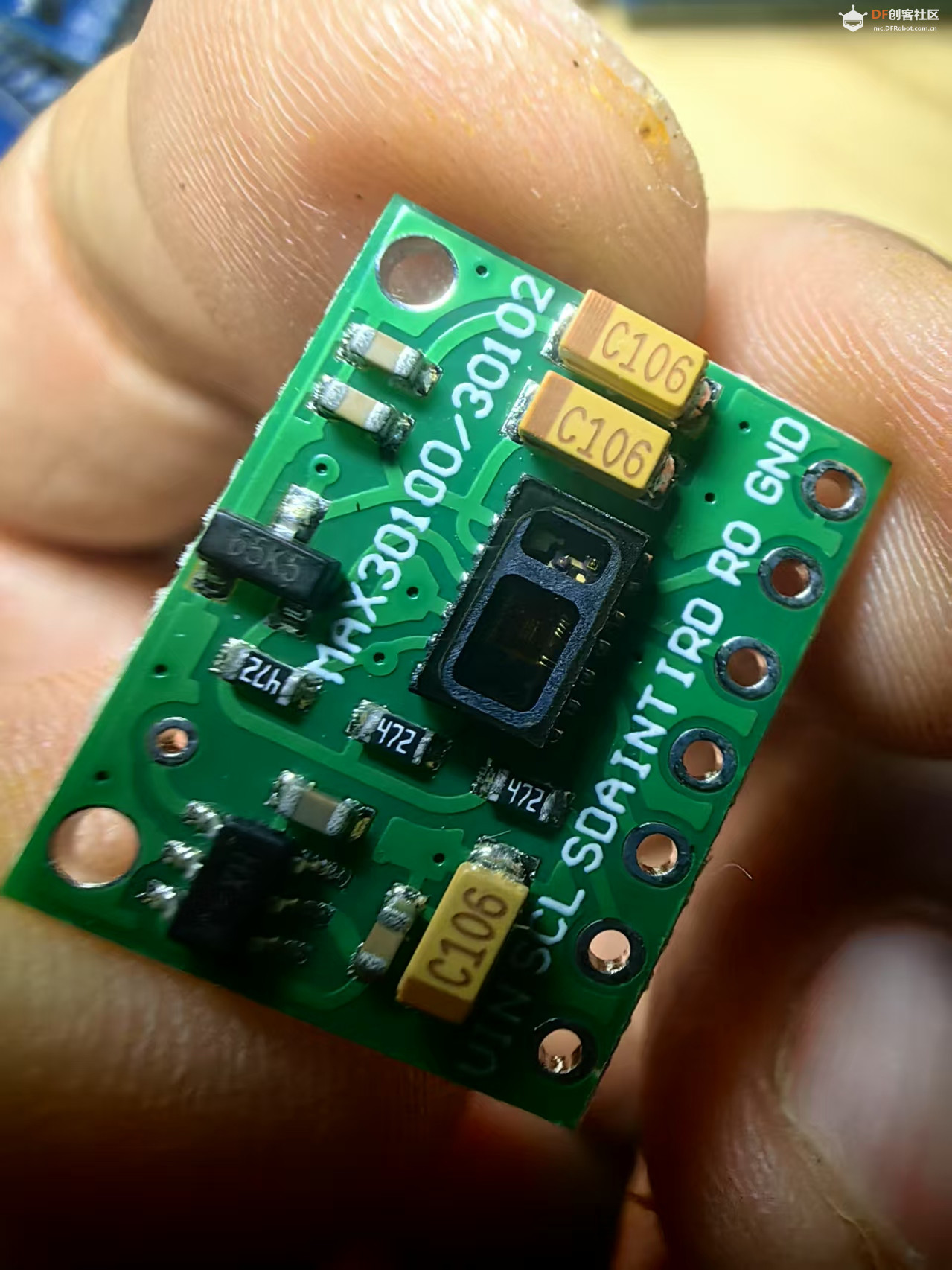

[项目] 【花雕学编程】Arduino动手做(253)---MAX30100心率脉搏模块
实验二百五十三:MAX30100血氧手腕心率脉搏检测心跳传感器模块

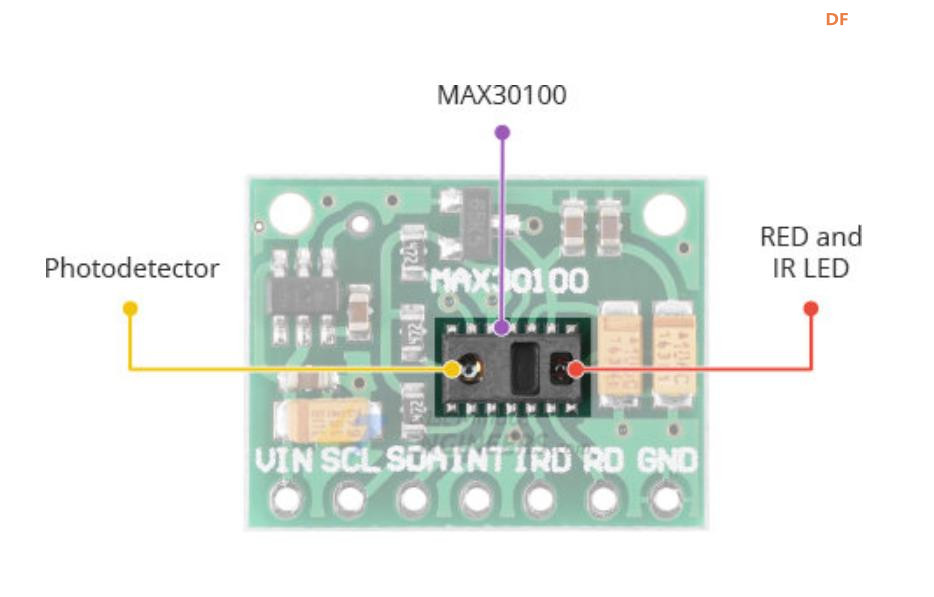

MAX30100 Module 硬件概述
该模块采用 MAX30100 – Analog Devices 的现代集成脉搏血氧仪和心率传感器 IC。它结合了两个 LED、一个光电探测器、优化的光学元件和低噪声模拟信号处理,以检测脉搏血氧饱和度 (SpO2) 和心率 (HR) 信号。
MAX30100 模块硬件概述 IC 和 LED
在右侧,MAX30100有两个 LED——一个 RED LED 和一个 IR LED。左边是一个非常灵敏的光电探测器。这个想法是,您一次照射一个 LED,检测照射回探测器的光量,然后根据特征,您可以测量血氧水平和心率。
