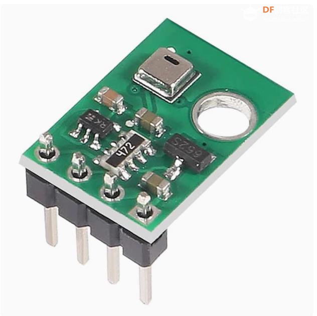

发表于 2025-5-14 15:24:58

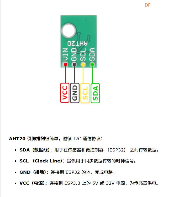

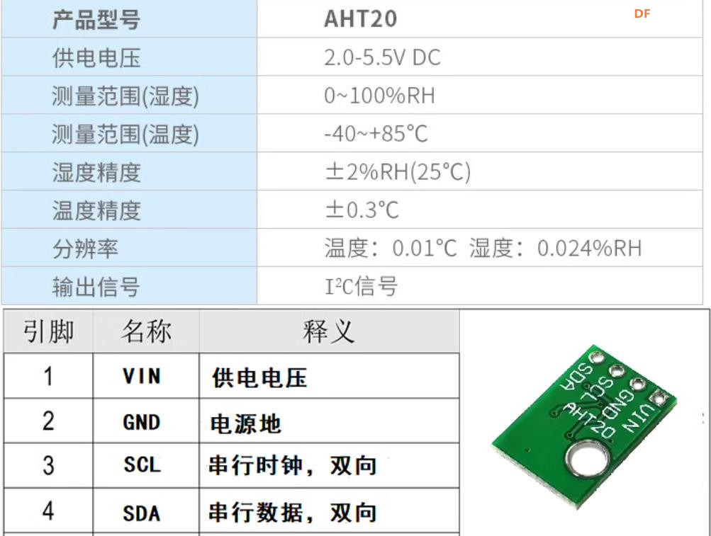

【花雕学编程】Arduino动手做(256)---AHT20 温湿度I2C模块
一、定义[color=rgba(0, 0, 0, 0.85) !important]AHT20 是一款 [color=rgb(0, 0, 0) !important]高精度、低功耗的数字温湿度传感器模块,采用 [color=rgb(0, 0, 0) !important]I2C 通信接口,支持同步测量环境温度(-40°C~85°C)和相对湿度(0% RH~100% RH),精度分别为 ±0.3°C 和 ±3% RH(25°C 时),适用于物联网(IoT)、智能家居、环境监测等场景。
二、核心功能
  • [color=rgb(0, 0, 0) !important]高精度测量:
    • 内置 24 位 ADC,支持温度和湿度同步采集,数据刷新率约 0.5Hz(默认模式)。
    • 自带校准功能,出厂预校准,无需额外标定。
  • [color=rgb(0, 0, 0) !important]低功耗设计:
    • 休眠模式电流低至 5μA,适合电池供电设备(如气象站、传感器节点)。
  • [color=rgb(0, 0, 0) !important]I2C 通信:
    • 标准 I2C 协议(100kHz/400kHz),默认从机地址 [color=rgb(0, 0, 0) !important]0x38(可通过硬件修改)。
  • [color=rgb(0, 0, 0) !important]数据输出:
    • 原始数据为 32 位二进制(湿度 12 位 + 温度 12 位 + 状态位),需通过公式转换为实际物理值。
三、应用场景
  • [color=rgb(0, 0, 0) !important]智能家居:温湿度自动调节(如空调、加湿器联动)。
  • [color=rgb(0, 0, 0) !important]环境监测:温室大棚、仓储物流(实时监控温湿度异常)。
  • [color=rgb(0, 0, 0) !important]穿戴设备:运动手环 / 手表(结合湿度判断人体出汗状态)。
  • [color=rgb(0, 0, 0) !important]工业控制:设备机柜散热系统(根据温度启动风扇)。
[color=rgba(0, 0, 0, 0.85)]

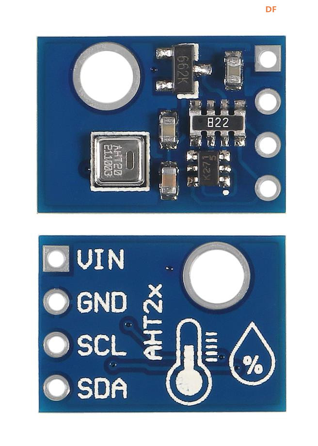

【花雕学编程】Arduino动手做(256)---AHT20 温湿度I2C模块图1

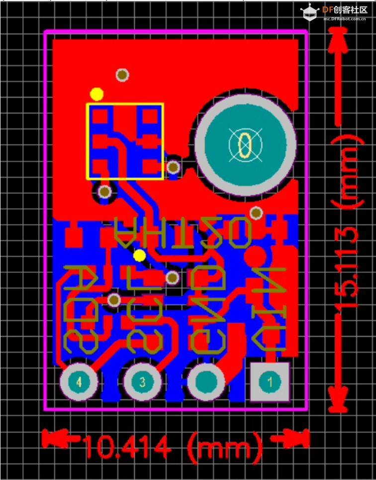

发表于 2025-5-14 15:27:31
【花雕学编程】Arduino动手做(256)---AHT20 温湿度I2C模块图2
【花雕学编程】Arduino动手做(256)---AHT20 温湿度I2C模块图3

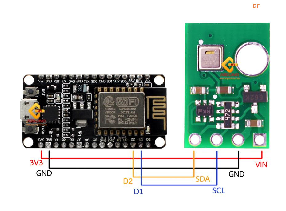

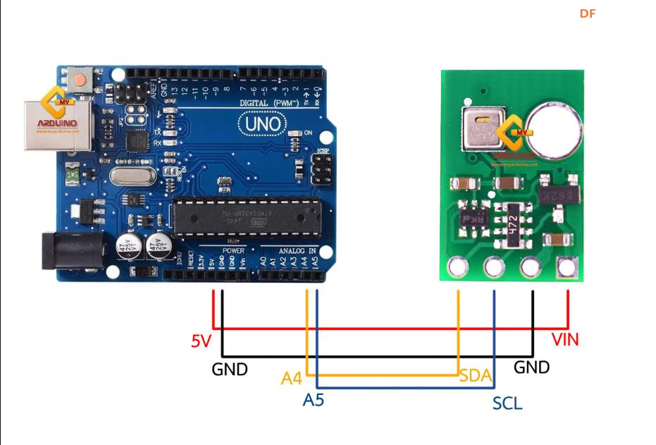

发表于 2025-5-14 15:29:57
实验模块接线示意图

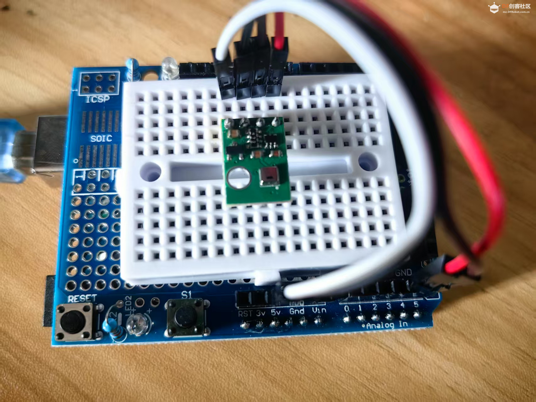

发表于 2025-5-14 16:50:47
实验场景图

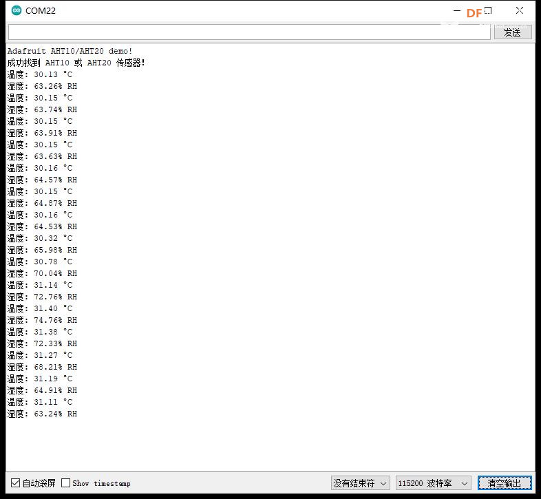

发表于 2025-5-15 08:30:25
实验串口返回情况
