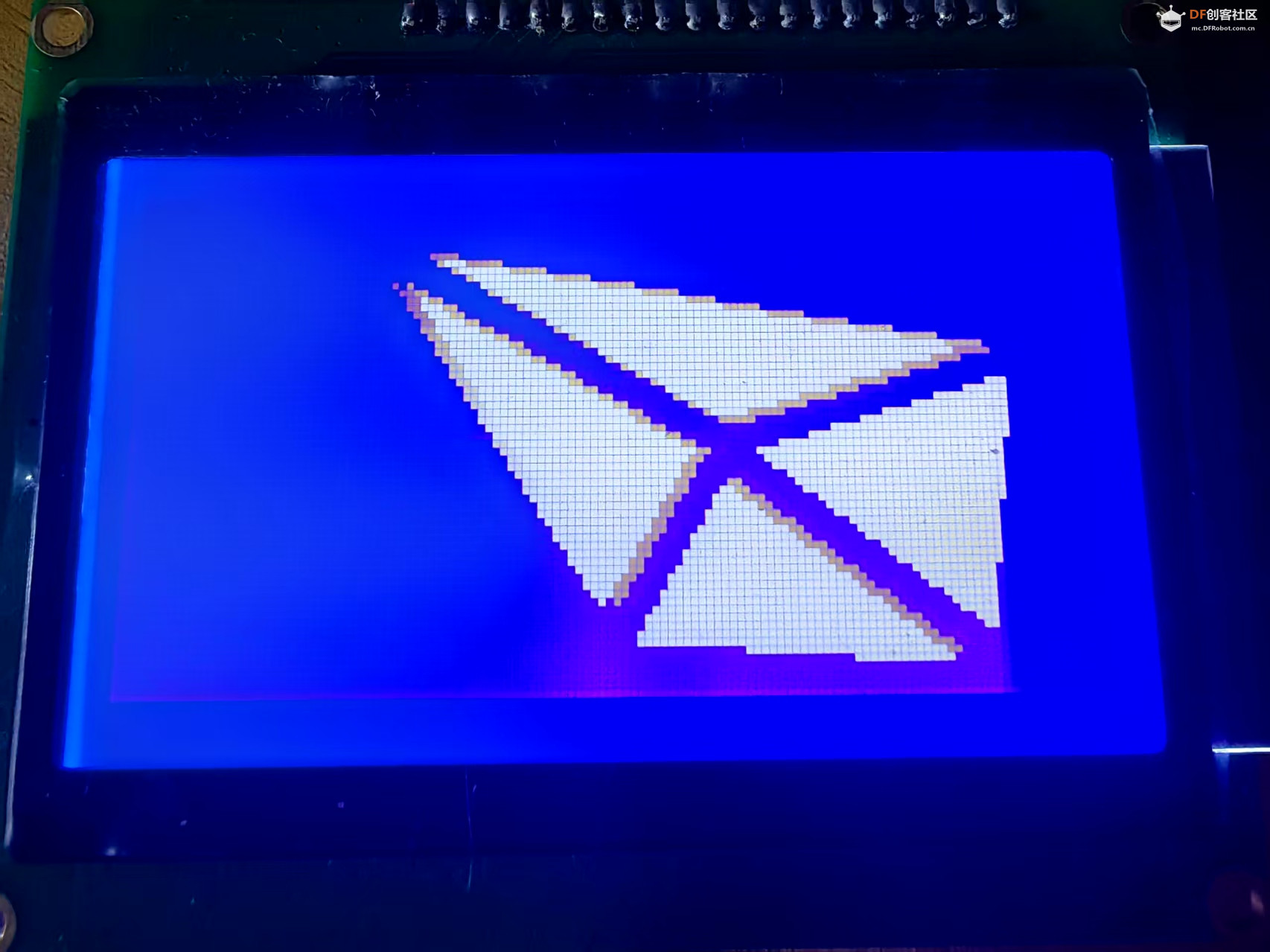

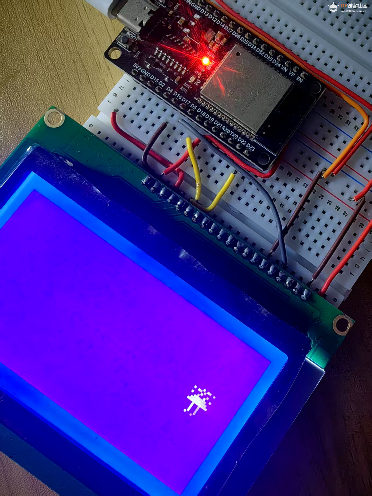

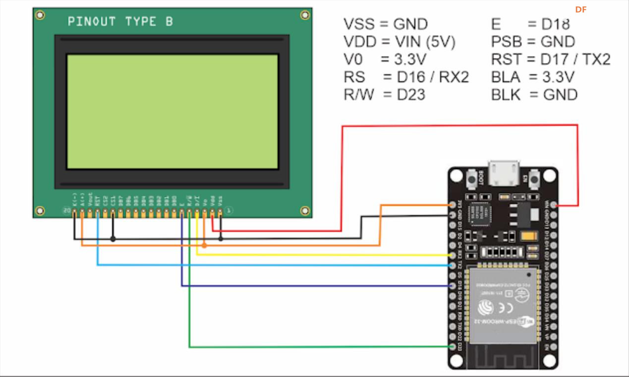

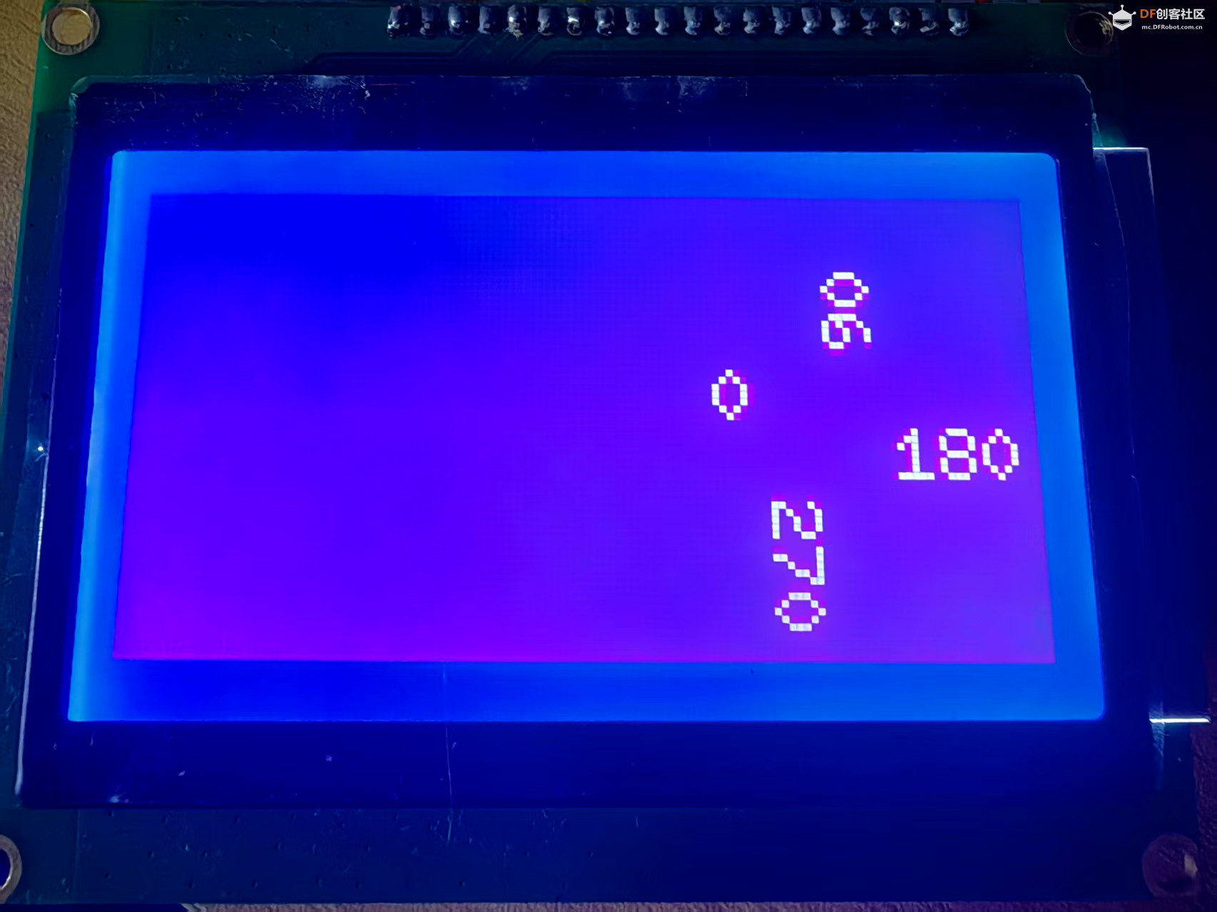

  项目之十四:ESP32 ST7920屏幕之演示各种图形和文本的绘制功能

  390. void u8g2_string(uint8_t a) {
  391.   u8g2.setFontDirection(0);
  392.   u8g2.drawStr(30 + a, 31, " 0");
  393.   u8g2.setFontDirection(1);
  394.   u8g2.drawStr(30, 31 + a, " 90");
  395.   u8g2.setFontDirection(2);
  396.   u8g2.drawStr(30 - a, 31, " 180");
  397.   u8g2.setFontDirection(3);
  398.   u8g2.drawStr(30, 31 - a, " 270");
  399. }
  400. void u8g2_line(uint8_t a) {
  401.   u8g2.drawStr( 0, 0, "drawLine");
  402.   u8g2.drawLine(7 + a, 10, 40, 55);

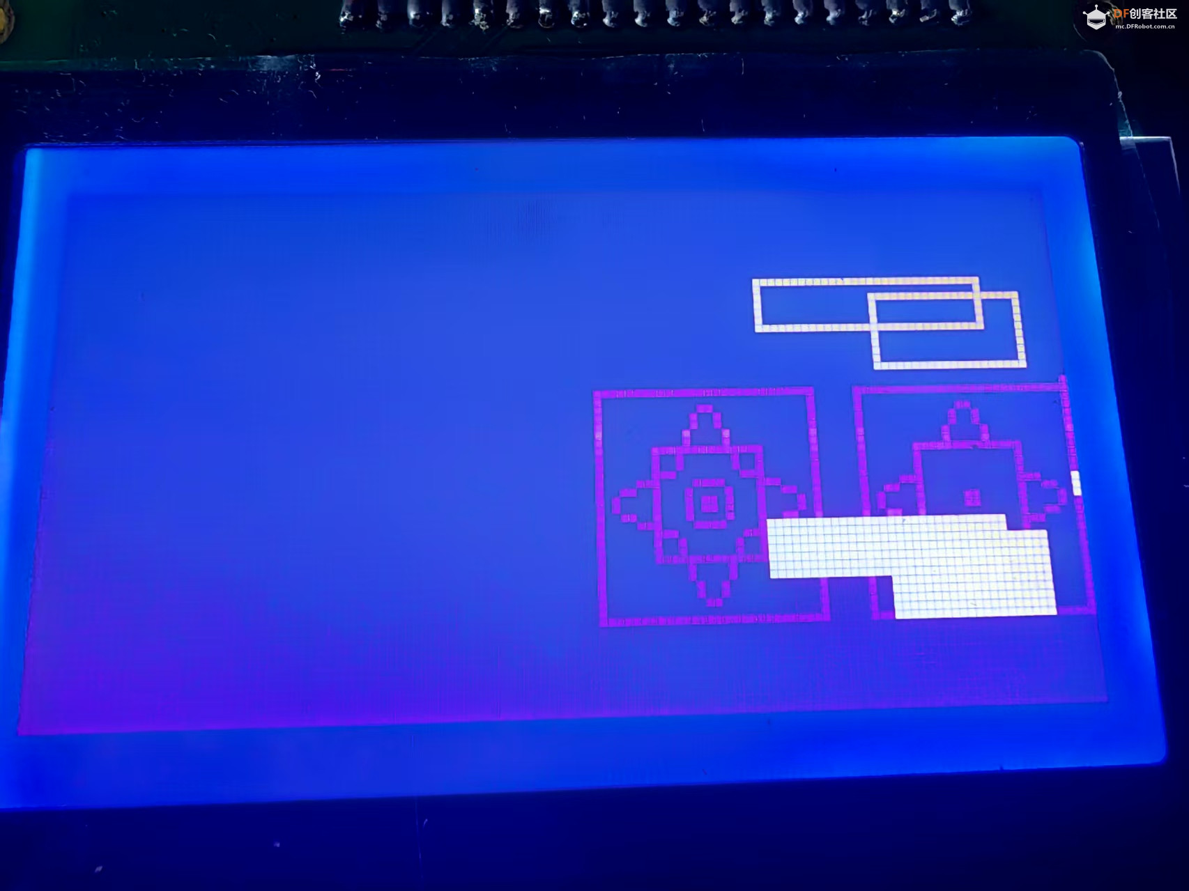

  473.   0x20, 0x00, 0x04, 0x40, 0x00, 0x02, 0x80, 0x00, 0x01, 0x80, 0x18, 0x01,
  474.   0x80, 0x18, 0x01, 0x80, 0x00, 0x01, 0x40, 0x00, 0x02, 0x20, 0x00, 0x04,
  475.   0x10, 0x3C, 0x08, 0x08, 0x42, 0x10, 0x08, 0x81, 0x10, 0x84, 0x00, 0x21,
  476.   0x64, 0x00, 0x26, 0x18, 0x00, 0x18, 0x00, 0x00, 0x00, 0x00, 0x00, 0x00,
  477. };
  478. #define cross_block_width 14
  479. #define cross_block_height 14
  480. static const unsigned char cross_block_bits[] U8X8_PROGMEM  = {
  481.   0xFF, 0x3F, 0x01, 0x20, 0x01, 0x20, 0x01, 0x20, 0x01, 0x20, 0x01, 0x20,
  482.   0xC1, 0x20, 0xC1, 0x20, 0x01, 0x20, 0x01, 0x20, 0x01, 0x20, 0x01, 0x20,
  483.   0x01, 0x20, 0xFF, 0x3F,
  484. };
  485. void u8g2_bitmap_overlay(uint8_t a) {
  486.   uint8_t frame_size = 28;
  487.   u8g2.drawStr(0, 0, "Bitmap overlay");

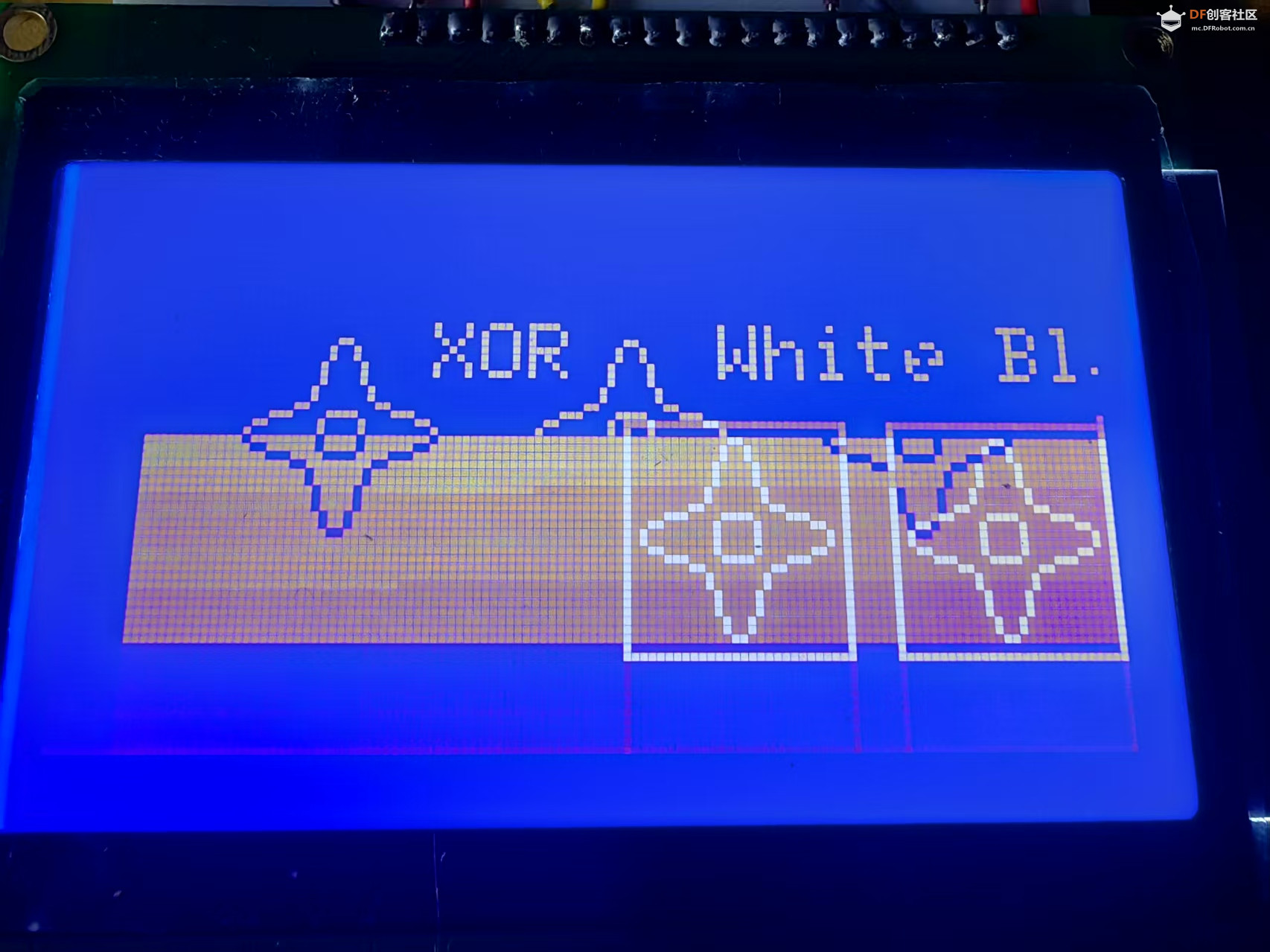

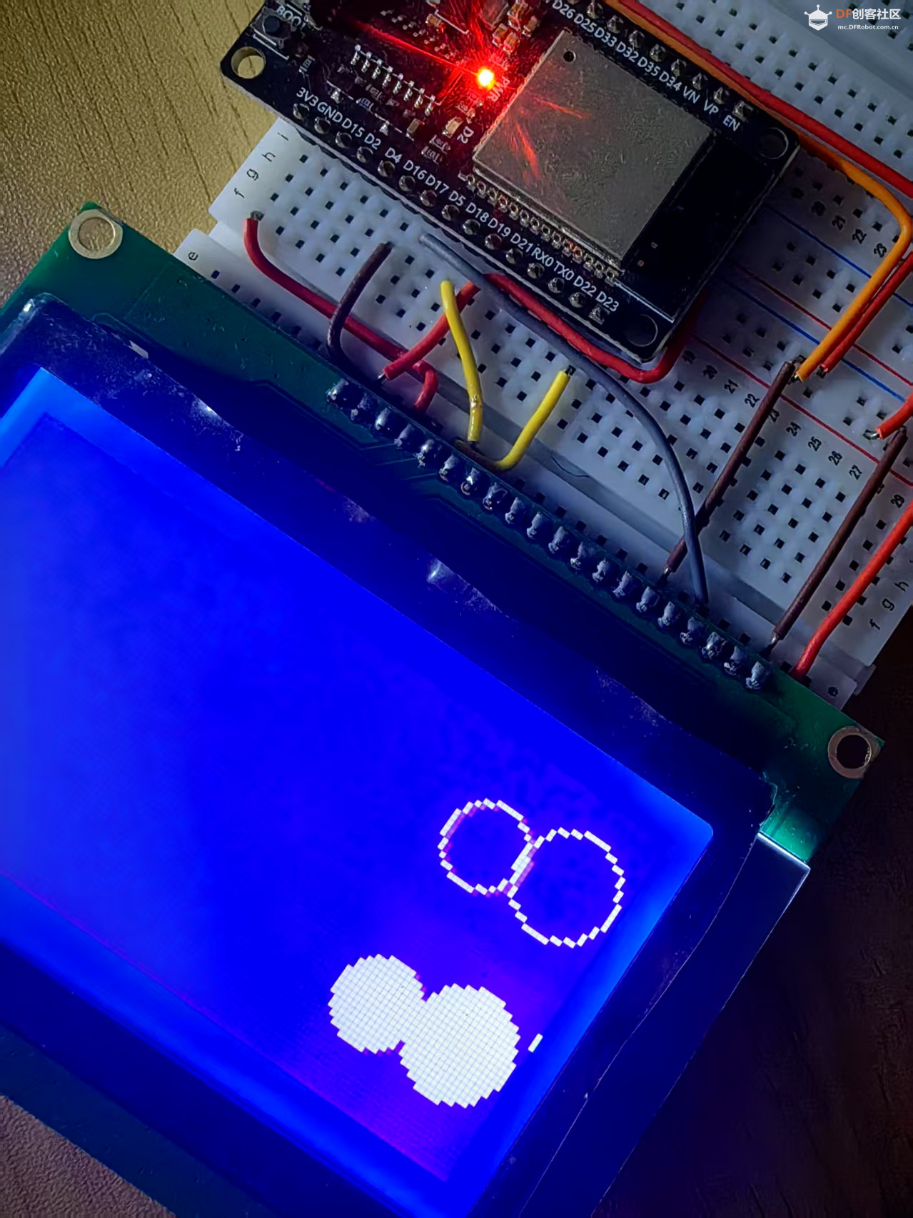

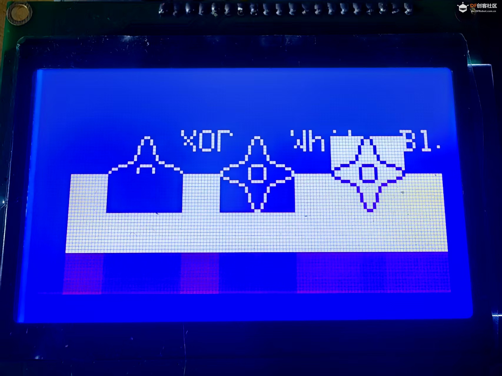

【花雕学编程】Arduino动手做(199)---绘制图形和文本
代码解读
这段代码是基于 Arduino 和 U8g2 库的 OLED 显示屏测试程序,主要用于演示各种图形和文本的绘制功能。
一、库文件与依赖
  1. <p>#include <Arduino.h></p><p>#include <U8g2lib.h></p><p>
  2. </p><p>#ifdef U8X8_HAVE_HW_SPI</p><p>#include <SPI.h></p><p>#endif</p><p>#ifdef U8X8_HAVE_HW_I2C</p><p>#include <Wire.h></p><p>#endif</p>
U8g2lib:核心库,用于驱动各种 OLED/LED 显示屏,支持 SPI/I2C 等通信协议。
SPI/Wire:根据硬件连接条件自动引入 SPI 或 I2C 库,用于硬件通信。

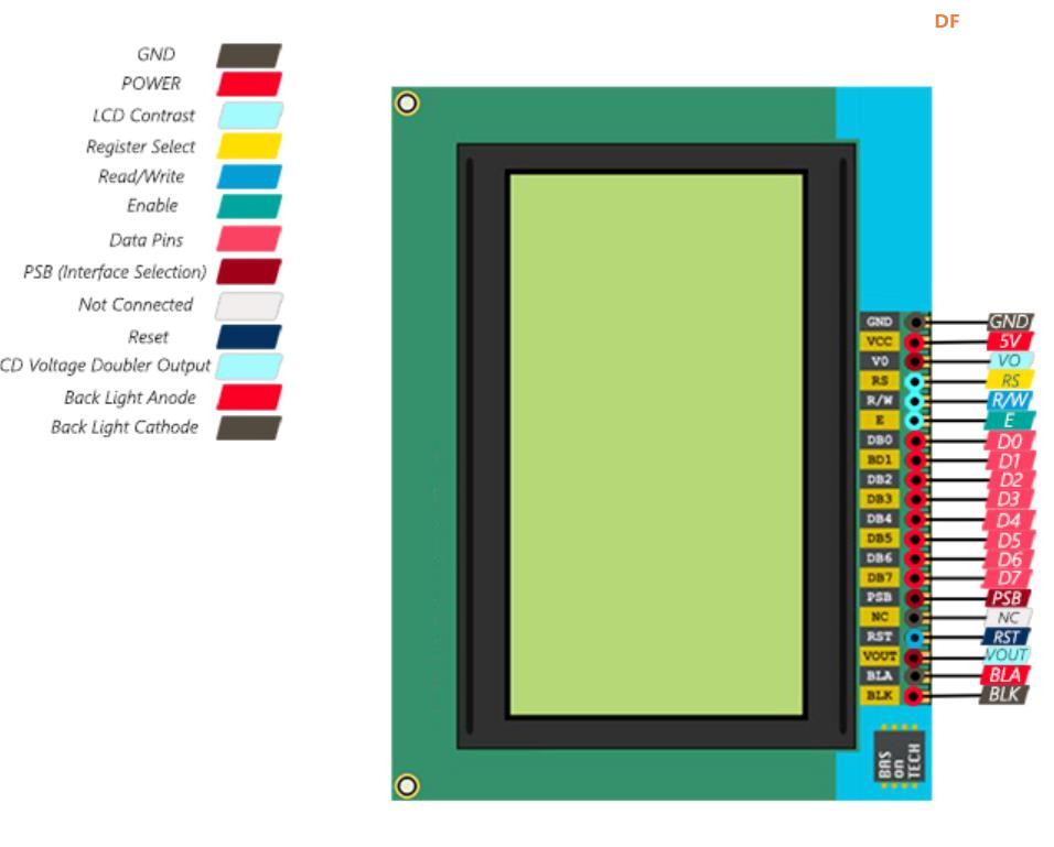

二、显示屏初始化(关键部分)
  1. U8G2_ST7920_128X64_F_SW_SPI u8g2(U8G2_R0, /* Clock=*/ 18, /* Data=*/ 23, /* CS=*/ 16, /* Reset=*/ 17);
驱动选择:使用ST7920控制器的 128x64 像素显示屏,软件 SPI 通信方式。
引脚定义:
Clock:时钟引脚(示例为 18)
Data:数据引脚(示例为 23)
CS:片选引脚(示例为 16)
Reset:复位引脚(示例为 17)
注意:实际使用时需根据硬件连接修改引脚号,或取消注释其他适配型号的初始化代码。
三、图形与文本绘制函数
代码定义了多个函数,用于绘制不同的图形和文本效果:
1. 基础图形绘制
u8g2_box_frame():绘制矩形和带边框矩形。
u8g2_disc_circle():绘制实心圆和空心圆。
u8g2_r_frame():绘制带圆角的矩形。
u8g2_line():绘制直线。
u8g2_triangle():绘制三角形。
2. 文本与字符显示
u8g2_string():显示不同方向(0-3)的文本(0 = 正常,1 = 逆时针 90 度,等)。
u8g2_ascii_1()/u8g2_ascii_2():显示 ASCII 字符(32-127 和 160-255)。
u8g2_extra_page():显示 Unicode 符号(如天气图标)。
3. 位图与混合模式
u8g2_bitmap_overlay():绘制位图并演示透明 / 实心模式。
u8g2_bitmap_modes():对比黑色、白色和 XOR(异或)绘图模式。
发表于 2025-5-18 15:28:49
实验场景图  动态图
【花雕学编程】Arduino动手做(199)---绘制图形和文本图3
【花雕学编程】Arduino动手做(199)---绘制图形和文本图1
【花雕学编程】Arduino动手做(199)---绘制图形和文本图2
【花雕学编程】Arduino动手做(199)---绘制图形和文本图4
