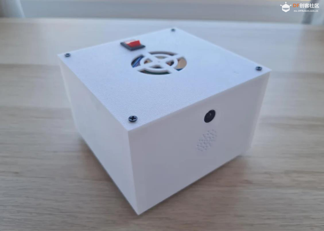

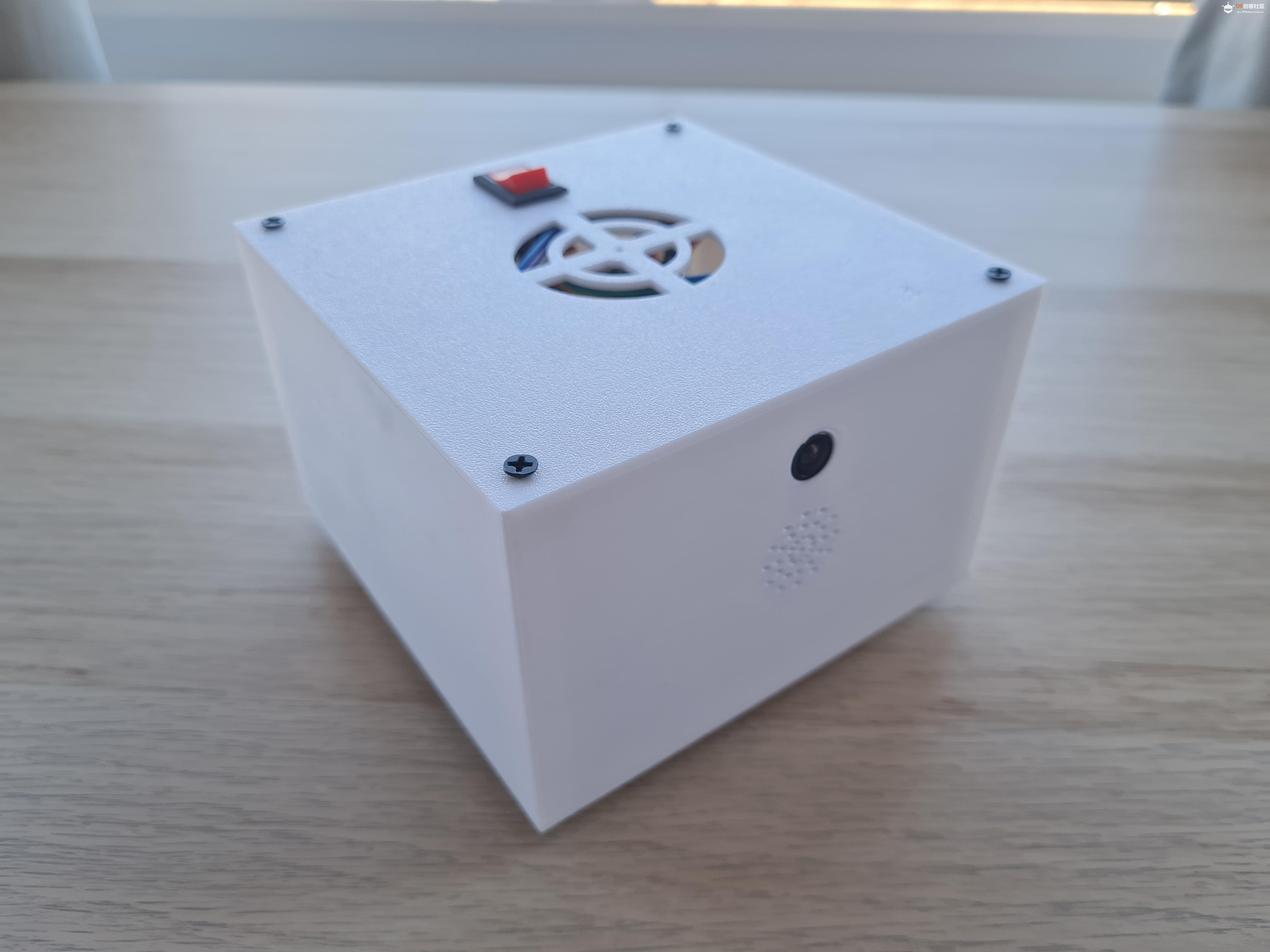

【Arduino 动手做】带有摄像头的 Web 控制 ESP32 桌面机器人
一个简单的 Web 控制 ESP32 机器人,带有摄像头。由 LiPo 电池供电,使用 4 个 n20 电机。

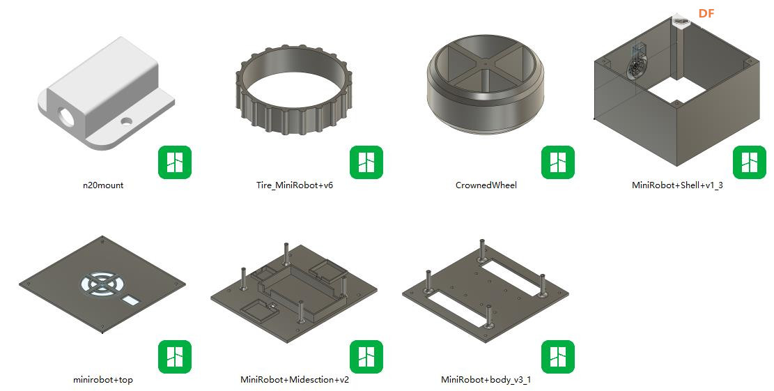

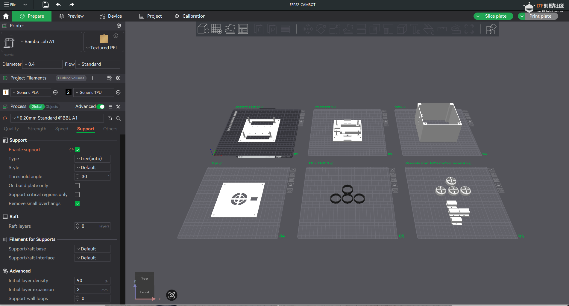

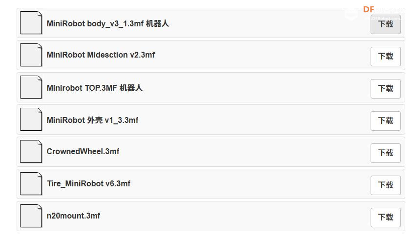

第 1 步:3D 打印组件
在 PLA 中打印 Wheels、bottom、mid、top、shell 部分。这总共需要大约 7-8 小时,但可能需要更长的时间,具体取决于您的打印机。我建议打印底部、车轮、轮胎和 N20 电机外壳,以便在打印外壳和上部时更快地开始项目。
使用 95A TPU 打印轮胎(确保在正确的温度下打印以减少任何瑕疵)
【Arduino 动手做】带有摄像头的 Web 控制 ESP32 桌面机器人图1
【Arduino 动手做】带有摄像头的 Web 控制 ESP32 桌面机器人图3
【Arduino 动手做】带有摄像头的 Web 控制 ESP32 桌面机器人图2

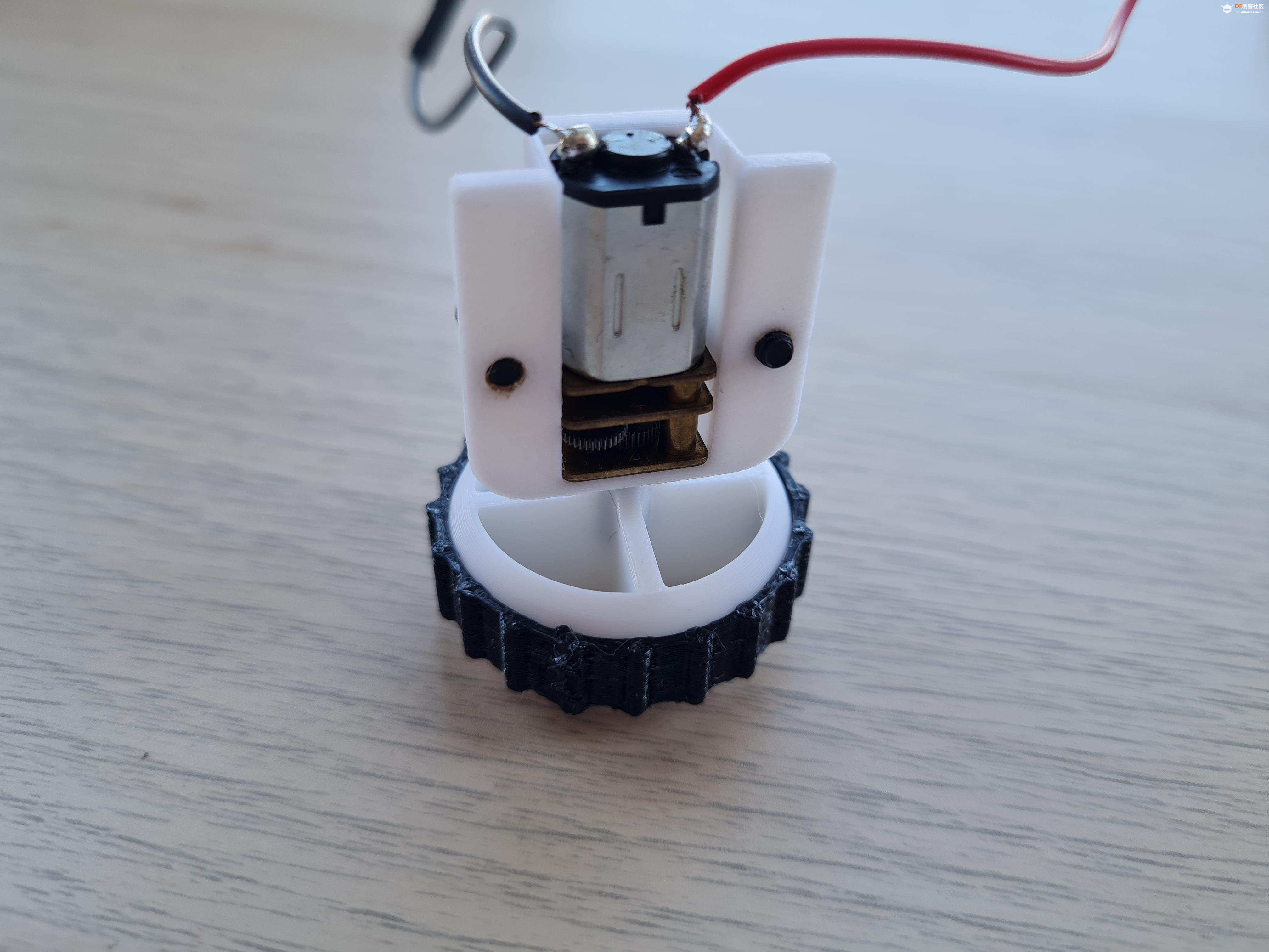

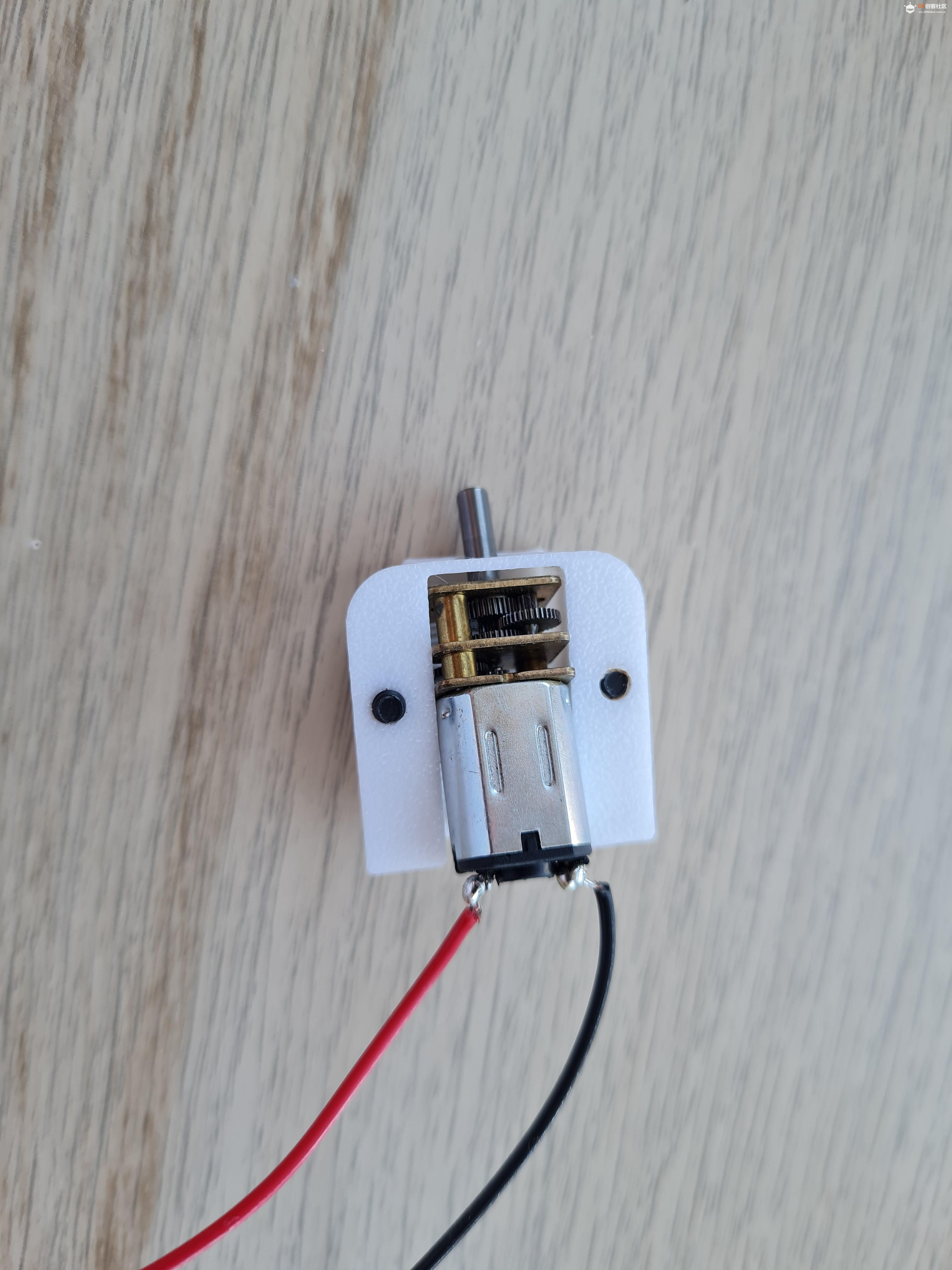

发表于 2025-5-23 11:47:30

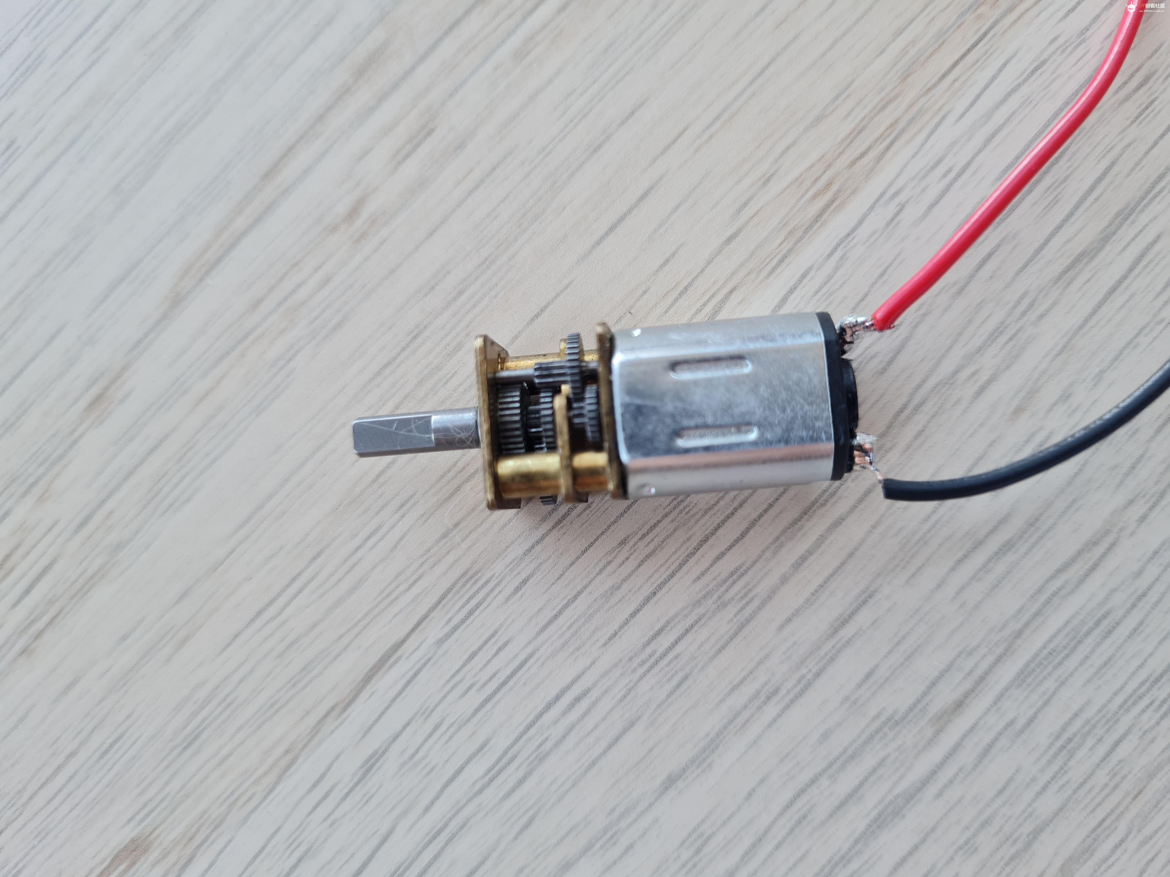

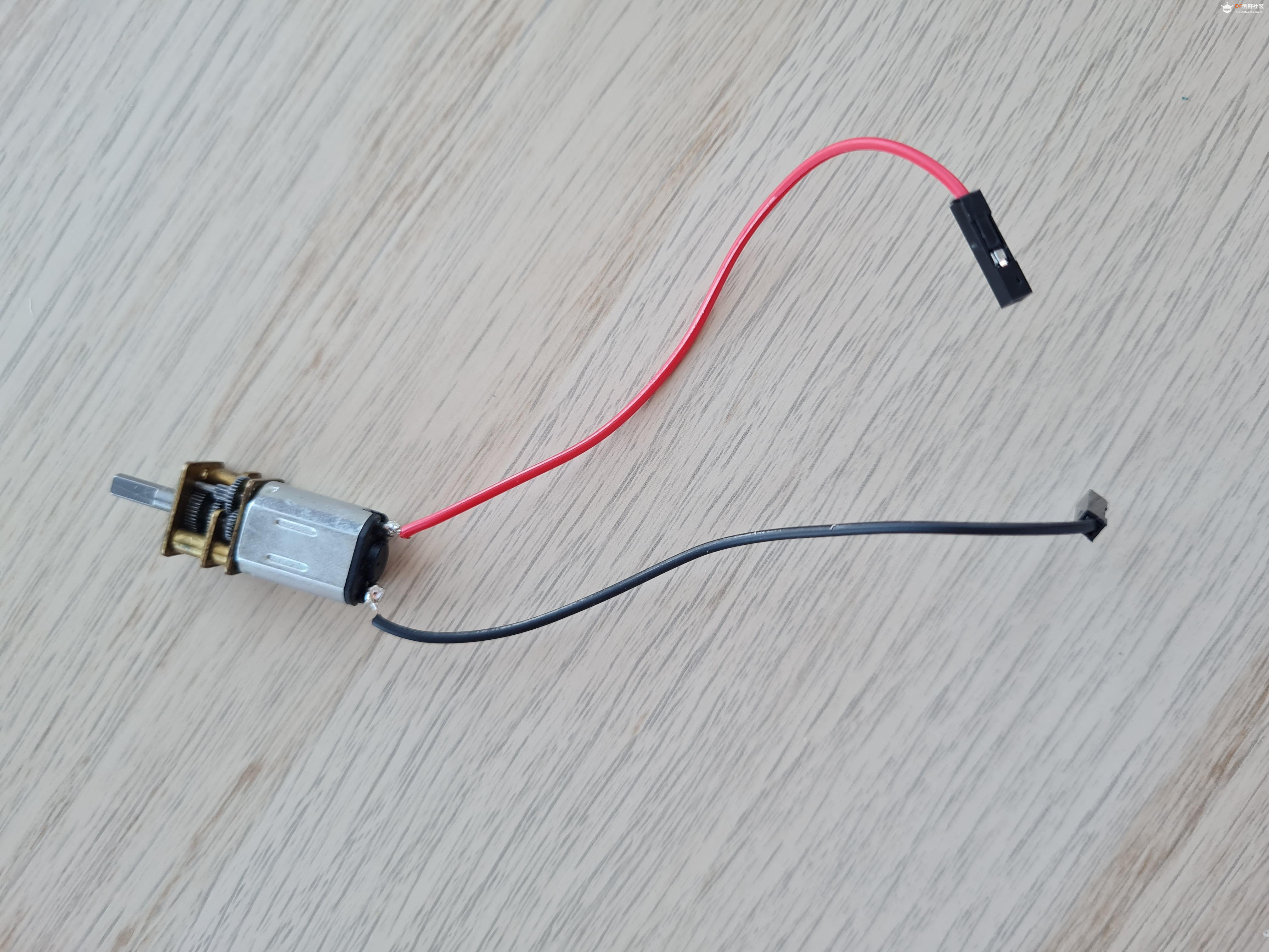

第 2 步:焊接电机连接
您的电机可能带有预焊接的电线,但我发现它们可能很弱并且几乎不费吹灰之力就会折断。我将其中一根母对母跨接电缆切成两半,将非连接器端剥去约 5-10 毫米,然后将其焊接到电机上。
焊接到电机引脚时要小心,不要焊接得太热,否则可能会损坏电机外壳和连接点。对所有 4 个电机执行此作。我发现最好用黑色和红色电缆焊接它们,并将它们全部焊接到相同的方向(你可以通过电机上的齿轮看出)。

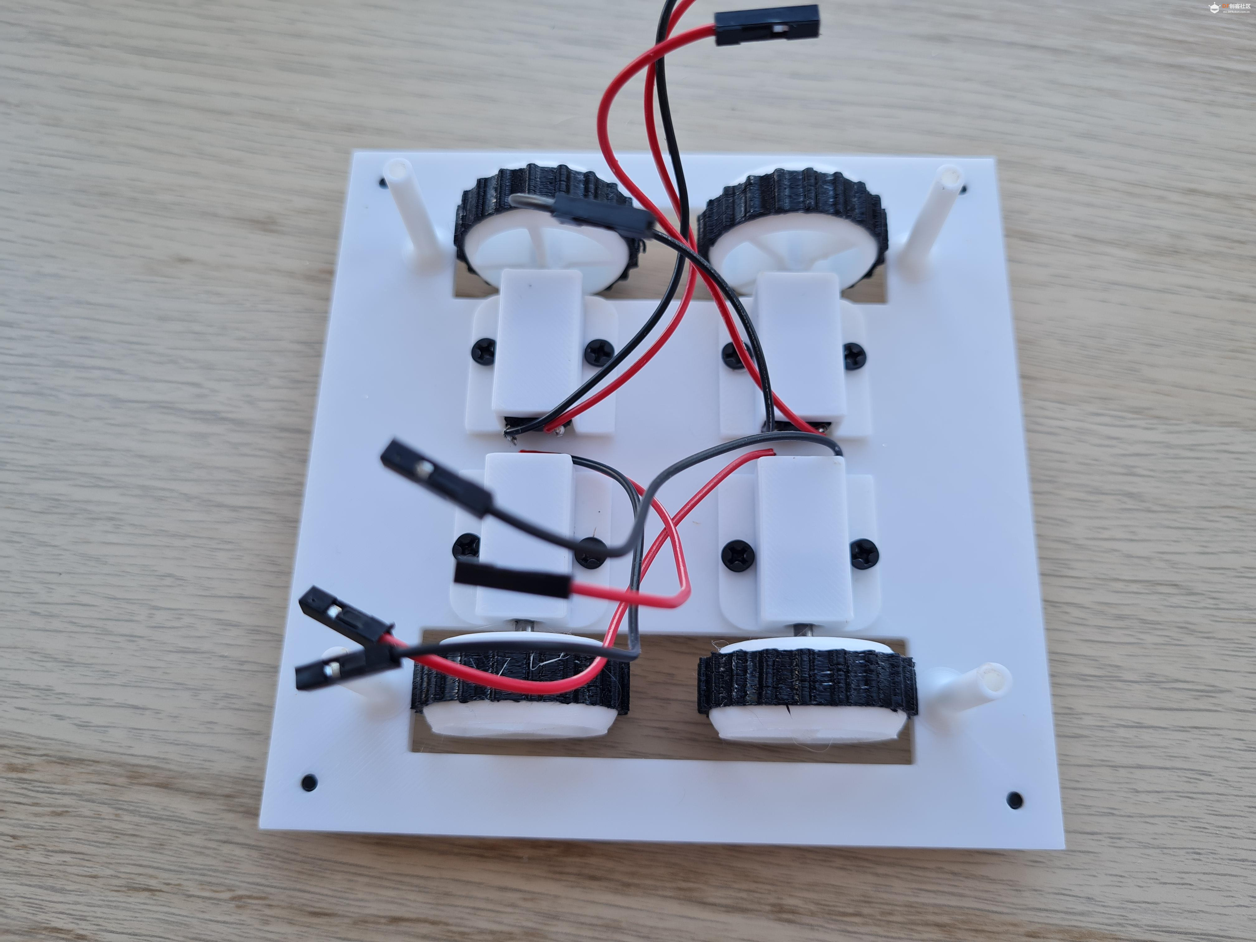

发表于 2025-5-23 11:54:41

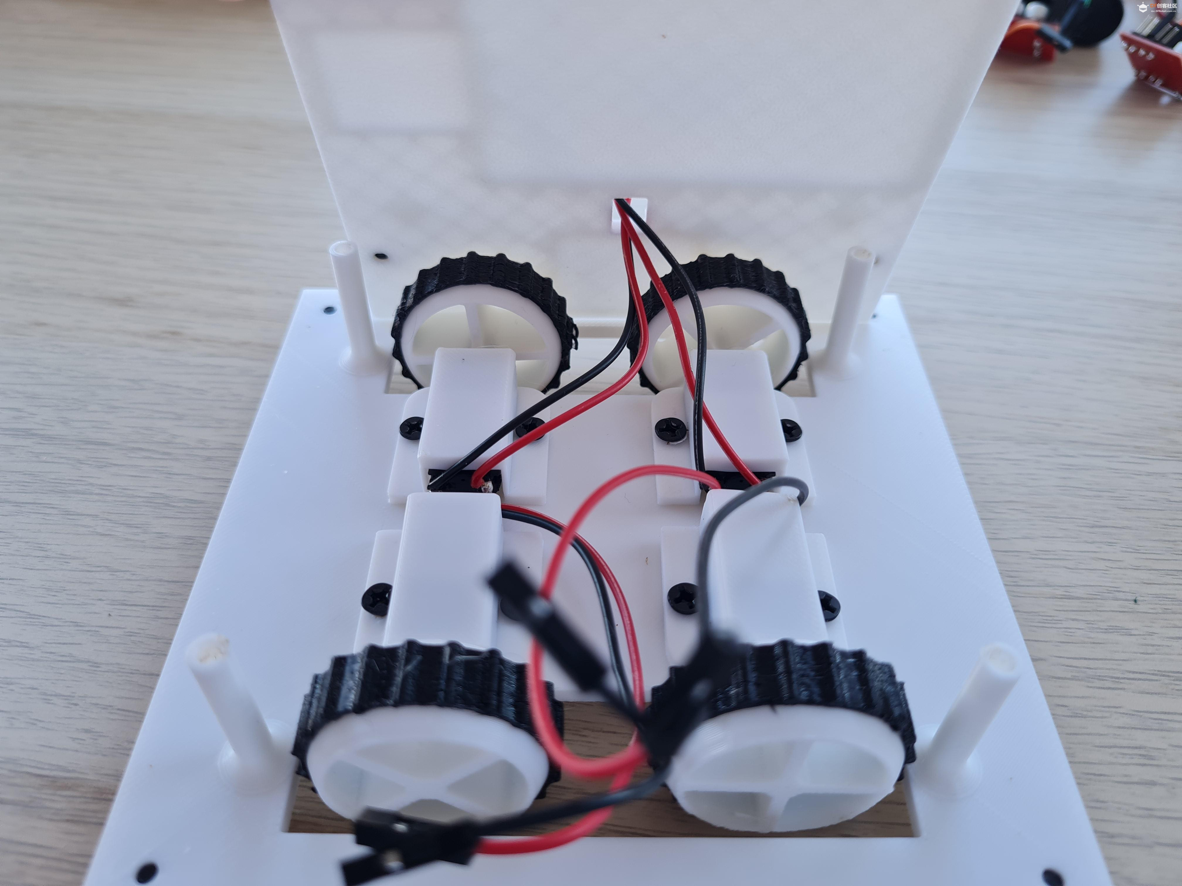

第 3 步:安装电机 + 轮子
在底壳上,您会看到中间有 8 个螺丝孔,这是 4 个电机外壳拧入到位的位置。
首先将每个电机插入 n20 电机外壳杆端,然后将背面卡入到位。
对于 4 个轮子将轮胎重叠在一个车轮上,它应该很紧,几乎看起来不合适,但 95a 的伸展性刚好可以放在车轮上。这样做是为了确保它保持原状。现在将每个轮子连接到 N20 电机。如果您查看 4 个部分之一的车轮,它会有一个轻微的颠簸,这是 N20 轴的平坦部分应该面向的一侧,并将车轮推到电机上。根据你的打印方式,有些可能几乎没有力量继续,但有些可能需要更多的鼓励。如果它太容易滑入和滑出,那么您可能需要检查您的打印设置。
现在拧入每个外壳,并将轮子连接到底座上。外壳应与中间部分的螺丝柱位于同一侧。

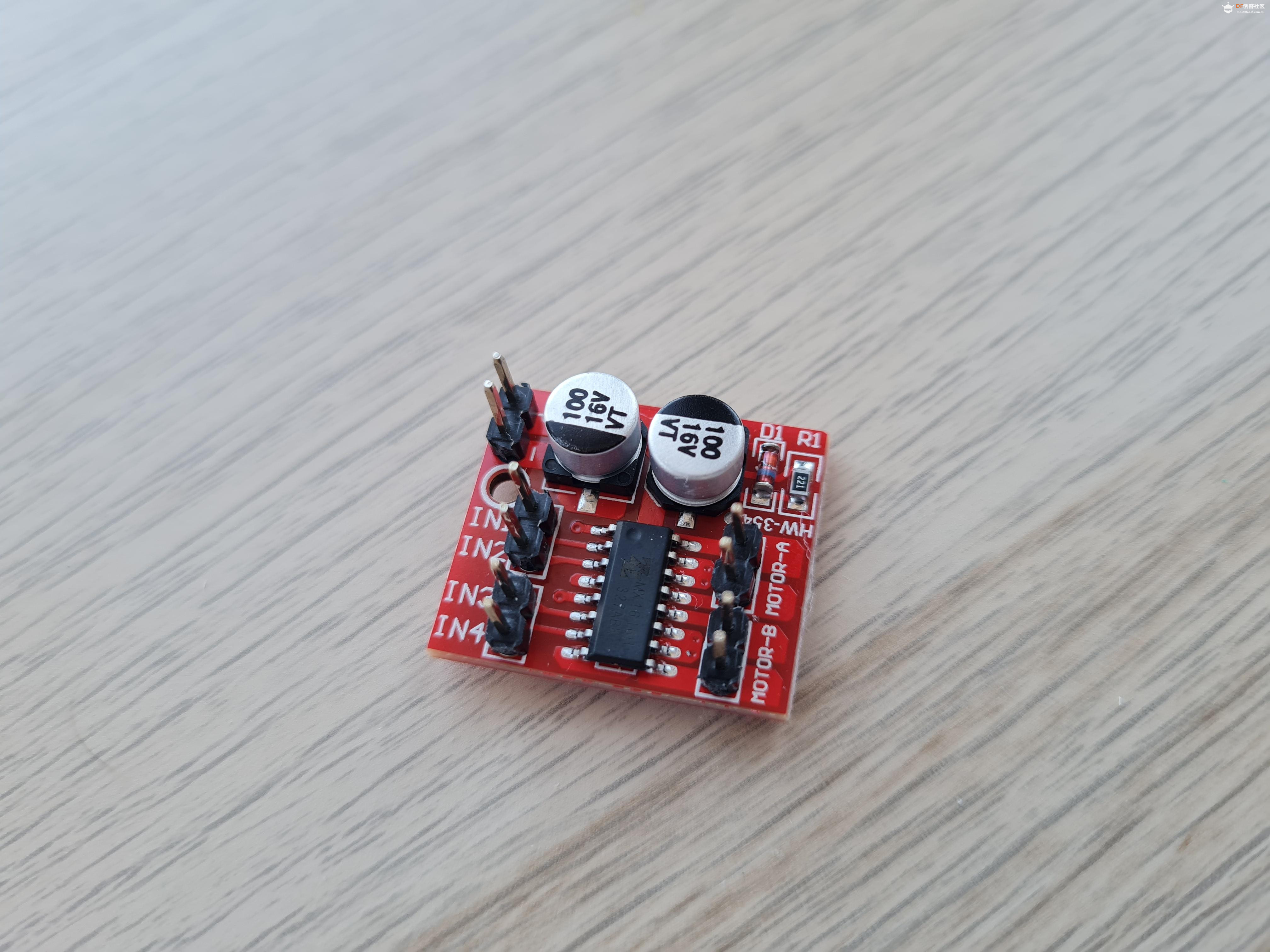

第 4 步:将接头焊接到电机驱动器上
您可以直接在电机和驱动器之间焊接电线,但在尝试解决问题时可能会导致问题。我发现只需焊接一些接头就更容易了,这样我就可以连接或断开跳线以帮助发现任何问题。焊接所有 9 个接头。您应该能够为每个 2 针孔一组 2 个来执行它们。同样,不要焊接得太热,否则可能会熔化将引脚固定到位的塑料。

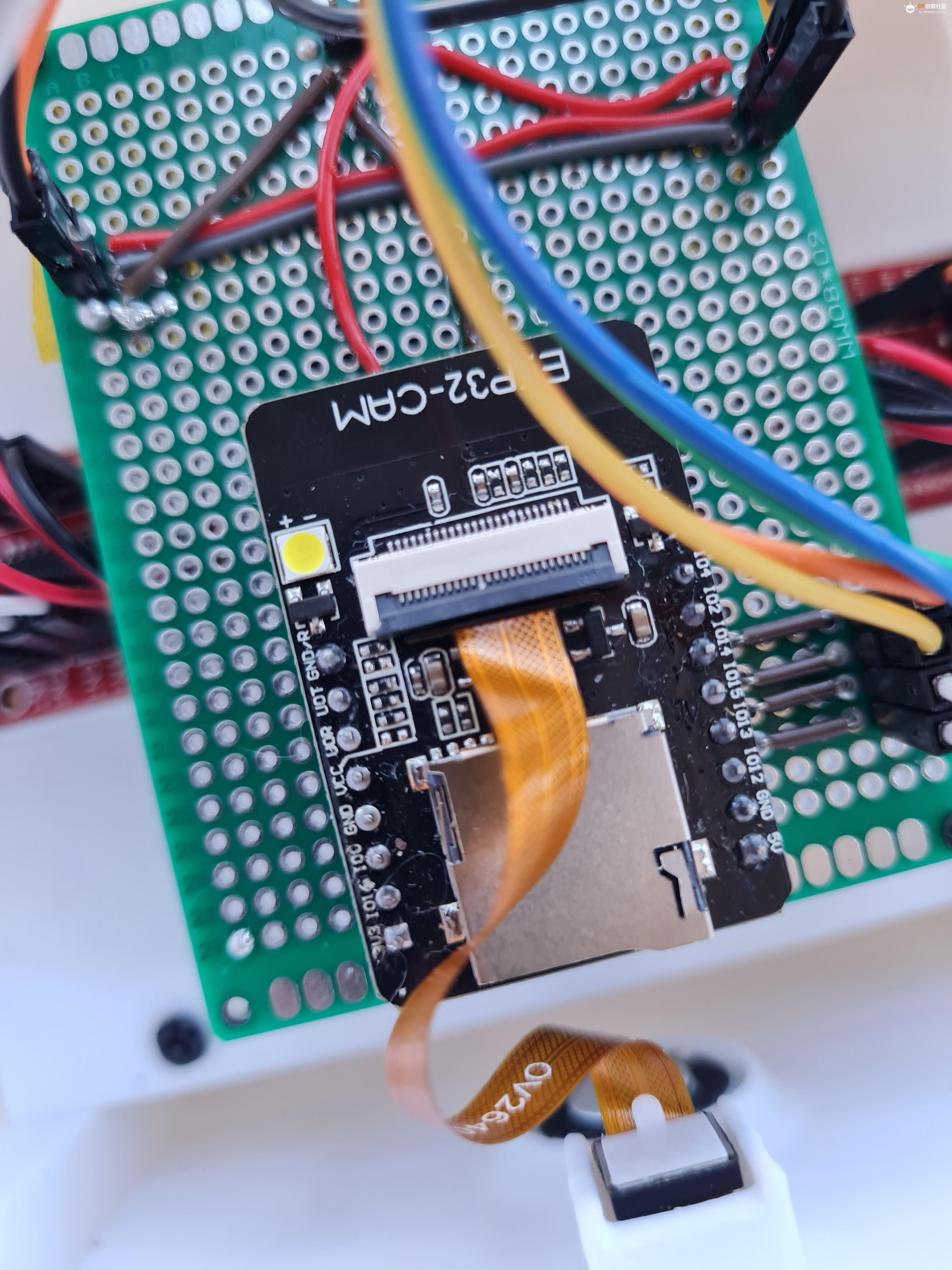

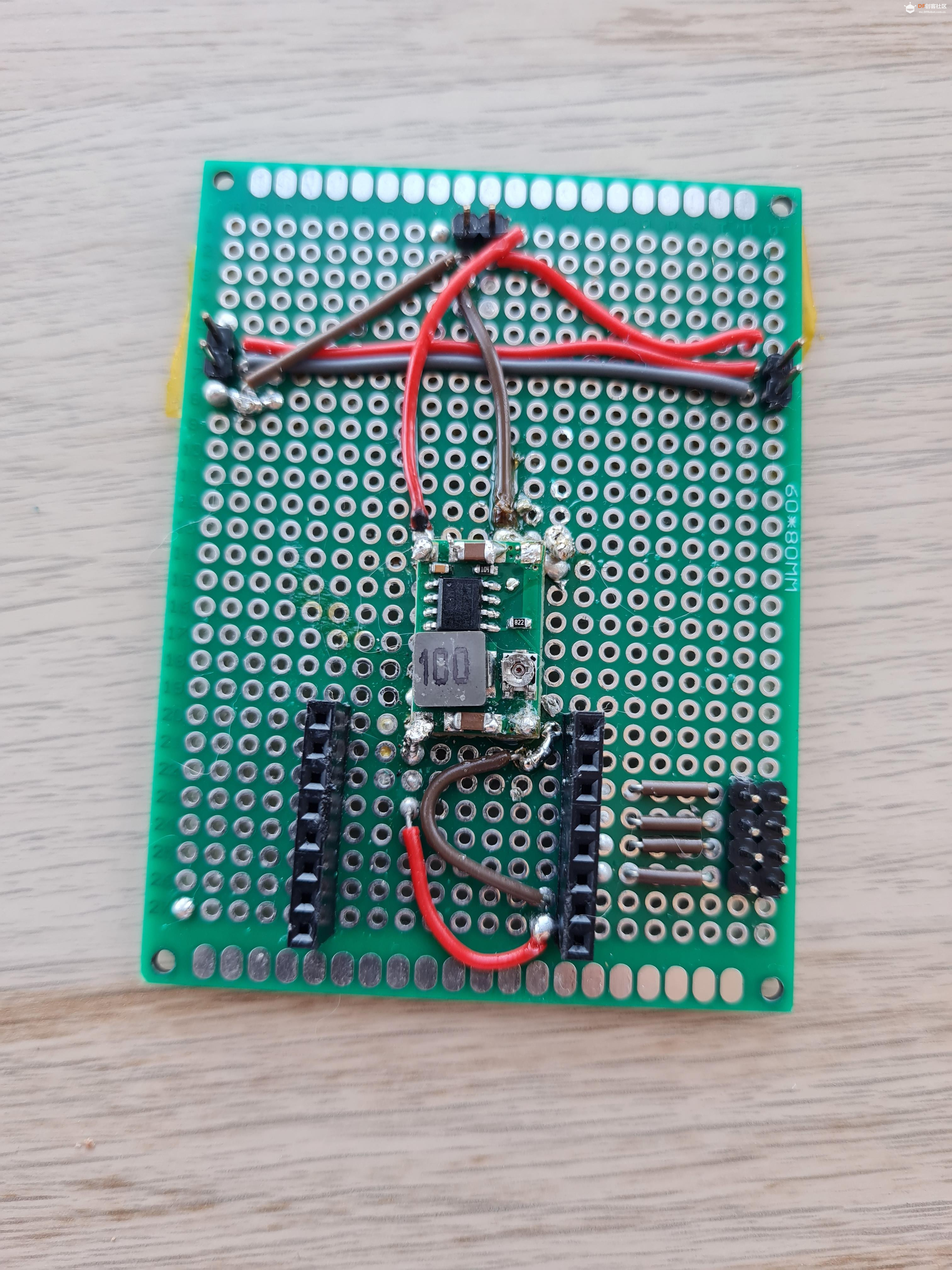

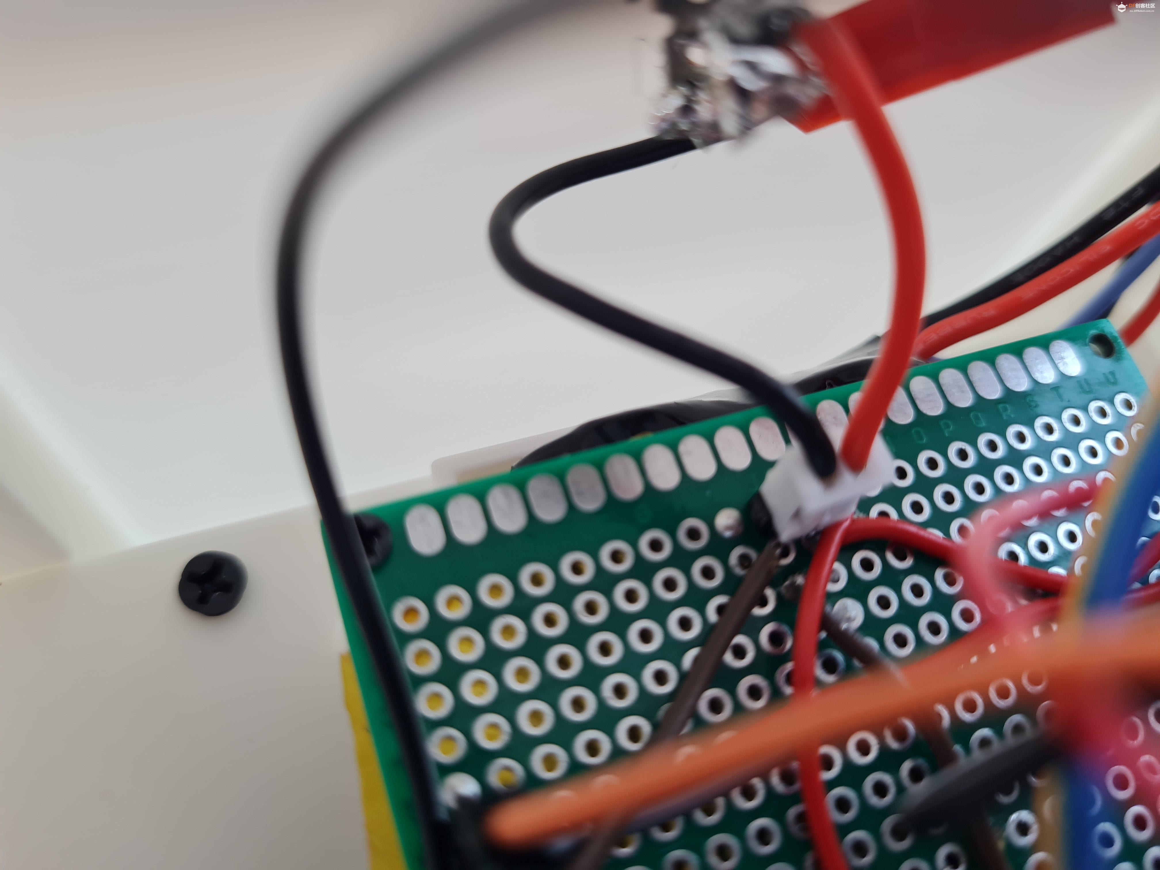

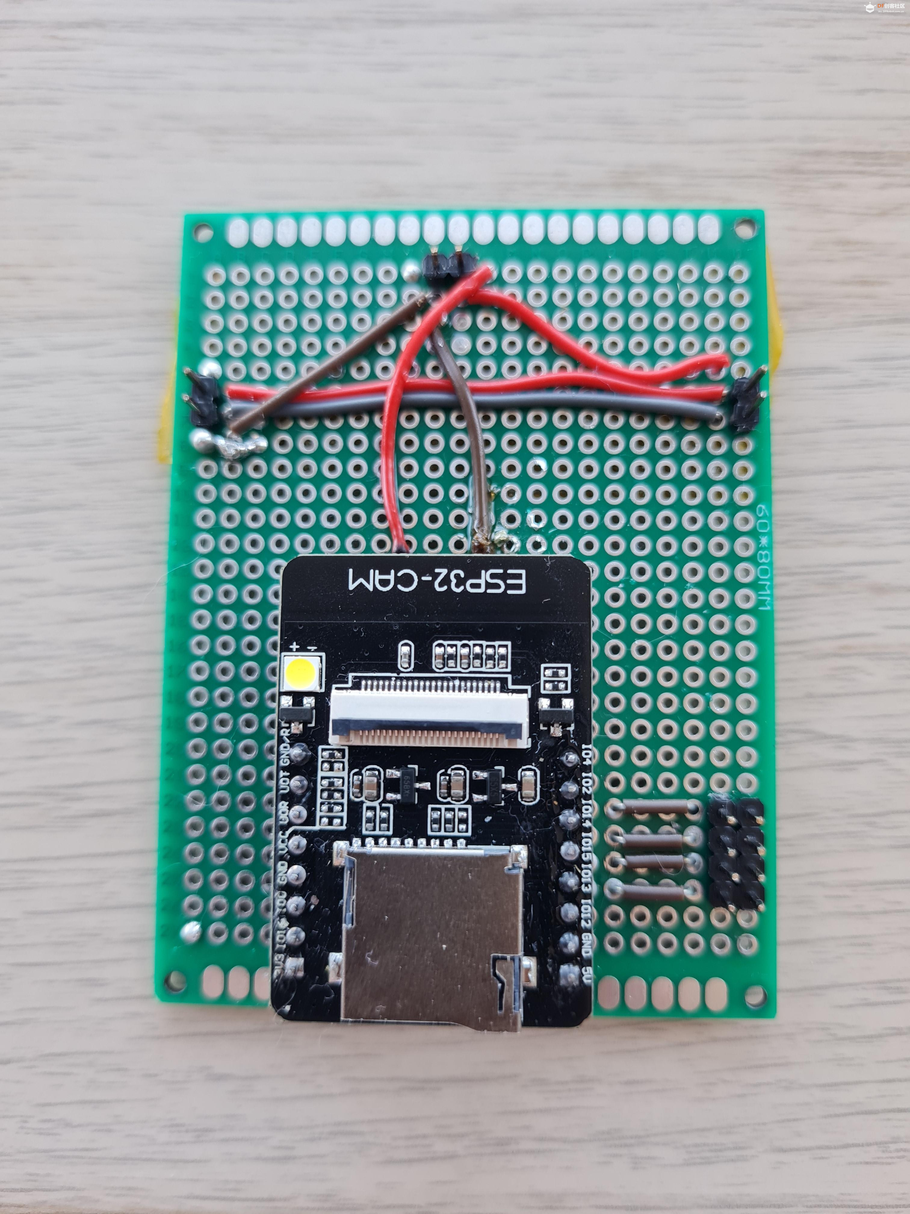

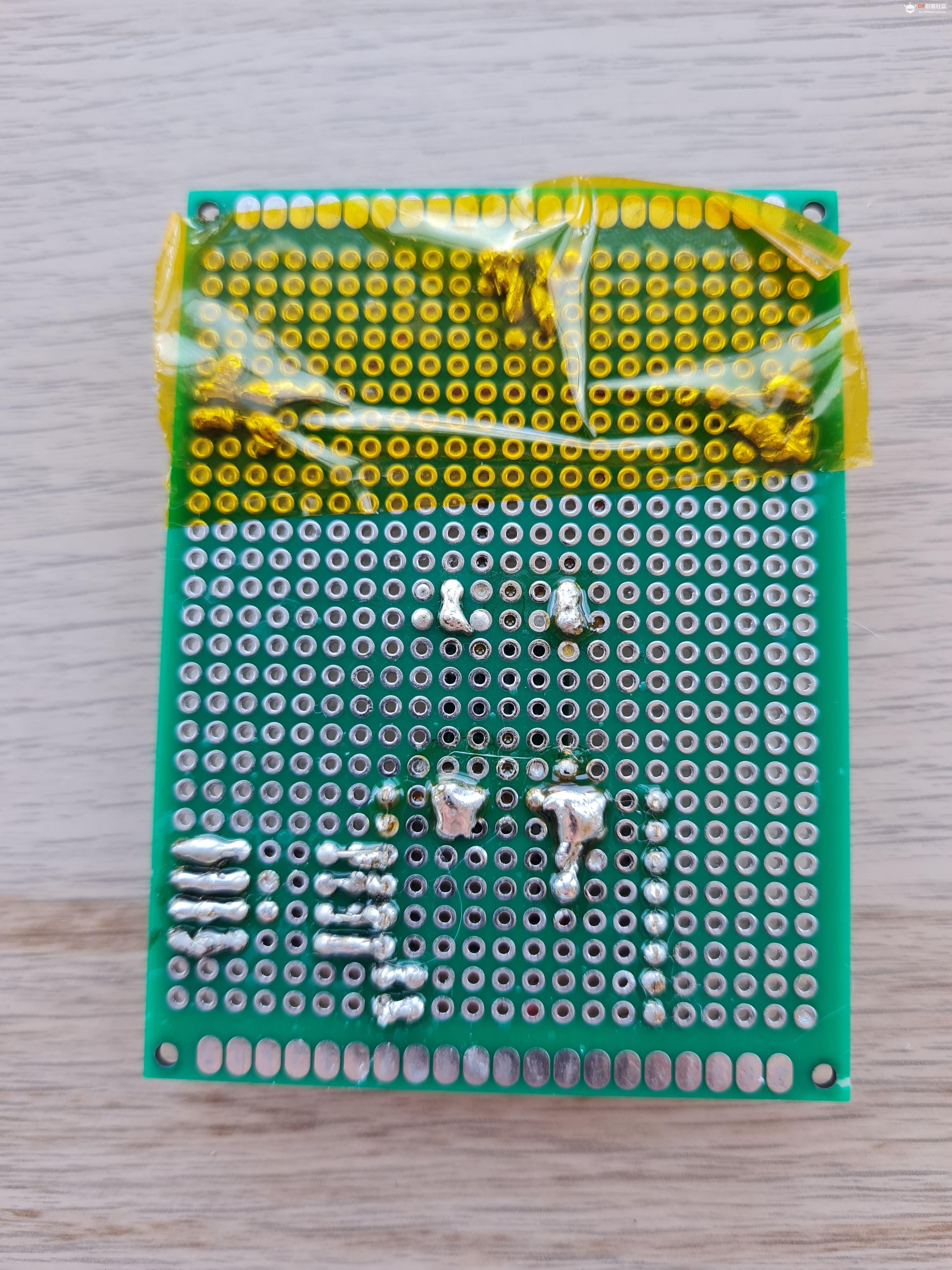

第 5 步:焊接配电板
图为配电板上需要如何连接。我的焊接不是最好的,但应该让您大致了解它们应该如何协同工作。lipo 需要为电机驱动器的 2 个电源连接和直流降压转换器的连接供电。转换器的另一侧需要连接到 ESP32 上的 5V 和 GND。然后将 8 个接头(2 行,每行 4 行)连接到 GPIO。

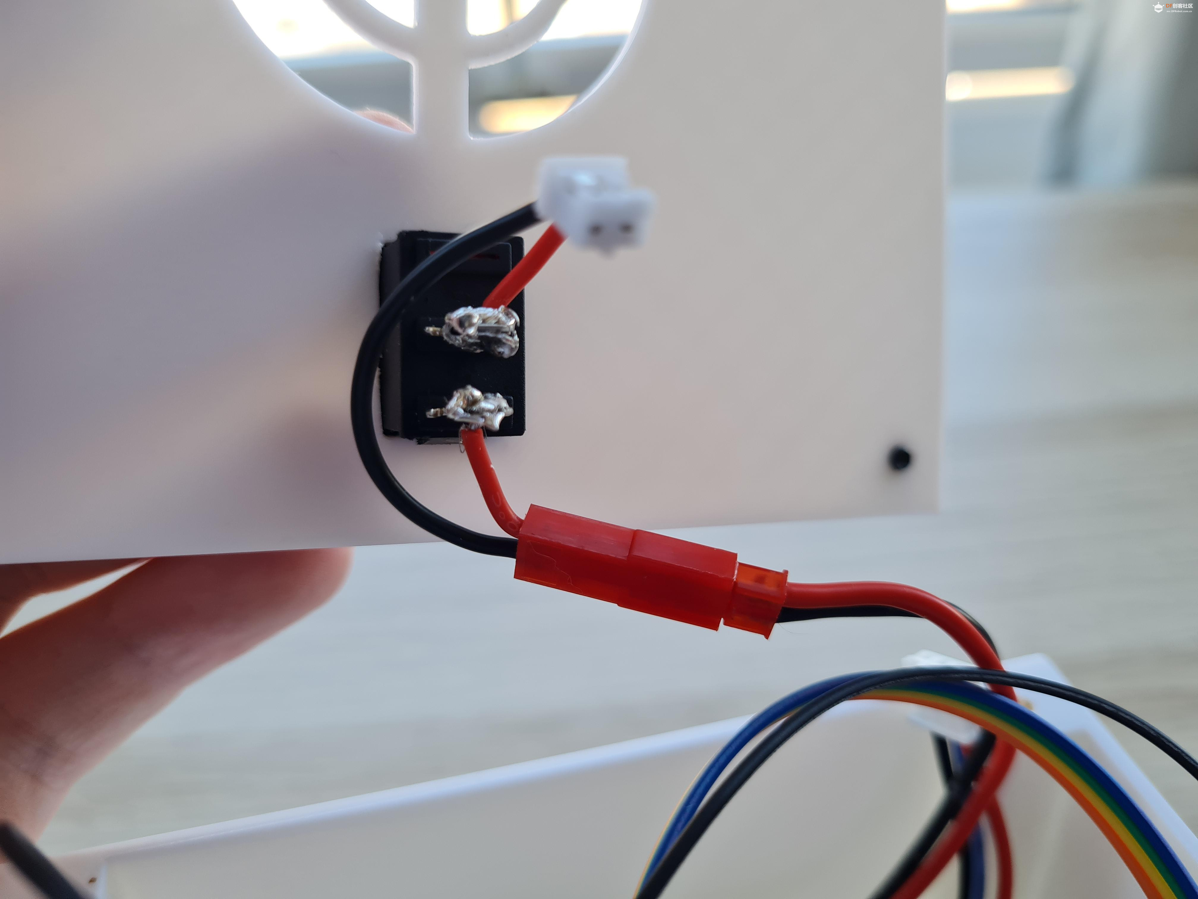

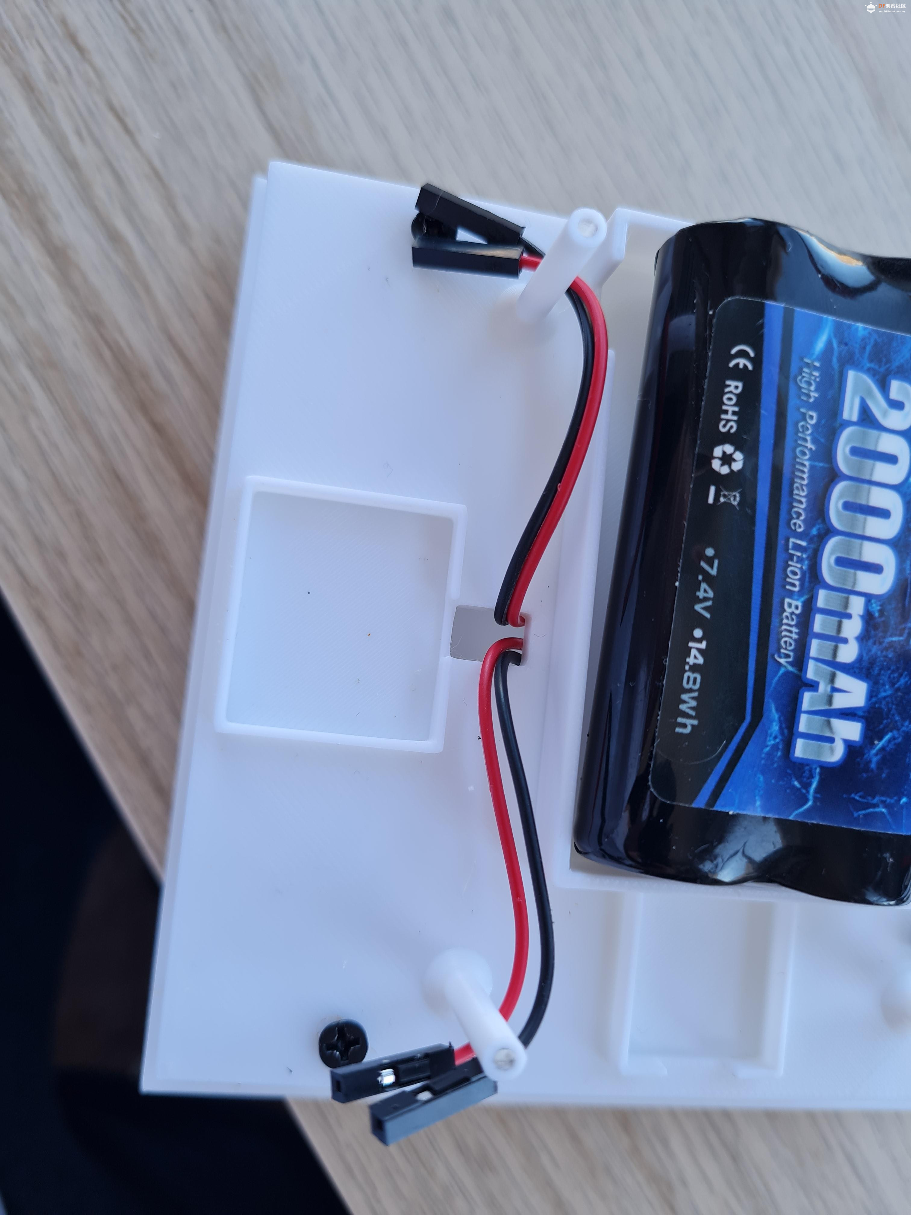

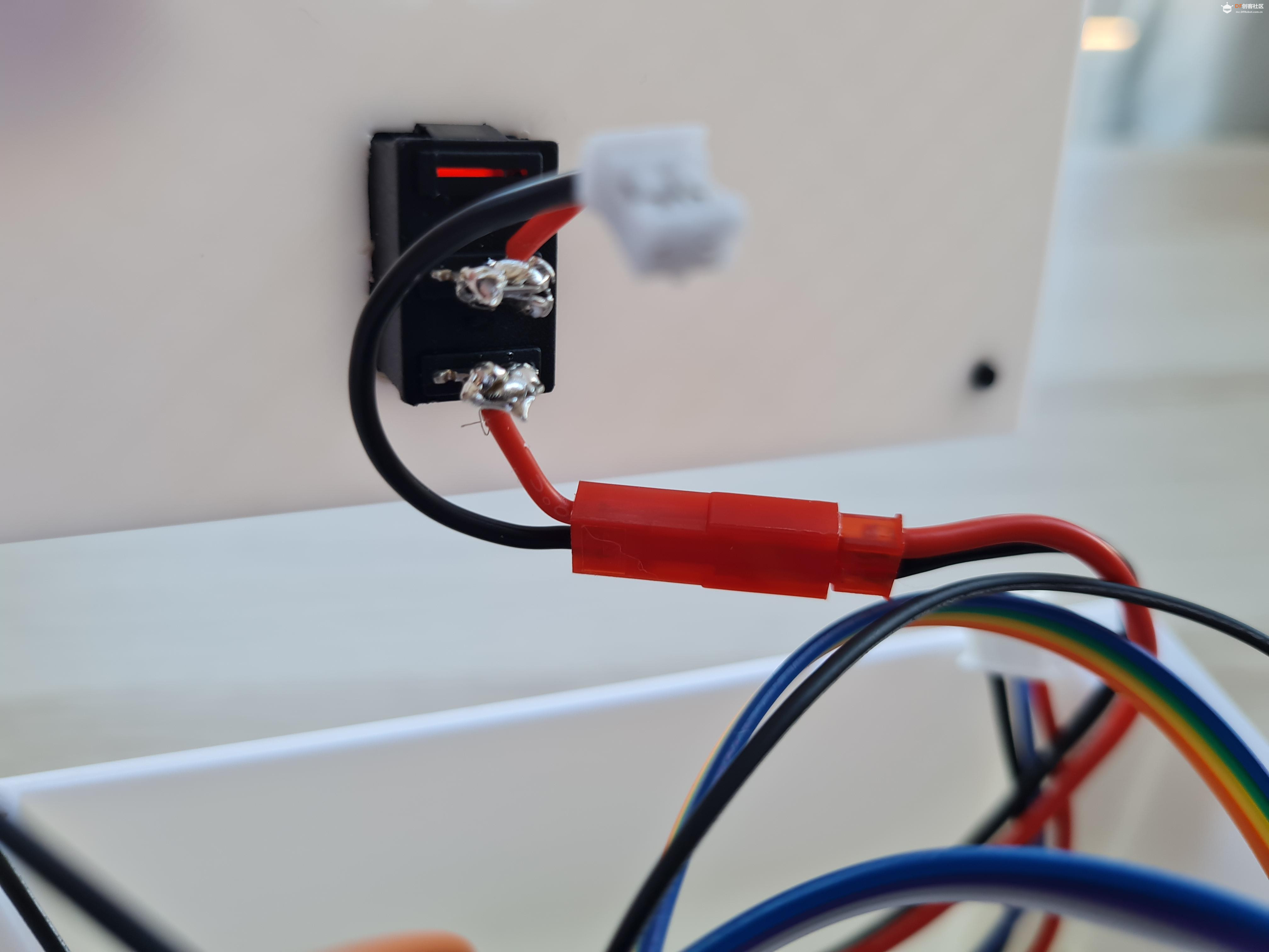

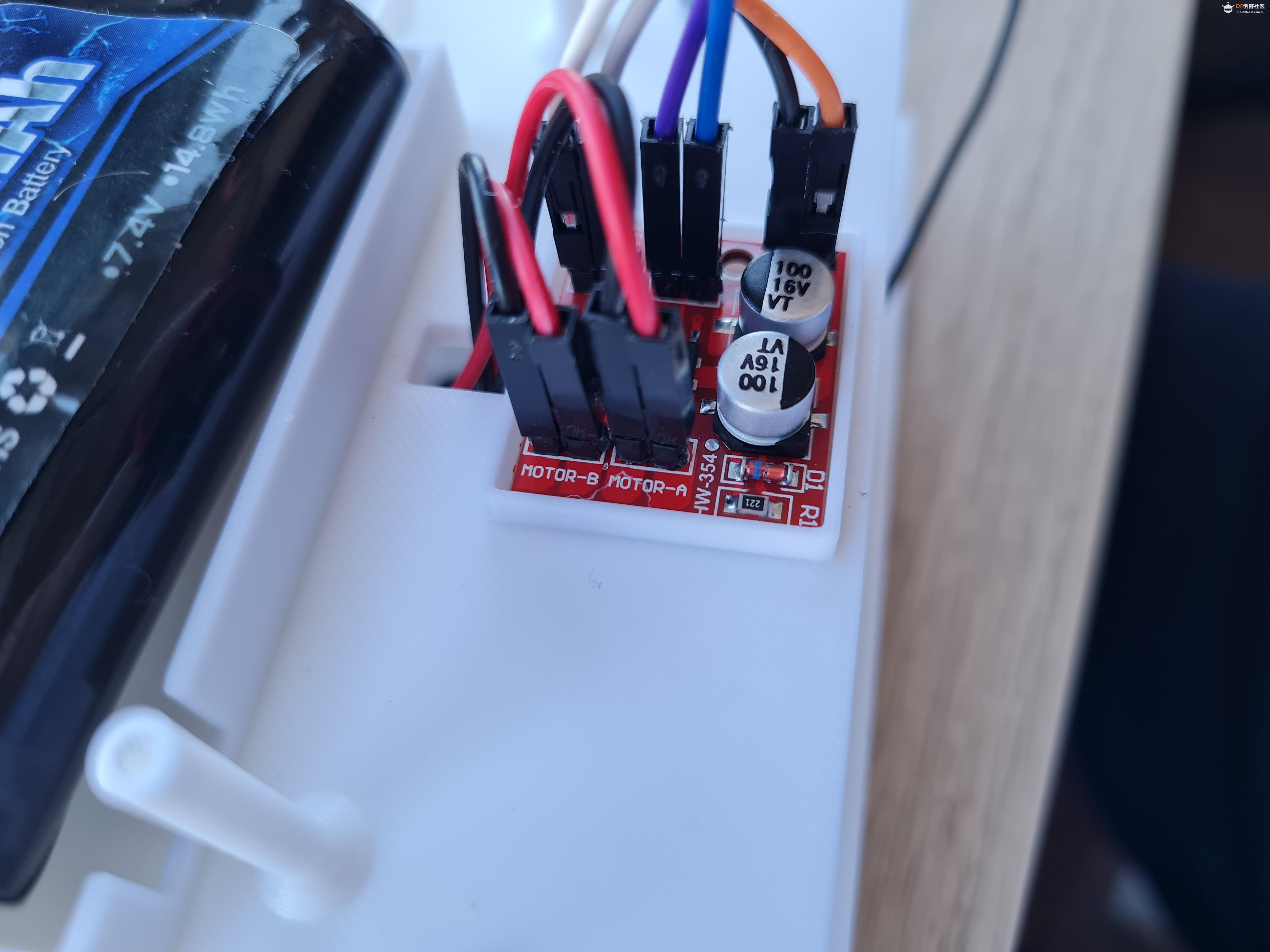

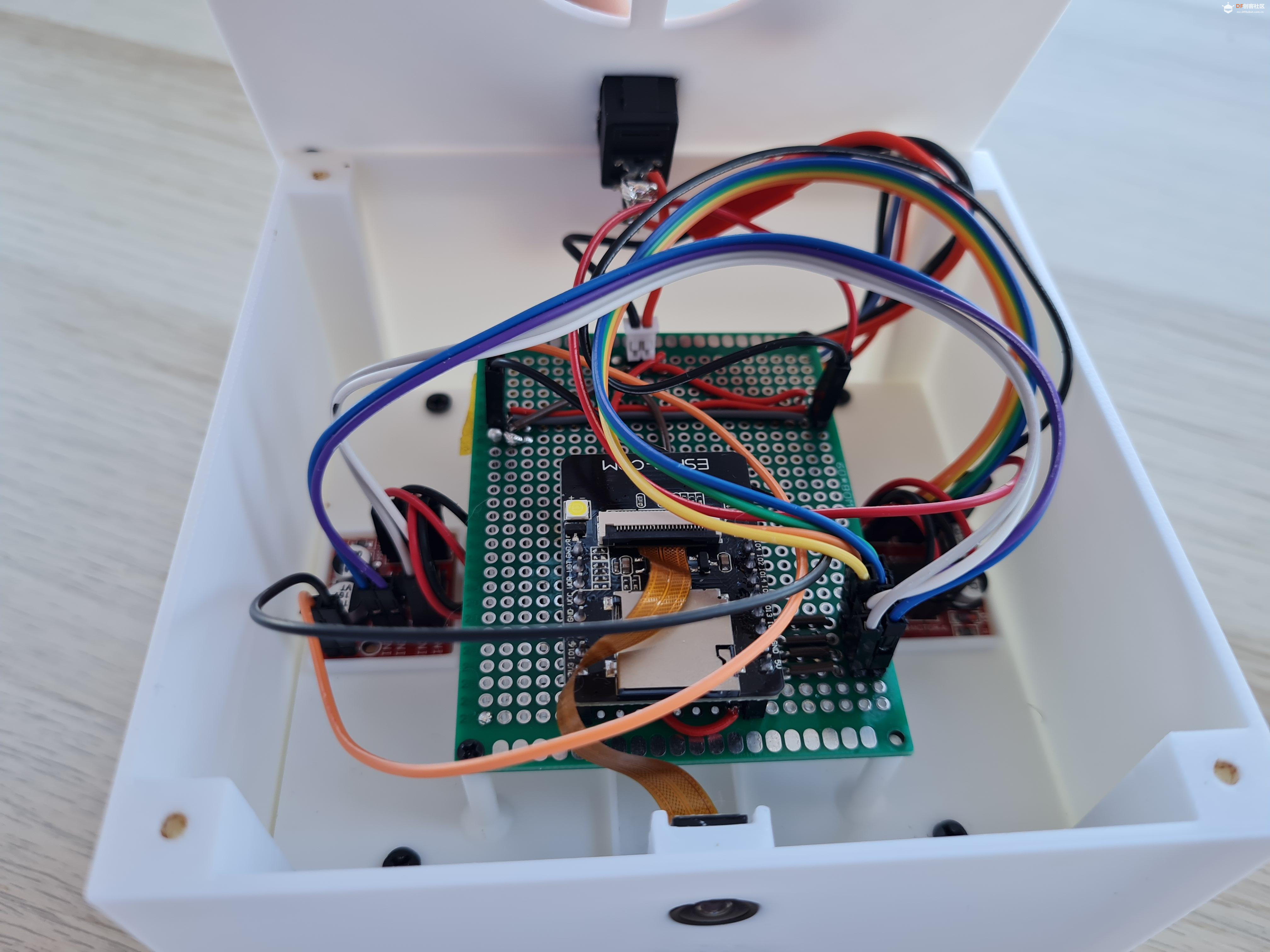

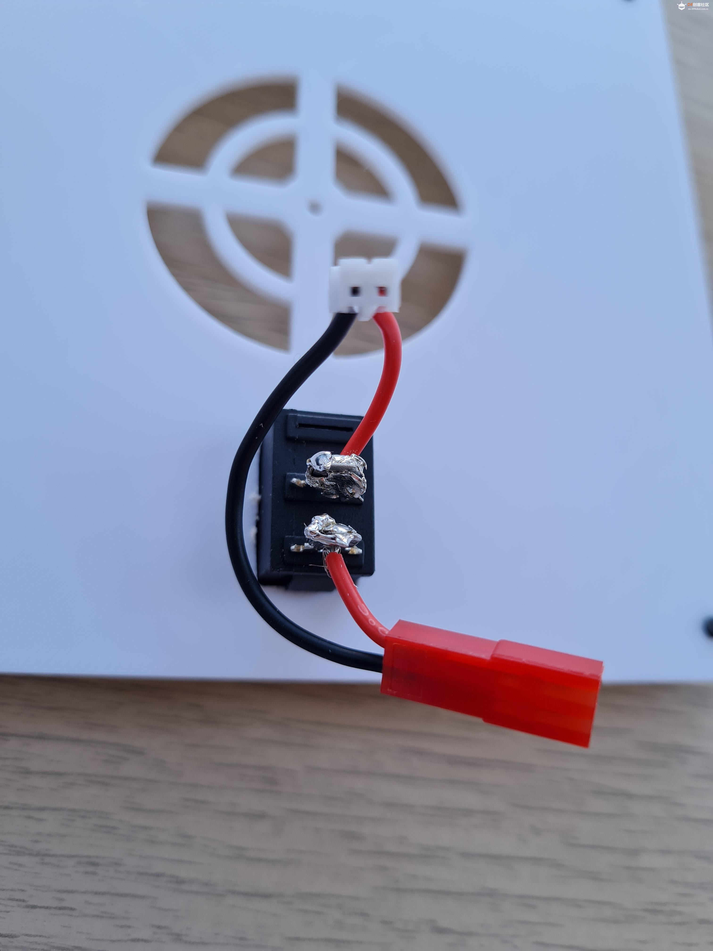

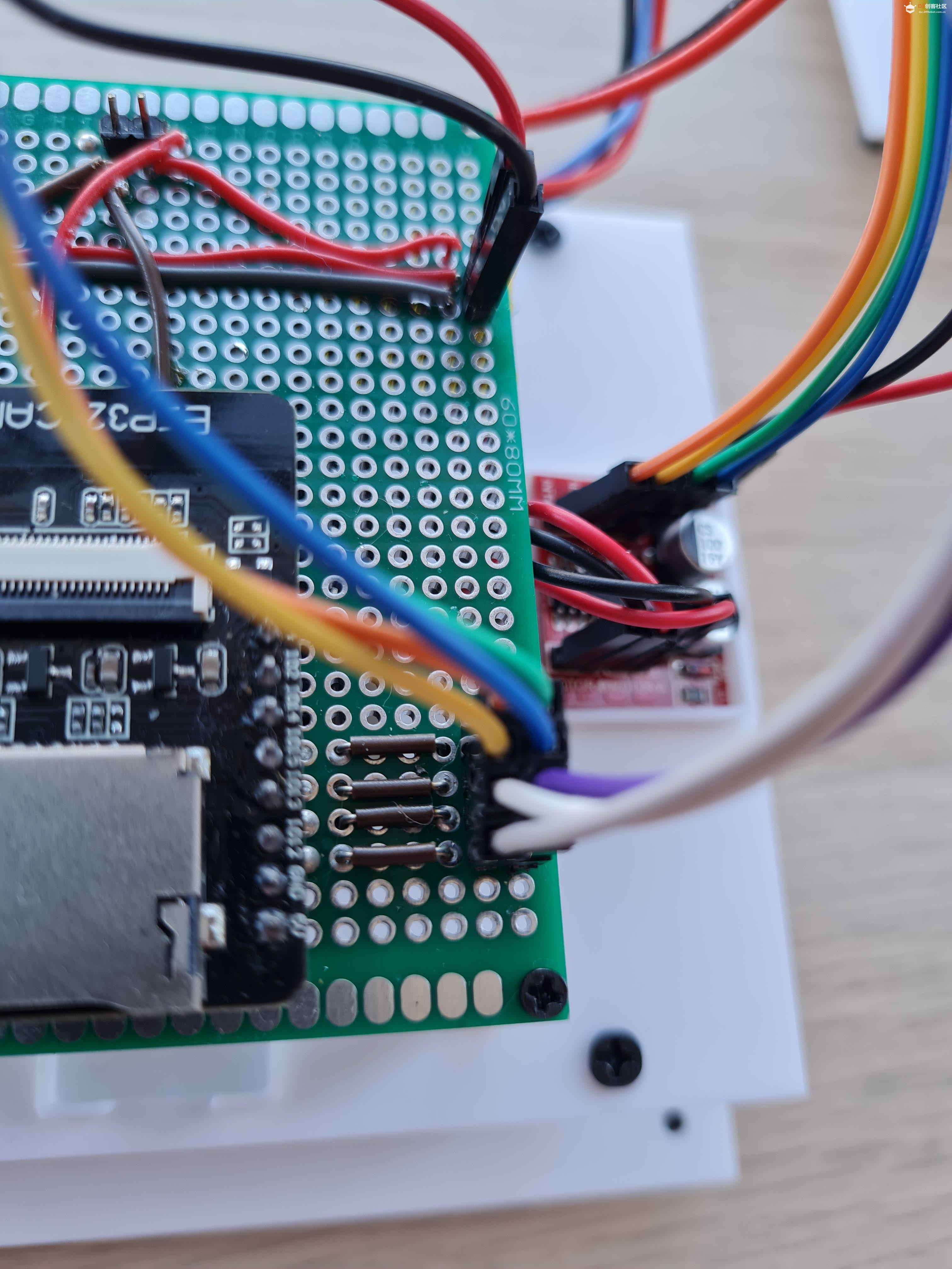

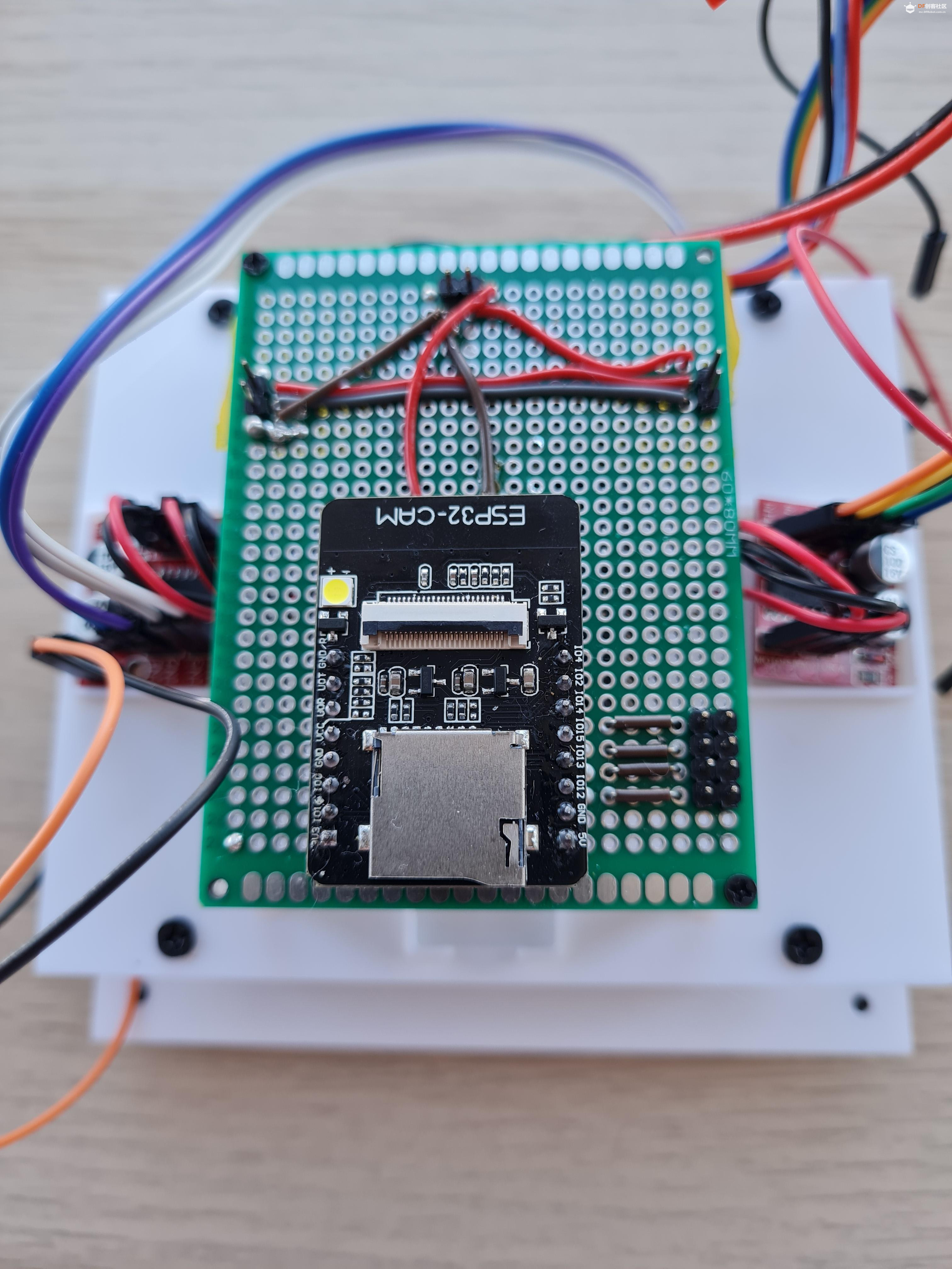

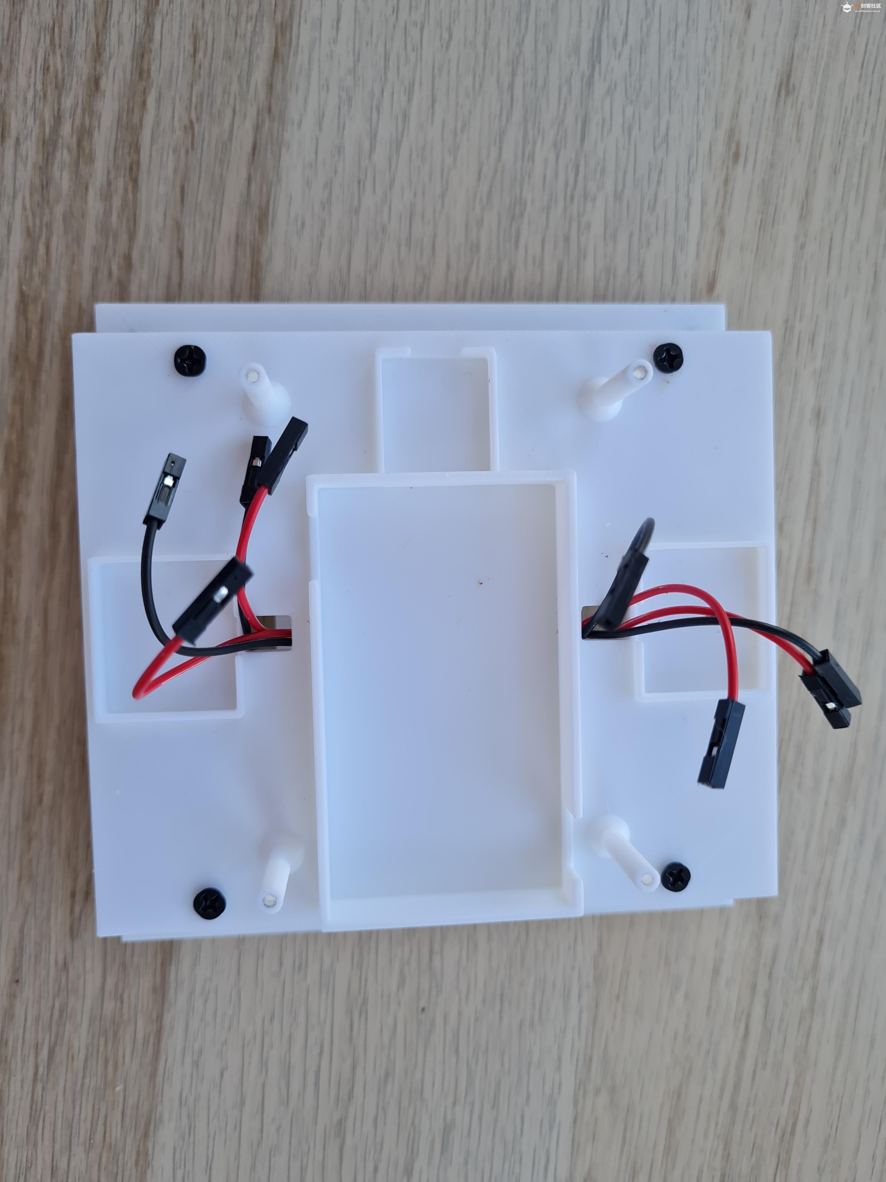

第 6 步:连接所有内容
一旦打印出中间部分,您就可以将每个电机的电缆向上穿过提供的小孔,如图所示插入电机驱动器,并将电池放在中间的部分..确保您也拧紧了中段。拧紧电源板,使连接点朝上。将电源和接地连接到每个电机控制器,然后连接到每根控制电缆。
【Arduino 动手做】带有摄像头的 Web 控制 ESP32 桌面机器人图4
【Arduino 动手做】带有摄像头的 Web 控制 ESP32 桌面机器人图6
【Arduino 动手做】带有摄像头的 Web 控制 ESP32 桌面机器人图5
【Arduino 动手做】带有摄像头的 Web 控制 ESP32 桌面机器人图7
【Arduino 动手做】带有摄像头的 Web 控制 ESP32 桌面机器人图8

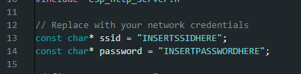

发表于 2025-5-23 12:01:39

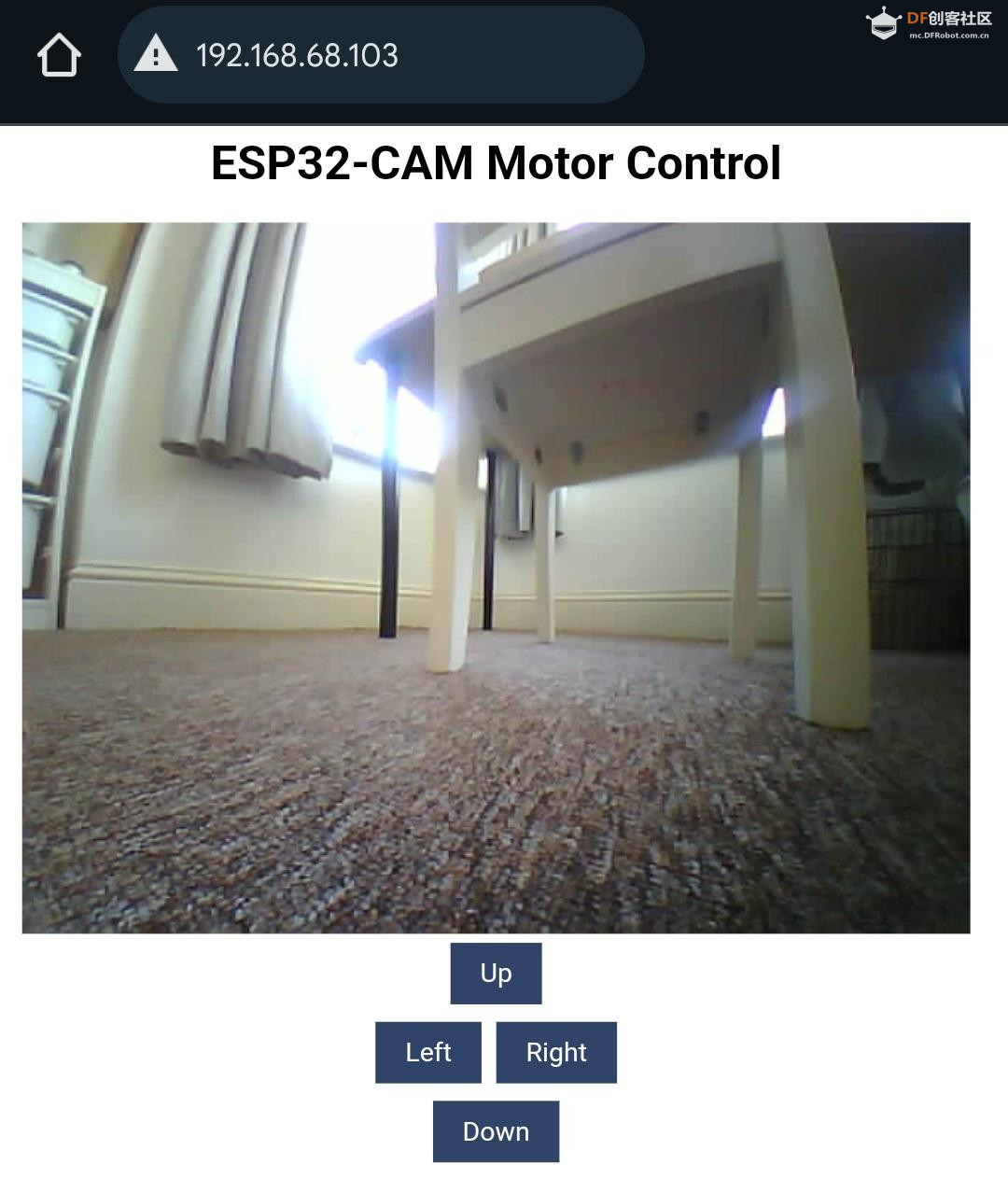

第 7 步:对 ESP32 CAM 进行编程
将代码上传到开发板,但将您的 SSID 名称和密码插入相关部分。加载后,使用 115200 波特率的串行监视器查看设备将使用的 IP。(如果未在路由器中分配静态 IP,这可能会发生变化,但您也可以通过查看连接的设备来检查路由器上的 IP)

  206.   httpd_uri_t index_uri = { .uri = "/", .method = HTTP_GET, .handler = index_handler };
  207.   httpd_uri_t cmd_uri = { .uri = "/action", .method = HTTP_GET, .handler = cmd_handler };
  208.   httpd_uri_t stream_uri = { .uri = "/stream", .method = HTTP_GET, .handler = stream_handler };

第 8 步:测试它有效
在下一步切割电池连接器之前,将电池连接到电源板上,电缆完好无损,并测试 esp32 是否上电。
第 9 步:添加 Power 按钮并关闭 shell
第 10 步:控制机器人
打开电源开关,然后在您的 PC、Mac 或 Phone 上,通过步骤 7 中所述的 IP 地址连接到浏览器中的设备。(您的机器人本地 IP 可能与我的不同)。您应该会看到一个摄像头源和 4 个按钮来控制。在移动设备上,按钮有时会卡住,因此在台式机/笔记本电脑浏览器上通常控制得更好。那应该是它,如果您发现您的电机没有正确运行,那么您可能需要检查您的接线并重新组织它,直到电机都正常工作。
为了给电池充电,我还没有在这个项目中加入 lipo 充电器,所以你需要拧下顶部,断开电池并将其连接到充电器(通常随电池一起提供)。但是,它可能是您融入自己的升级点!
