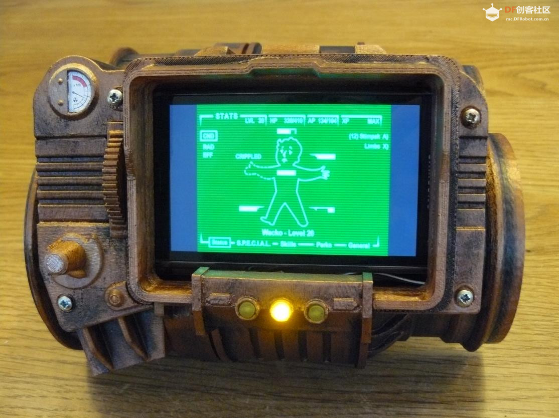

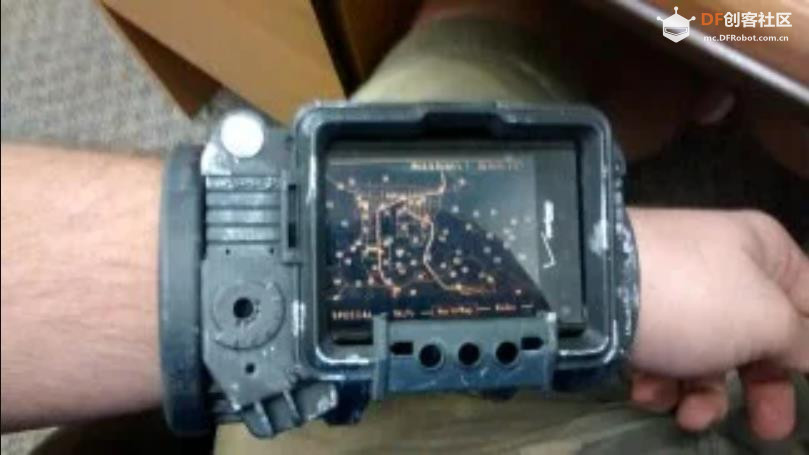

想要拥有《辐射》系列里的 Pip-boy 3000 腕戴式个人信息处理终端吗?现在机会来了。这份教程里有所有打印文件,方便你打印。它是空心的,可以容纳任何东西。你可以放一块纸屏进去,让它看起来像一个可以运行的 Pip-Boy,或者放一部智能手机进去,让它也能正常使用了。它的设计尽可能接近真实的 Pip-Boy,3D 打印技术可以做到。
请在此处查找模型概述视频:http://youtu.be/-DZEGLmWa2A

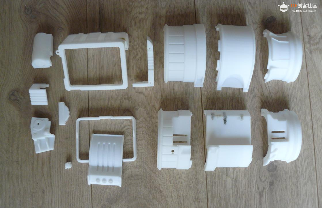

本说明中包含哪些内容

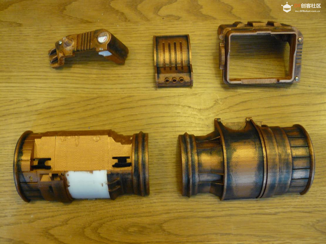

您可以在附件中或我的thingiverse 页面下载相关文件。
我有两个 zip 文件。一个包含制作这个 Pip-Boy 所需的所有 STL 文件。只需打印每个文件一个即可。另一个 Zip 文件包含 Step 文件。我已将此文件包含在内,因此您可以根据个人需要进行修改。此外还有一个 pdf 文件。pdf 文件包含盖革计数器的表盘。这个设计不是我的,我只是根据这张图片缩小了尺寸。您需要什么 要制作这个,您需要:
所有打印部件;
几个好看的螺丝,用于展示和铰链;
5 个 M4 螺丝用于组装;
2 个 M3 螺丝,用于安装几个小部件;
胶水;
小磁铁;
尼龙搭扣带;
(可选)填充物,使您的 Pip-Boy 更加光滑;
(可选)给你的 Pip-Boy 涂上油漆;
(可选)3 个按钮的 3 个 5 毫米(黄色)LED。

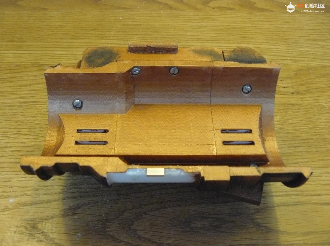

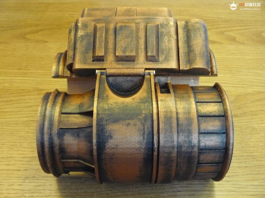

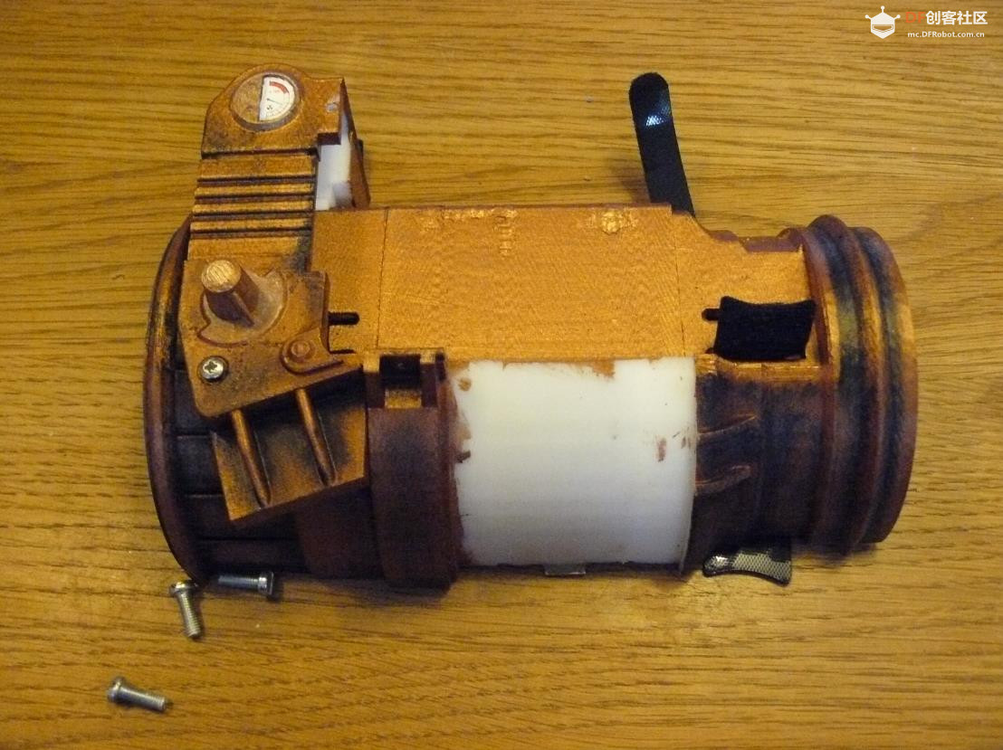

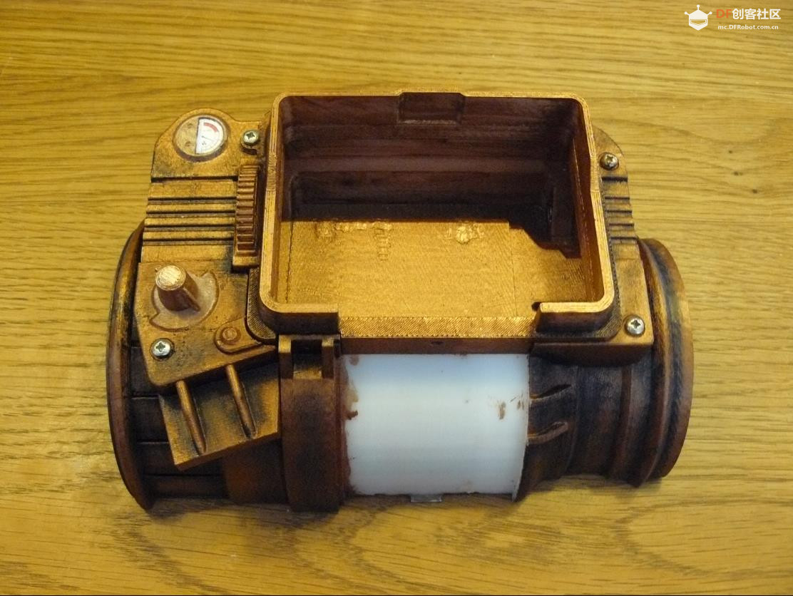

构建它

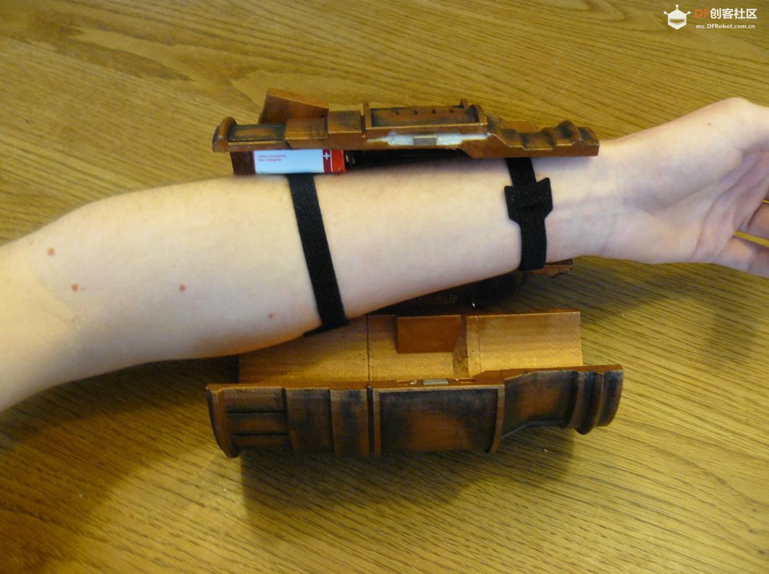

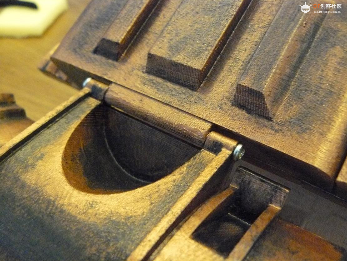

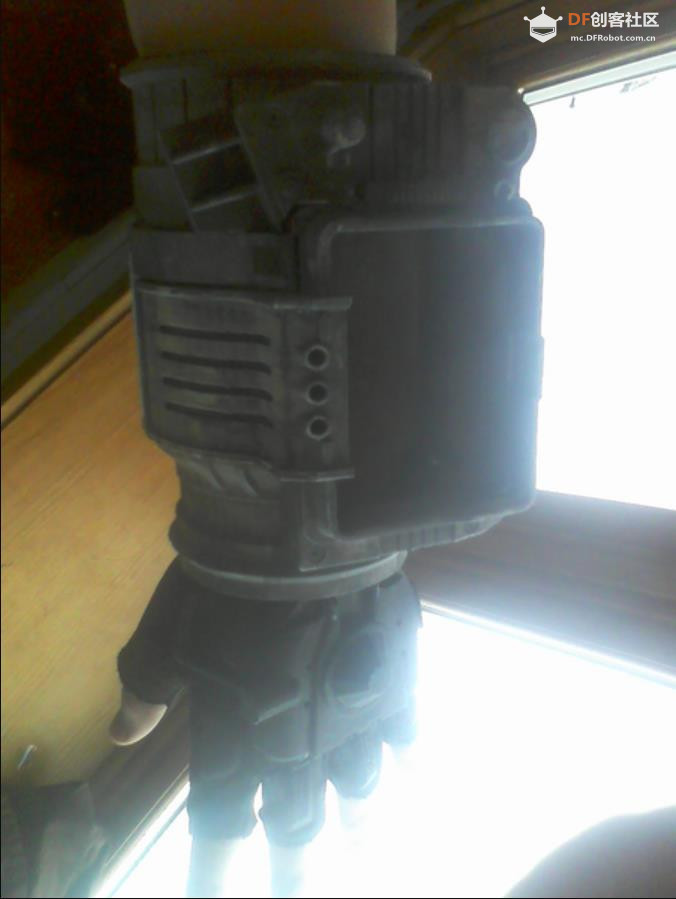

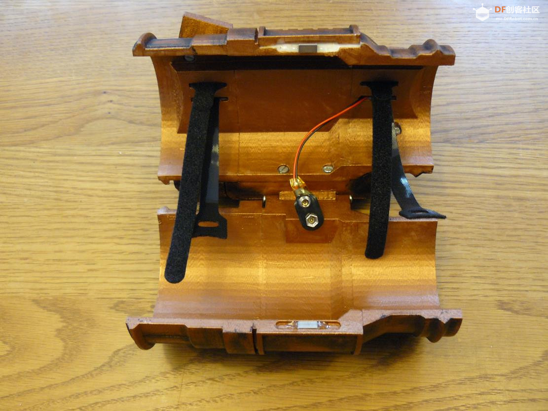

要制作一个,只需在任何打印机上打印出所有部件(模型实际上没有支撑,只需要很少的支撑)并组装起来。有些部件需要粘在一起(我附上了零件完整粘合组件的图片)。屏幕组件通过 5 个 M4 螺钉固定在 Pip-Boy 机身上,这些螺钉拧入塑料中。还需要 2 个 M3 螺钉来旋转旋钮并将带有按钮的部件固定到位。背面使用两个简单的木螺钉作为铰链。
安装在前半部分两侧的双槽中。Velcro 绑在手臂上以将 Pip-Boy 固定到位几个小磁铁将两半固定在一起。

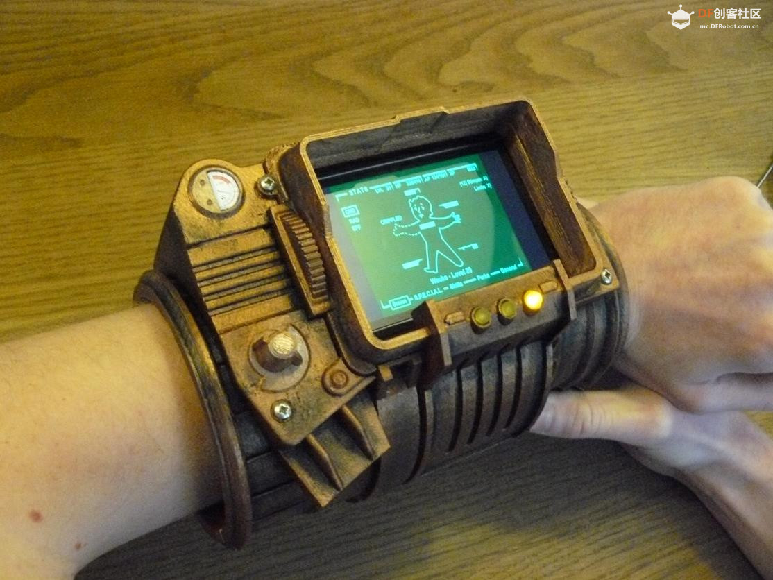

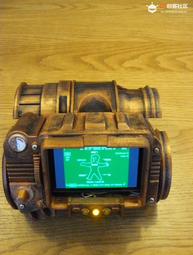

涂上颜色
你可以不涂,但那样很无聊和平淡。所以只需涂上颜色。我试着做成和原来一样的颜色,我失败了,我放弃了,然后把它漆成青铜色。我用黑漆和抹布使它做旧。我认为这种颜色看起来不错,如果您不同意,您必须自己做得更好来证明我错了。
此外,我从未在这个模型上使用任何填充物。我在打印机的最高质量设置下打印了它。实际上,我从未打算对它进行涂漆。在某个时候,我只是决定无论如何都要涂漆。为了获得更好的效果,我建议在涂漆前使用填充物使模型变得光滑。
涂漆后,您可以打印出表盘并将其粘贴到 Pip-Boy 上。
(附注:一定要使用塑料底漆,否则,油漆可能会剥落。)

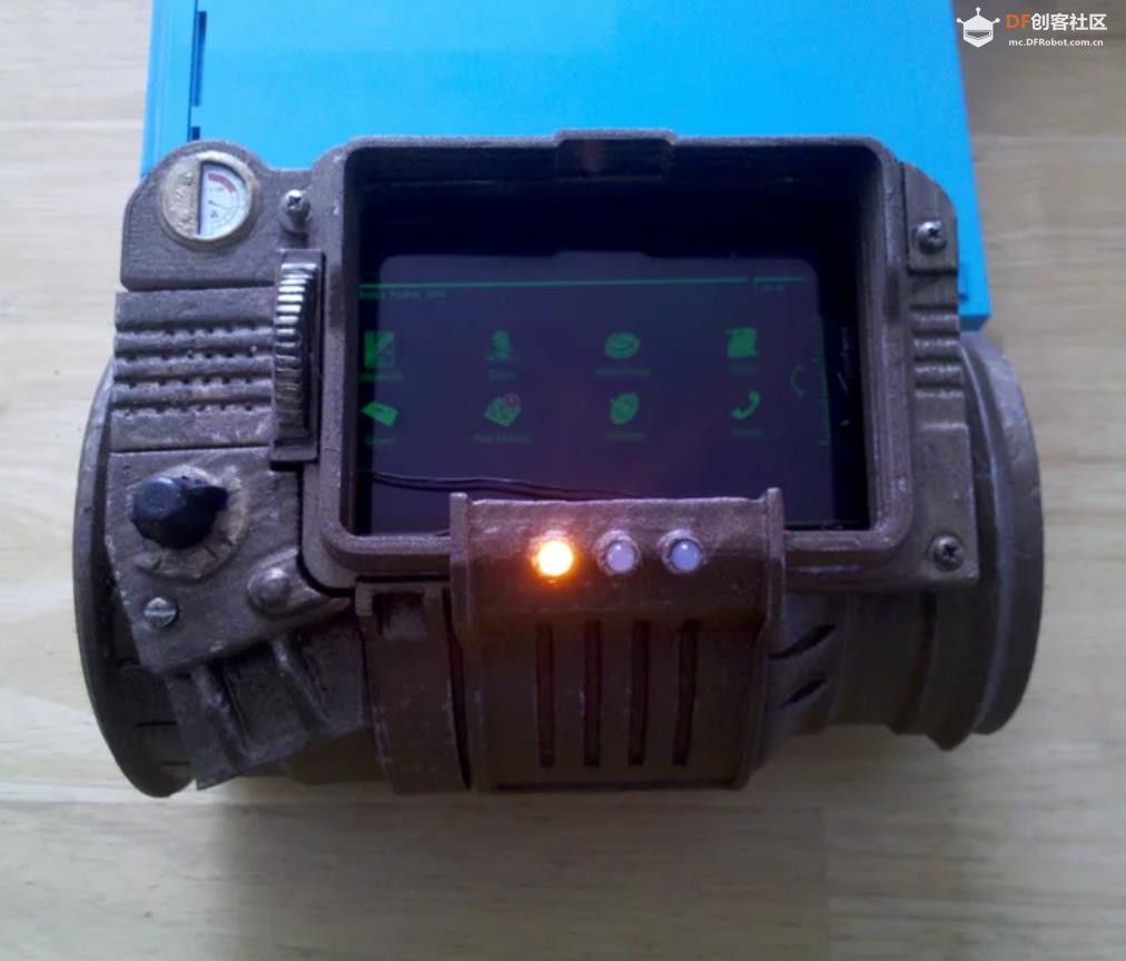

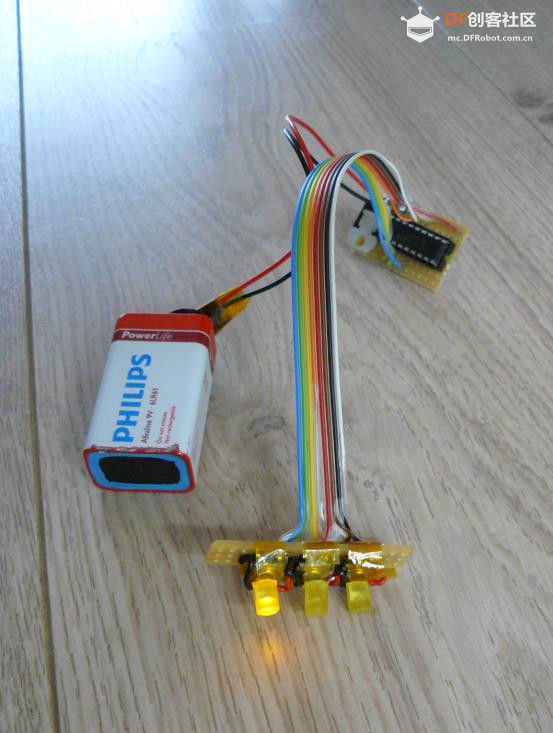

它我做的额外事情

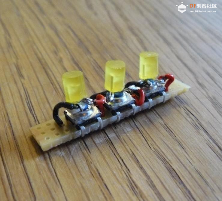

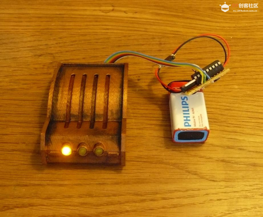

我还添加了一个基于 pic628 的小电路,它有 3 个按钮和 3 个 led。led 位于开关顶部。当您按下 led 时,下面的按钮就会按下。该电路只是打开最后按下的 led。我不会上传这个电路,因为我用的硬件和编程工具在荷兰以外的国家都很难买到。它的工作原理相当简单,任何有一点编程技能的人都应该能做出类似的东西。
