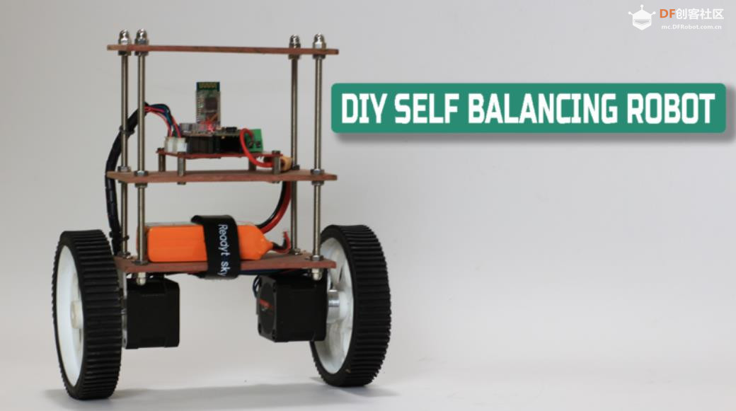

【Arduino 动手做】 使用 MPU6050 构建自己的自平衡机器人

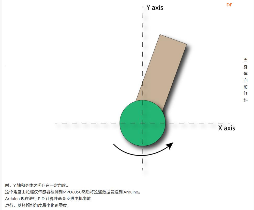

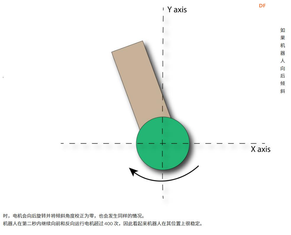

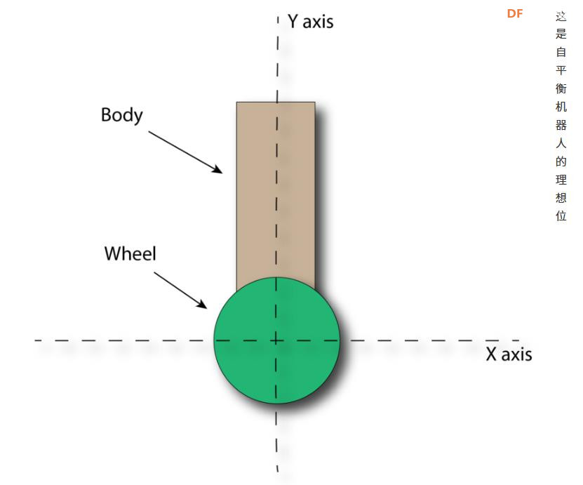

## 自平衡机器人的基础知识
自平衡机器人是机器人通过不断校正其位置,在两个轮子上平衡自己。
自平衡机器人中使用了陀螺仪传感器,它不断地将机器人方向数据发送到控制器。
在此数据的基础上,控制器命令电机向前或向后运行,以保持机器人的位置笔直。

朋友们好,这篇文章是关于 DIY 自平衡机器人的,在这篇文章中,我将展示如何构建自己的自平衡机器人。

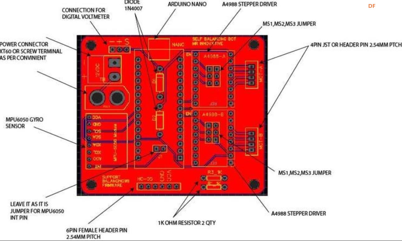

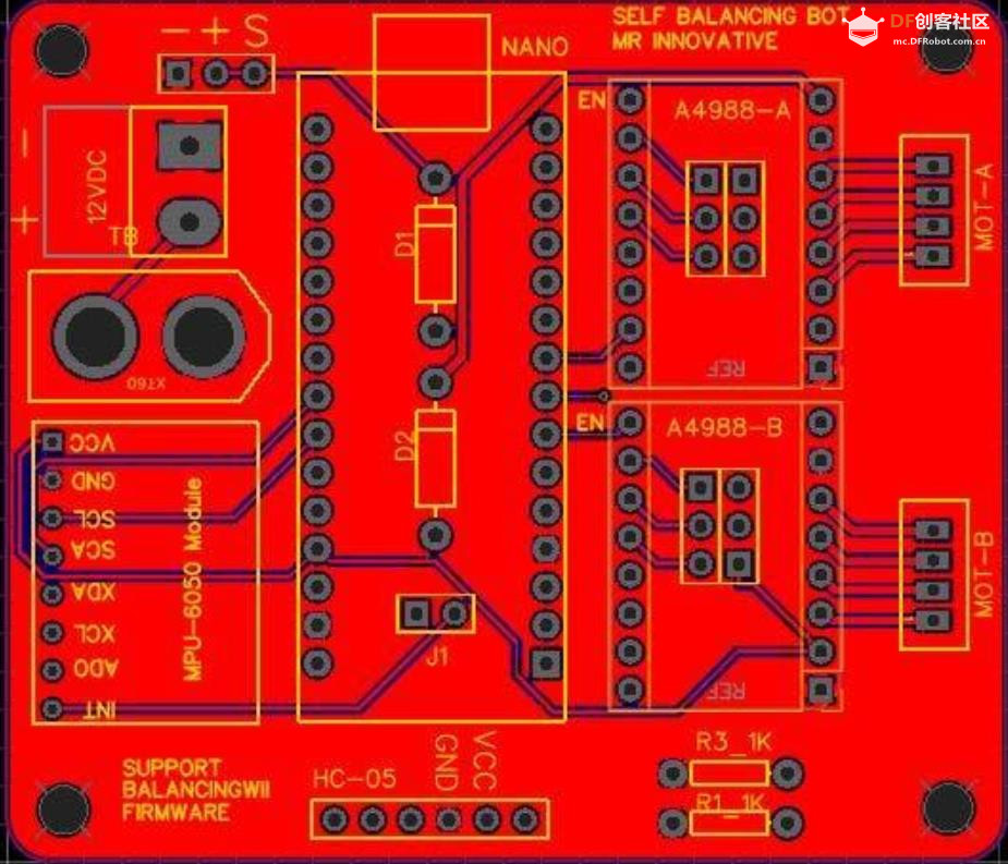

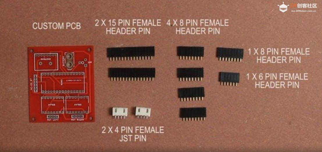

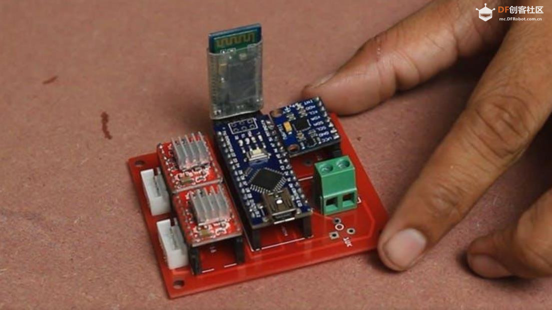

## 第 2 步:规划 PCB 细节
我尝试构建项目,但没有得到预期的结果,但是这个机器人结果非常好和准确,虽然这并不完美,但与我以前的机器人相比是最好的。
我使用定制的 PCB、Arduno nano、MPU6050、A4988 驱动器、HC-05 bt 模块、MDF 板和一些硬件来构建这个自平衡机器人,您可以在这篇文章中进一步找到详细的材料清单。本项目使用 Balancingwii 固件和 EZ-GUI android 应用程序,通过蓝牙连接控制机器人。
我已经准备了一个 PCB,您也可以下载 Gerber 文件来订购 PCB,或者您也可以在 easyeda 平台中编辑 PCB。https://easyeda.com/sharmaz747/self-balancing
我从 JLCPCB.COM 订购了这个 PCB,选择 JLCPCB 作为 PCB 合作伙伴的充分理由是,首先他们以实惠的价格提供高质量的 PCB,其次他们具有非常快的制造时间,因此您可以在很短的时间内获得 PCB。
如果您有任何 PCB 需求,我建议您查看 JLCPCB.COM
【Arduino 动手做】 使用 MPU6050 构建自己的自平衡机器人图2
【Arduino 动手做】 使用 MPU6050 构建自己的自平衡机器人图1

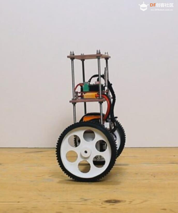

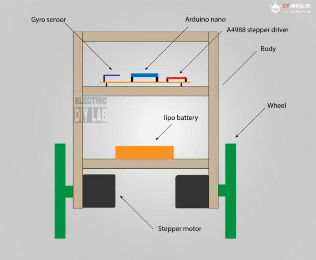

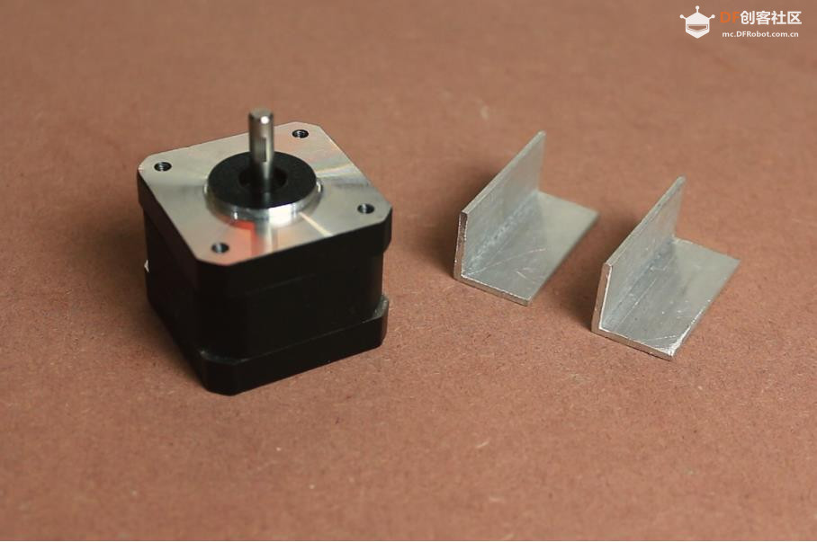

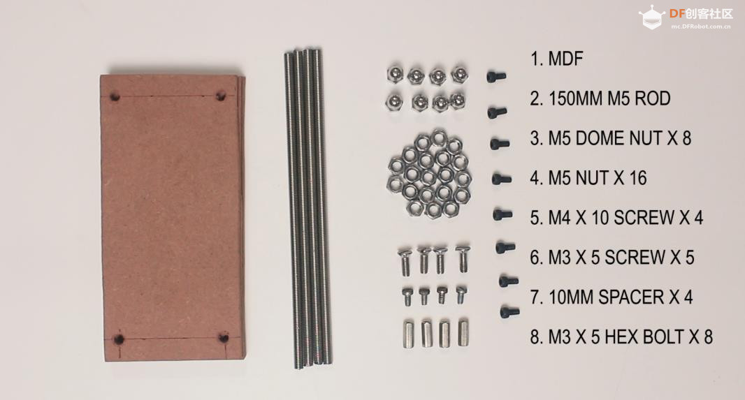

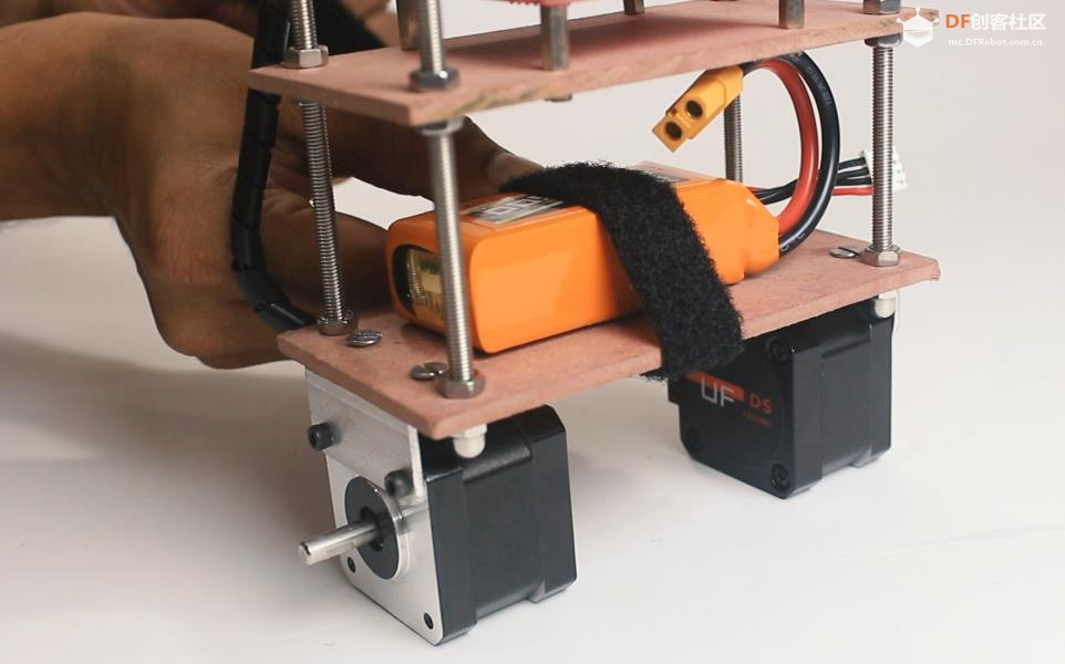

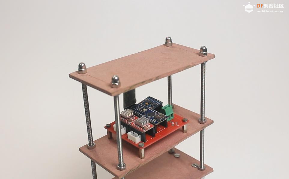

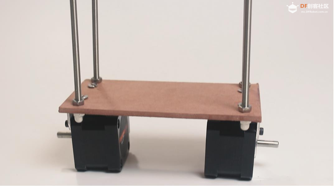

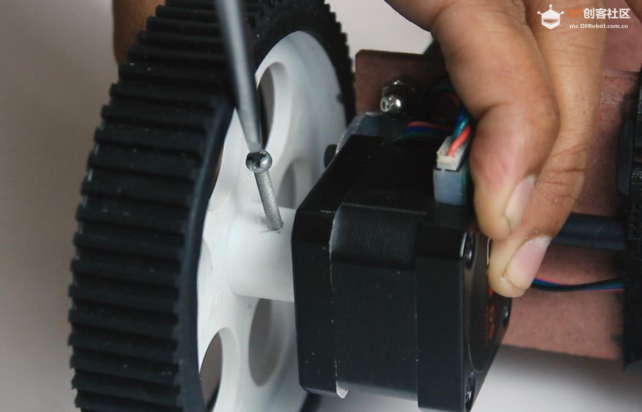

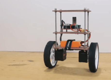

第 3 步:制作平衡车
【Arduino 动手做】 使用 MPU6050 构建自己的自平衡机器人图3
【Arduino 动手做】 使用 MPU6050 构建自己的自平衡机器人图4
【Arduino 动手做】 使用 MPU6050 构建自己的自平衡机器人图5
【Arduino 动手做】 使用 MPU6050 构建自己的自平衡机器人图6
【Arduino 动手做】 使用 MPU6050 构建自己的自平衡机器人图7

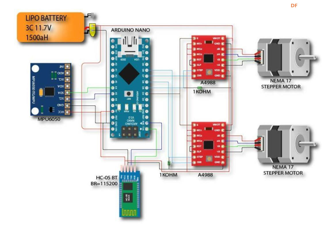

## 第4步 过程:
您必须需要的基本和最小连接如下。
I2C 接口:
A4 – SDA
A5 – 标准及校正实验所
电机驱动器引脚:
D5 – 第 1 步(端口5)
D6 – 第 2 步(端口6)
D7 – DIR1 (移植 7)
D8 – DIR2 (端口 0)
D4 – ENABLE(适用于两者)
