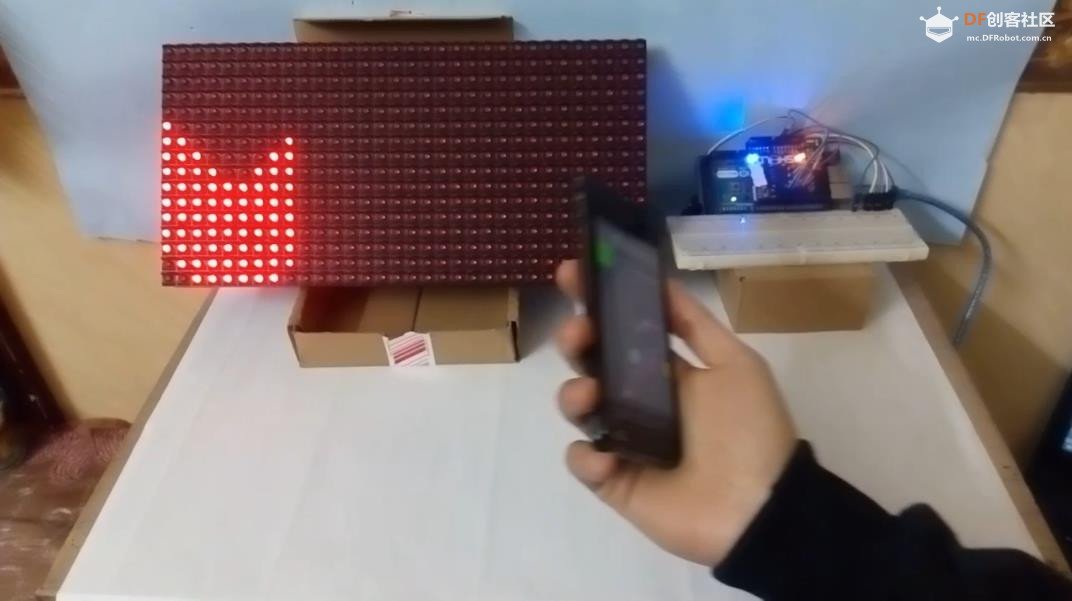

答案是……效果……我喜欢《星球大战》里的夜光剑和超级英雄“钢铁侠”的梦幻蓝色战衣。当我在项目中使用一些简单的LED时,我发现它们可以为世界增添色彩,就像它们在节目中所做的那样。所以我决定用一些或许是新的东西来进入这个可爱又奇妙的世界!用我的手机和一些非常简单的组件,画一个简单的图案,让它随着我的手势而移动。
只需使用手机和非常简单的组件进行简单的绘制并使其随着手移动,即可进入这个可爱奇妙的效果世界。

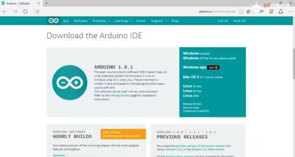

## 步骤1:下载Arduino编码软件
如果这是您第一次使用 Arduino,您应该下载 Arduino 软件进行编码以便可以与您的 Arduino 通信。
https://www.arduino.cc/en/main/software
https://www.arduino.cc/en/Guide/HomePage

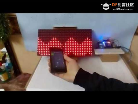

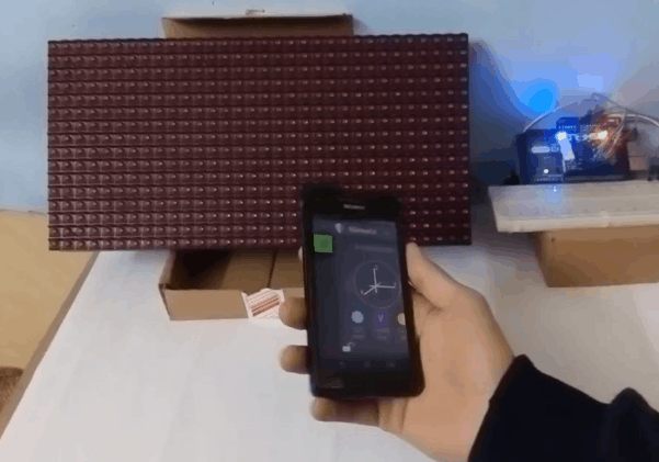

打开你的应用程序并连接 1sheeld,激活加速度计,点击右上角的三重盾牌标志,查看你的运动值。用手左右移动你的手机。
小提示:
加速度计是一种加速度传感器,旨在计算某个方向上运动速率的最简单变化,但目前这种设备的现有应用都对运动和定位传感器感兴趣。
现在你可以享受它了。
