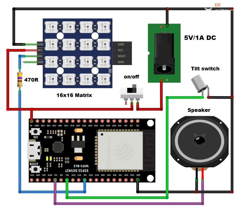

在这个项目中,情况恰恰相反,我将向您展示另一种制作这种设备的简单方法,但现在是一个巨大的彩色“显示屏”,它实际上代表一个 16x16 的 LED 矩阵,每个 LED 都包含一个 WS2812b LED 芯片,以便每个 LED 都可以单独控制。
该装置制作起来非常简单,由几个部件组成。

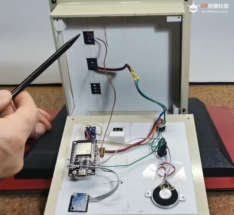

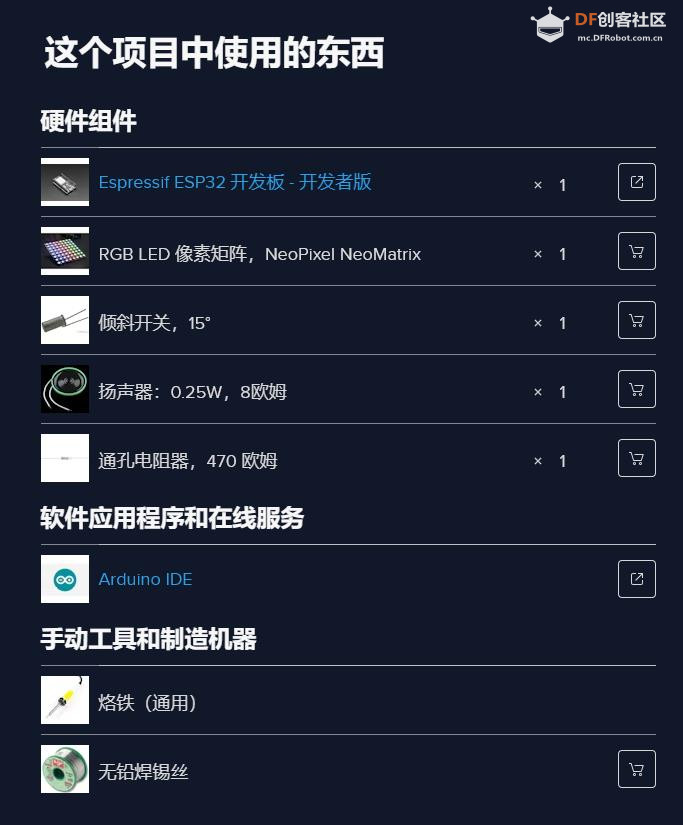

ESP32开发板
带有 WS2812bLeds 的 16x16 LED 矩阵
倾斜开关
和小扬声器

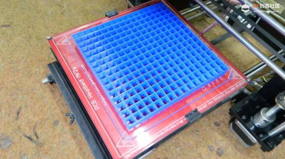

这些组件被内置在一个合适的盒子中,这个盒子由 PVC 材料制成,是我为之前的一个项目制作的,在矩阵的正面有一个 3D 打印网格,您可以在本文末尾找到它的 .STL 文件。

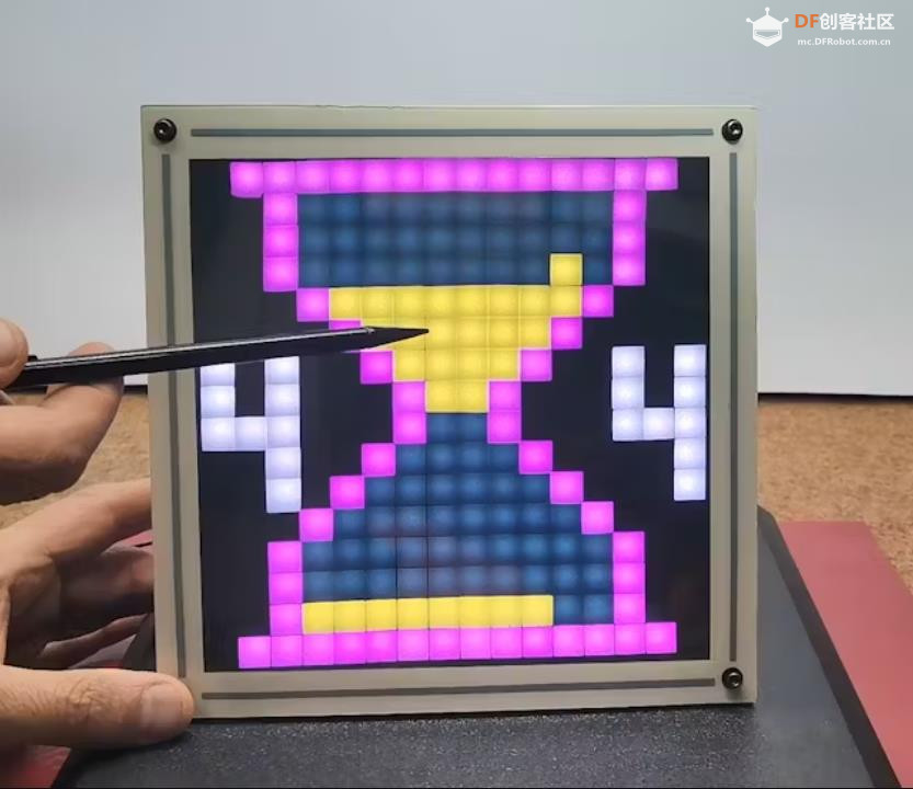

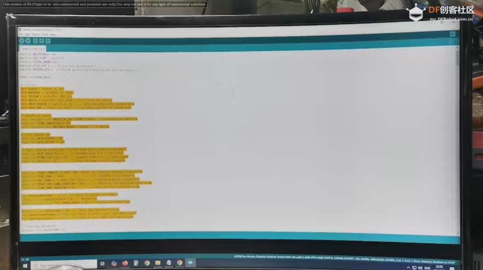

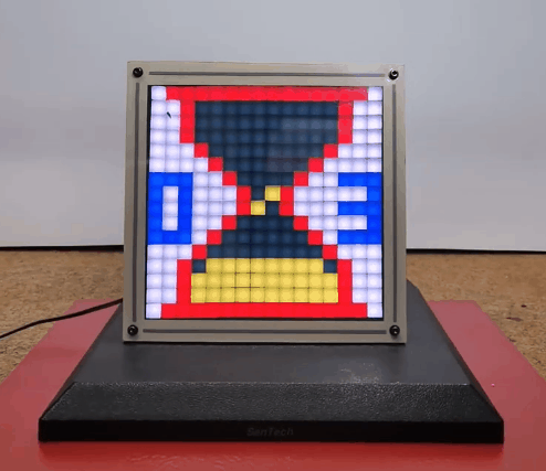

为了实现更逼真的模拟,我使用了倾斜开关,这样只要将时钟旋转 180 度,倒计时就会重新开始。如果我们查看代码,就会发现它的设计方式允许我们轻松更改几乎所有参数,从粒子数量到流速、LED 亮度,甚至颜色定义。
具体来说,我们可以改变沙漏壁、沙子、周围环境、内部空白处的颜色,以及数字的颜色。沙漏两侧的数字以秒为单位显示剩余时间。我还添加了简单的音效来开始和结束倒计时,以及一个短促的声音来指示每一秒的流逝。

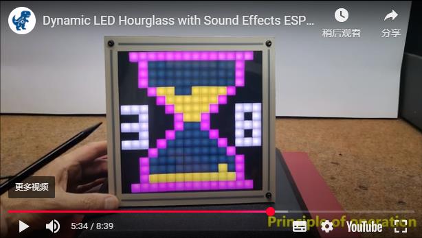

让我们从头看看它在现实中是什么样子。开机后,会立即发出提示音,表示倒计时开始,并且每过一秒都会发出一声短促的“哔”声。上层碗里有30粒沙子,应该在1分钟内用完,所以每粒沙子在两秒钟内就会流到下层碗里。
下碗中的沙粒随机排列,这又一次接近了真实的模拟。一分钟后,会发出提示音效,表示倒计时结束,现在所有沙粒都集中到了下碗中。如果我现在将沙漏旋转 180 度,倒计时将从头开始。
最后,简短总结一下。这是一个视觉上令人印象深刻的沙漏模拟项目,尽管它很简单,但仍然有很多修改大多数参数的可能性。
