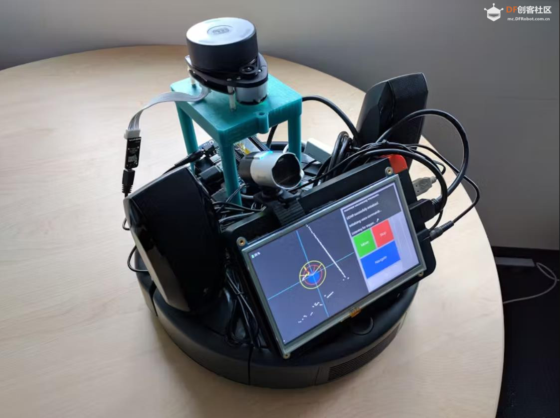

取下 Roomba 顶部的塑料件,以便可以访问串行端口。
硬件设置
使用 3D 打印机打印出显示器/电池和激光雷达的支架以及焦耳外壳。
连接好所有部件,然后将显示屏、电池、Joule 和激光雷达安装到 Roobma 上。将麦克风和扬声器牢固地固定在上面(如果您自己制作支架,则更佳!)。
通过提供的电缆将 Joule 插入电池并将显示器 + LIDAR 插入 Joule。

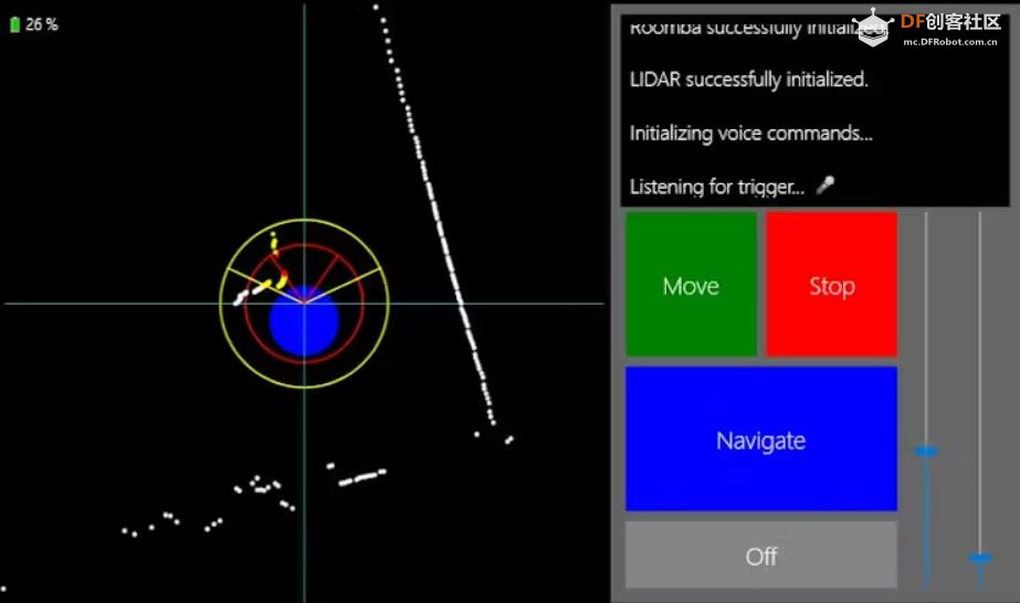

如何使用 UI
该应用程序有一个页面,显示有关机器人的诊断信息,并提供一些按钮来手动使机器人移动、停止、导航和关闭。
应用程序左侧有一个区域,用于绘制激光雷达返回的所有点,让用户可以看到机器人正在探测到的内容。蓝色圆圈代表 Roomba。黄色圆圈和楔形代表激光雷达在决定是否调整 Roomba 当前轨迹时所观察的区域。红色圆圈和楔形代表激光雷达在决定是否停止时所观察的区域。进入这些“锥体”的点会改变颜色,以指示它们处于决策范围内。
顶部有一个指示器,显示 Roomba(又名 iRobot Create 2)中剩余的电池电量。
在右上角,有一个输出文本块,它打印出与机器人正在做的事情相关的消息,可以作为调试的工具。
移动按钮可使机器人向前移动,然后停止。此按钮主要用于演示如何使 Roomba 移动。它也可用于调试避障算法。
停止按钮可停止 Roomba 当前正在执行的运动。
导航按钮会启动 Roomba 从起始位置到目标位置的导航。这只是一个示例,因此您必须替换项目中的地图 XML 文件,才能使其在您的环境中导航。
关闭按钮可将 Roomba 设置为关闭模式。Roomba 初始化后会设置为完全模式。有关 Roomba 操作的更多信息,请参阅 iRobot Create 2 开放接口规范。此功能有助于让 Roomba 退出完全模式进行充电,因为它在完全模式下无法充电。
两个滑块调整左侧黄色圆圈的半径和视野。
