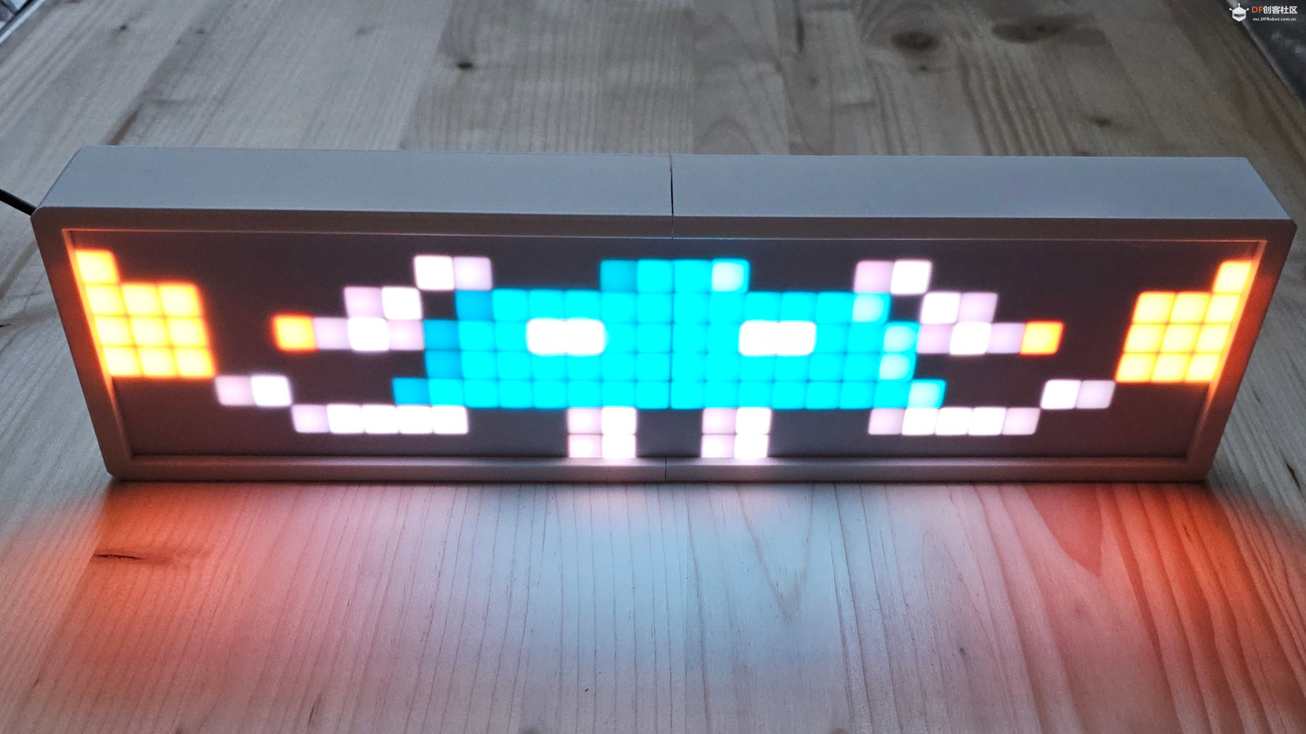

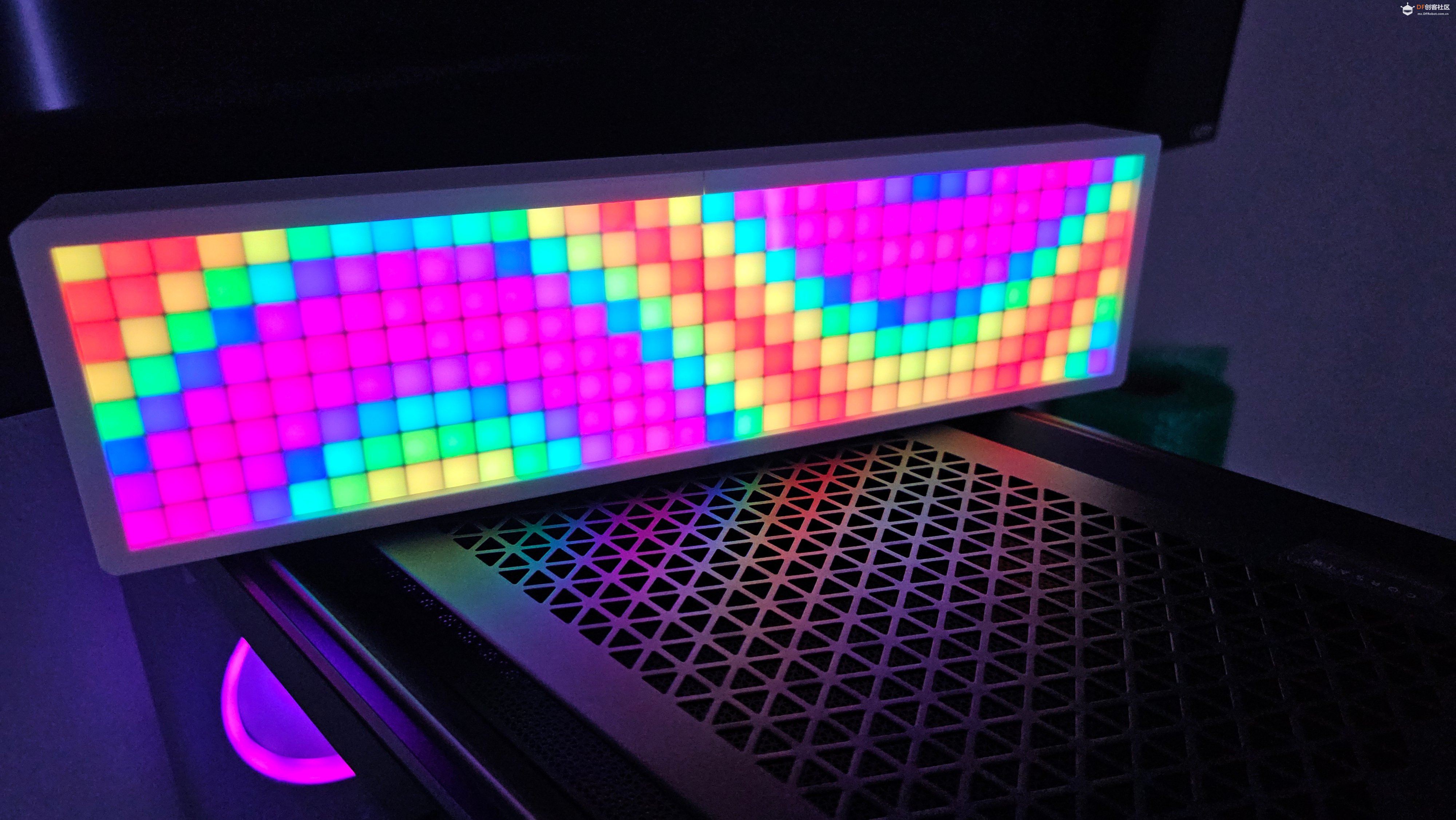

[项目] 【Arduino 动手做】3D 打印 8x32 LED 矩阵扩散器
*UDATE 2024 年 1 月 15 日 - 添加了两个部分,分别称为“无孔 A”和“无孔 B”。打印这些或修改这些(如果您想添加自己的按钮/电源端口等)。
UDATE 01/09/2024 - 我应 thingiverse 用户的要求添加了中间部分。我没有测试中间部分。2 个中间部分等于一个附加 LED 矩阵的长度。如果有人决定打印这些,请告诉我您的进展如何。干杯并感谢所有的支持!(欢迎提示!哈哈。
2024 年 1 月 4 日更新 - 我添加了一个文本文件,其中包含有关如何将简单动画上传到您的矩阵(专为 32x8 矩阵设计)的说明,请参阅文件。
我希望你们都喜欢这个版本。请点赞并分享。我花了相当长的时间和许多原型才把它搞定了。

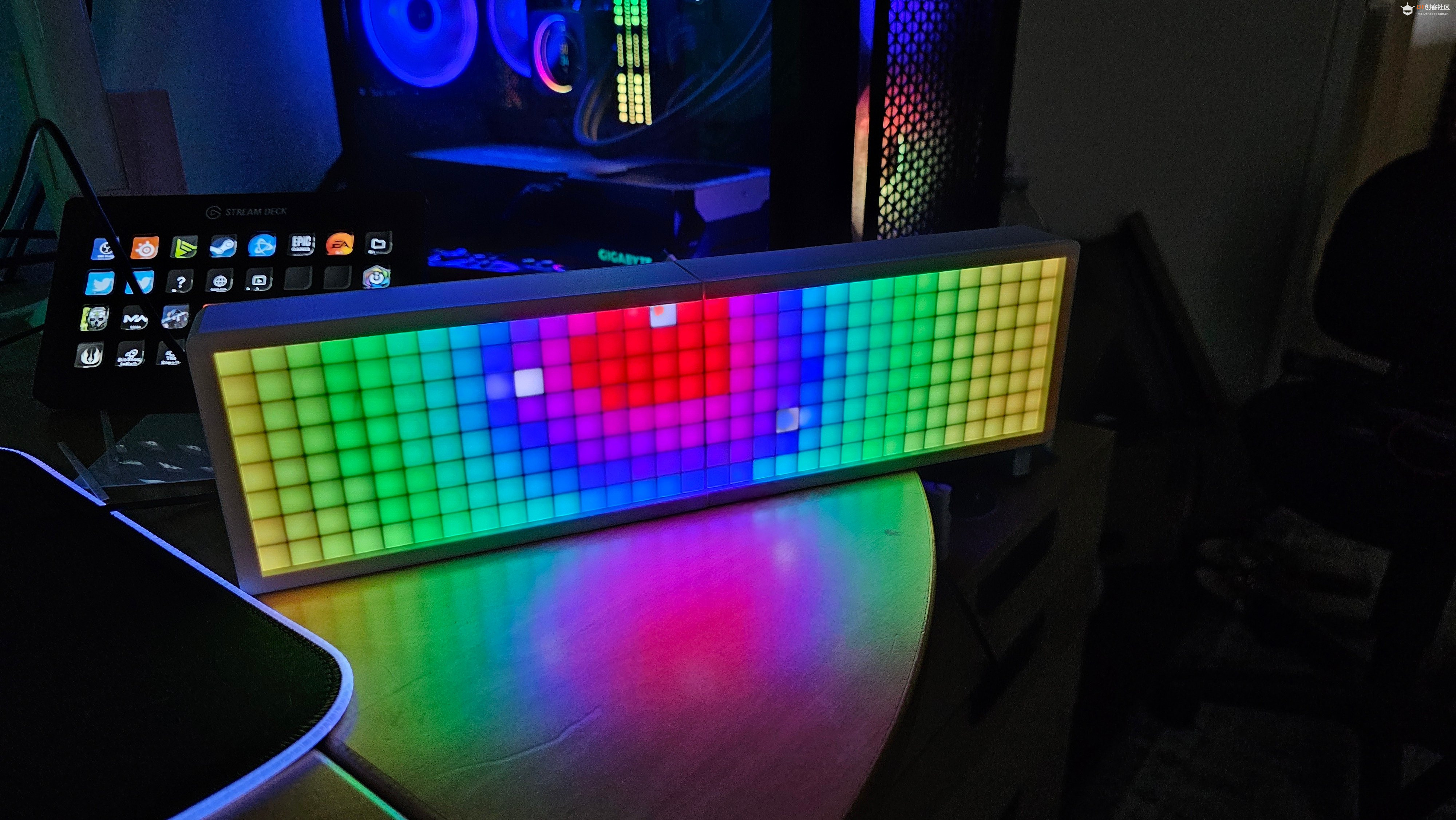

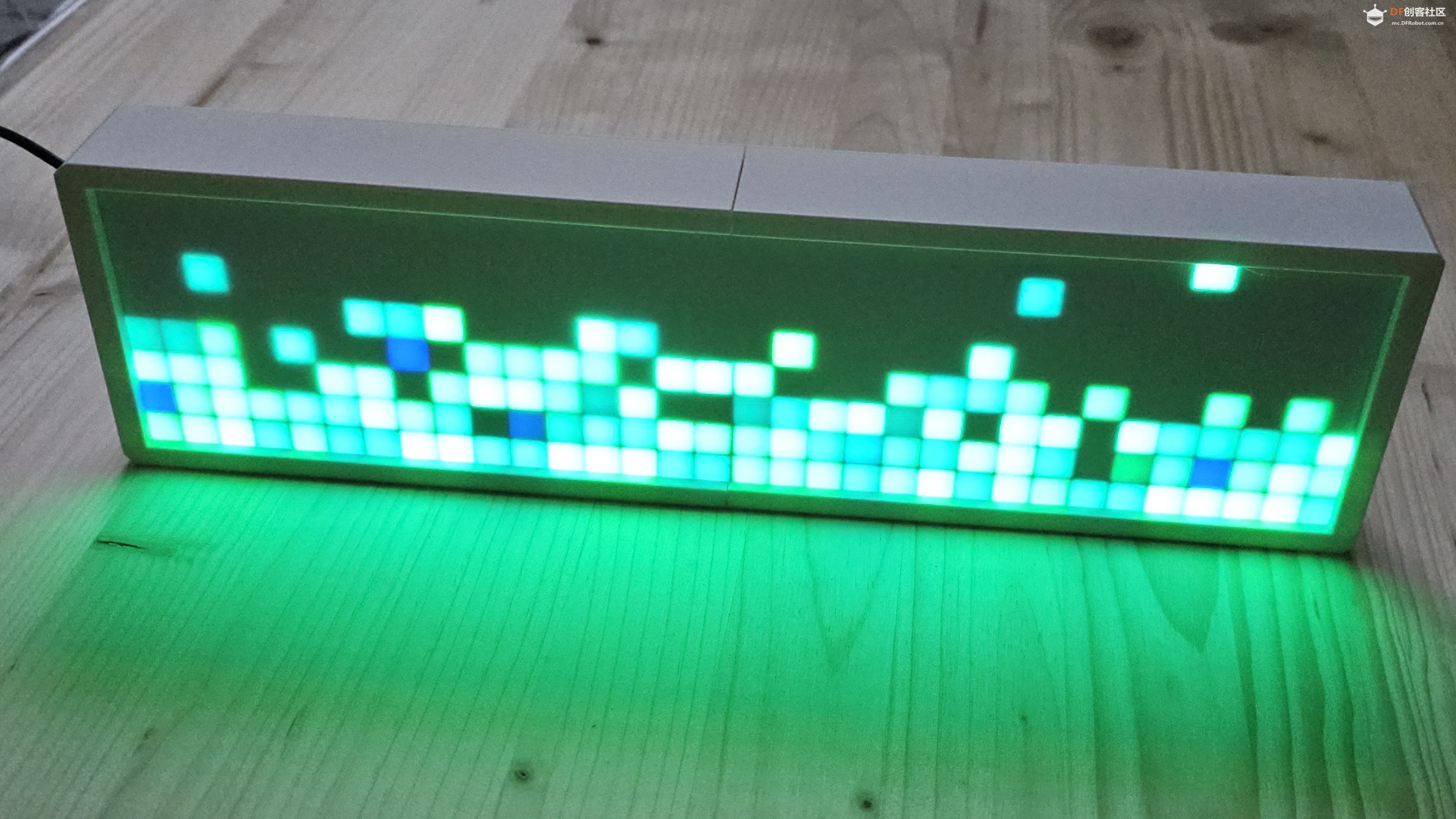

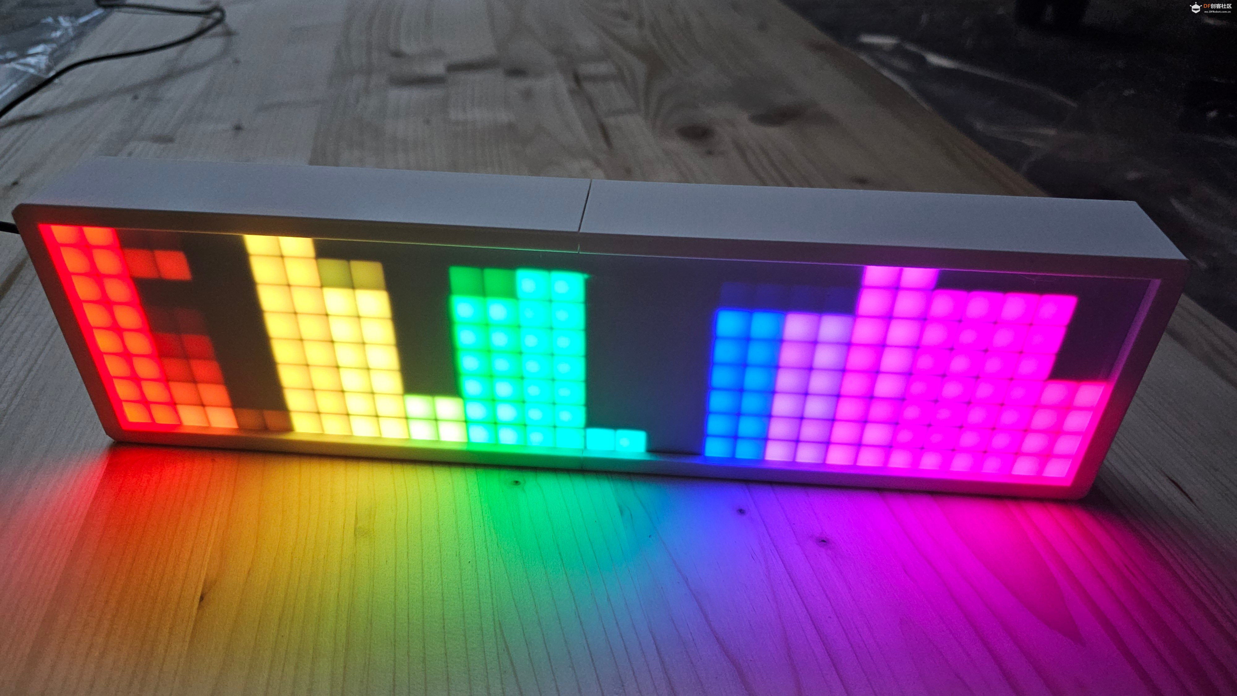

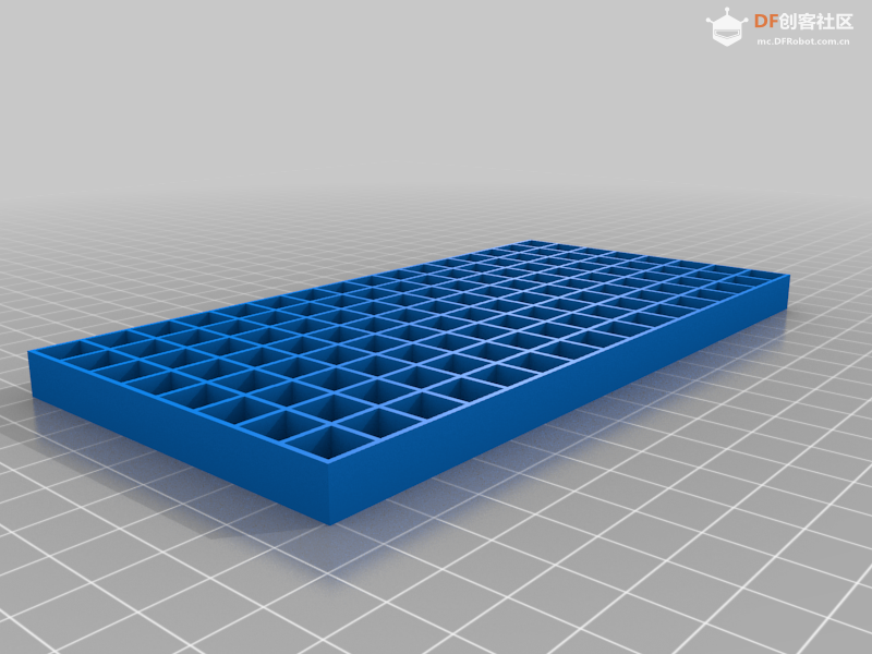

此打印所需的扩散器只是从工艺品店购买的模板表,我从 Hobby Lobby 买了我的,我已经在下面发布了它们的附属链接,以及完整构建所需的其他物品。它们营造出超级干净的外观,并完美地扩散,而不会在项目中间留下视觉间隙(见照片)。
我的频道上有一个关于构建和设计的 YouTube 视频。https://youtu.be/OXcqrGzZyhE?si=YZFDYn7mE60BOuid

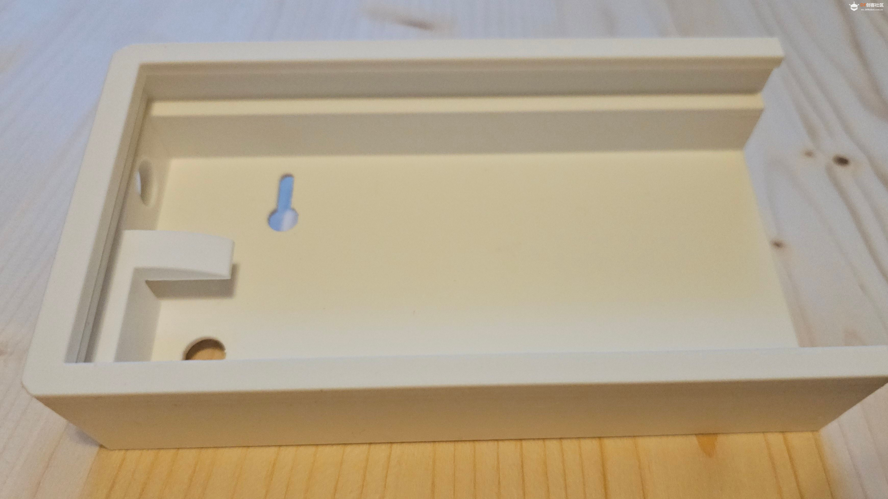

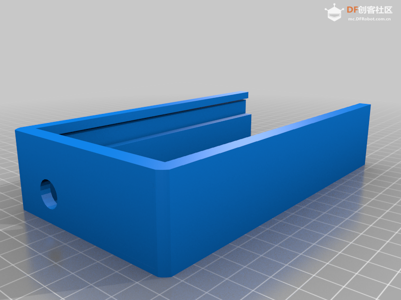

外壳的填充物为 10% 网格,并启用了支撑。
这个版本有两个版本,一个在最右侧有电源输入孔,另一个在背面有。文件名为 A 和 B。
版本 A 在最右侧
有用于内螺纹筒连接器的孔,版本 B 在背面有用于内螺纹筒连接器的孔。
两个版本的左侧都有一个用于电源开关的孔。
所有额外的部分都在下面链接。
确保打印带有 30% Gyroid 填充物的钉子。这将使它们具有足够的坚固性。
部件
模板片扩散器 - https://www.hobbylobby.com/Craft ... s---12-x-18/p/27038
女性直流螺纹桶形插孔面板适配器 5.5mm x 2.1mm 连接器 - https://amzn.to/3GJZFw7
ESP32-DevKitC 核心板 ESP32开发板 ESP32-WROOM-32U - https://amzn.to/3v2nSLI
8x32 LED矩阵 256像素 WS2812B 数字柔性LED面板 - https://amzn.to/3RrqY3j
12mm迷你锁定按钮开关 - https://amzn.to/41tXTZB
Dupont线公对母面包板跳线 - https://amzn.to/41tXTZB
Polymaker双色磨砂PLA丝1.75mm黑-红 - https://amzn.to/4amhEq8
Polymaker磨砂PLA丝1.75mm白色 - https://amzn.to/3RkuMTY
原装 Prusa MINI+ 套件 3D 打印机 - https://www.prusa3d.com/product/original-prusa-mini-kit-2/
