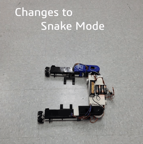

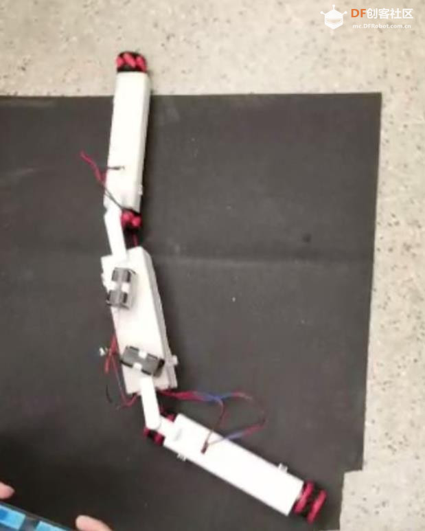

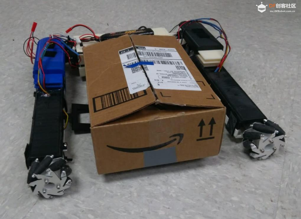

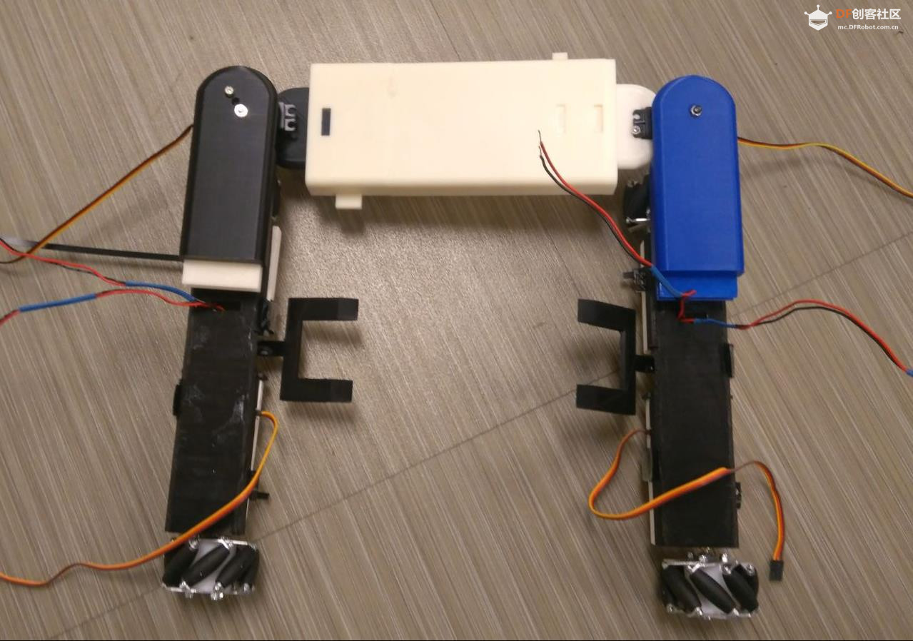

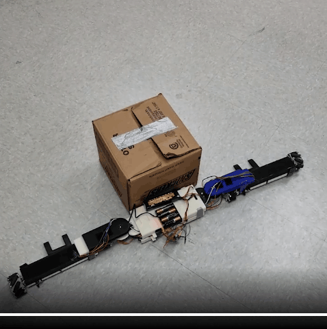

这种特殊的机器人设计可以随时从机器人汽车变身为机器人蛇,并变回机器人汽车。该机器人采用一种名为麦克纳姆轮(一种全向轮)的特殊轮子设计,用于移动。这有助于机器人轻松变换形状,并在两种形态下轻松导航。这在运输方面具有巨大的优势。机器人汽车可以移动到特定的物体/货物处,然后变身为蛇形,绕着物体旋转,还可以使用叉车搬运物体并投放到指定位置。我们正在努力使其实现集群控制,以便它也能独立完成工作。

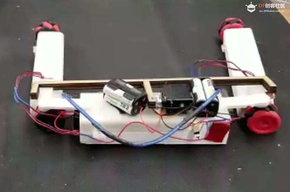

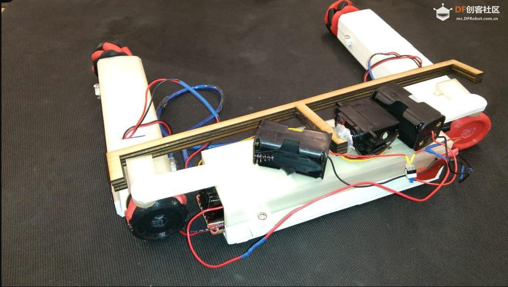

原型 V1.0 表明概念验证是有效的。
使用单个伺服器来锁定轮轴。

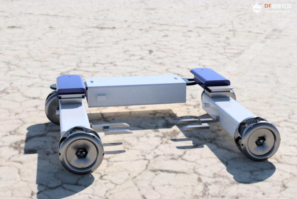

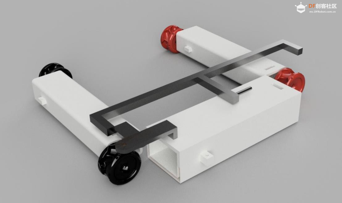

机器人的CAD设计

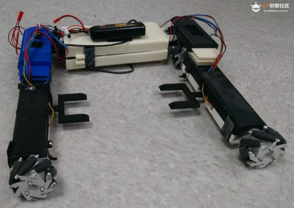

版本 2.0 在关节处有 2 个伺服器,在提升物体时有 2 个伺服器。
机器蛇的 CAD 设计。

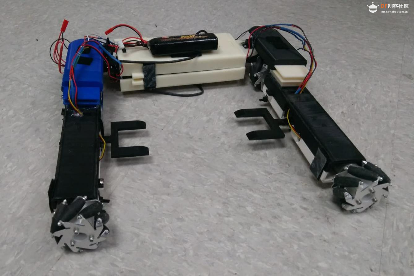

组装好的机器人处于汽车模式。

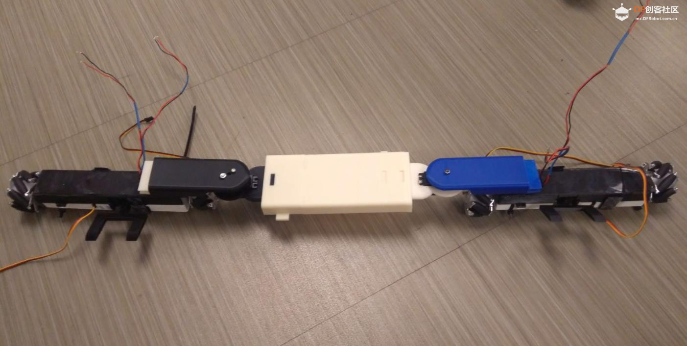

机器人处于蛇形模式。
