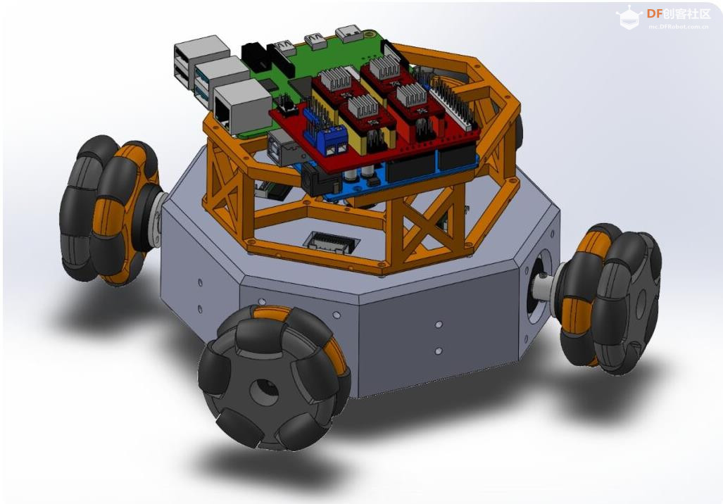

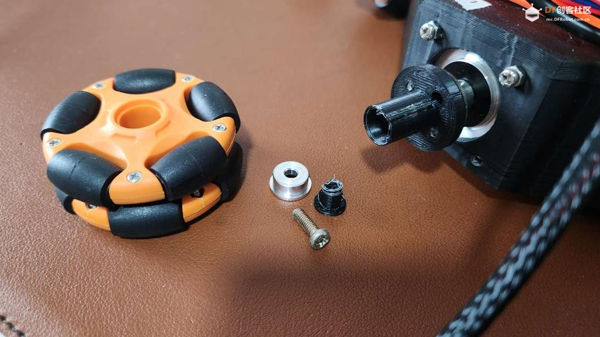

S.L.I.D.E (Seamless locomotion in diverse environments) 是一个全向轮平台,旨在探索全能机器人的各种应用。
SLIDE 是一个开源项目,旨在教育和探索整体机器人的世界。SLIDE 可以在各种室内环境中实施,例如仓库、餐厅或医院,由于人员接近,传统机器人的导航更加困难。Holonomic 机器人可以轻松地在狭小空间内导航,因为它们可以向任何方向行驶。
该项目的目的不是用于商业应用,而是用于教育目的。一般来说,学生们会追求传统的驾驶机器人,如滑移转向或 Ackerman 驾驶。该项目旨在展示 holonomic 驱动器的酷炫应用,并可能增加对该领域的一些兴趣。

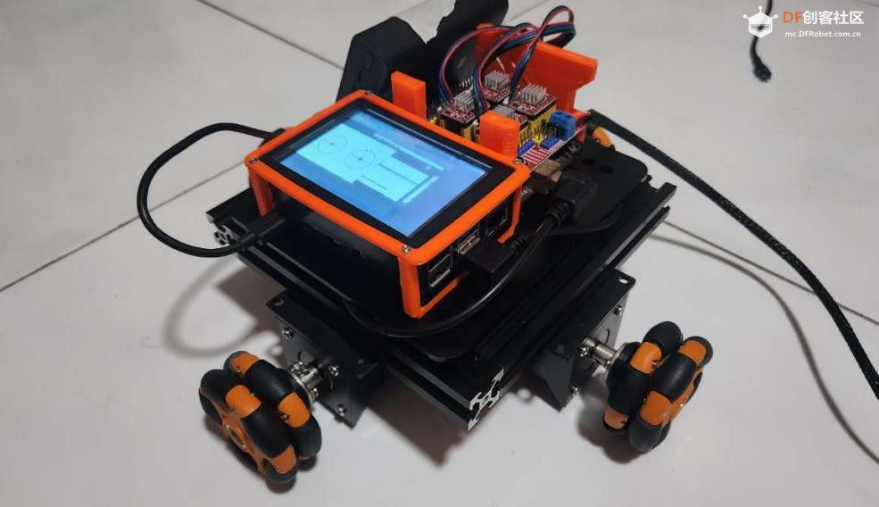

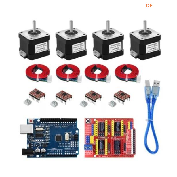

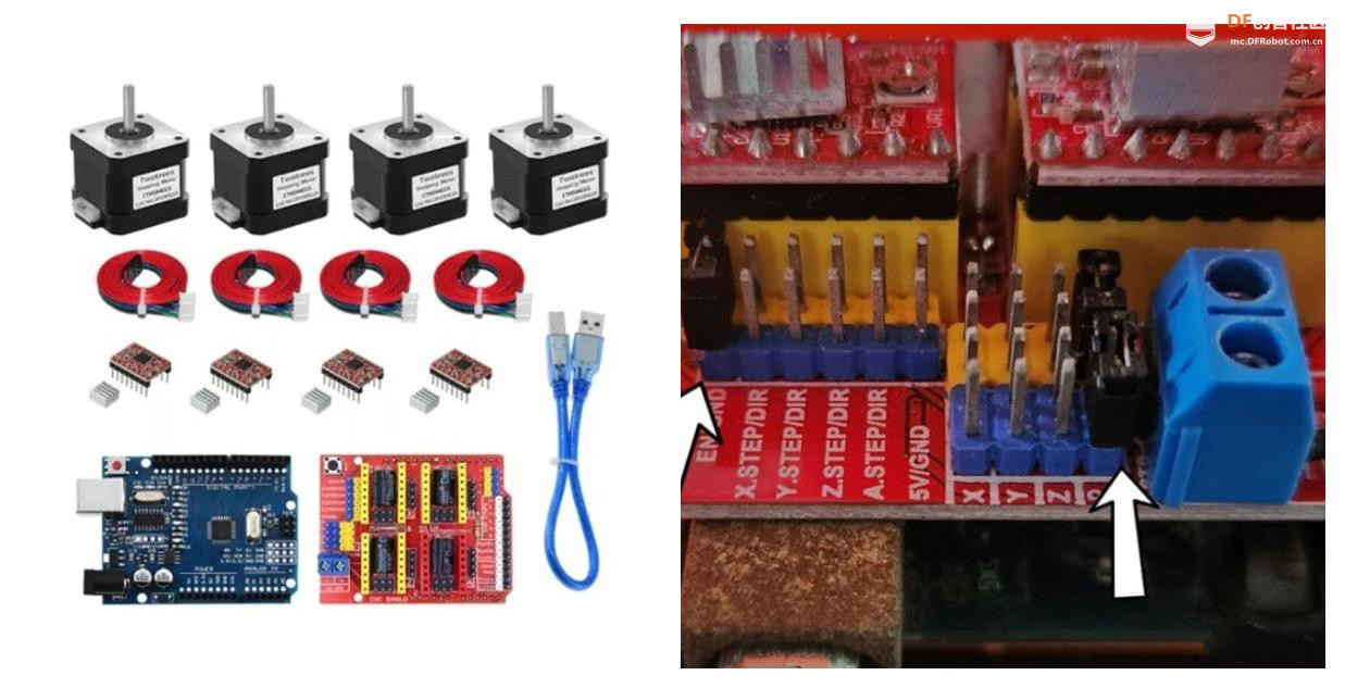

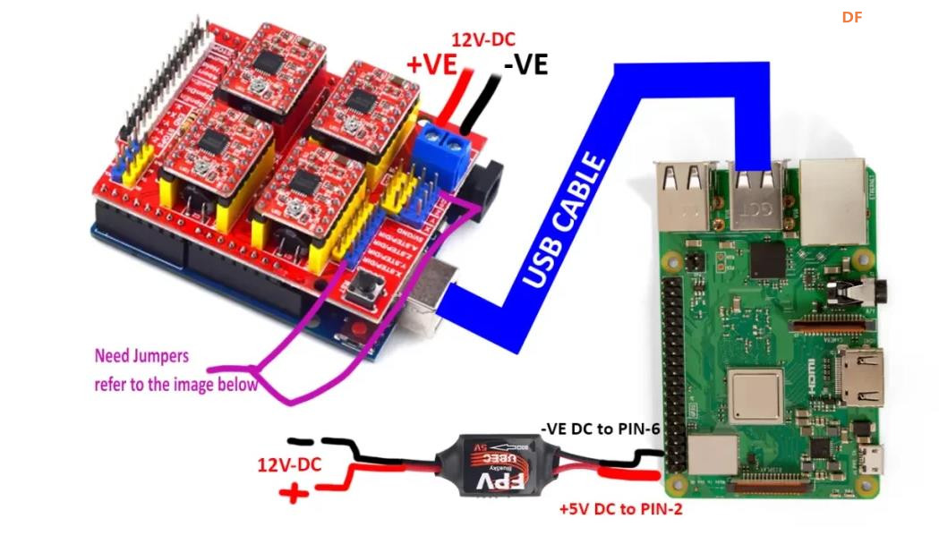

Arduino 将通过 USB 电缆连接到 RPI,并从 RPI USB 获取电源。扩展板将直接连接到 12V 电源。虽然盾牌位于 Arduino 的顶部,但只要将跳线设置为如下所示,它就不会从中汲取能量。
法典

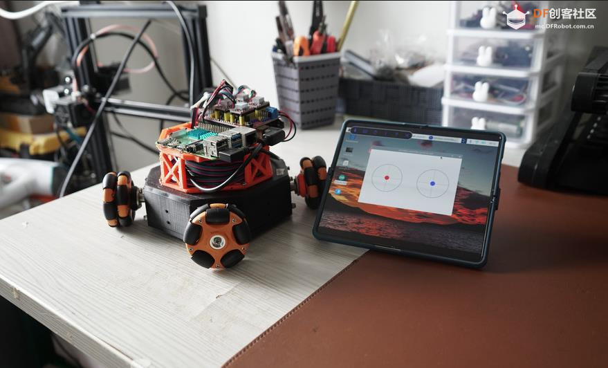

我们将使用 Arduino IDE 对 Arduino 进行编程以控制步进电机,并使用 Processing 来运行纵杆接口。处理程序将在 Raspberry PI 上运行。在视频中,我正在使用手机通过 VNC 服务器连接到 RPI,您也可以使用您的 PC 并使用鼠标移动纵杆。
