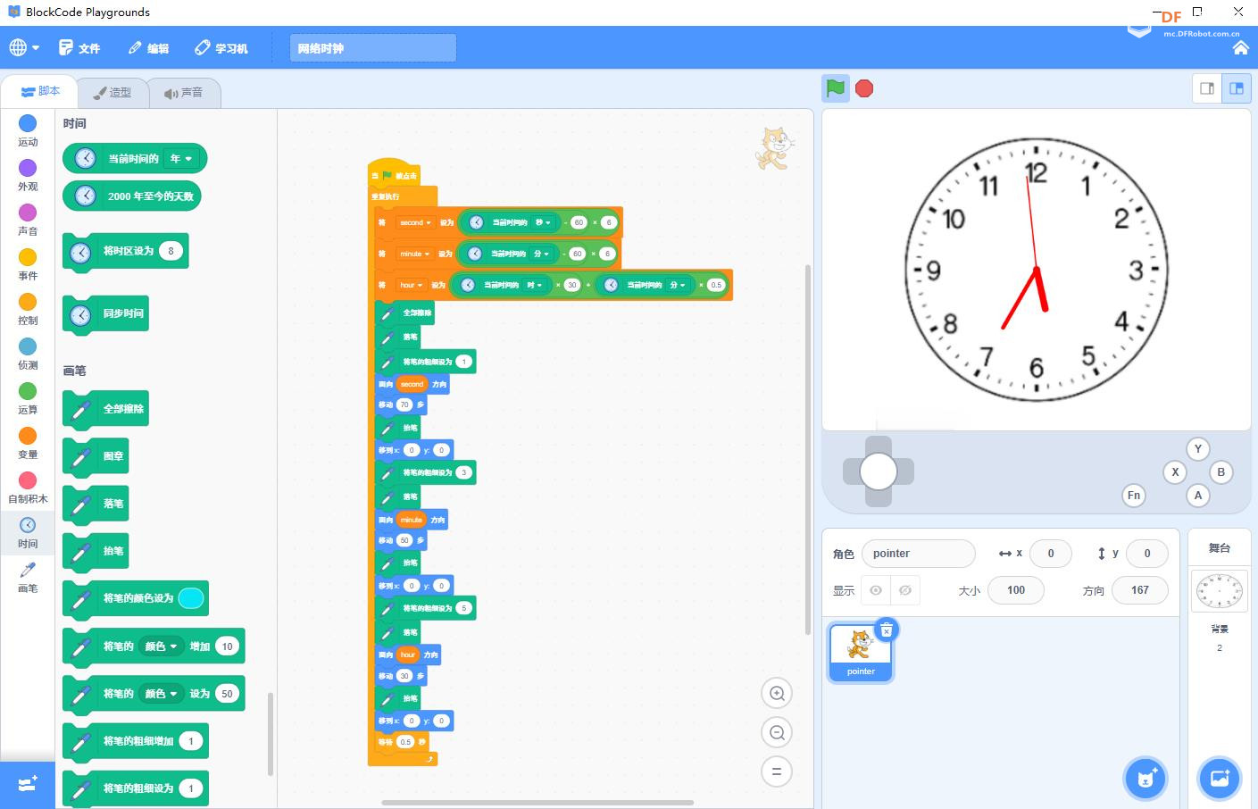

【花雕动手做】Scratch Arcade游戏ESP32S3开发板之网络时钟
3、Scratch Arcade 创客版 ESP32S3 游戏机开发板之网络时钟编程步骤
将背景换成表盘
隐藏主人公
添加时分秒三个变量
找到表针角度与时分秒数对应关系
设计循环,使主人公在对应角度用不同粗细的画笔画出表针

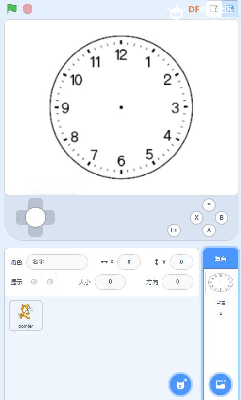

(1)插入一个钟面背景
【花雕动手做】Scratch Arcade游戏ESP32S3开发板之网络时钟图1

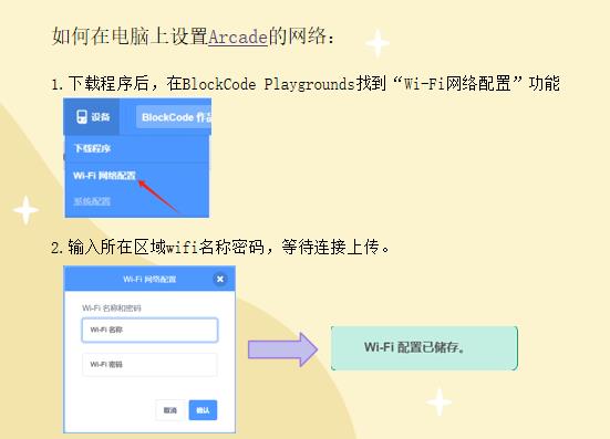

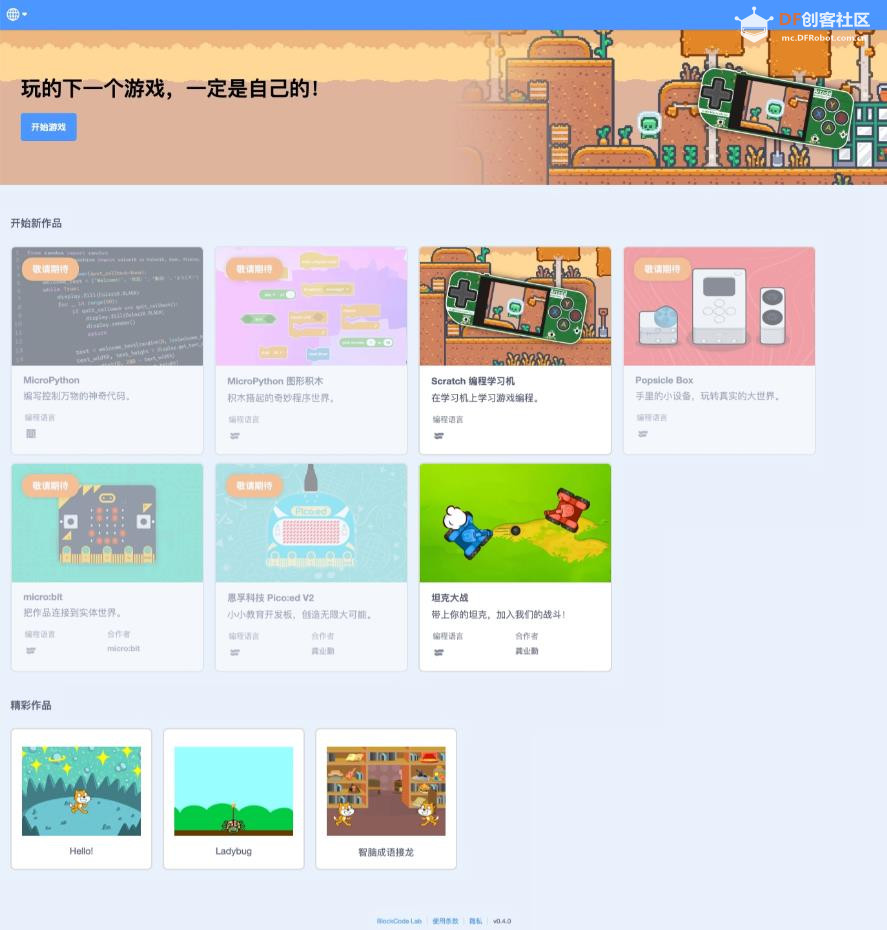

(2)配置Wifi

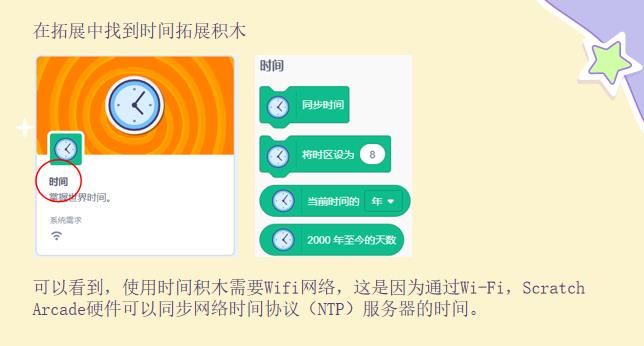

(3)使用时间拓展积木
【花雕动手做】Scratch Arcade游戏ESP32S3开发板之网络时钟图2

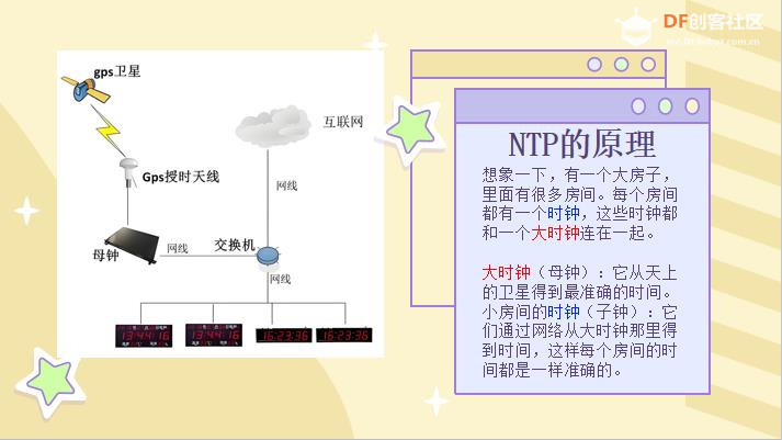

(4) 同步网络时间协议(NTP)
【花雕动手做】Scratch Arcade游戏ESP32S3开发板之网络时钟图3

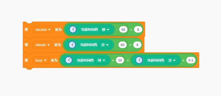

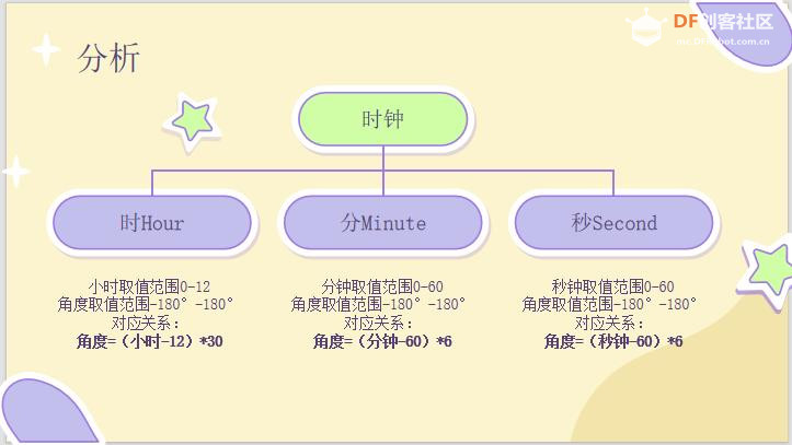

(5)时分秒对应关系分析
(6)设置时分秒

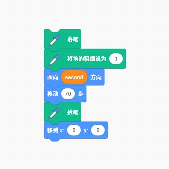

(7)使用画笔功能的秒针程序

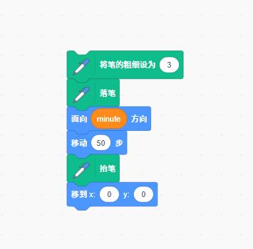

(8)使用画笔功能的分针程序
【花雕动手做】Scratch Arcade游戏ESP32S3开发板之网络时钟图2center)

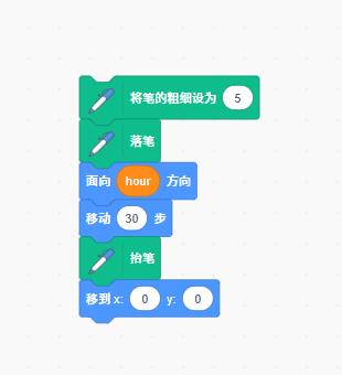

(9)使用画笔功能的时针程序

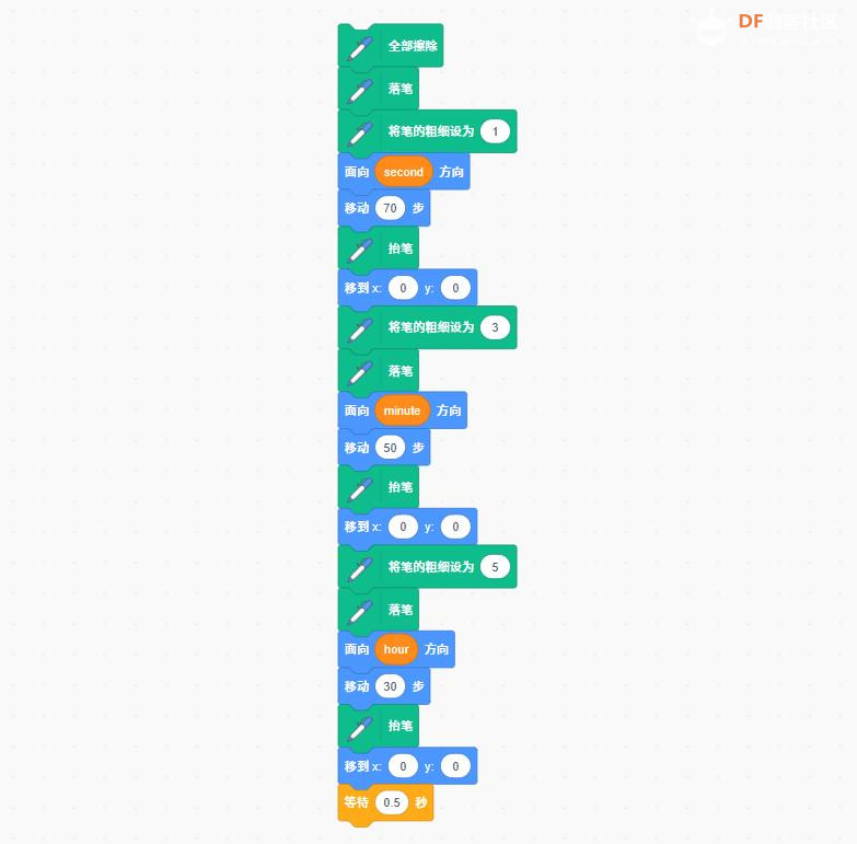

(10)画笔下的时分秒绘制

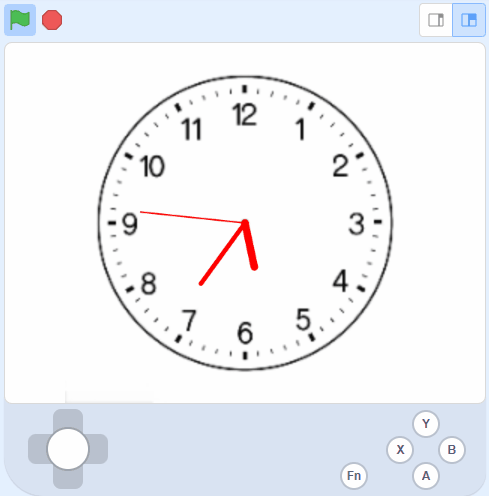

(11)通过模拟器,调试与模拟运行

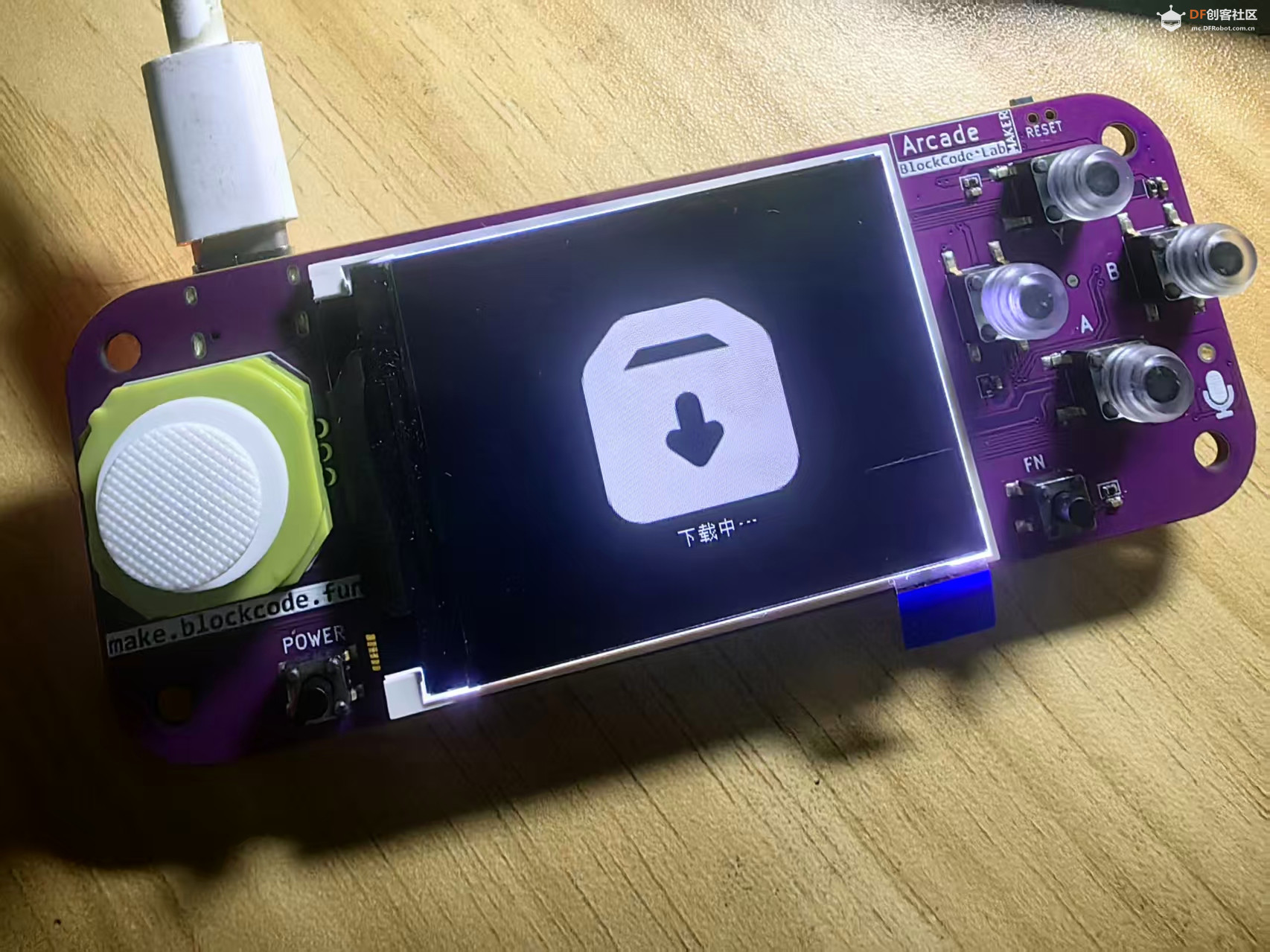

(12)完成后,下载到Scratch Arcade 创客版 ESP32S3 游戏机开发板
(13)实验场景记录
