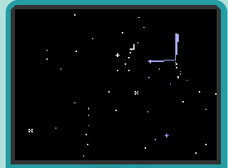

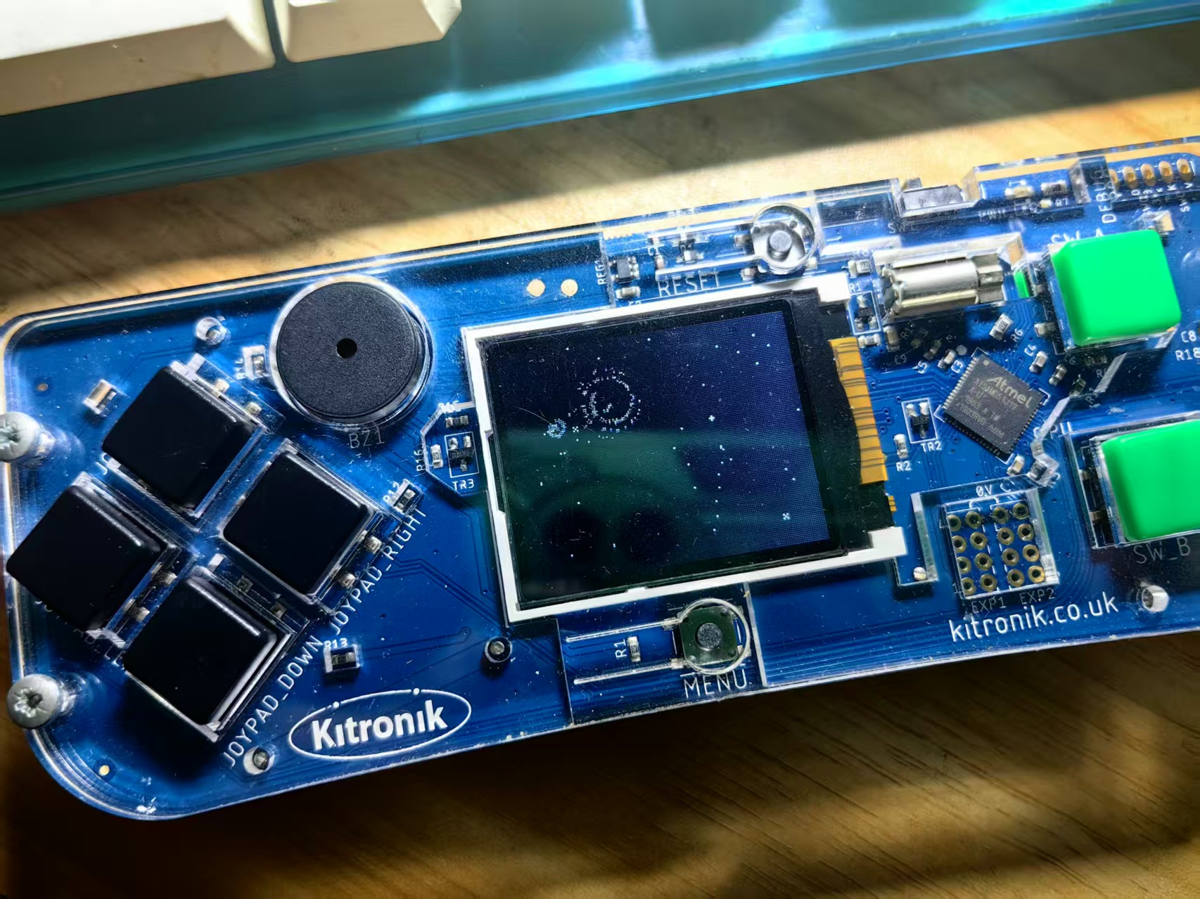

作为学习、练习与尝试,这里创建一个漫天烟花的小游戏。
打开网页版:https://arcade.makecode.com/,设置项目名称:漫天烟花
JavaScript 实验参考代码

发表于 2025-9-10 19:07:57
【花雕动手做】基于 Kitronik 可编程开发板之漫天烟花
通过模拟器,调试与模拟运行
【花雕动手做】基于 Kitronik 可编程开发板之漫天烟花图1
实验场景记录
【花雕动手做】基于 Kitronik 可编程开发板之漫天烟花图3
