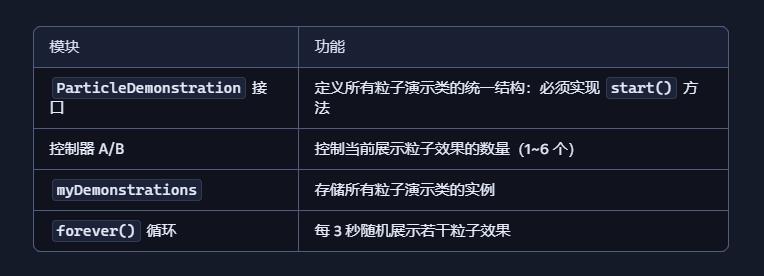

这段 JavaScript 代码是基于 MakeCode Arcade 的粒子系统演示框架,展示了如何使用不同的粒子工厂(如火焰、星星、气泡、旋转环等)来创建丰富的视觉效果。它不仅体现了粒子系统的多样性,还通过控制器交互实现了动态切换和组合展示。逐段解读如下:
一、核心结构概览
【花雕动手做】基于 Kitronik 可编程开发板之粒子效果图1

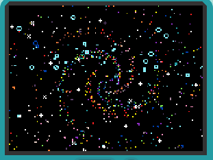

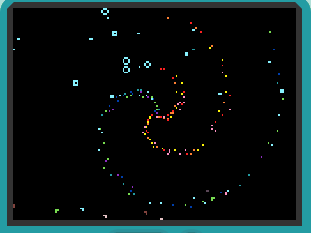

发表于 2025-9-12 19:46:37
通过模拟器,调试与模拟运行
【花雕动手做】基于 Kitronik 可编程开发板之粒子效果图2

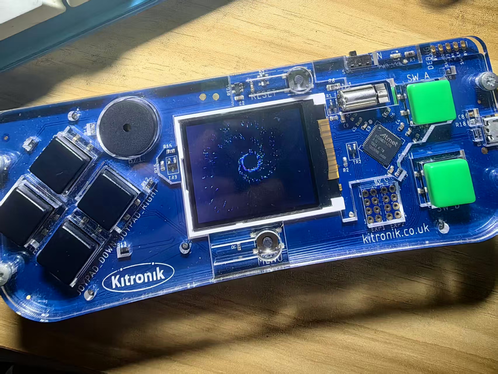

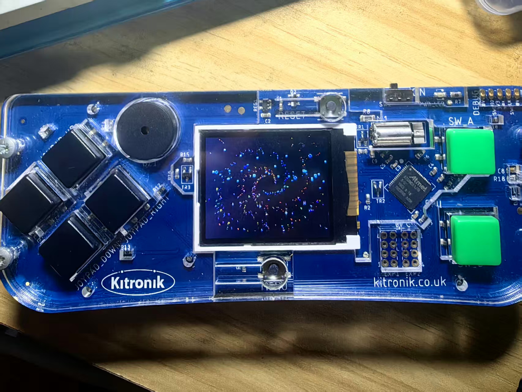

实验场景记录
【花雕动手做】基于 Kitronik 可编程开发板之粒子效果图4
