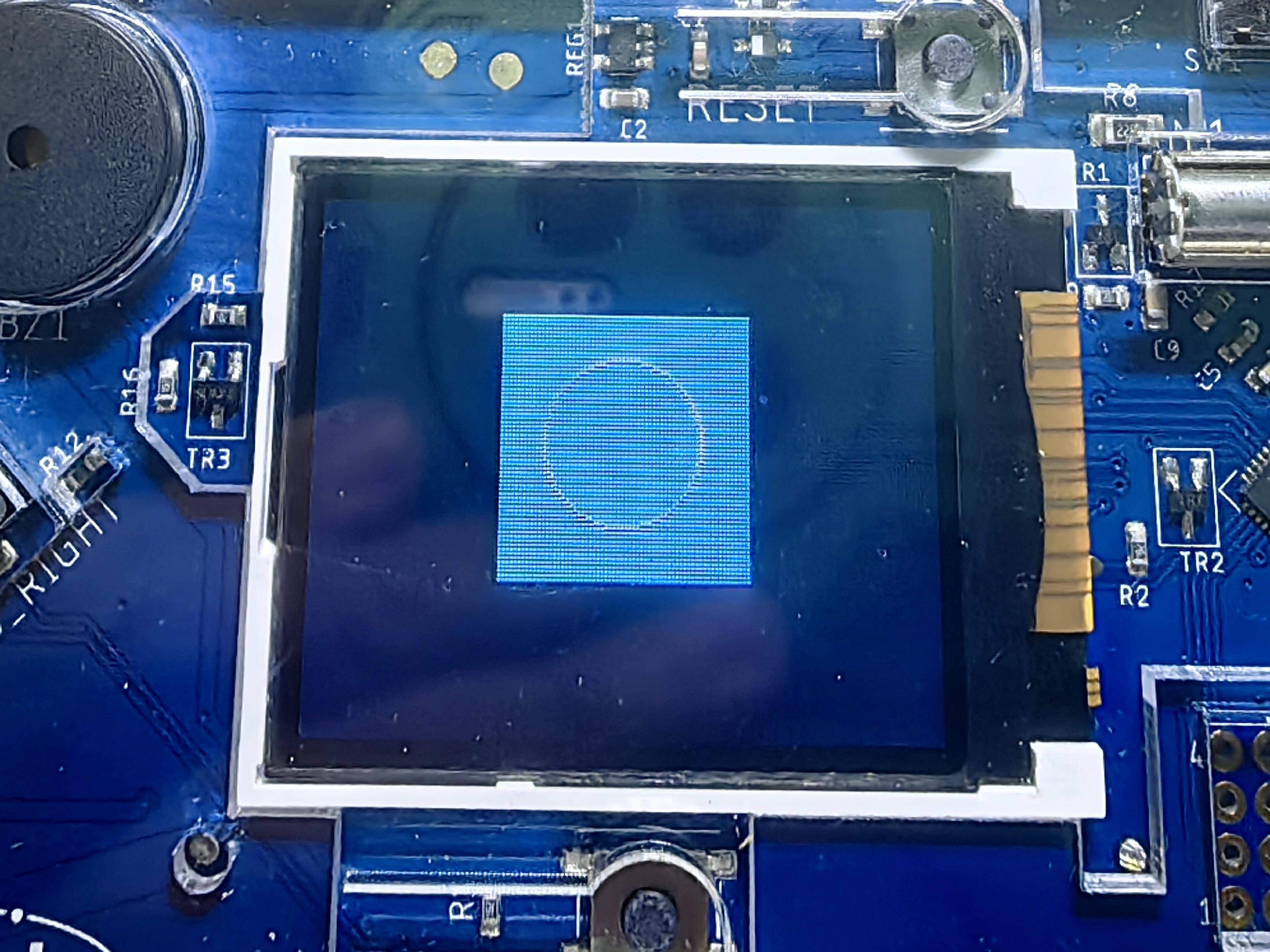

作为学习、练习与尝试,这里创建一个布雷森纳姆圆环的小游戏。
打开网页版:https://arcade.makecode.com/,设置项目名称:布雷森纳姆圆环
【花雕动手做】基于 Kitronik 开发板之布雷森纳姆圆环图1
MicroPython实验代码

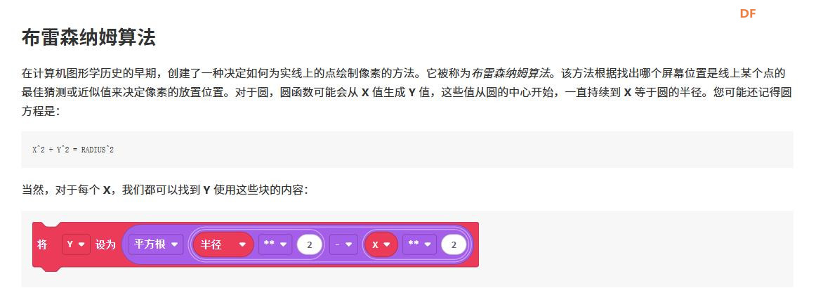

一、布雷森纳姆圆算法简介
布雷森纳姆算法是一种用于在栅格图像中绘制圆形的经典算法。它通过整数运算和对称性,避免使用浮点计算,从而高效地确定哪些像素应被填充。
由于圆具有八向对称性,只需计算一个八分之一圆的点,然后复制到其他七个区域。

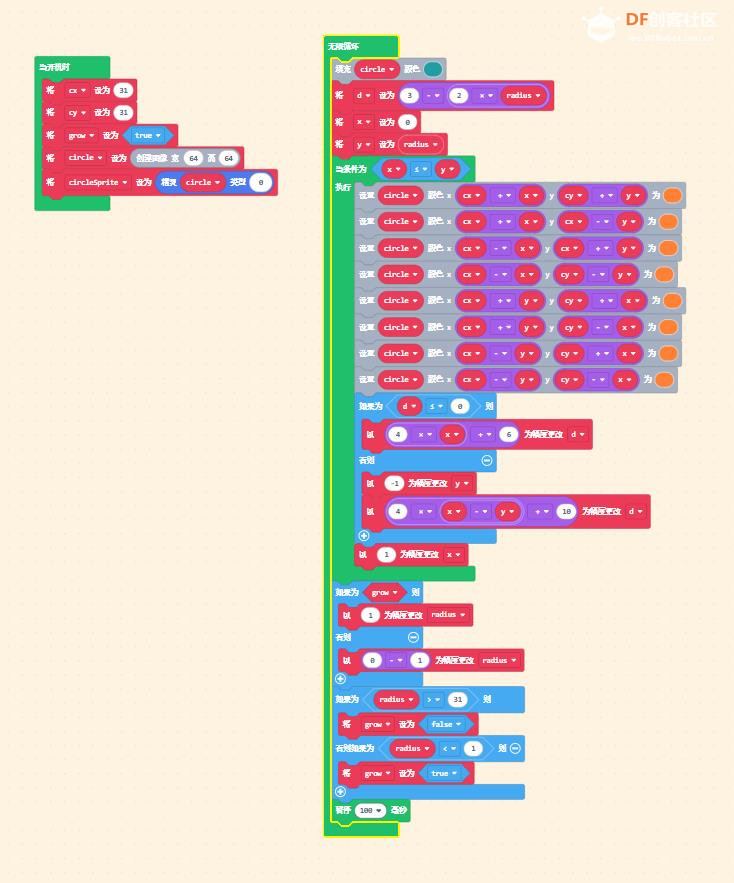

图形编程参考实验程序

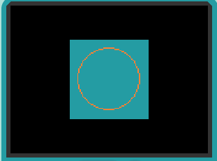

通过模拟器,调试与模拟运行

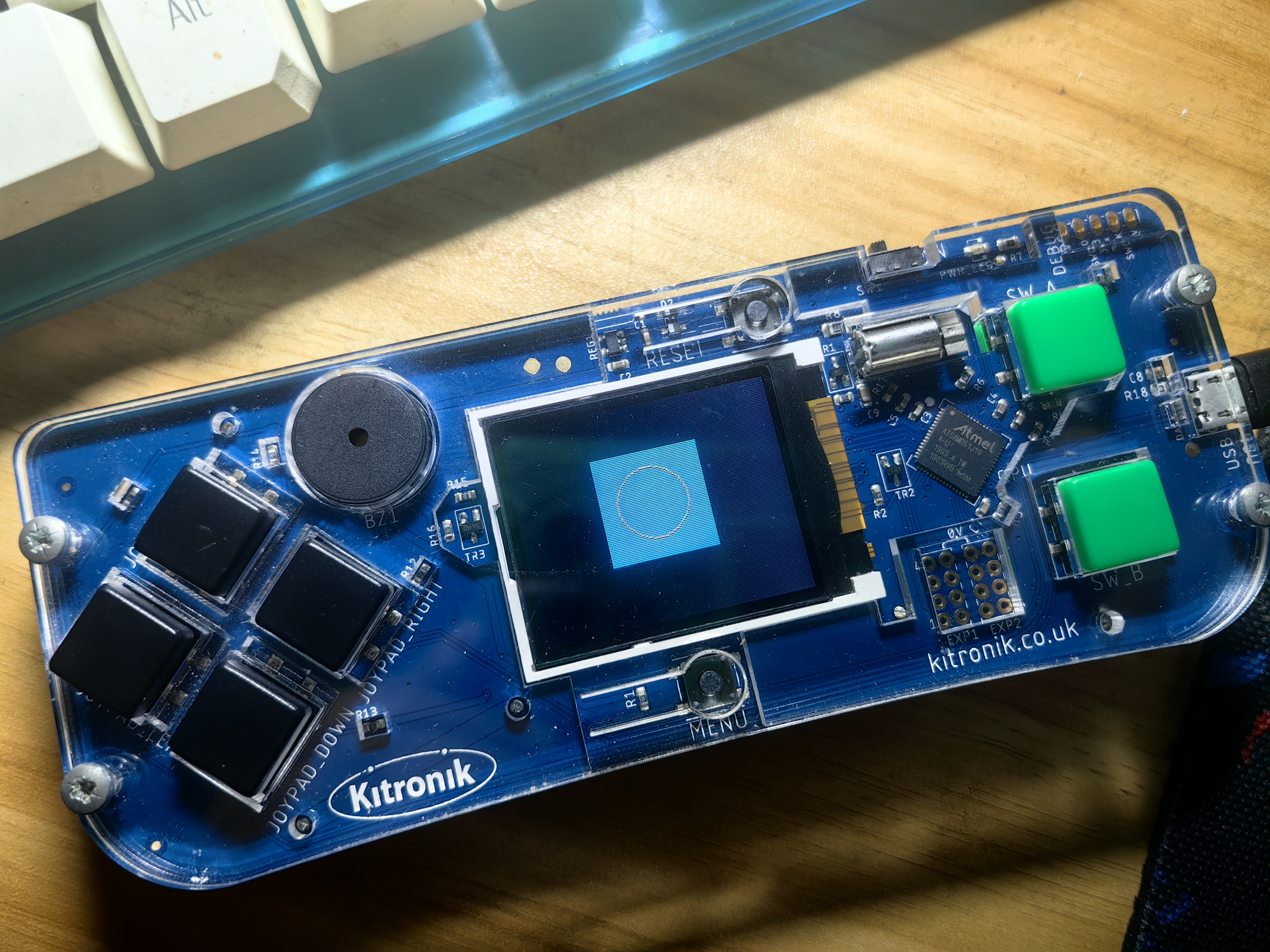

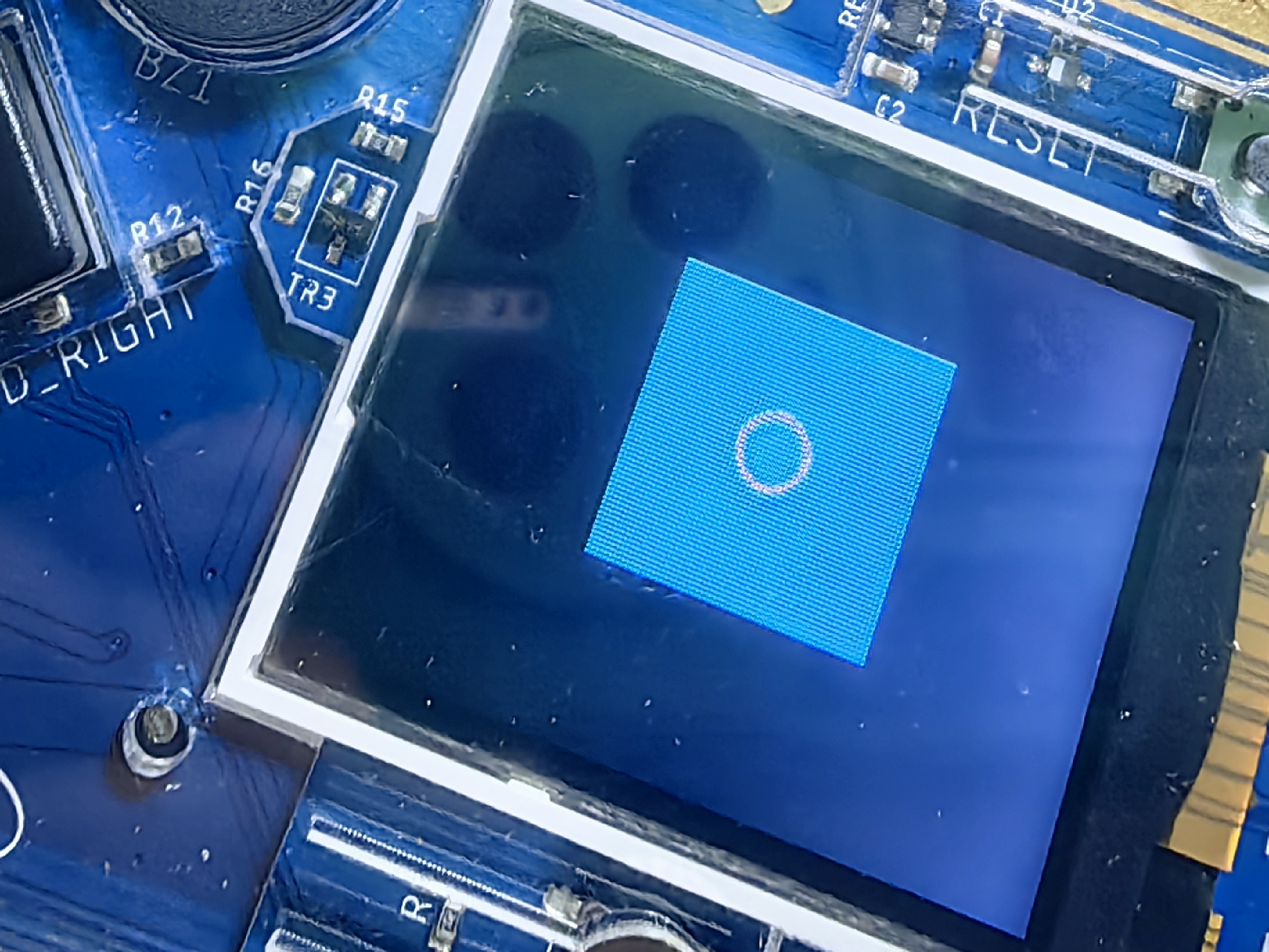

实验场景记录
【花雕动手做】基于 Kitronik 开发板之布雷森纳姆圆环图2
【花雕动手做】基于 Kitronik 开发板之布雷森纳姆圆环图4
【花雕动手做】基于 Kitronik 开发板之布雷森纳姆圆环图3
