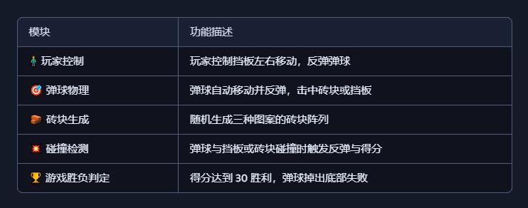

这段代码是用 MakeCode Arcade 编写的一个经典的 打砖块游戏(Breakout)。它融合了玩家控制、弹球物理、砖块碰撞、得分系统和游戏胜负判定等机制。解读如下:
一、游戏核心机制概览
【花雕动手做】基于Kitronik可编程开发板之打砖块游戏图1

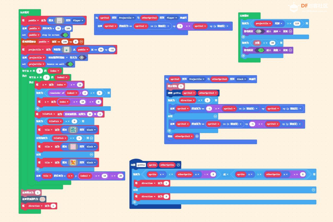

图形编程参考实验程序

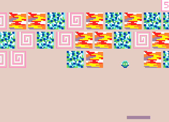

通过模拟器,调试与模拟运行

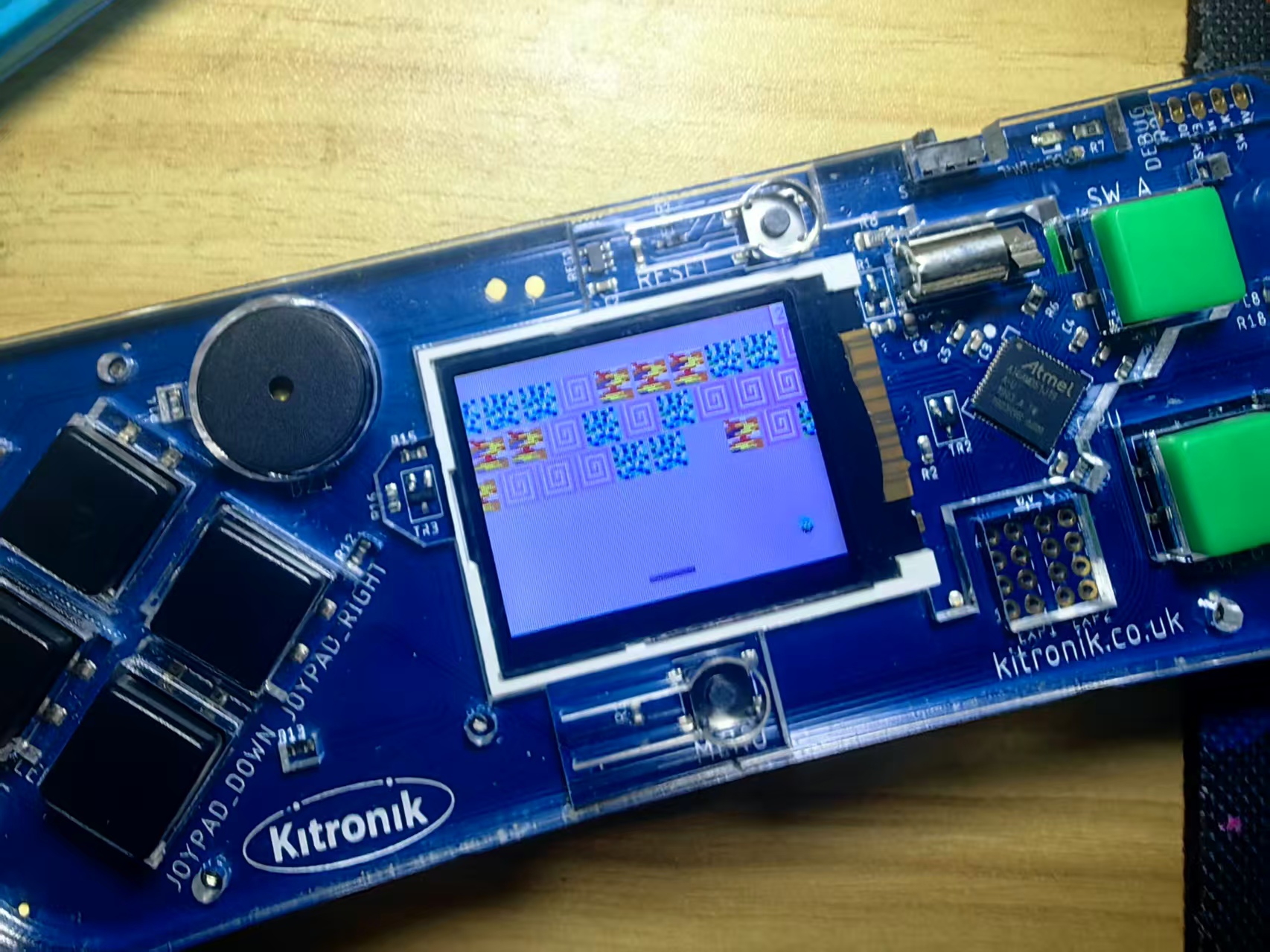

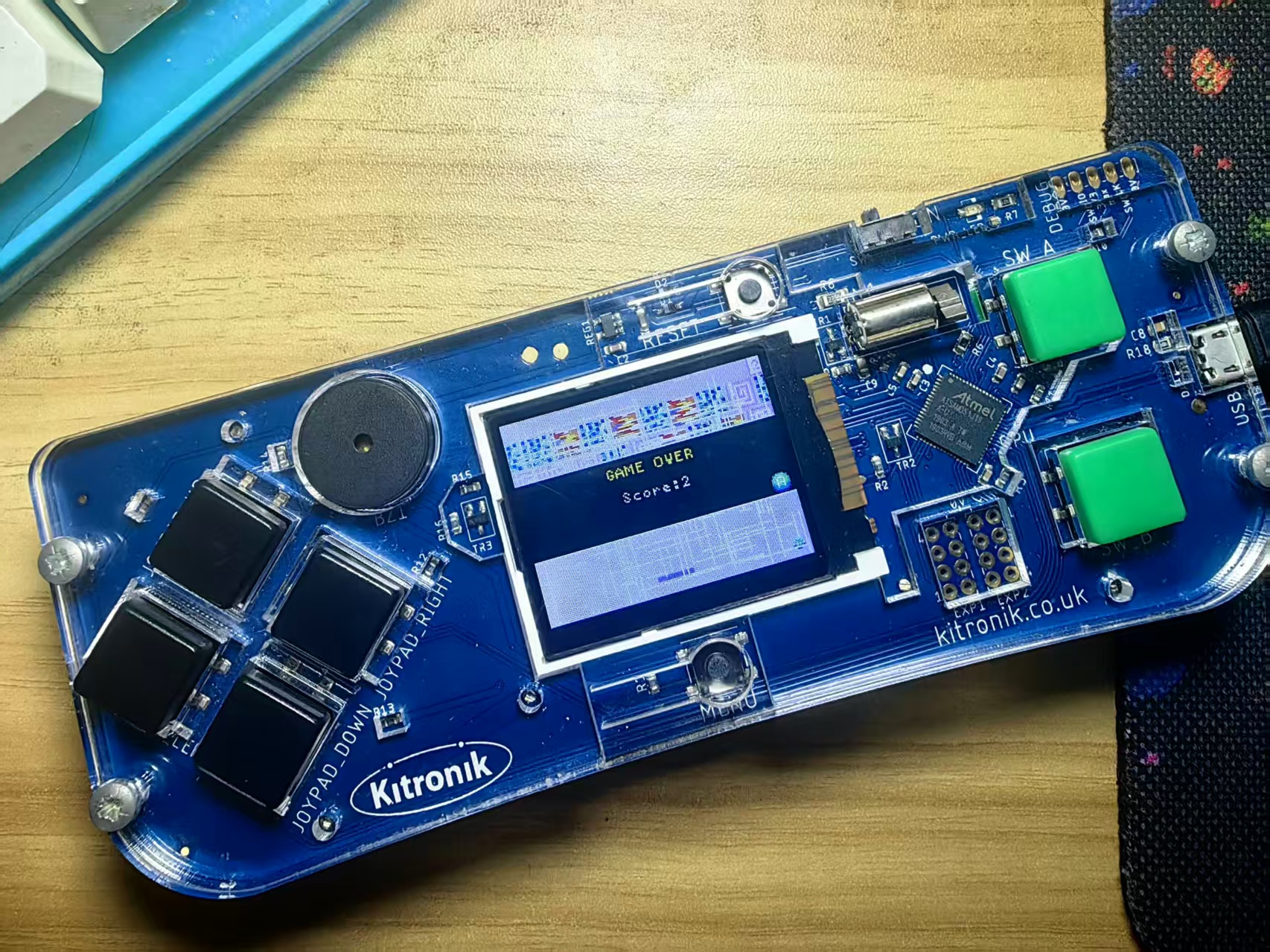

实验场景记录
【花雕动手做】基于Kitronik可编程开发板之打砖块游戏图3
【花雕动手做】基于Kitronik可编程开发板之打砖块游戏图2
