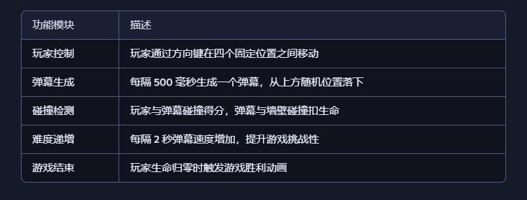

游戏核心机制概览
【花雕动手做】基于 Kitronik 可编程开发板之箭头舞会图1
1、玩家控制逻辑
玩家角色 steve 被创建并初始化在屏幕底部,允许在四个固定位置之间移动:
python
  1. steve.set_position(80, 110)
通过方向键触发事件,改变玩家位置:
python
  1. controller.left.on_event(...): steve.set_position(30, 110)
  2. controller.up.on_event(...): steve.set_position(60, 110)
  3. controller.down.on_event(...): steve.set_position(100, 110)
  4. controller.right.on_event(...): steve.set_position(130, 110)
2、弹幕生成与移动
每 500 毫秒生成一个弹幕,位置随机选择四个通道之一:
python
  1. x_pos = [30, 60, 100, 130]
  2. lane = randint(1, 4)
  3. projectile2.set_position(x_pos[lane - 1], 8)
弹幕垂直向下移动,速度由变量 speed 控制,并每 2 秒递增:
python
  1. projectile2.set_velocity(0, speed)
  2. speed += 1
3、碰撞与生命系统
弹幕碰墙:销毁弹幕并扣除玩家生命:
python
  1. scene.on_hit_wall(SpriteKind.projectile, on_hit_wall)
玩家碰弹幕:销毁弹幕、加分、播放音效:
python
  1. sprites.on_overlap(SpriteKind.player, SpriteKind.projectile, on_on_overlap)
生命归零:触发胜利动画并结束游戏:
python
  1. info.on_life_zero(on_life_zero)
4、视觉与音效效果
背景设置为星空效果 effects.star_field.start_screen_effect()
弹幕销毁时使用火焰或解体特效
播放音效并设置音量 music.set_volume(10)

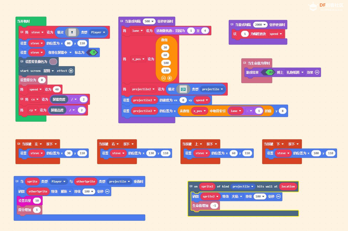

图形编程参考实验程序

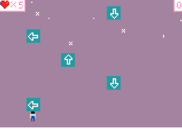

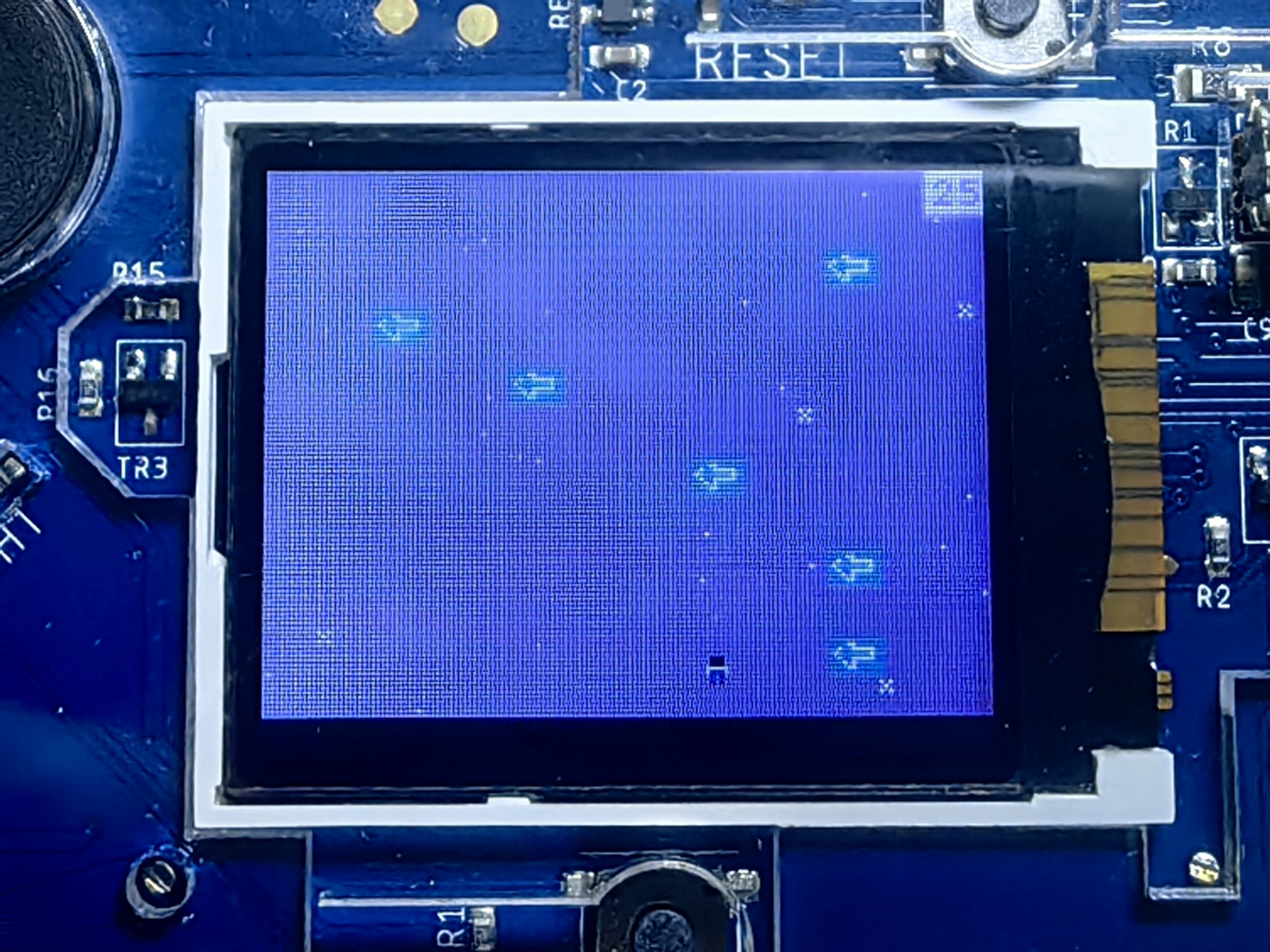

实验场景记录
【花雕动手做】基于 Kitronik 可编程开发板之箭头舞会图2
【花雕动手做】基于 Kitronik 可编程开发板之箭头舞会图3
