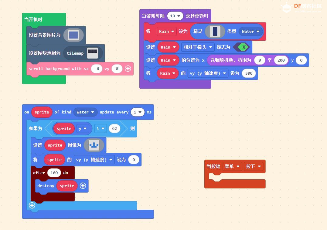

发表于 2025-9-26 13:47:19
【花雕动手做】基于Kitronik游戏机开发板之夏季的雨
图形编程参考实验程序
【花雕动手做】基于Kitronik游戏机开发板之夏季的雨图1

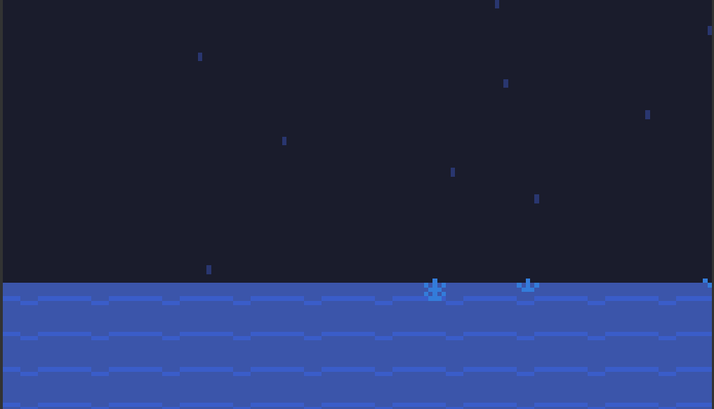

通过模拟器,调试与模拟运行
【花雕动手做】基于Kitronik游戏机开发板之夏季的雨图2
