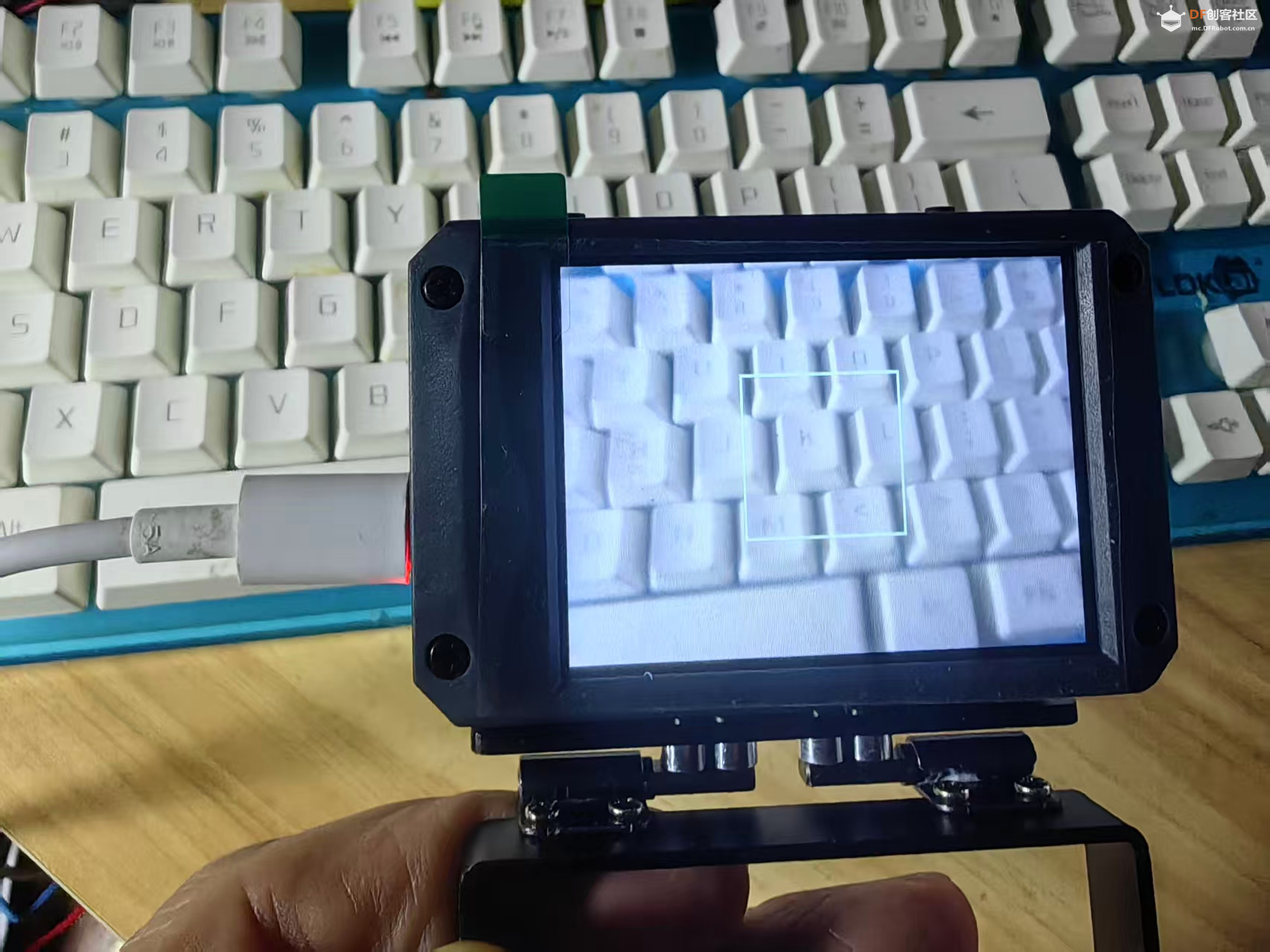

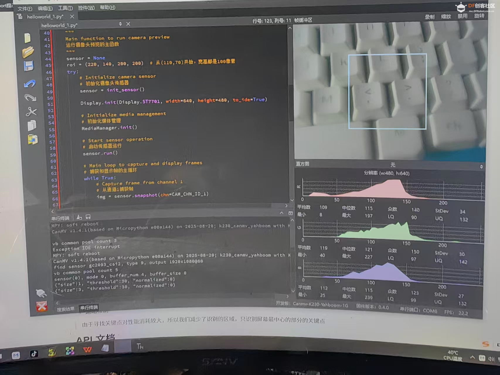

绘制关键点的draw_keypoints方法 1、什么是关键点? 这里的关键点(keypoints)是指图像中的特征点,通常是图像中比较显著或者独特的点,具体来说: 2、特征点的特性: 这些点通常是图像中的角点、边缘交叉点等具有显著特征的位置 它们在图像的不同视角下都容易被识别 这些点的周围像素值变化较大,使其具有独特性 实际应用中的关键点可能是: 3、物体的角点 纹理丰富区域的特征点 图案中的显著交叉点 物体轮廓上的重要点 4、用途: 目标跟踪 物体识别 图像匹配 运动检测 由于寻找关键点对性能消耗较大,所以我们减少了识别的区域,只识别屏幕最中心的部分的关键点 5、寻找关键点 该函数从指定的 ROI 元组 (x, y, w, h) 中提取 ORB 关键点。您可以使用 image.match_descriptor 函数比较两组关键点以获取匹配区域。若未发现关键点,则返回 None。 roi 是感兴趣区域的矩形元组 (x, y, w, h)。若未指定,默认 ROI 为整个图像。操作范围仅限于该区域内的像素。 threshold 控制提取关键点的数量(取值范围为 0-255)。对于默认的 AGAST 角点检测器,该值应设为约 20;对于 FAST 角点检测器,该值应设为约 60 至 80。阈值越低,提取的角点越多。 normalized 是布尔值。若为 True,则在多分辨率下关闭关键点提取。若您不关心处理扩展问题,且希望算法运行更快,则将其设置为 True。 scale_factor 是一个大于 1.0 的浮点数。较高的比例因子运行速度较快,但图像匹配效果相对较差。理想值介于 1.35 和 1.5 之间。 max_keypoints 是关键点对象能够容纳的最大关键点数量。若关键点对象过大导致内存问题,请适当降低该值。 corner_detector 是提取关键点所使用的角点检测器算法。可选值为 image.CORNER_FAST 或 image.CORNER_AGAST。FAST 角点检测器速度较快,但准确度较低。 注意: 此方法仅支持灰度图像。 6、绘制关键点 在图像上绘制特征点。 color:指定颜色,适用于灰度或 RGB565 图像。默认为白色。对于灰度图像,可以传递灰度值(0-255);对于 RGB565 图像,可以传递反向字节序的 RGB565 值。 size:控制特征点的大小。 thickness:控制线条的粗细(以像素为单位)。 fill:如果为 True,则填充特征点。 返回图像对象,以便后续方法可以链式调用。 该方法不支持压缩图像和 Bayer 格式图像 7、项目测试实验代码 |

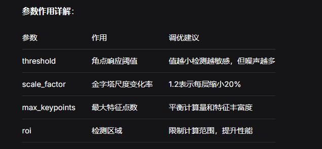

解读这段CanMV K230关键点检测代码的技术细节和实现原理: 整体架构分析 1. 双通道并行处理架构 python 技术优势: 性能优化:灰度图像处理计算量仅为彩色图像的1/3 实时性保证:算法处理和显示渲染并行进行 资源利用:充分利用硬件多通道能力 核心技术深度解析 1. 关键点检测算法原理 find_keypoints() 方法底层可能使用的算法: python ORB特征点检测流程: text 1. oFast角点检测 └── 构建图像金字塔 └── 多尺度角点检测 └── Harris角点响应计算 2. rBRIEF描述符计算 └── 方向归一化 └── 二进制描述符生成 └── 特征点排序和筛选 2. 参数调优分析 python ![]() 3. ROI技术实现原理 python 计算量对比: 全图检测:640×480 = 307,200 像素 ROI检测:200×200 = 40,000 像素 性能提升:约87%的计算量减少 图像处理流水线分析 1. 数据流架构 text 摄像头传感器 ↓ 双通道输出 ├── 通道0 (GRAYSCALE) → 特征检测 → 关键点坐标 └── 通道1 (RGB565) → 显示渲染 ← 绘制关键点 ↓ 显示输出 2. 内存管理策略 python 算法性能优化技术 1. 图像金字塔优化 python 2. 非极大值抑制(NMS) python 实际应用场景扩展 1. 实时目标跟踪 python 2. 视觉里程计 python 错误处理和鲁棒性分析 1. 异常处理机制 python 2. 算法鲁棒性考虑 python 性能基准测试 根据代码参数估算性能: 处理分辨率:200×200 ROI 特征点数量:最多30个 预计帧率:15-30 FPS(取决于硬件) 内存占用:约900KB图像缓冲区 + 算法临时内存 技术总结 这段关键点检测代码展示了: 嵌入式视觉系统设计:双通道并行处理架构 实时算法优化:ROI限制、参数调优、内存管理 计算机视觉基础:特征点检测算法原理 系统集成能力:摄像头、显示、算法的协同工作 工程实践:异常处理、资源管理、性能考量 这是一个典型的嵌入式计算机视觉应用,为更复杂的目标识别、SLAM、AR等应用提供了基础技术支撑。代码在性能、功能和可维护性之间取得了很好的平衡。 |
